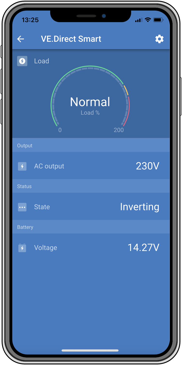

5.4. Övervakning via appen VictronConnect
Appen VictronConnect kan användas för att övervaka växelriktaren.
Appen VictronConnect.
För information anslutning, se avsnittet Appen VictronConnect och/eller VictronConnect-manualen som du hittar på informationssidan för appen VictronConnect.
Appen VictronConnect visar följande information:
  • Växelriktarbelastning som en procentdel av växelriktarens kapacitet.
  • AC-utgångsspänning.
  • Batterispänning.
  • Driftstatus.
  • Varningar eller larmmeddelanden*.
*) Observera att appen inte är aktiv i bakgrunden. Detta betyder att appen inte skickar larm eller varningar till din telefon om inte appen är aktiv i förgrunden.
