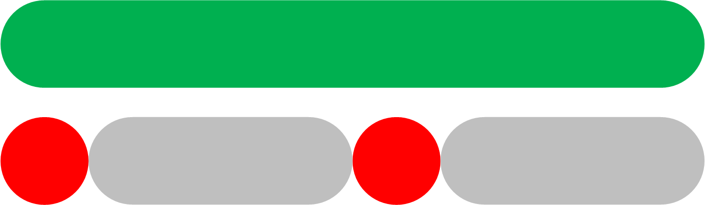

Il LED verde POWER acceso.
Il LED rosso ALARM lampeggia lentamente.
Avviso di bassa tensione batteria.
La tensione della batteria è scesa al di sotto della tensione di “Allarme batteria scarica”. Se la tensione della batteria si abbassa ulteriormente, l'inverter si spegne con un “Allarme di bassa tensione della batteria”.
Caricare la batteria e/o spegnere i carichi CA. Controllare anche che tutti i collegamenti dei cavi della batteria siano stati serrati. I cavi della batteria hanno uno spessore sufficiente, la batteria è piena e funziona ancora bene?
Il LED rosso ALARM lampeggia con un solo impulso veloce e lunghi intervalli.
Avviso di ondulazione CC elevata.
La tensione CC ha una tensione di ondulazione troppo elevata. Se la tensione di ondulazione aumenta ulteriormente, l'inverter si spegne con un “Allarme di alta ondulazione CC”.
Controllare che tutti i collegamenti della batteria siano stati serrati. I cavi della batteria hanno uno spessore sufficiente? L'ondulazione CC è legata a una caduta di tensione lungo i cavi della batteria. Per ulteriori informazioni sull’ondulazione CC e come prevenirla, vedere il libro Cablaggio Illimitato.

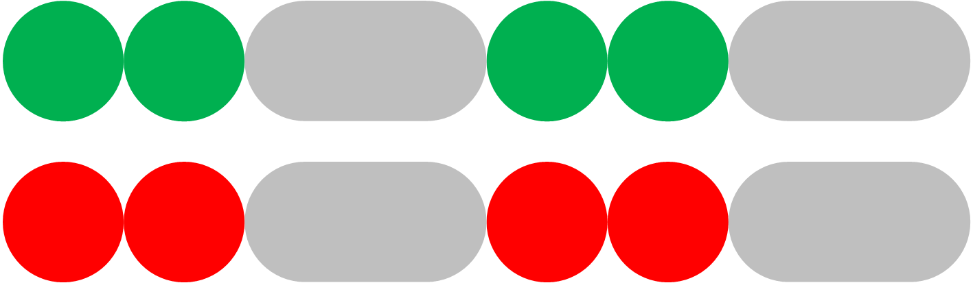

Il LED verde POWER lampeggia con un doppio impulso veloce.
Il LED rosso ALARM lampeggia con un doppio impulso veloce.
Allarme di temperatura alta.
L’inverter si è arrestato a causa dell’alta temperatura.
Attendere che l'inverter si sia raffreddato.
L'inverter si riaccenderà automaticamente quando la sua temperatura interna sarà scesa a un livello accettabile.
Controllare l'ambiente in cui si trova l'inverter: è possibile migliorare la ventilazione o spostare l'inverter in un luogo più fresco?
Per ulteriori informazioni, vedere anche il capitolo Protezioni e riavvii automatici.
