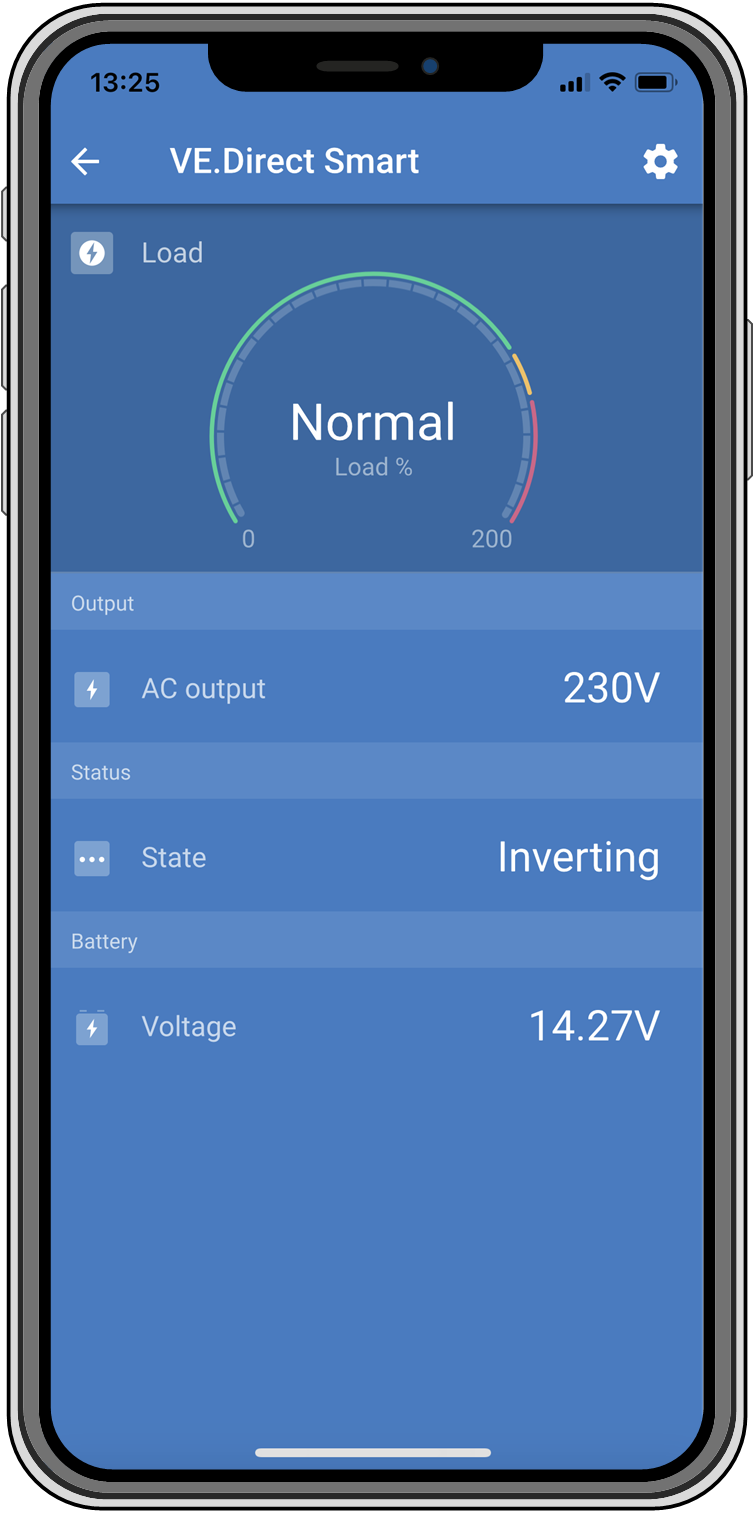

5.4. Monitorización mediante la aplicación VictronConnect
Se puede usar la aplicación VictronConnect para monitorizar el inversor.
Aplicación VictronConnect
Para más información sobre cómo conectarse, véase el apartado La aplicación VictronConnect o el manual de VictronConnect que puede encontrar en la página de información de la aplicación VictronConnect.
La aplicación VictronConnect mostrará la siguiente información:
  • Carga del inversor como porcentaje del valor nominal del inversor.
  • Tensión de salida CA.
  • Tensión de la batería.
  • Estado operativo.
  • Mensajes de aviso o alarma *.
*) Tenga en cuenta que la aplicación no sigue activa en segundo plano. Esto significa que la aplicación no enviará alarmas ni avisos a su teléfono a no ser que esté activa en primer plano.
