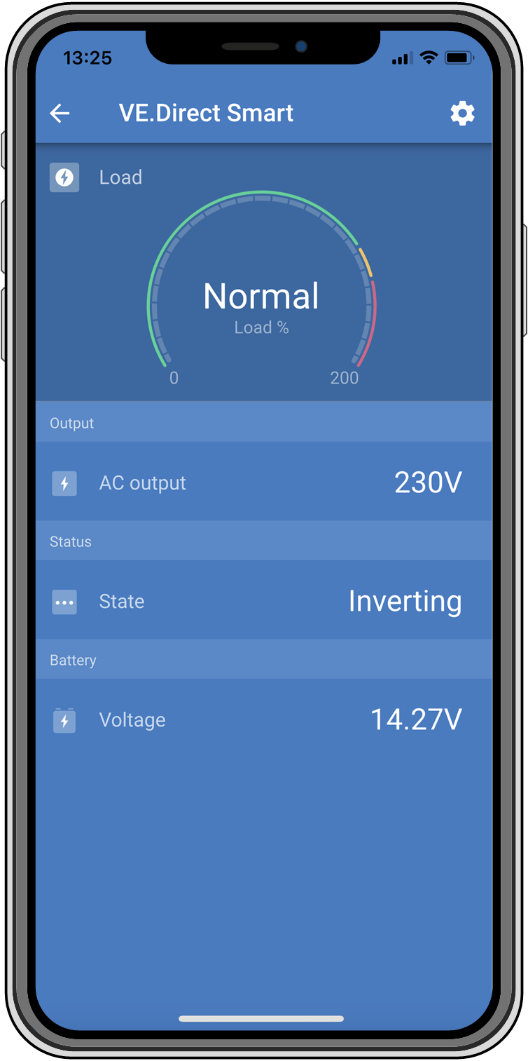

5.4. Überwachung über die VictronConnect App
Die VictronConnect App kann zur Überwachung des Wechselrichters verwendet werden.
VictronConnect App.
Informationen zur Verbindung finden Sie im Kapitel Die VictronConnect App und/oder im Handbuch zu VictronConnect, das Sie auf der Informationsseite zur VictronConnect App finden.
Die VictronConnect App zeigt die folgenden Informationen an:
  • Last des Wechselrichters als Prozentsatz der Nennleistung des Wechselrichters.
  • Wechselstromausgangsspannung.
  • Batteriespannung.
  • Betriebszustand.
  • Warn- oder Alarmmeldungen*.
*) Bitte beachten Sie, dass die App nicht im Hintergrund aktiv ist. Das bedeutet, dass die App keine Alarme oder Warnungen an Ihr Telefon sendet, wenn die App nicht im Vordergrund geöffnet ist.
