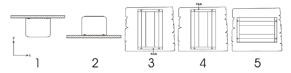

3.1.2. Montage
Befestigen Sie den Wechselrichter an einer stabilen Wand oder waagerecht auf einem geeigneten Untergrund.
Befestigen Sie den Wechselrichter mit vier Schrauben senkrecht nach oben oder unten oder waagerecht nach oben oder unten. Für die besten Montagemöglichkeiten siehe Tabelle und Abbildung unten.
Montageanleitung.
# | Montageart | Empfohlen? | IP-Nenn-Leistung | Anmerkungen |
1 | Deckenmontage (umgedreht). | Nein | n/v | |
2 | Sockelmontage | Ja | IP21 | |
3 | Vertikale Wandmontage, Ventilator an der Unterseite. | Ja | IP20 | Beachten Sie, dass durch die Lüftungsöffnungen an der Oberseite möglicherweise kleine Gegenstände oder Staub in den Wechselrichter fallen können. |
4 | Vertikale Montage, Lüfter oben. | Nein | n/v | |
5 | Horizontale Wandmontage. | Ja | IP20 |
