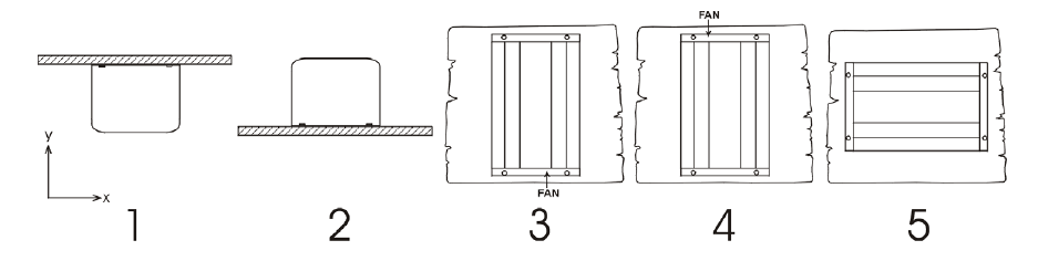

3.1.2. Montagem
Monte o inversor contra uma parede resistente ou horizontalmente sobre uma superfície terrestre adequada.
Monte o inversor com quatro parafusos na vertical para cima ou para baixo ou na horizontal para cima ou para baixo. Consulte na tabela e na figura abaixo as melhores opções de montagem.
Direções de montagem.
# | Tipo de montagem | Recomendado? | Classificação IP | Notas |
1 | Montagem no teto (invertido) | Não | n/a | |
2 | Montagem da base | Sim | IP21 | |
3 | Montagem mural vertical, ventilador na parte inferior. | Sim | IP20 | Tenha em atenção que podem cair objetos ou poeiras de pequena dimensão para o inversor através das aberturas de ventilação superiores. |
4 | Montagem vertical, ventilador na parte superior. | Não | n/a | |
5 | Montagem horizontal na parede | Sim | IP20 |
