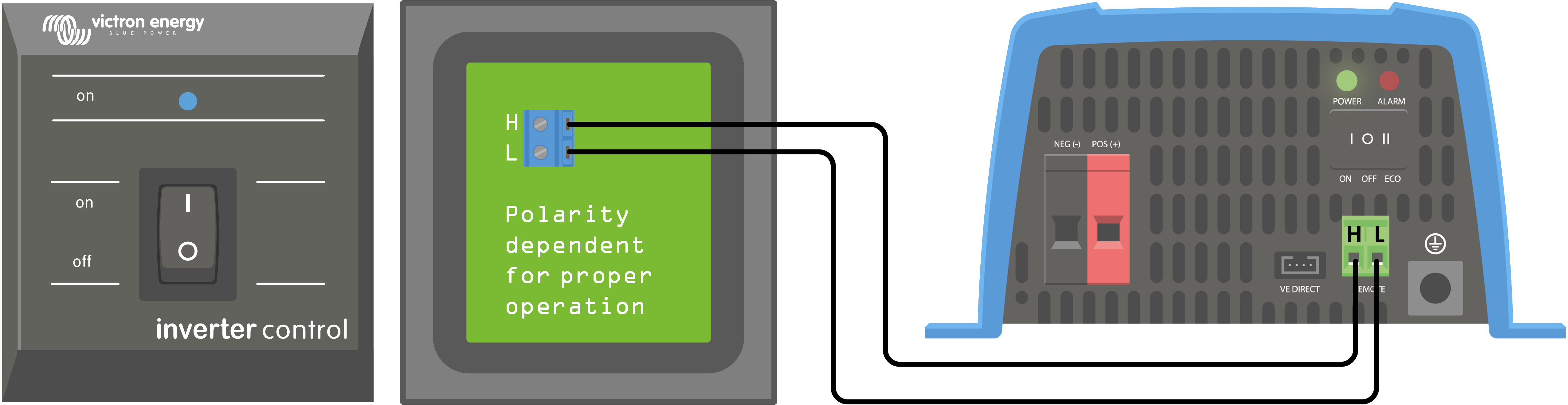

Bedieningspaneel van de omvormer
Als een Inverter Control VE.Direct paneel gebruikt wordt, moet het worden aangesloten op de remote aansluiting van de omvormer, zoals wordt aangegeven in de onderstaande afbeelding. Houd er rekening mee dat de aansluiting polariteitsafhankelijk is voor een juiste werking.
