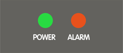

LED definities en probleemoplossing voor stroom en alarm
LED's
LED gedrag
Operationele modus
Probleemoplossing

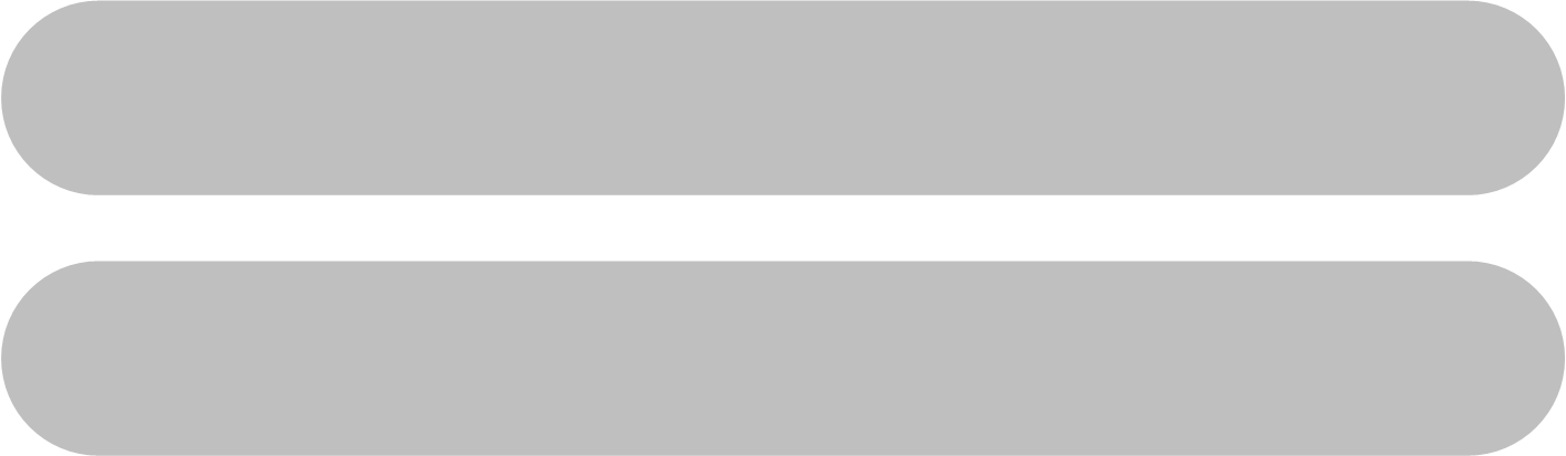

Groene POWER-LED is uit.
Rode ALARM-LED is uit.
De omvormer is uitgeschakeld, ofwel rechtstreeks of met de externe aan/uit connector, of de omvormer krijgt geen stroom.
Controleer de ON/OFF/ECO schakelaar: het moet in de ON stand of in de ECO stand staan.
Zet de schakelaar op OFF en vervolgens op ON om te controleren of de omvormer operationeel is.
Indien niet operationeel, controleer dan het volgende:
  • Controleer de externe Aan/Uit aansluiting. Zit de draadlus op zijn plaats of is de remote schakelaar of het remote paneel ingeschakeld?
  • Controleer de DC kabelaansluitingen en externe zekeringen. Kan er accuspanning bij de accu aansluiting van de omvormer gemeten worden?
  • Als de interne zekering is doorgebrand, moet de omvormer teruggestuurd worden om gerepareerd te worden.

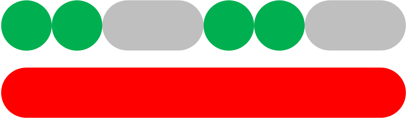

Groene POWER-LED knippert met een snelle dubbele puls.
Rode ALARM-LED is aan.
Alarm overbelasting.
De omvormer is uitgeschakeld als gevolg van een langdurige overbelasting en zal niet meer automatisch opnieuw opgestart worden.
Verwijder de oorzaak van de overbelasting en start de omvormer opnieuw door deze uit en aan te zetten.
Raadpleeg hoofdstuk Beschermingen en automatisch opnieuw opgestart. voor meer informatie.

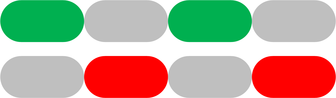

Rode ALARM-LED knippert langzaam.
Waarschuwing voor te lage accuspanning.
De accuspanning is gedaald tot onder de “lage accuspanning alarm grens. Mocht de accuspanning verder dalen, zal de omvormer uitgeschakeld worden op basis van een “Alarm te lage accuspanning”.
Laad de accu op en/of schakel de AC belastingen uit. Controleer ook of alle accukabels goed zijn vastgedraaid. Hebben de accukabels de juiste dikte, is de accu vol en is de accu nog in goede staat?

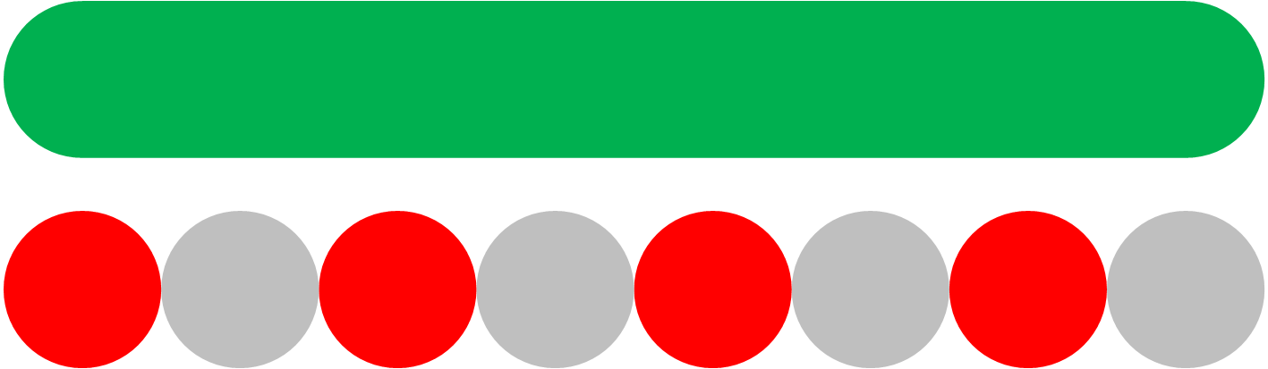

Groene POWER-LED is aan.
RODE ALARM-LED knippert snel.
Waarschuwing voor te hoge accuspanning.
De accuspanning is te hoog. Mocht de accuspanning verder stijgen, zal de omvormer uitgeschakeld worden op basis van een “Alarm te hoge accuspanning”.
Verminder de DC ingangsspanning, controleer of de accuspanning juist is en of de accubank juist is aangesloten. Controleer ook of er misschien defecte of verkeerde laders zijn of apparatuur met een defecte laadregelaar.

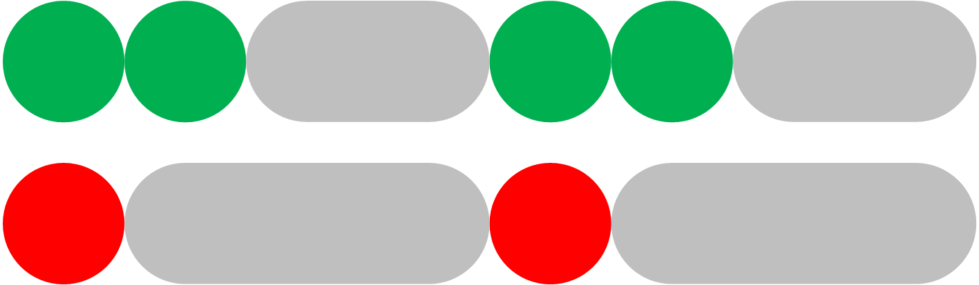

Alarm te lage accuspanning.
De omvormer is uitgeschakeld als gevolg van een te lage accuspanning.
Om de omvormer opnieuw op te starten, laad dan de accu op of zet de omvormer uit en vervolgens weer aan.
Controleer de accuspanning op de accu aansluitklemmen van de omvormer. Controleer ook de DC zekeringen, kabels en kabelverbindingen

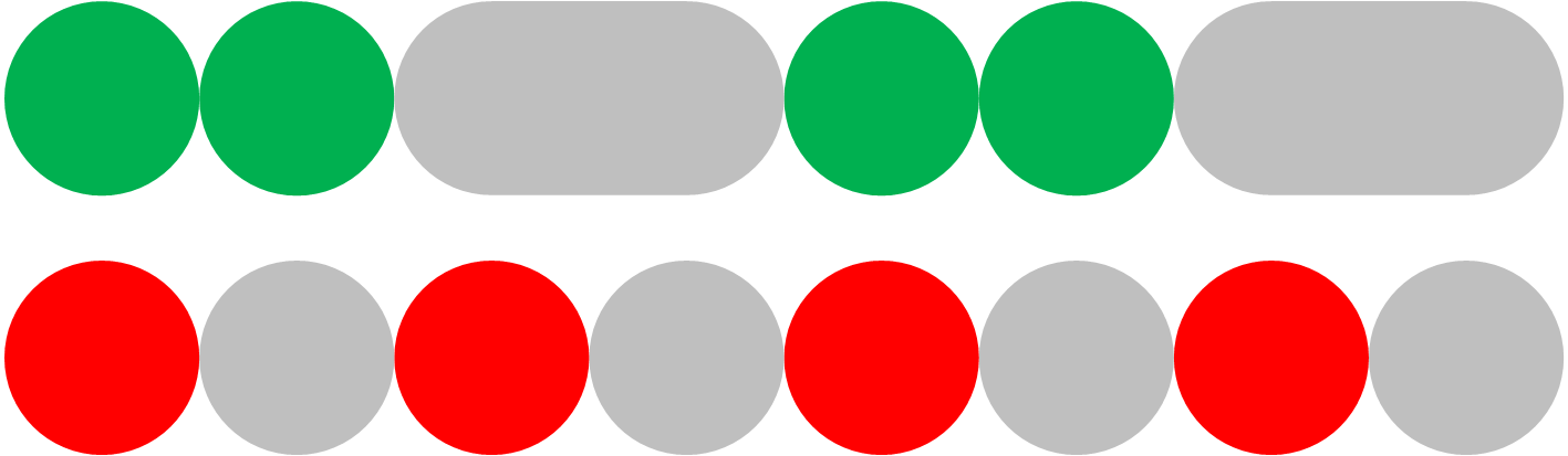

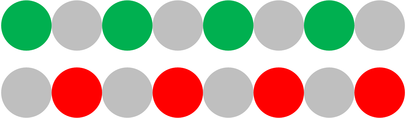

Rode ALARM-LED knippert snel.
Alarm hoge accuspanning.
De omvormer is uitgeschakeld als gevolg van een te hoge accuspanning.
De omvormer wordt automatisch geactiveerd als de accuspanning tot een acceptabel niveau is gedaald.

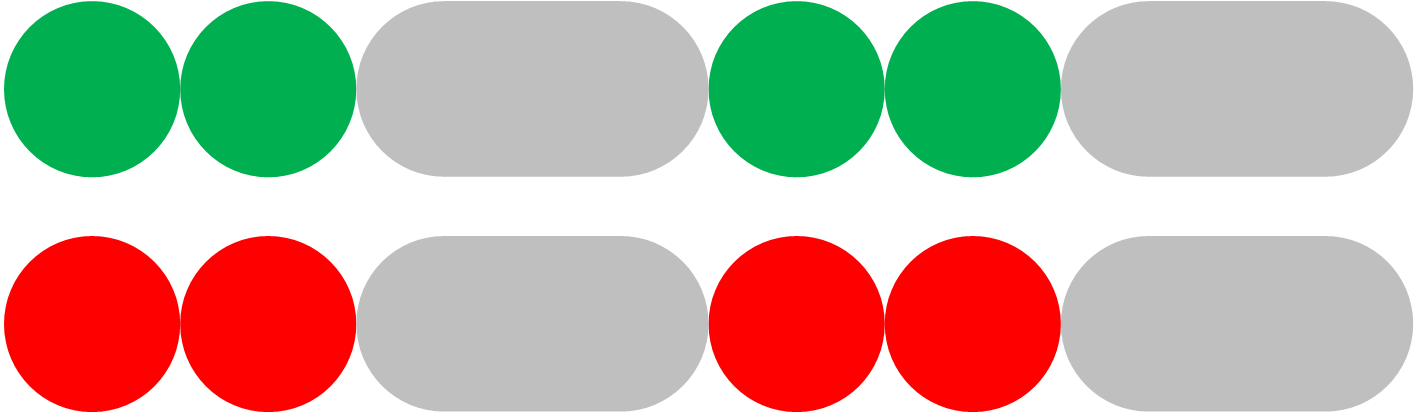

Rode ALARM-LED knippert met een snelle dubbele puls.
Alarm hoge temperatuur.
De omvormer is uitgeschakeld als gevolg van een te hoge temperatuur.
Wacht tot de omvormer is afgekoeld.
De omvormer wordt automatisch geactiveerd als de interne temperatuur tot een acceptabel niveau is gedaald.
Controleer de omgeving van de omvormer: kan de ventilatie verbeterd worden, of kan de omvormer naar een koelere locatie verplaatst worden?
Rode ALARM-LED knippert met een snelle enkele puls met langere tussenpozen.
Alarm DC rimpel.
De omvormer is uitgeschakeld als gevolg van een te hoge DC rimpel.
Controleer of alle accukabels goed zijn vastgedraaid. Hebben de accukabels de juiste dikte? Een DC rimpel is gerelateerd aan een spanningsdaling in de accukabels. Raadpleeg het boek Wiring Unlimited voor meer informatie over DC rimpels en hoe ze voorkomen kunnen worden.
Om de omvormer opnieuw op te starten, zet dan de omvormer uit en vervolgens weer aan.
Groene POWER-LED en rode ALARM-LED knipperen snel en afwisselend.
Firmware bijwerken geactiveerd.
Wacht tot het bijwerken is voltooid.
Als het bijwerken van de firmware is mislukt, probeer dan de firmware opnieuw bij te werken.
Groene POWER-LED en rode ALARM-LED knipperen langzaam en afwisselend.
Kalibratie of parameter fout.
Neem voor ondersteuning contact op met de Victron leverancier.
