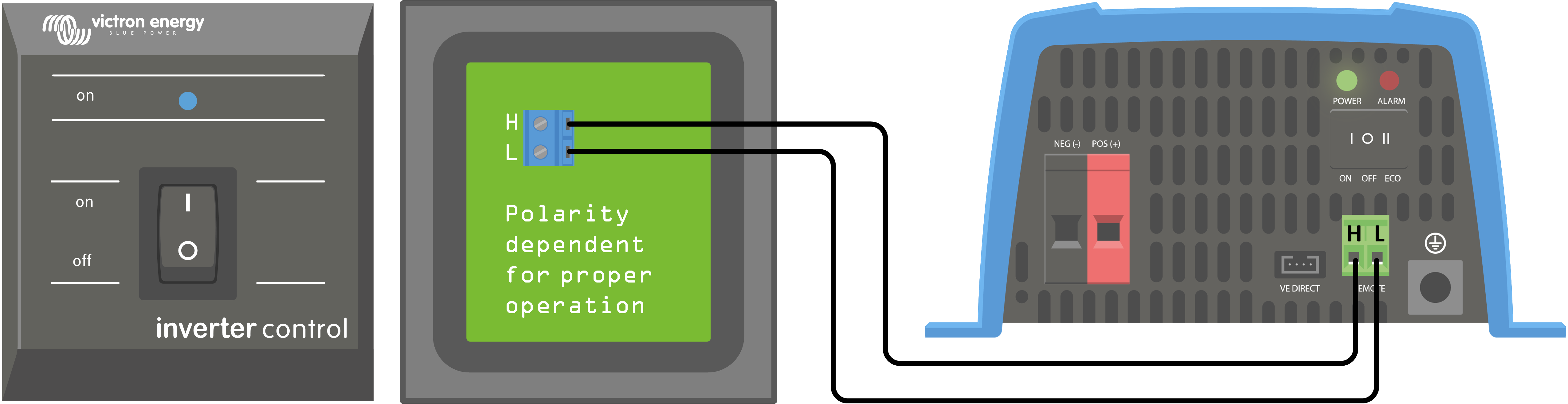

Panneau de commande du convertisseur
Si un panneau de commande VE.Direct de convertisseur est utilisé, il doit être raccordé au connecteur distant du convertisseur comme indiqué dans l’image ci-dessous. Notez que la polarité doit être respectée pour assurer son bon fonctionnement.
