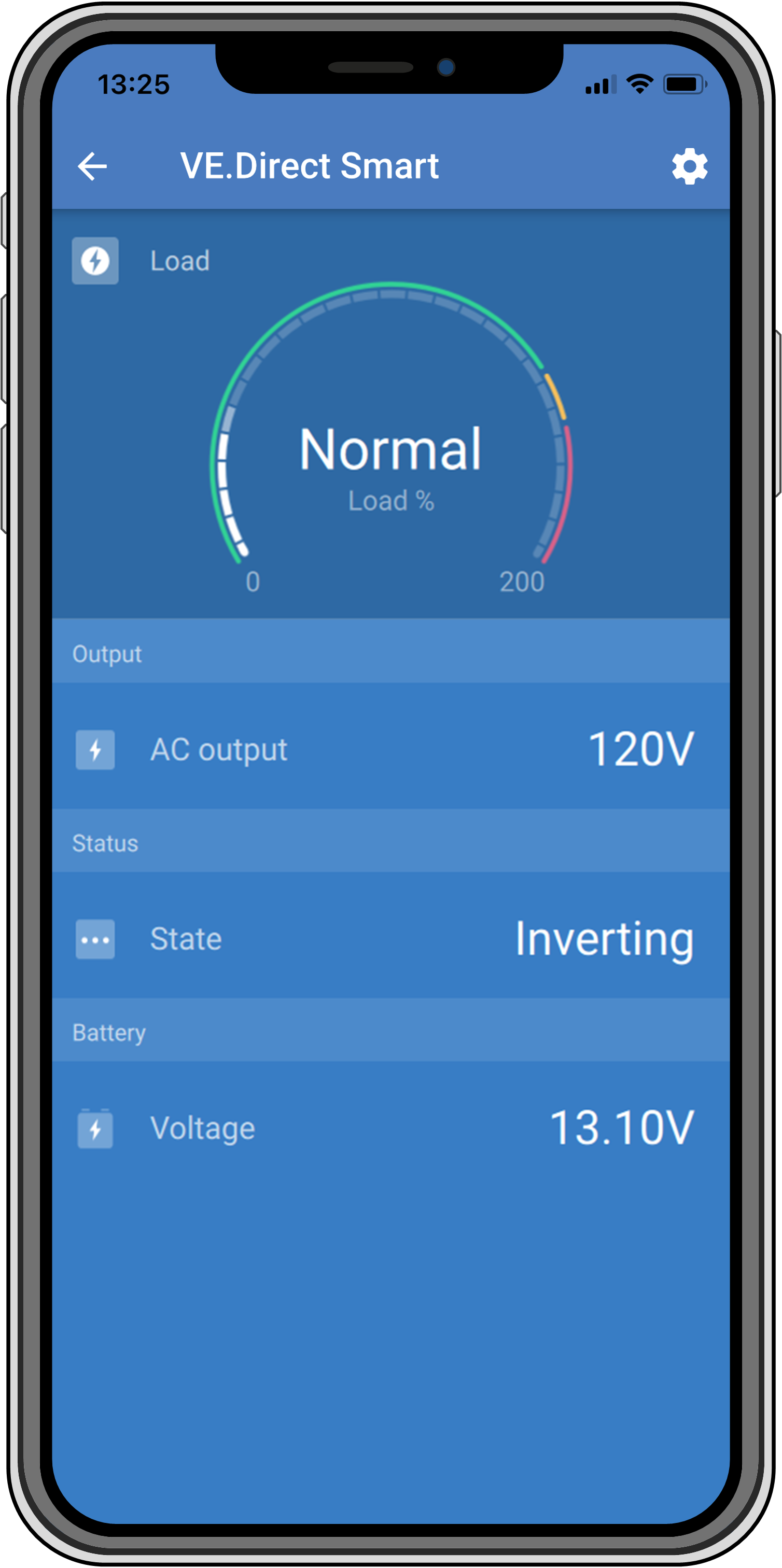

L’application VictronConnect affichera les informations suivantes :
  • Consommation du convertisseur en pourcentage de la valeur nominale du convertisseur.
  • Tension de sortie CA.
  • Tension de la batterie.
  • État opérationnel.
  • Messages d’avertissement ou d’alarme*.
