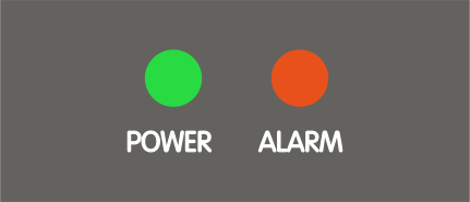

Définitions des voyants d’alimentation et d’alarme et dépannage
Voyants | Comportement des voyants | Mode de fonctionnement | Dépannage |

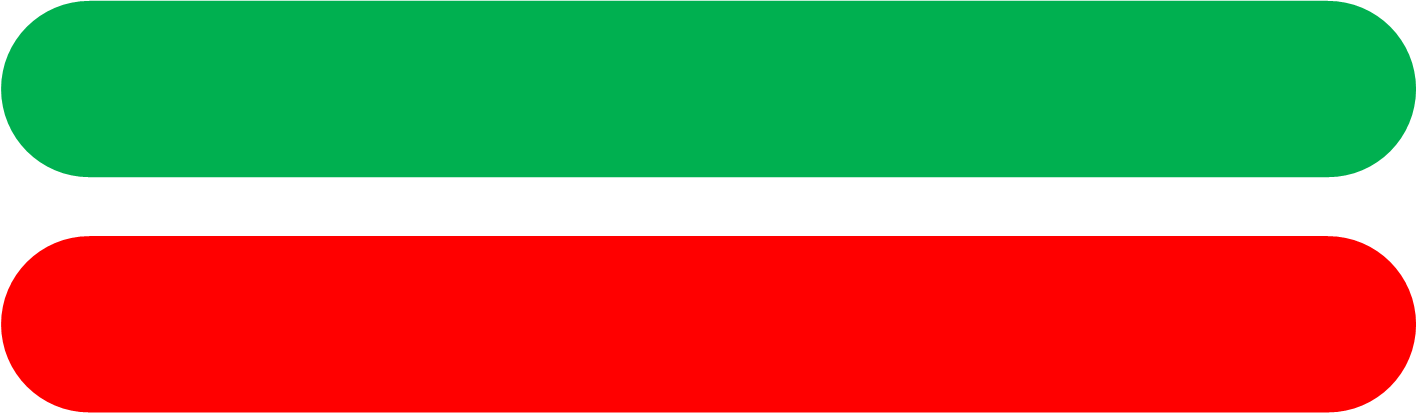

![]() | Voyant vert POWER allumé. Voyant rouge ALARM allumé. | Avertissement de surcharge. Le convertisseur indique que la consommation CA est supérieure à la valeur nominale du convertisseur et si cette situation perdure, le convertisseur sera éteint en raison d’une alarme de surcharge. | Réduisez la consommation CA |

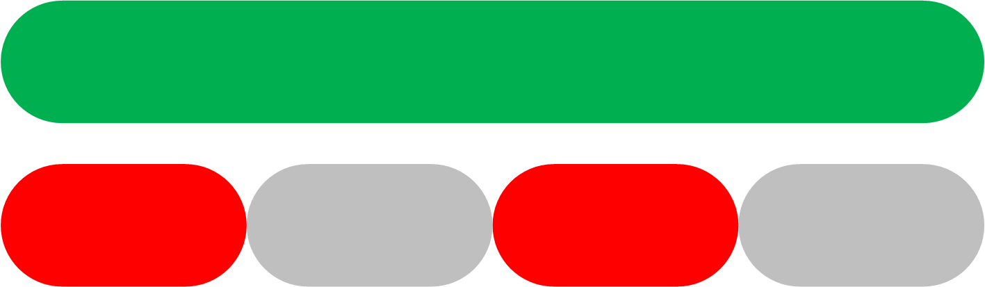

![]() | Voyant vert POWER allumé. Voyant rouge ALARM clignotant lentement. | Avertissement de tension de batterie faible. La tension de la batterie a chuté en dessous de la tension d’« alarme de batterie faible » Si la tension de la batterie continue à baisser, le convertisseur s’éteindra en raison d’une « alarme de tension de batterie faible ». | Chargez la batterie et/ou éteignez les consommations CA. Vérifiez également si tous les câbles de batterie sont fixés bien fermement. Les câbles de batterie sont-ils suffisamment épais, la batterie est-elle pleine et en bon état de fonctionnement ? |

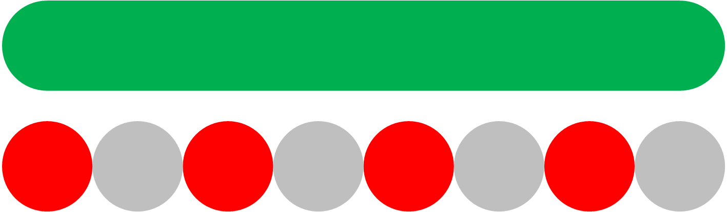

![]() | Voyant vert POWER allumé. Voyant rouge ALARM clignotant rapidement. | Avertissement de tension de batterie élevée. La tension de la batterie est trop élevée. Si la tension de la batterie continue d’augmenter, le convertisseur s’éteindra en raison d’une « alarme de tension de batterie élevée ». | Réduisez la tension d’entrée CC, vérifiez si la tension de la batterie est correcte et si le parc de batteries est correctement câblé. Vérifiez également qu’il n’y a pas de chargeurs défectueux ou incorrects ou d’équipement avec un régulateur de charge défectueux. |

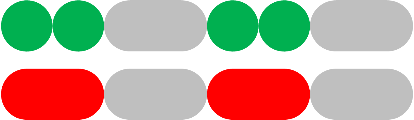

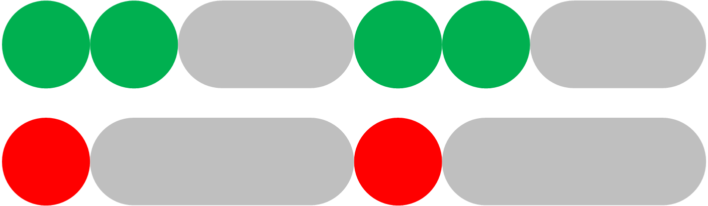

![]() | Voyant vert POWER clignotant avec une double impulsion rapide. Voyant rouge ALARM clignotant lentement. | Alarme de tension de batterie faible. Le convertisseur s’est arrêté en raison d’une tension de batterie faible. | Pour redémarrer le convertisseur, chargez la batterie ou éteignez puis rallumez le convertisseur. Vérifiez la tension de la batterie aux bornes du convertisseur. Vérifiez également les fusibles CC, les câbles et les connexions des câbles. Pour plus d’informations, voir également le chapitre Protections et redémarrages automatiques. |

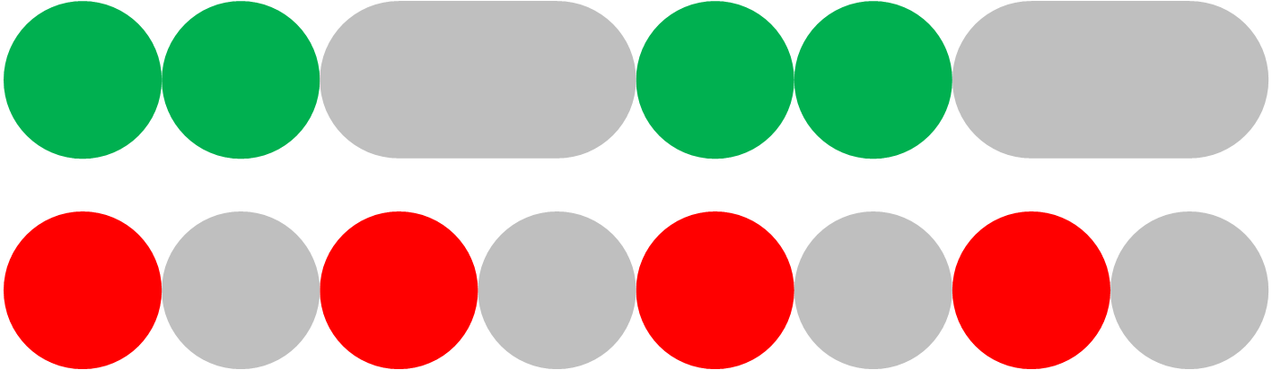

![]() | Voyant vert POWER clignotant avec une double impulsion rapide. Voyant rouge ALARM clignotant rapidement. | Alarme de tension de batterie élevée. Le convertisseur s’est arrêté en raison d’une tension de batterie élevée. | Réduisez la tension d’entrée CC, vérifiez si la tension de la batterie est correcte et si le parc de batteries est correctement câblé. Vérifiez également qu’il n’y a pas de chargeurs défectueux ou incorrects ou d’équipement avec un régulateur de charge défectueux. Le convertisseur se remettra automatiquement en marche lorsque la tension de la batterie aura baissé à un niveau acceptable. Pour plus d’informations, voir également le chapitre Protections et redémarrages automatiques. |
![]() | Voyant vert POWER clignotant avec une double impulsion rapide. Voyant rouge ALARM clignotant avec une double impulsion rapide. | Alarme de température élevée. Le convertisseur s’est arrêté en raison d’une température élevée. | Attendez que le convertisseur ait refroidi. Le convertisseur se remettra automatiquement en marche lorsque sa température interne aura baissé à un niveau acceptable. Vérifiez l’environnement du convertisseur, la ventilation peut-elle être améliorée, ou le convertisseur peut-il être déplacé vers un endroit plus frais ? Pour plus d’informations, voir également le chapitre Protections et redémarrages automatiques. |
![]() | Voyant vert POWER clignotant avec une double impulsion rapide. Voyant rouge ALARM clignotant avec une seule impulsion rapide à intervalles plus longs. | Alarme d’ondulation CC. Le convertisseur s’est arrêté en raison d’une ondulation CC élevée. | Vérifiez si tous les câbles de batterie sont fixés bien fermement. Les câbles de batterie sont-ils suffisamment épais ? L’ondulation CC est liée à une chute de tension sur les câbles de batterie. Pour plus d’informations sur l’ondulation CC et la manière de l’éviter, consultez le livre Wiring Unlimited. Pour redémarrer le convertisseur, éteignez-le puis rallumez-le. Pour plus d’informations, voir également le chapitre Protections et redémarrages automatiques. |

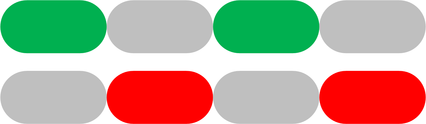

![]() | Voyant vert POWER et voyant rouge ALARM clignotant lentement en alternance. | Erreur d’étalonnage ou de paramètre. | Contactez votre fournisseur Victron pour plus d’assistance. |
