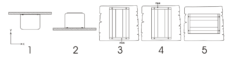

3.1.2. Montage
Montez le convertisseur contre un mur solide ou horizontalement sur une surface au sol appropriée.
Montez le convertisseur avec quatre vis, verticalement (vers le haut ou le bas) ou horizontalement (vers le haut ou le bas). Reportez-vous au tableau et à la figure ci-dessous pour les options de montage recommandées.
Sens de montage.
# | Type de montage | Recommandé ? | Indice de protection | Remarques |
1 | Montage au plafond (inversé). | Non | n/a | |
2 | Montage sur base | Oui | IP21 | |
3 | Montage mural vertical, ventilateur en bas. | Oui | IP20 | Sachez que de petits objets ou de la poussière peuvent tomber dans le convertisseur par les ouvertures de ventilation situées en haut. |
4 | Montage vertical, ventilateur en haut. | Non | n/a | |
5 | Montage mural horizontal. | Oui | IP20 |
