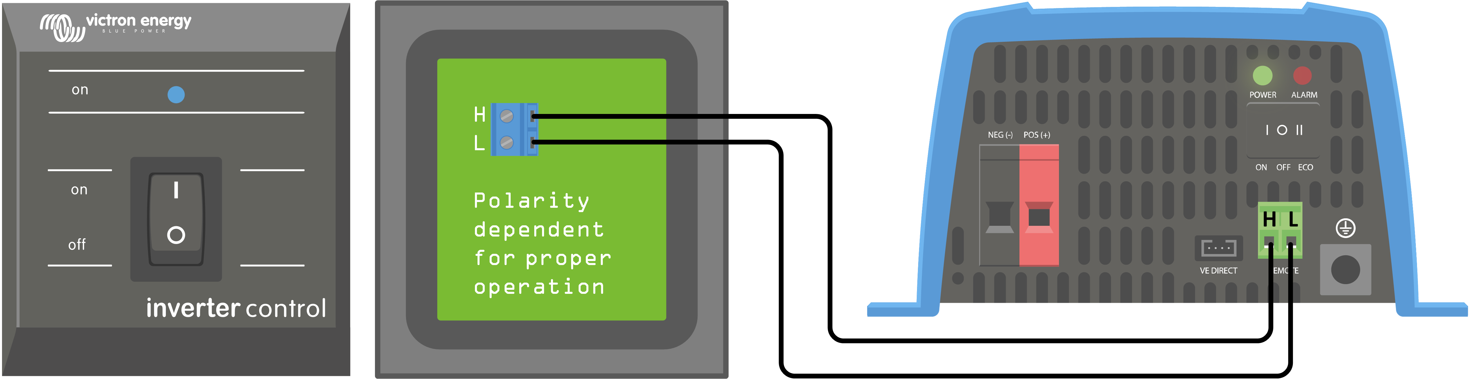

Bedoenpaneel für den Wechselrichter
Wenn Sie ein VE.Direct Wechselrichter-Bedienpaneel verwenden, müssen Sie es an den Anschluss des Wechselrichters anschließen, wie in der Abbildung unten gezeigt. Beachten Sie, dass der Anschluss für einen ordnungsgemäßen Betrieb polaritätsabhängig ist.
