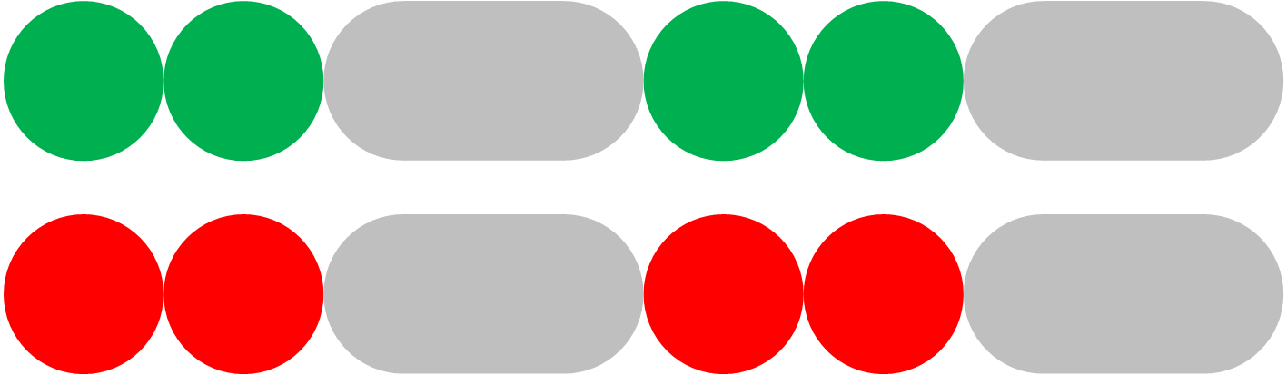

Grüne Betriebs-LED blinkt mit einem schnellen Doppelimpuls.
Rote ALARM-LED leuchtet.
Überlastungsalarm.
Der Wechselrichter hat sich aufgrund einer anhaltenden Überlastung abgeschaltet und startet nicht mehr automatisch neu.
Beheben Sie die Ursache der Überlastung und starten Sie dann den Wechselrichter neu, indem Sie ihn aus- und wieder einschalten.
Für weitere Informationen siehe Kapitel Schutz und automatische Neustarts.

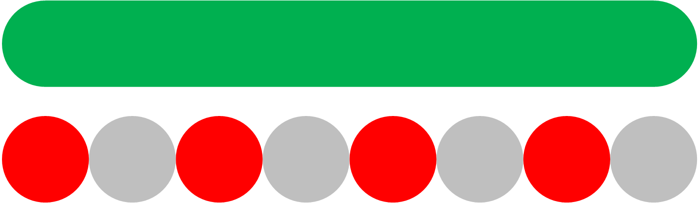

Grüne Betriebs-LED leuchtet.
Rote ALARM-LED blinkt schnell.
Warnung bei hoher Batteriespannung.
Die Batteriespannung ist zu hoch. Sollte die Batteriespannung noch weiter ansteigen, schaltet sich der Wechselrichter bei einem „Alarm für hohe Batteriespannung“ ab.
Verringern Sie die Gleichstromeingangsspannung, prüfen Sie die korrekte Batteriespannung und die korrekte Verkabelung der Batteriebank. Prüfen Sie außerdem, ob vielleicht defekte oder falsche Ladegeräte oder Geräte mit einem fehlerhaften Laderegler vorhanden sind.

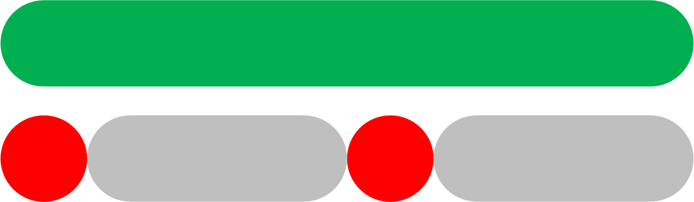

Rote ALARM-LED blinkt mit einem schnellen Einzelimpuls in längeren Abständen.
Warnung bei hoher Gleichstrombrummspannung.
Die Gleichspannung hat eine zu hohe Brummspannung. Wenn die Brummspannung weiter ansteigt, schaltet sich der Wechselrichter bei einem „Alarm für hohe Gleichstrombrummspannung“ ab.
Prüfen Sie, ob alle Kabelverbindungen der Batterie fest angezogen sind. Haben die Batteriekabel eine ausreichende Dicke? Die Gleichstrombrummspannung hängt mit einem Spannungsabfall über die Batteriekabel zusammen. Für weitere Informationen zu Gleichstrombrummspannung und ihrer Vermeidung lesen Sie bitte das Buch „Wiring Unlimited“.

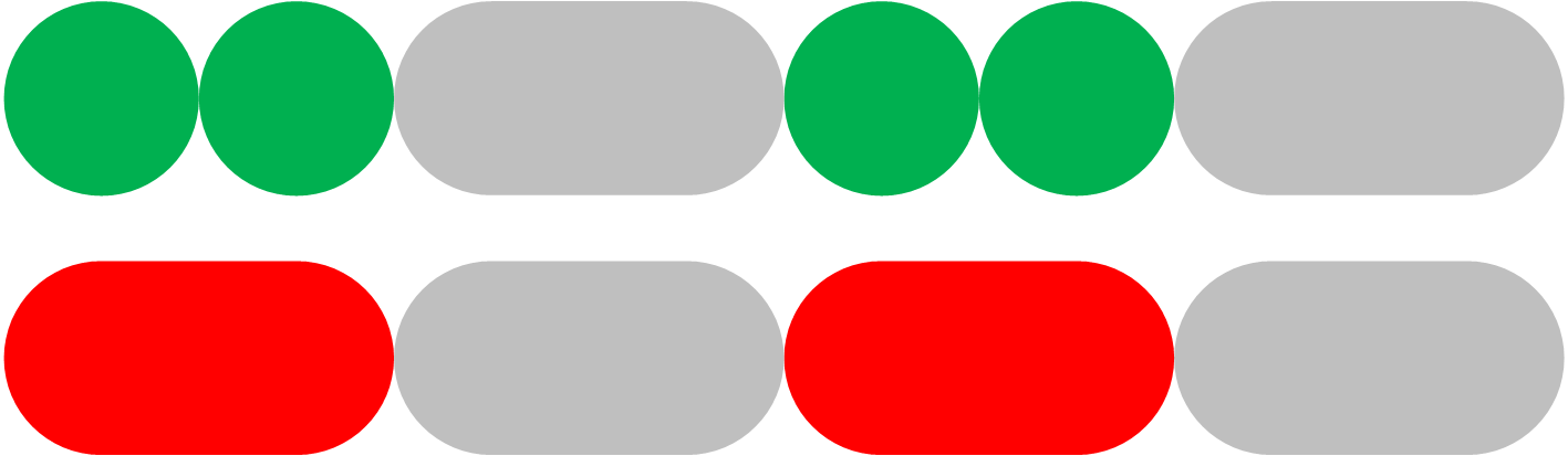

Rote ALARM-LED blinkt mit einem schnellen Doppelimpuls.
Hochtemperaturalarm.
Der Wechselrichter hat sich aufgrund der hohen Temperatur abgeschaltet.
Warten Sie, bis der Wechselrichter abgekühlt ist.
Der Wechselrichter schaltet sich automatisch wieder ein, wenn die Innentemperatur auf einen akzeptablen Wert gesunken ist.
Prüfen Sie die Umgebung des Wechselrichters. Kann die Belüftung verbessert werden oder kann der Wechselrichter an einem kühleren Ort aufgestellt werden?

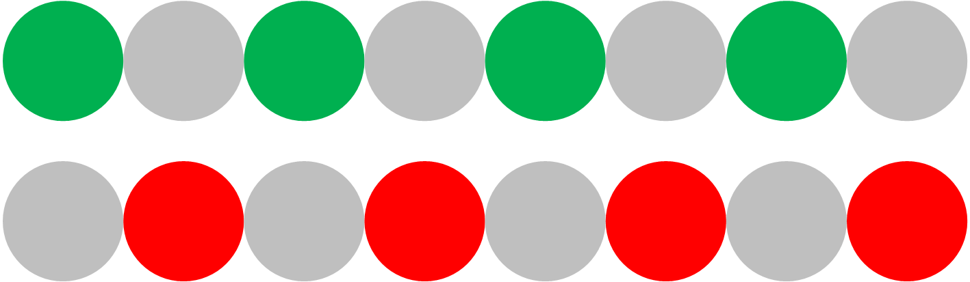

Grüne POWER-LED und rote ALARM-LED blinken abwechselnd schnell.
Firmware-Aktualisierung aktiv.
Warten Sie, bis die Aktualisierung abgeschlossen ist.
Wenn die Firmware-Aktualisierung fehlschlägt, versuchen Sie die Aktualisierung der Firmware erneut.
