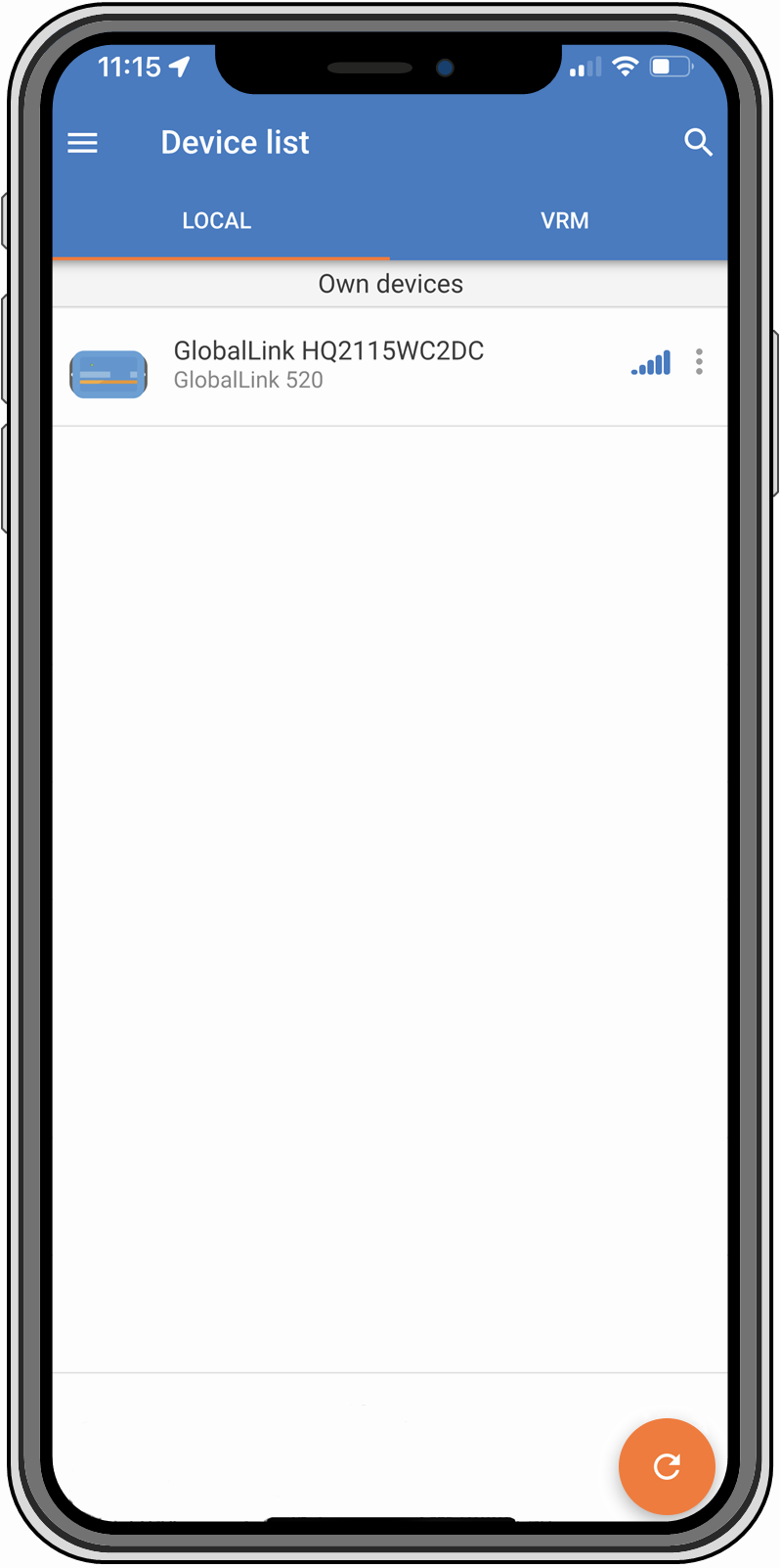

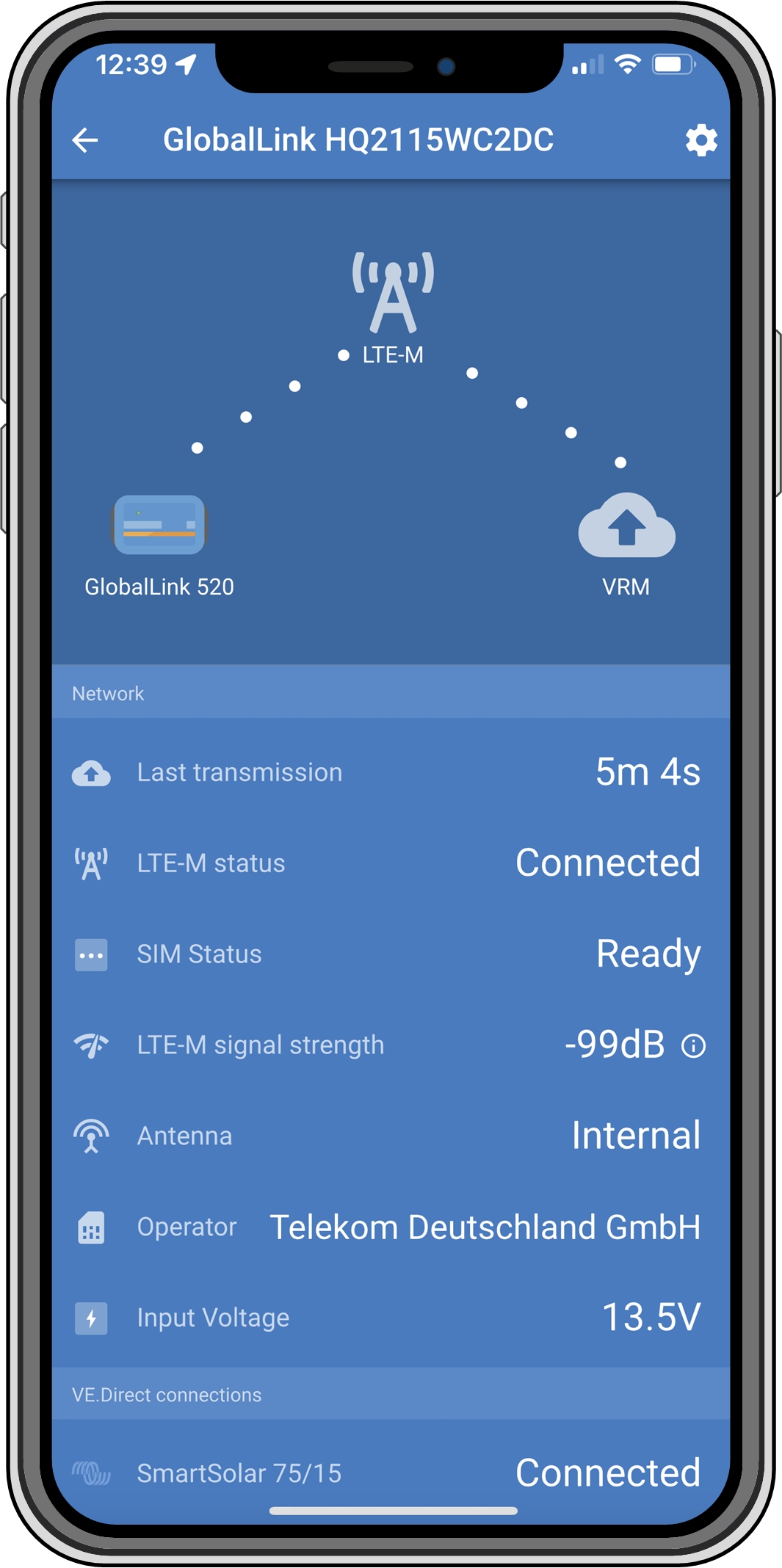

Quando si apre la app VictronConnect è possibile selezionare un GlobalLink 530 nella panoramica, che mostra il numero di serie e la potenza del segnale BLE. Dopo aver eseguito correttamente la connessione, si carica la schermata dello stato.

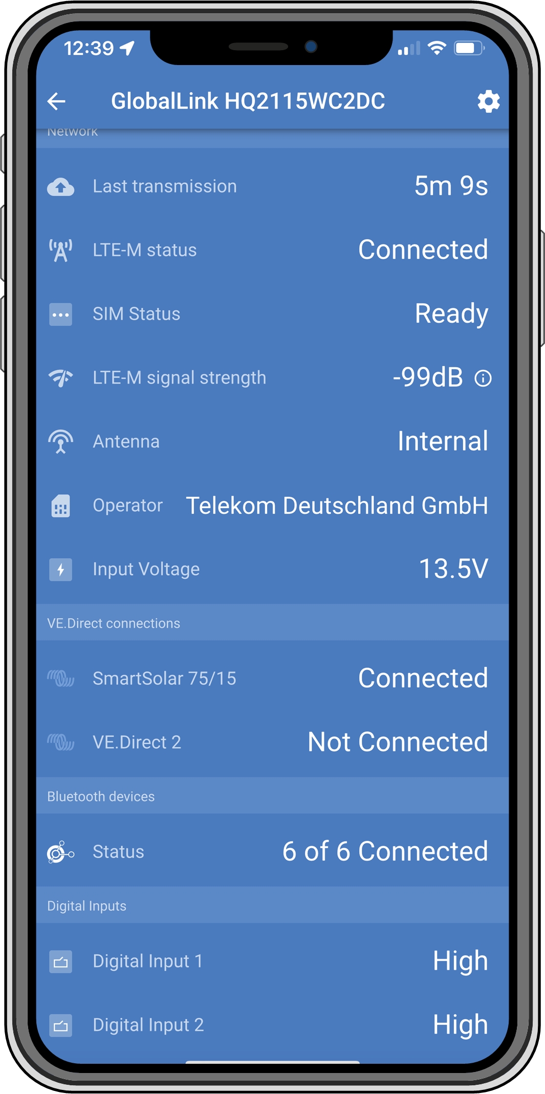

Nella schermata dello stato si trovano le informazioni sulla connettività alla rete cellulare e al portale Gestione Remota di Victron (VRM). Affinché il dispositivo possa funzionare correttamente, lo stato della SIM deve essere Pronto e quello della rete cellulare deve essere Collegato. È anche possibile verificare se è stata selezionata l’antenna corretta e l’attuale potenza del segnale. La schermata dello stato, inoltre, mostra il nome e il numero dell'operatore. Anche se nella propria regione sono disponibili più reti, non è possibile selezionarne una manualmente.
Nella schermata dello stato è anche possibile visualizzare lo stato di entrambe le porte VE.Direct, il numero di dispositivi Bluetooth (intelligenti) collegati e lo stato di entrambi gli ingressi digitali.

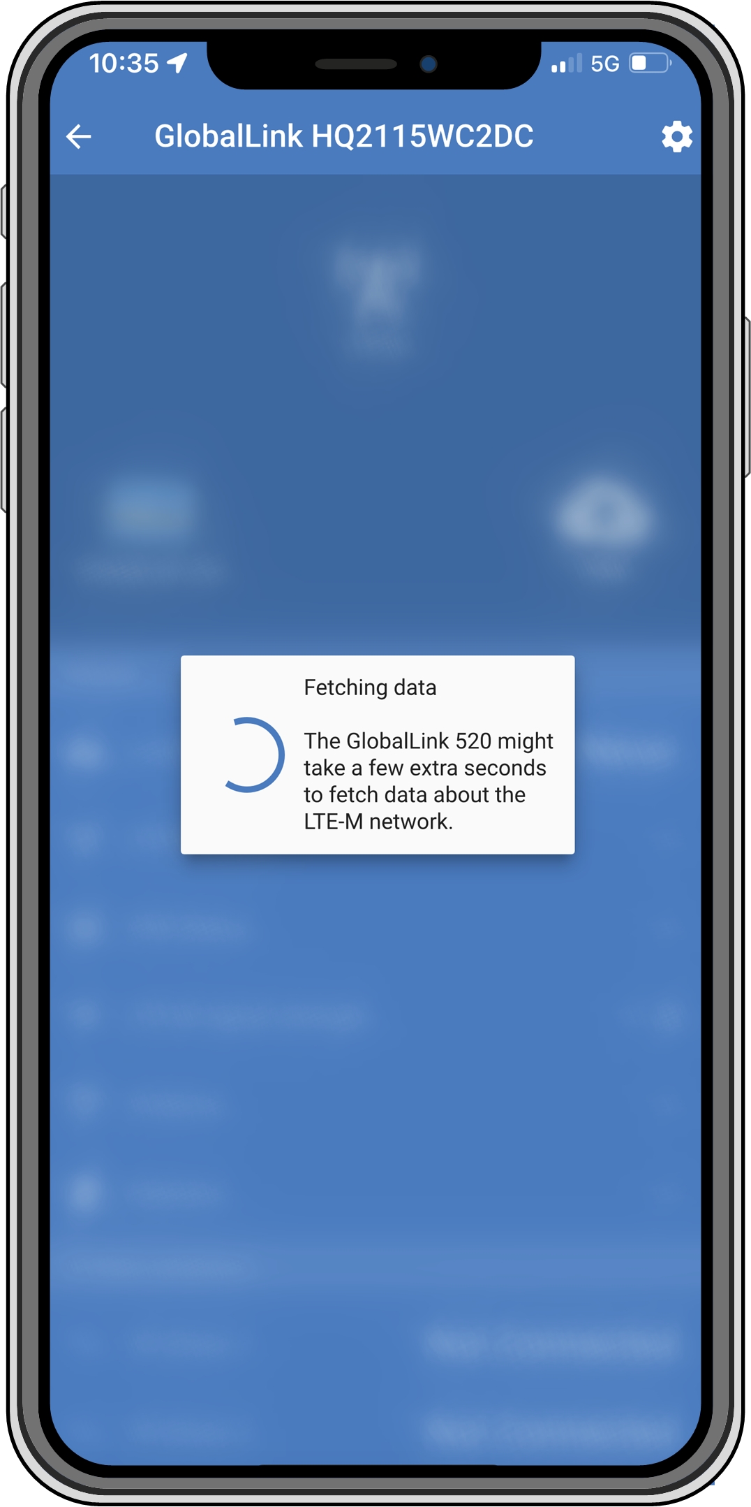

Se ci si collega al GlobalLink 530 nei primissimi momenti dell'accensione, è possibile che venga visualizzato un errore dello stato della SIM. Spegnere il dispositivo e attendere l'avvio completo prima di collegarlo. Il dispositivo non si riavvia automaticamente se rileva un errore ed è presente una connessione attiva tramite BLE (VictronConnect).

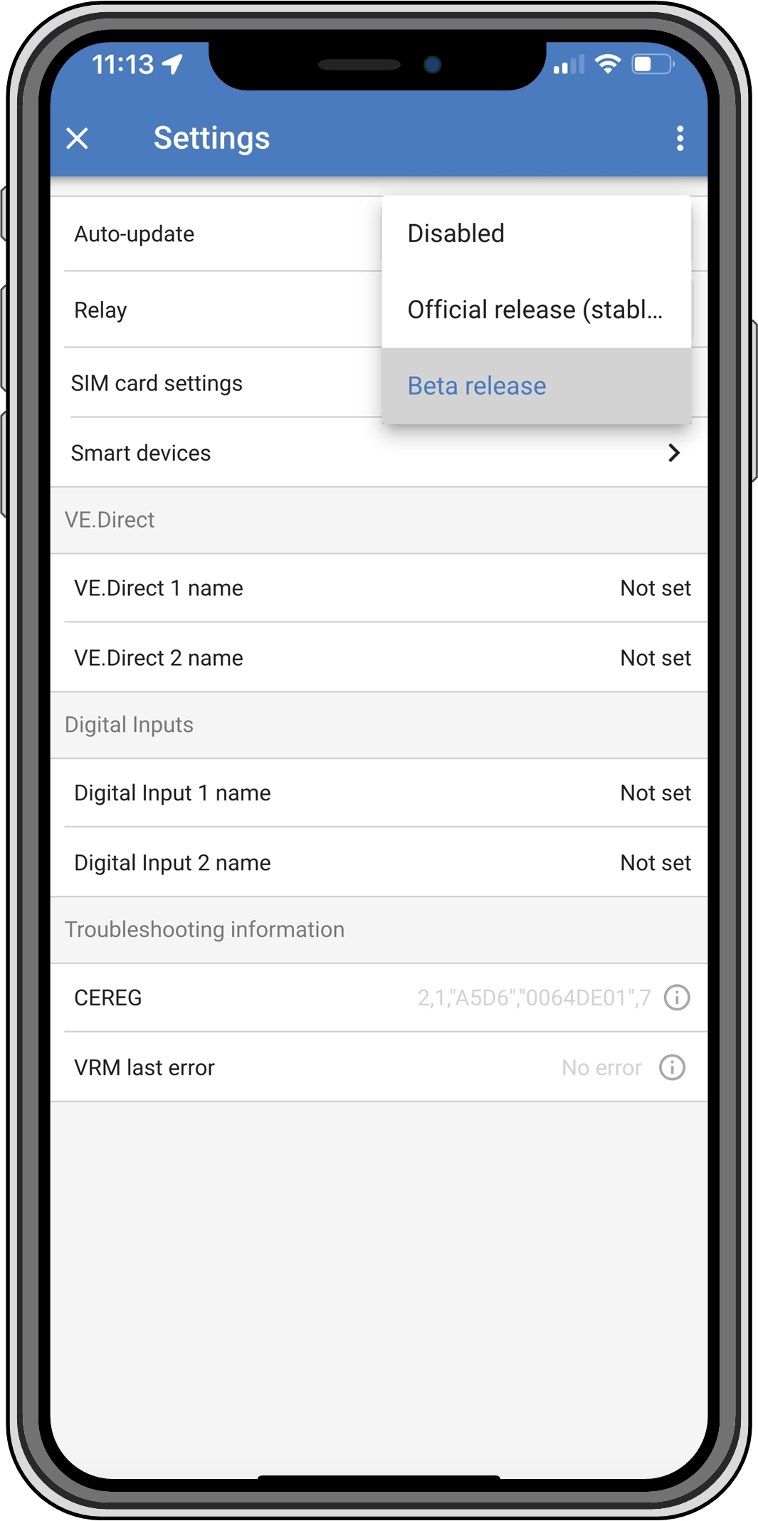

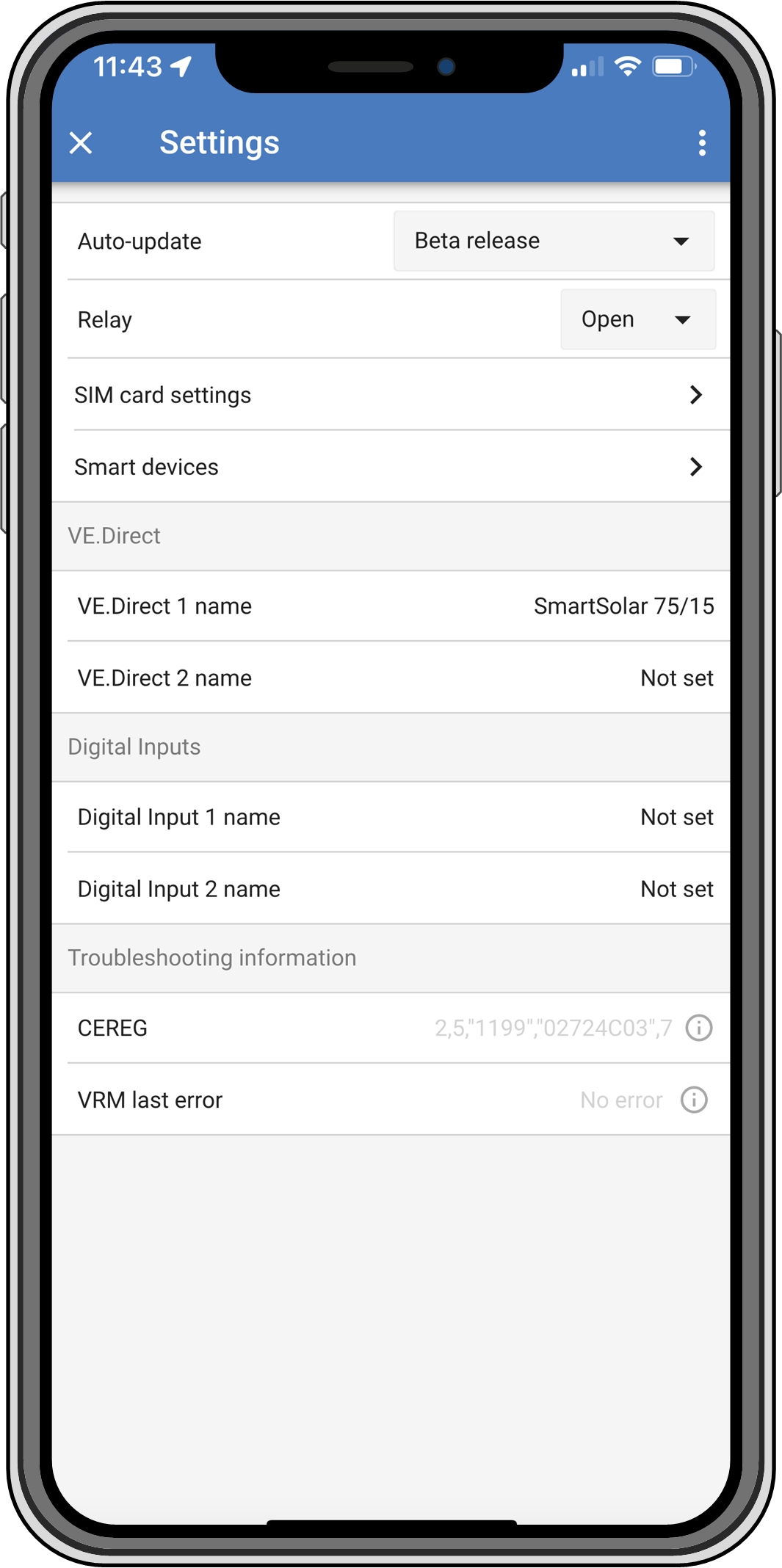

Si accede alla pagina delle impostazioni cliccando sull’icona dell’ingranaggio nell’angolo in alto a destra. Tale pagina consente di vedere o cambiare le impostazioni del GlobalLink 530. Consente anche di visualizzare le informazioni sul prodotto, come le versioni del firmware installate, di commutare il relè di bordo del GlobalLink 530 o di modificare o disattivare il canale di aggiornamento.
Attenzione
Se si seleziona la versione beta del firmware, tenere presente che non è destinata all'uso normale. In particolare, non è destinata all'uso in sistemi critici e/o non sorvegliati: ad esempio, un errore accidentale da parte nostra potrebbe rendere il sistema inaccessibile da remoto o addirittura causare un ripristino o un arresto del sistema.
Per la risoluzione dei problemi, l’uscita CEREG è disponibile anche nella pagina delle impostazioni. Queste informazioni possono aiutarci a eseguire il debug di qualsiasi problema possa sorgere relativamente alla connettività del modem cellulare.

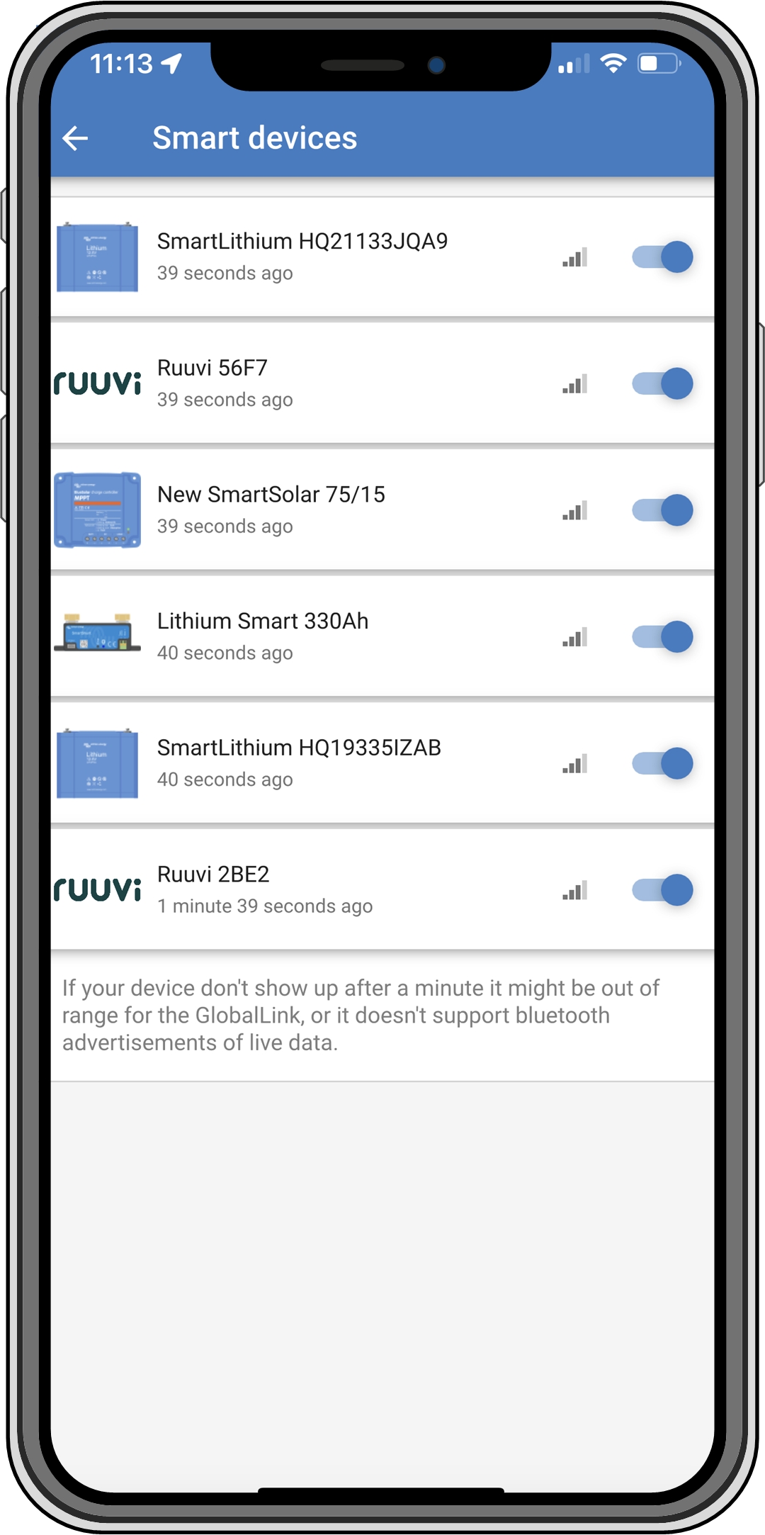

  1. In VictronConnect, entrare nel GlobalLink e poi in Impostazioni, toccando l'icona dell’ingranaggio nell'angolo in alto a destra.
  2. Cliccare sul menù Dispositivi intelligenti.
  3. Verrà visualizzato un elenco di tutti i dispositivi intelligenti e dei RuuviTag presenti nel raggio d'azione. Commutare il dispositivo di scorrimento per attivare (disattivato per difetto) i dati che si desidera visualizzare nel portale VRM.
  4. Se il dispositivo intelligente non compare nell'elenco, è possibile che sia fuori portata o che la batteria sia esaurita.

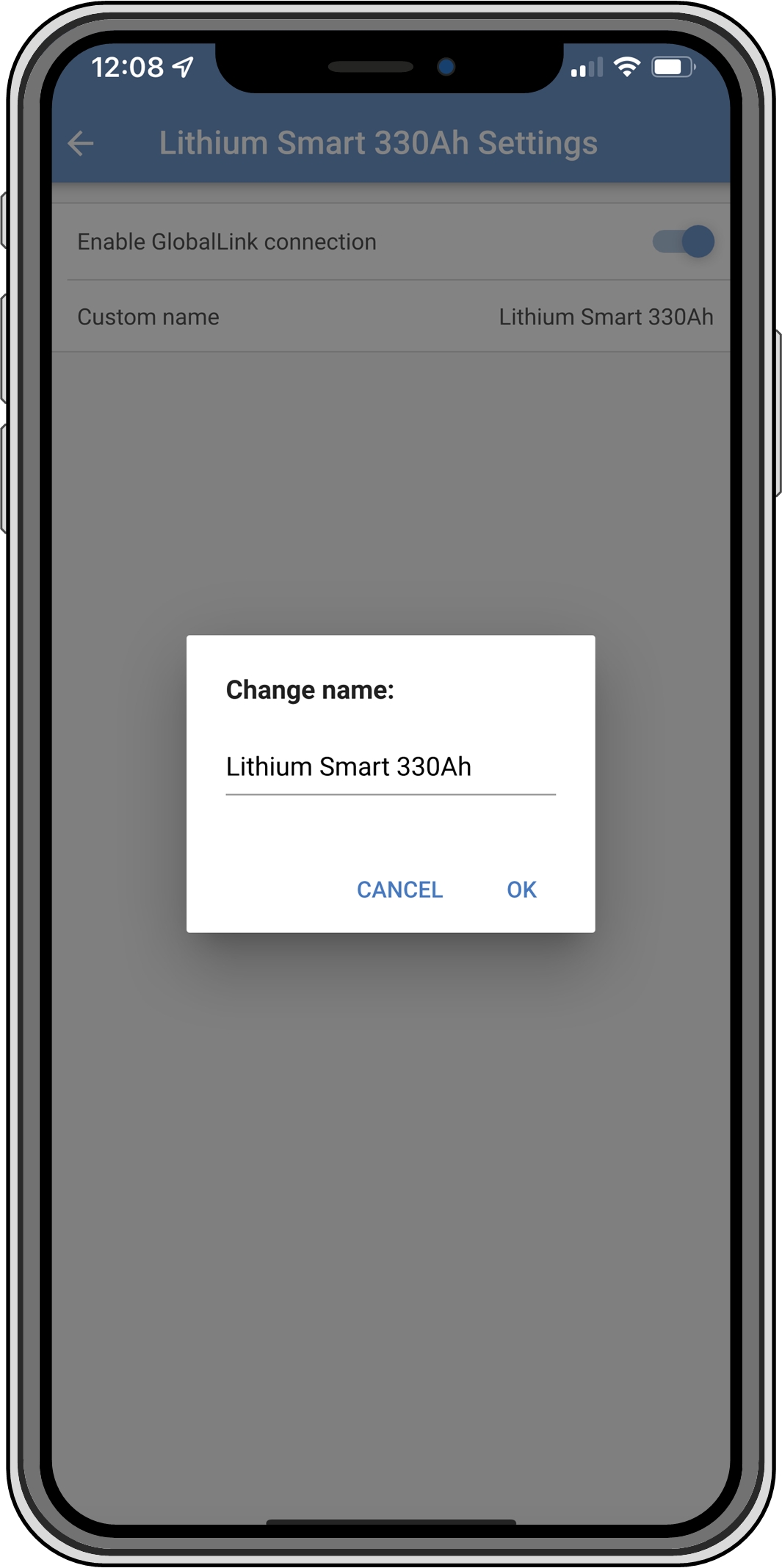

  5. È possibile modificare il nome del dispositivo cliccando sul suo nome e poi su Nome personalizzato.
  6. Dopo aver configurato i dispositivi intelligenti, si può controllare se funzionano correttamente nella pagina della panoramica.

11.4. Nomi personalizzati
In VictronConnect è possibile assegnare nomi personalizzati alle seguenti connessioni:
  • Porta VE.Direct 1
  • Porta VE.Direct 2
  • Ingresso Digitale 1
  • Ingresso Digitale 2
  • Tutti Dispositivi intelligenti Victron, compresi i RuuviTags
