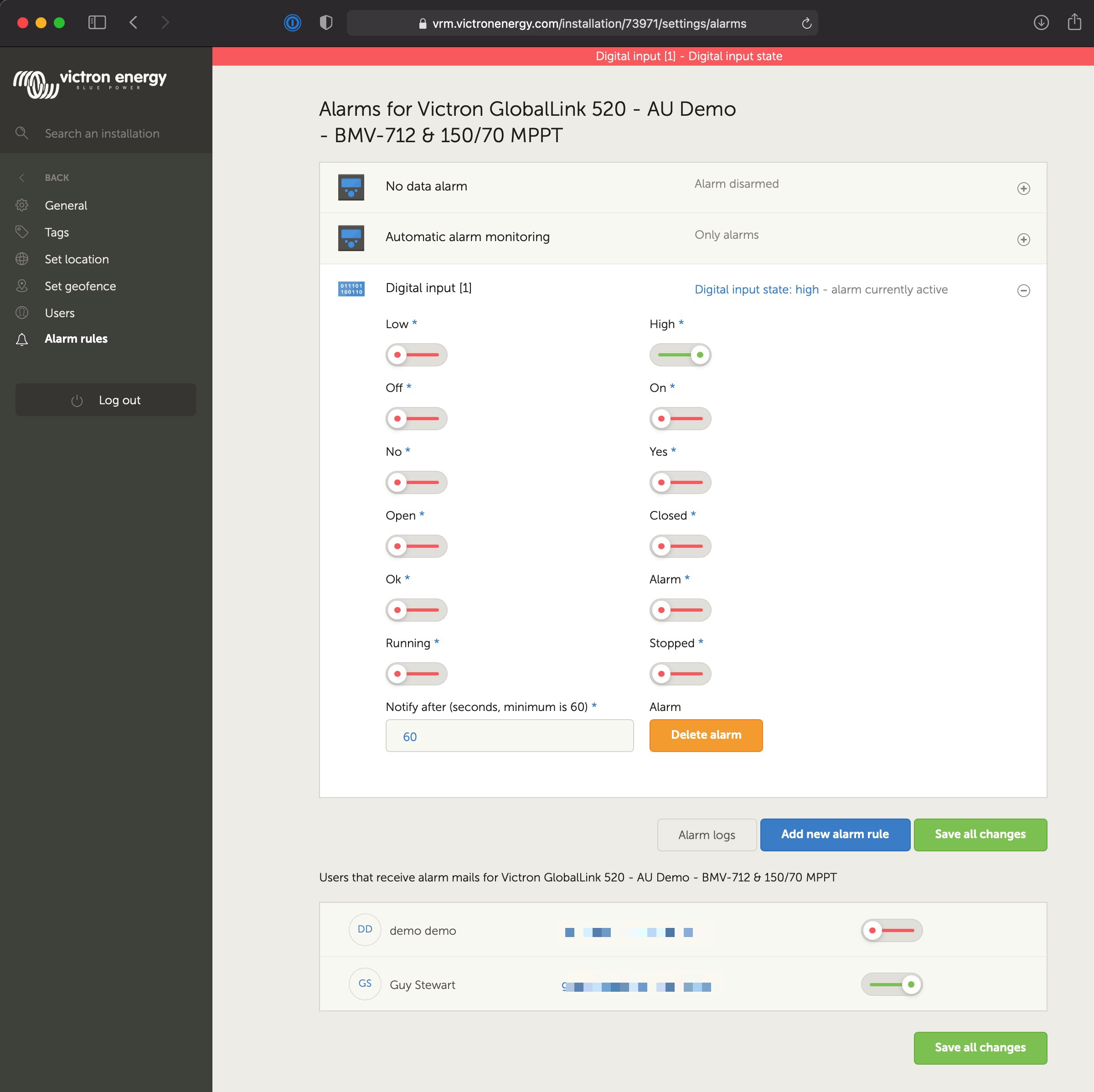

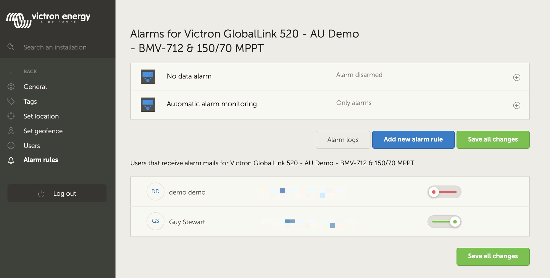

Die Alarmoptionen werden im Menü unter VRM-Einstellungen -> Alarmregeln eingestellt.
In diesem Menü werden Ihnen die standardmäßig vorkonfigurierten Alarme angezeigt. Weitere Informationen zu allen möglichen VRM-Parametern finden Sie in der Dokumentation des VRM-Portals.
Hinzufügen einer neuen Alarmregel im VRM über die digitalen Eingänge als Auslöser

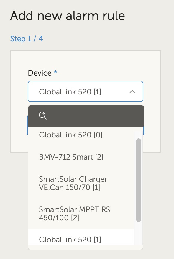

Durch Anklicken der Schaltfläche „Neue Alarmregel hinzufügen“ können Sie im VRM eine neue Alarmregel hinzufügen.
Die digitalen Eingänge werden beim Erstellen einer neuen Alarmregel als separate Geräte neben den anderen Global Link-Parametern angezeigt.
GlobalLink 530 [0] - Interne Daten
GlobalLink 530 [1] - Digitaleingang 1
GlobalLink 530 [2] - Digitaleingang 2
In dieser Liste werden auch andere angeschlossene Geräte separat angezeigt.
Klicken Sie auf „Weiter“, sobald Sie das digitale Eingangsgerät ausgewählt haben, das Sie zum Auslösen eines Alarms verwenden möchten.

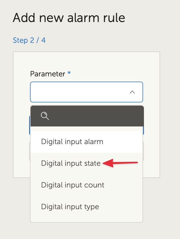

Wählen Sie dann den Parameter
Digital Input state und klicken Sie auf „Weiter“.
Aktivieren Sie dann entweder den Wert „High“ oder „Low“, je nach gewünschtem Alarmverhalten. Möglicherweise müssen Sie einige Tests mit Ihrer spezifischen Verdrahtung der Digitaleingänge und den Ergebnissen in VRM durchführen, um das gewünschte Ergebnis zu erhalten.

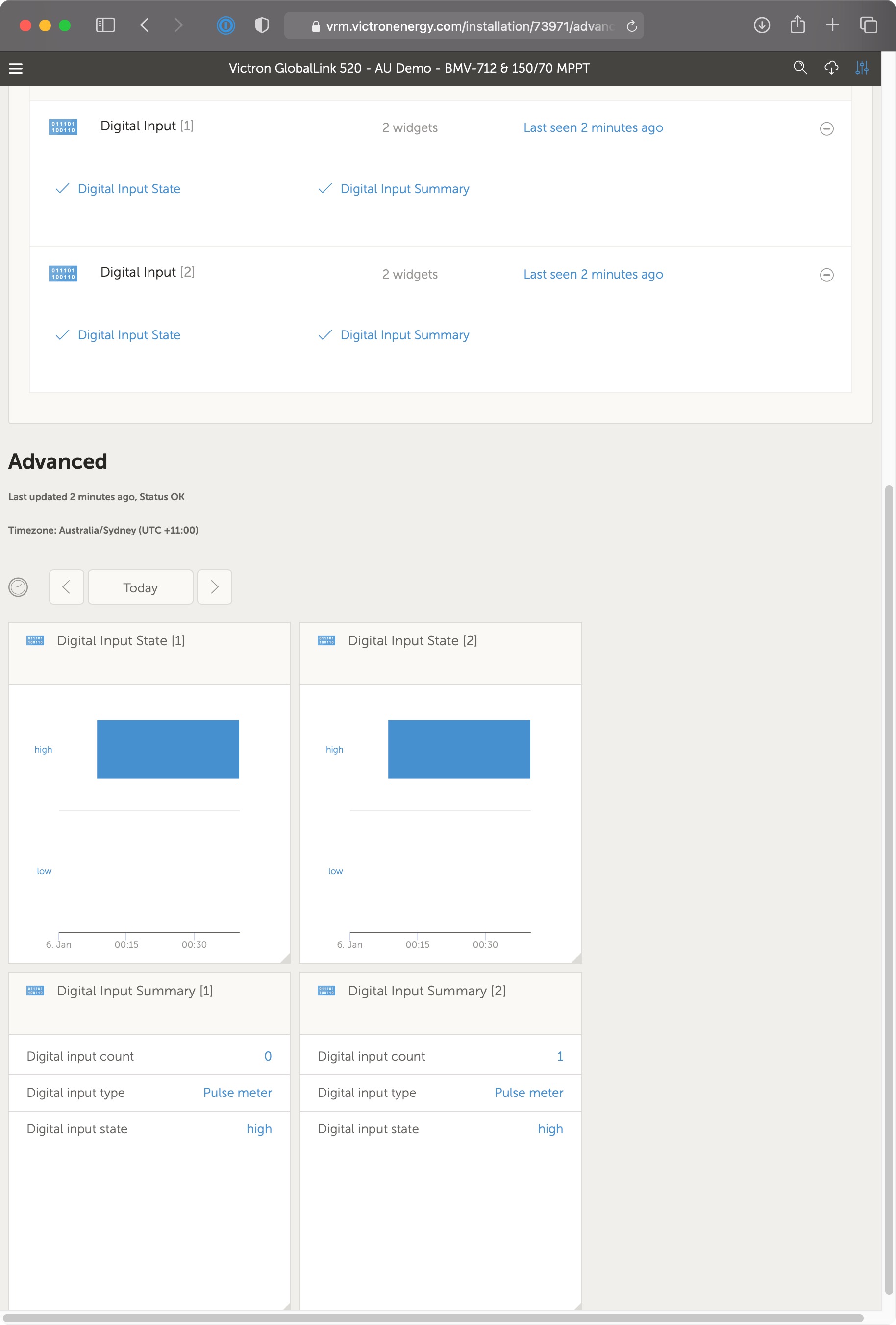

Es kann hilfreich sein, die Widgets für den Zustand der Digitaleingänge auf der Registerkarte „Erweitert“ von VRM zu aktivieren, um einen Eindruck von dem Verhalten und dem Messwert zu erhalten, den Sie für den Alarm konfigurieren sollten.

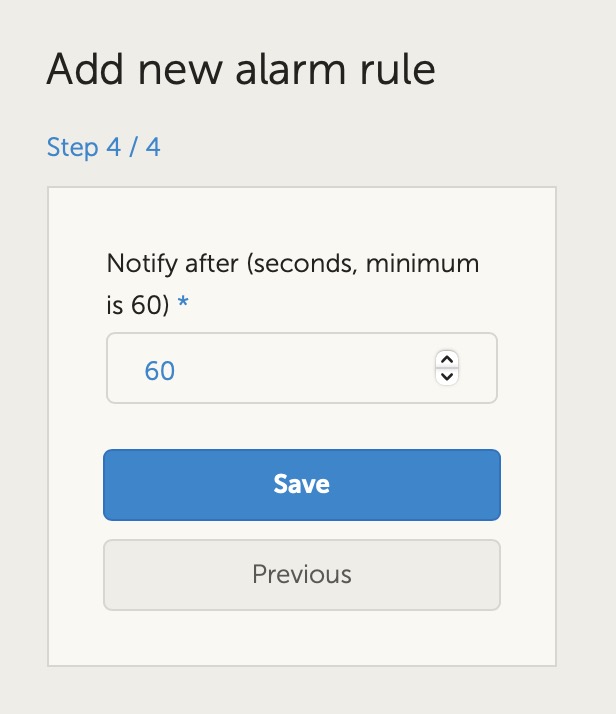

Stellen Sie dann die minimale Zeit ein, in der die Bedingung aktiv sein muss, bevor eine Alarmmeldung erstellt wird.
Beachten Sie, dass die eingestellte Zeit die Zeitspanne ist, in der ein hoher oder niedriger Status aktiv sein muss, bevor ein Alarm erstellt wird. Es kann dann einige Zeit dauern (bis zu 15 Minuten), bis dieser Alarm an VRM übermittelt und eine E-Mail-Benachrichtigung gesendet wird.
Sobald die neue Alarmregel hinzugefügt wurde, sollten Sie die E-Mail-Benachrichtigungen überprüfen und E-Mail-Benachrichtigungen für registrierte Benutzer der Anlage aktivieren oder deaktivieren.
Klicken Sie dann auf „Alle Änderungen speichern“.

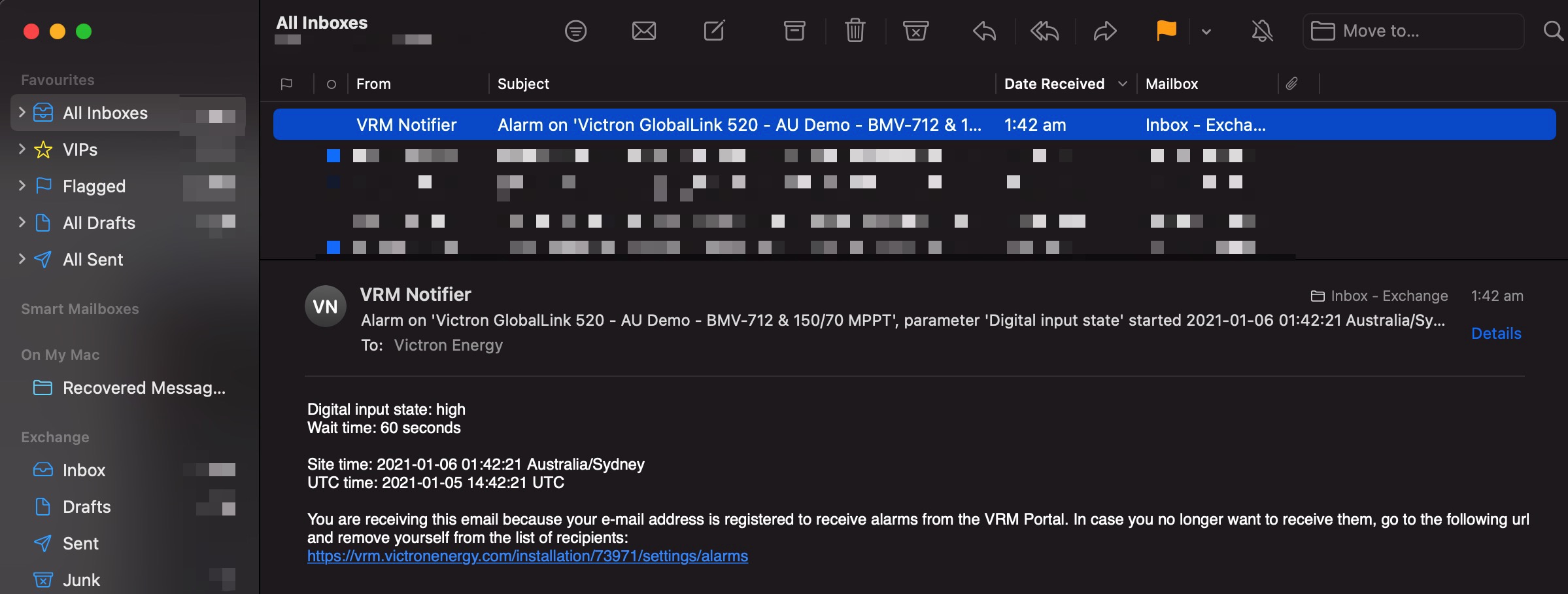

Beispiel für die E-Mail-Alarmmeldung
