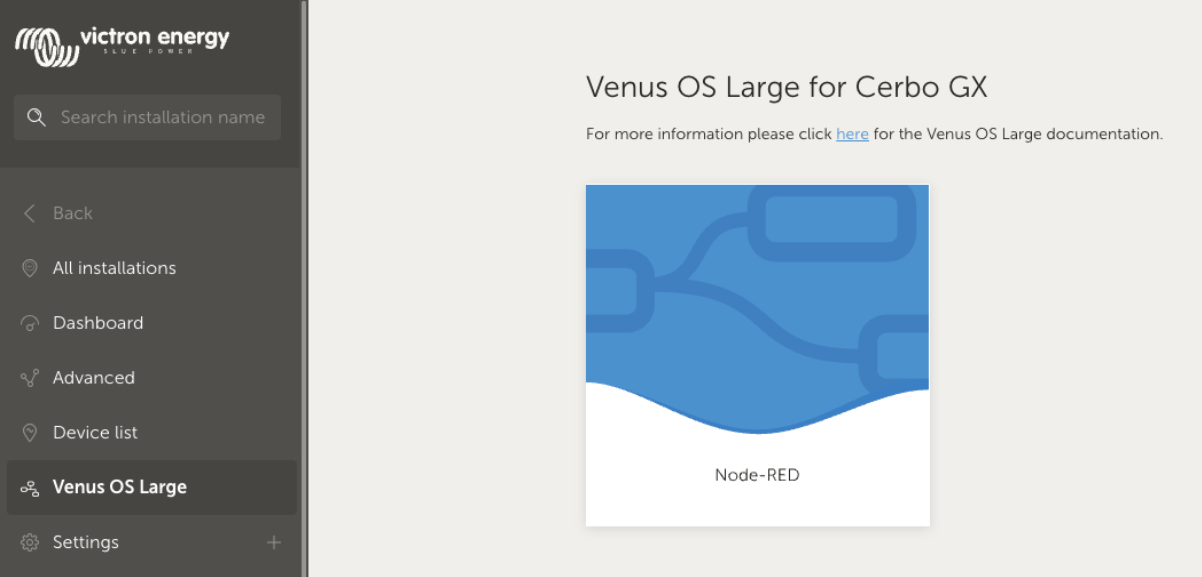

Node-RED är en lågkodsmiljö för programmering av händelsestyrda applikationer. (https://nodered.org). Se installationsmanualen för mer information om kombinationen Node-RED och GX-enhet. https://www.victronenergy.com/live/venus-os:large.
De följande fyra stegen behövs för att sätta igång Node-RED i ditt system:

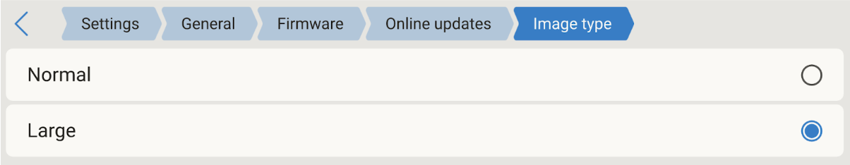

Ställ in den fasta programvarans bildtyp på Stor och uppdatera programvaran.

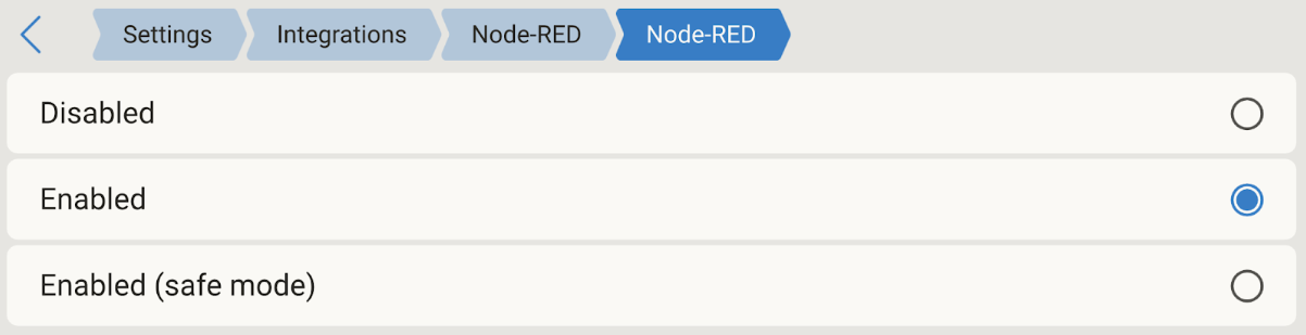

När systemet har starta om i stor bild ska du aktivera Node-RED.
Öppna Node-RED-panelen via antingen VRM under menyalternativet Venus OS Large eller lokalt via https://venus.local:1881/

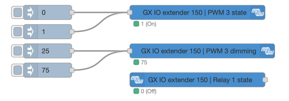

Dra in noderna Switch och Switch control och styr GX IO-Extender 150. Dessa noder är en del av node-red-contrib-victron-paketet som kommer förinstallerat med bilden Venus OS Large.
