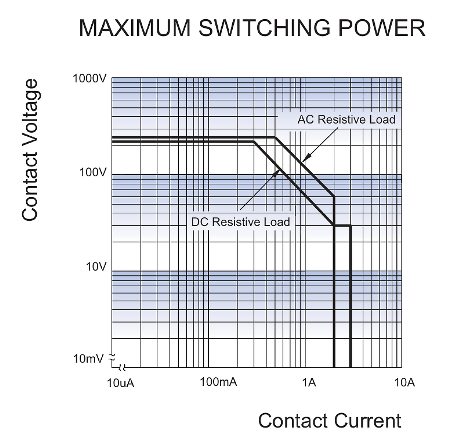

1.1.1. Specifikationer för relä och halvledarbrytare
Låsreläer
Kontaktklassning (resistiv belastning):
