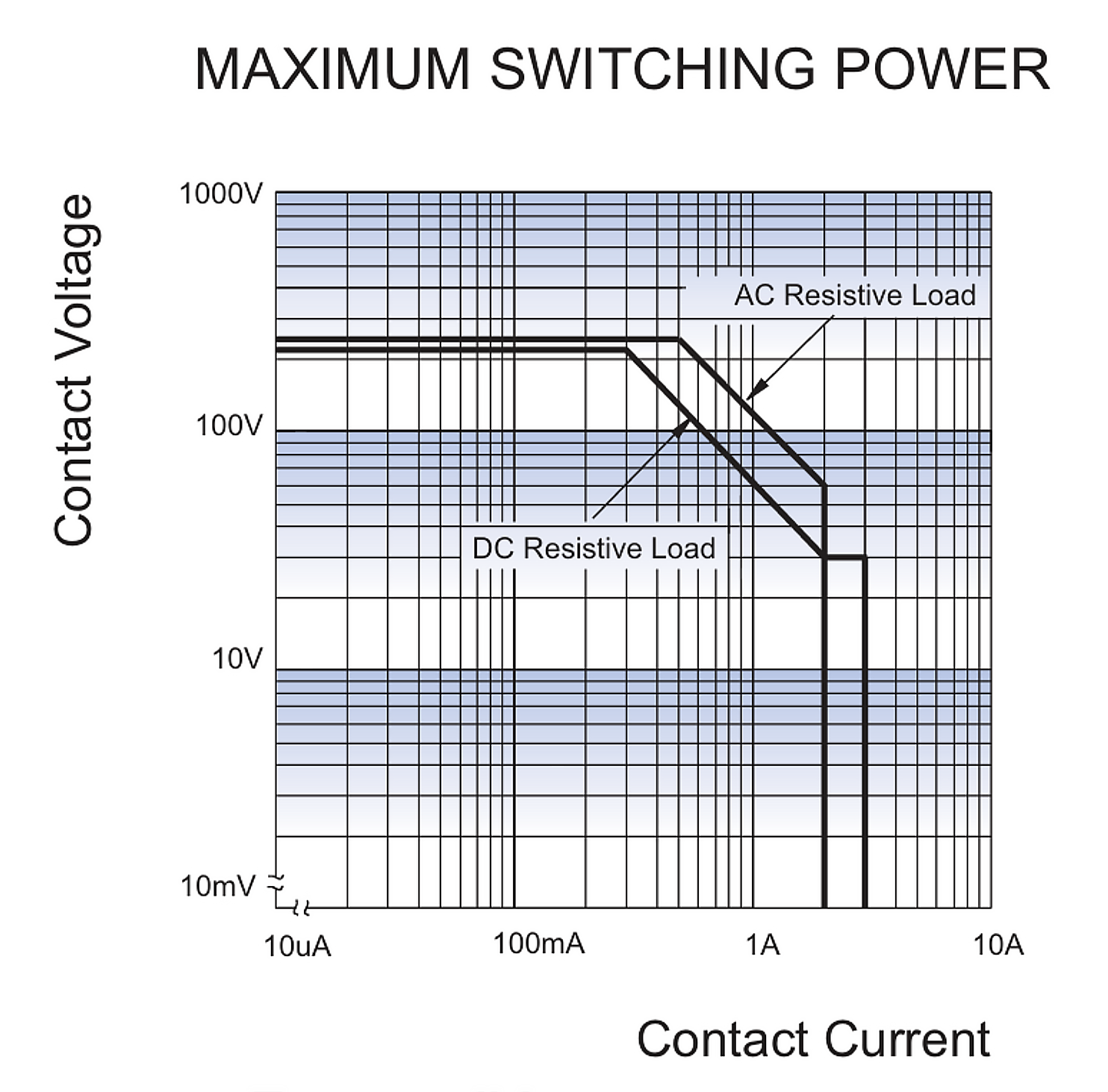

1.1.1. Especificações do relé e comutador de estado sólido
Relés de retenção
Classificação do contacto (carga resistiva):
