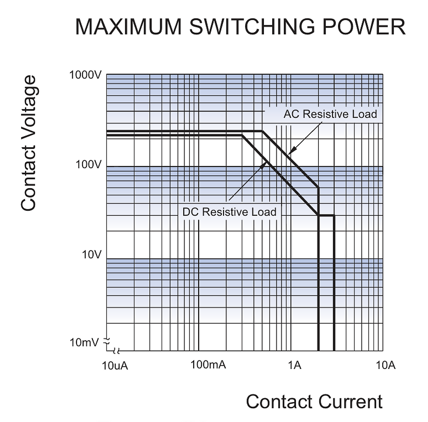

De GX IO-Extender is niet bedoeld voor algemene belastingsschakeling, maar voor signalering. De relais en SolidSwitch hebben een laag stroomverbruik dat varieert op basis van de gebruikte spanning. Compatibele producten zoals die van Energy Solutions (VK), Garmin (VS) en Safiery, en anderen zijn beter geschikt voor algemene schakeltoepassingen.
1.1.1. Specificaties relais en SolidSwitch
Vergrendelende relais
Contactclassificatie (weerstandsbelasting):
SolidSwitch
Max. accuspanning: 70 V DC
Max. belastingsstroom: 4 A
Max. capacitieve belasting:
Vbat tot 15 V: 1000 µF
15 V < Vbat < 30 V: 400 µF
30 V < Vbat < 70 V: 50 µF
Max. inductieve belasting:
Tot 1 A: 1000 mH
1 A < I < 2 A: 100 mH
Meer dan 2 A: 10 mH
