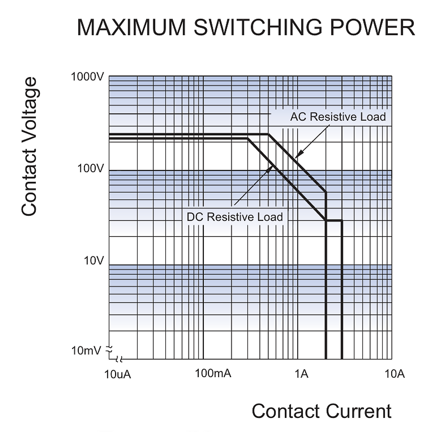

1.1.1. Technische Daten für Relais und Halbleiterschalter
Relais mit Verriegelung
Kontaktbelastbarkeit (ohmsche Last)
