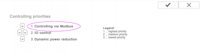

Wijzig de volgende instellingen in de Fronius-webinterface:
Stel in het instellingenmenu van Fronius Data, export via Modbus in op tcp.
Stel in hetzelfde menu Sunspec Model Type in op int + SF
In Instellingen→ DNO Editor, zorg ervoor dat in het gedeelte “Prioriteiten controleren”, “Regelen via Modbus” is ingesteld op prioriteit 1.

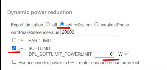

Merk op in Instellingen→DNO Editor, dat de standaard instelling voor Dynamic Power Reduction “Geen beperking/uit”, is. Wanneer u wenst dat de Fronius stopt met genereren wanneer communicaties verloren zijn (en niet langer instructies ontvangen via Modbus-regeling), dan moet bijkomend ook “Dynamic Power Reduction”, ingesteld worden.
Stel - voor deze werking - Exportbeperking in op “entireSystem” en DPL_SOFTLIMIT_POWERLIMIT op de export-vermogenbeperking (of 0).
Controleer vervolgens dubbel of aan alle bovenstaande criteria is voldaan. Het toont Feed-in beperking actief Nee als de firmwarevereiste is; de gegevensexport; of de instellingen van het Sunspec-modeltype zijn onjuist, of de units zijn uitgeschakeld (geen beschikbare PV), of de AC-ingang is losgekoppeld / niet beschikbaar.
Wanneer deze correct werkt zal Feed-in beperking actief Ja tonen

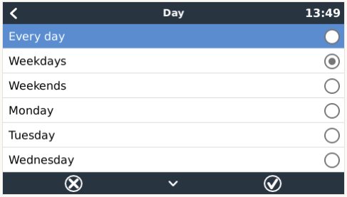

U kunt in één oogopslag zien wat er is ingesteld, met een samenvatting van de startdag, tijd en duur.
Voor elk schema kan een specifieke dag van de week geselecteerd worden, elke dag van de week, of kan gekozen worden om op te laden op alle weekdagen of alleen in het weekend.

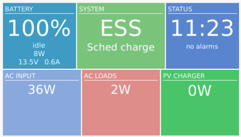

De Multi begint met opladen vanaf het elektriciteitsnet op de opgegeven starttijd en stopt na de ingestelde duur of wanneer de ingestelde laadtoestand-limiet is bereikt. De periode van de dag, de begintijd en de duur wordt aangeduid als een gepland laad tijdvenster.
Tijdens het opladen geeft de ESS-status aan dat het gepland opladen wordt uitgevoerd.
