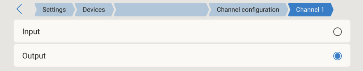

Nos dispositivos compatíveis, é possível configurar um canal como uma entrada ou uma saída. | ![]() |

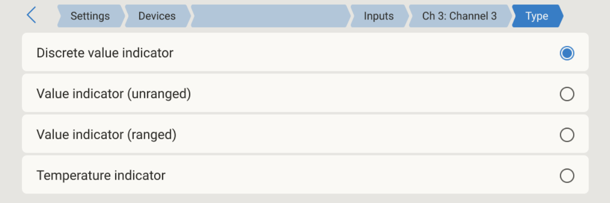

Elementos do indicador compatíveis:

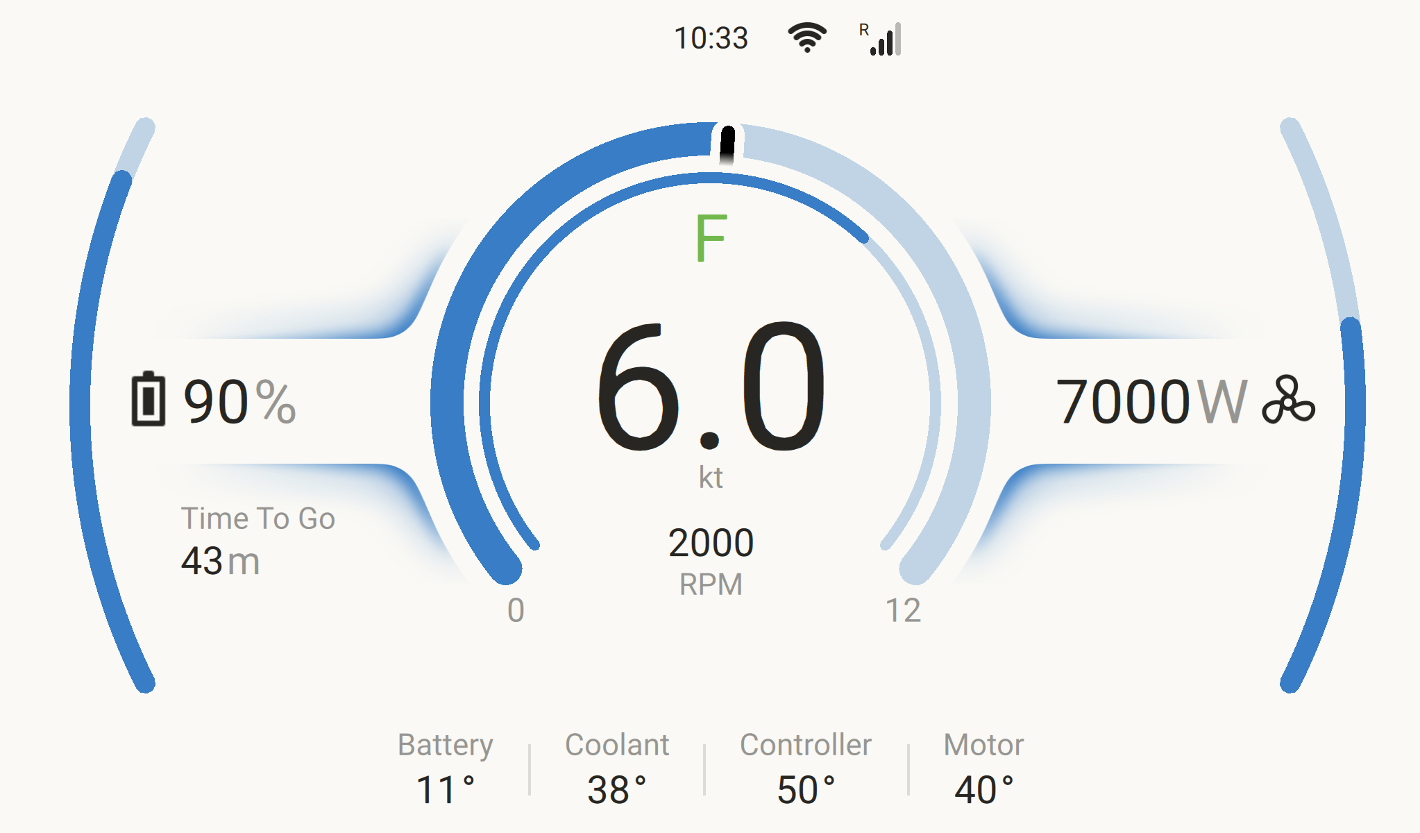

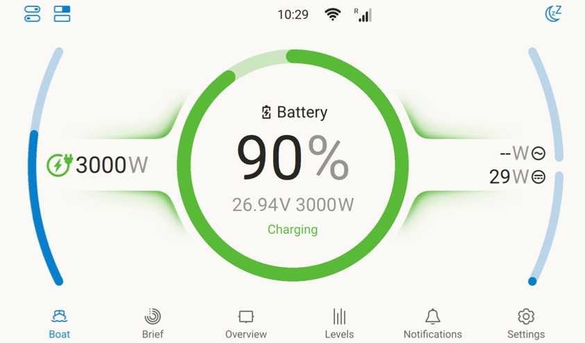

4.8. A página Embarcação
A página Embarcação destina-se a embarcações elétricas e híbridas, que combina, num único ecrã, a informação sobre o estado da bateria, as RPM do motor, os dados de GPS e o acionamento elétrico.
Os dados podem ser recebidos através de NMEA 2000 ou CANopen (VE.Can) para sistemas de propulsão elétrica compatíveis, a partir de um SmartShunt Victron configurado como um Medidor de Energia CC – Acionamento Elétrico, ou através da integração Node-RED personalizada. São compatíveis com embarcações de vários cascos e configurações de dois motores, como acionamentos elétricos a bombordo e estibordo configuráveis.
A página Embarcação aparece no menu, juntamente com as páginas Resumo e Visão Geral, e também pode ser acedida remotamente através de VRM ou num ecrã GX.
Para uma breve introdução à página Embarcação e às suas funcionalidades, veja o vídeo abaixo:

Exemplo 5: Monitorização de temperatura
A monitorização da temperatura está desativada por defeito. Aceda a Definições → Geral → Visualização e Aspeto → página Embarcação e ative Apresentar temperaturas.

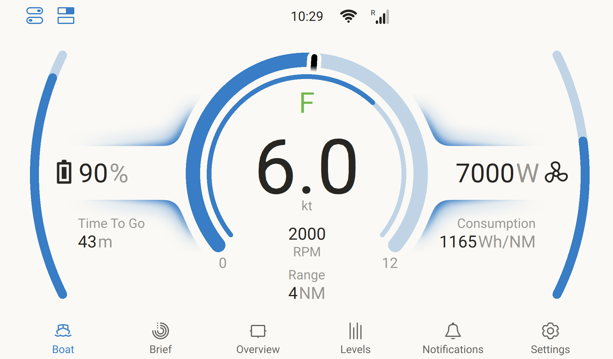

Exemplo 6: Autonomia e consumo
É necessário ligar um GPS e E-drive para visualizar a autonomia e o consumo.
Exemplo 7: Estado de carregamento

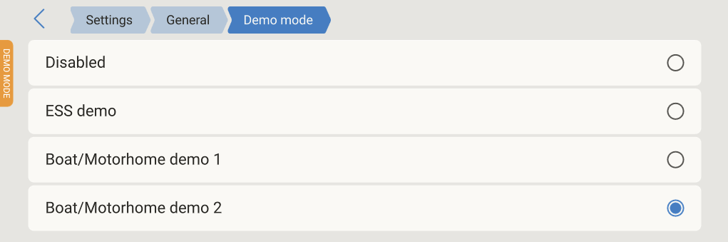

4.11. Modo de demonstração
O Venus OS inclui um modo de demonstração. O modo de demonstração simula uma instalação completa, reproduzindo dados pré-gravados do dispositivo, para que o dispositivo GX se comporte como se estivesse ligado um equipamento Victron real. É útil para:
Demonstração do produto e das funcionalidades de monitorização a um cliente, num «showroom» ou numa exposição, sem precisar de uma instalação completa.
Formação: explorar os menus, as páginas de visão geral e as notificações de um sistema realista.
Avaliar as integrações como o Portal VRM, a aplicação Marine MFD HTML5, Modbus TCP, MQTT ou Node-RED, sem «hardware» ligado.
Ativar o modo demonstração
Abra a Consola Remota ou utilize o monitor integrado (dispositivos GX com um ecrã).
Aceda a Definições → Geral → Modo de Demonstração.
Selecione uma das demonstrações disponíveis:
Demo ESS: Um Sistema de Armazenamento de Energia ligado à rede elétrica: inversor/carregador, carregador solar MPPT, inversor PV, medidor de rede e monitor de bateria.
Demonstração de embarcação / caravana 1: Uma instalação móvel: inversor / carregador, carregador solar MPPT, duas baterias (serviço e propulsor hidráulico / proa), quatro emissores de depósito (água potável, combustível, óleo, águas negras) e um sensor de temperatura sem fios.
Demonstração de embarcação / caravana 2: Uma instalação móvel mais extensa: inversor/carregador, alternador, carregador solar MPPT, diversas baterias, depósitos de água potável, de águas negras e de «diesel» e vários sensores de temperatura (frigorífico, congelador, cabine, ambiente exterior).
Em seguida, os dispositivos simulados são apresentados na lista de dispositivos e nas páginas da visão geral, com dados variáveis em tempo real. Um indicador no canto superior esquerdo mostra que o dispositivo GX está no modo de demonstração.
Para parar, volte a definir o modo de Demonstração como Desativado.
