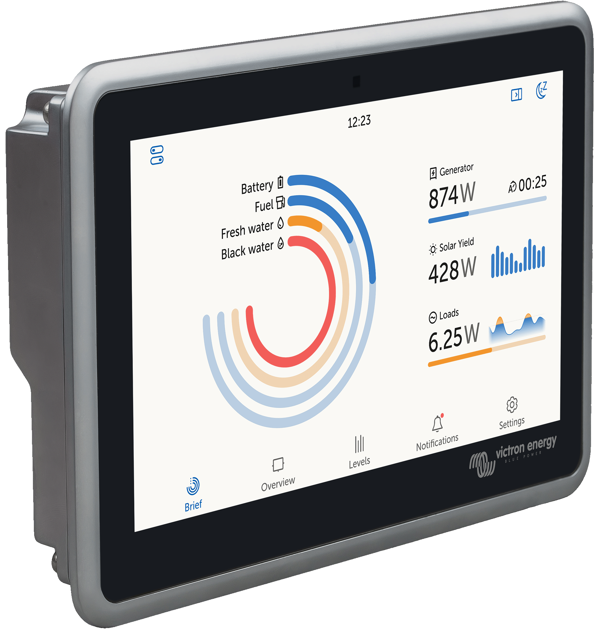

O Ekrano GX (EGX) é o mais recente membro da família de produtos GX, o centro de comunicação avançado da Victron para sistemas de energia. Dispõe de um ecrã tátil de 7 in e amplas opções de conectividade, para permitir uma monitorização e controlo do sistema completos. O Ekrano GX é o sucessor direto do Color Control GX (CCGX).

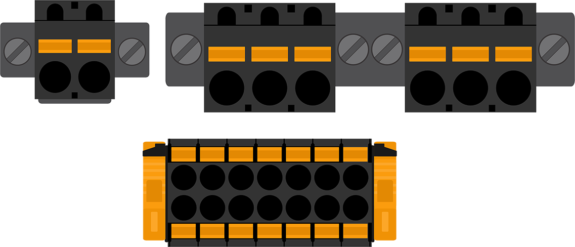

Blocos de terminais com parafusos de montagem para: Relés (2 peças), conector de alimentação Bloco de terminais ES com grampos de libertação rápida | ![]() |

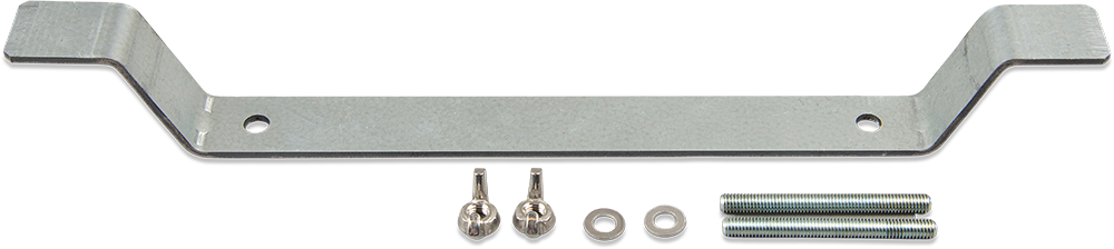

Suporte de aço para a montagem no painel que inclui varetas, porcas de orelhas e anilhas | ![]() |

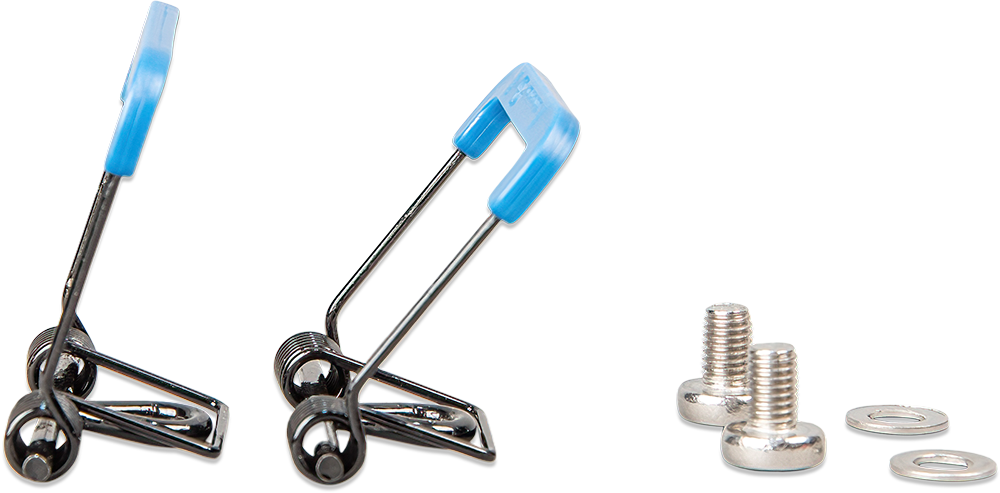

Molas para a montagem de orifício cego no painel que inclui parafusos e anilhas | ![]() |
