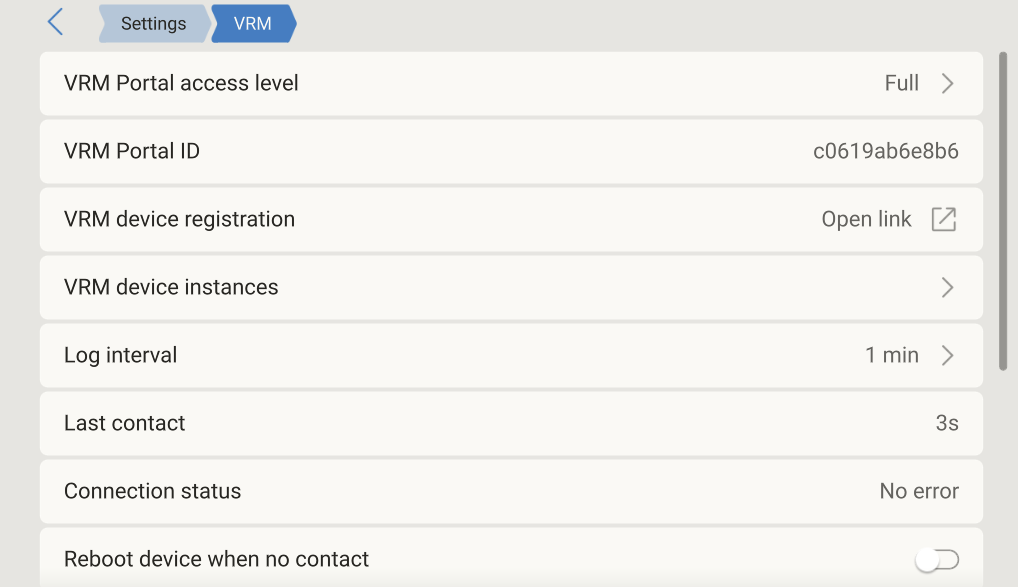

Registo de dispositivo VRM a partir do ecrã tátil
Um dispositivo GX pode ser adicionado ao portal VRM diretamente a partir de um ecrã tátil físico. A interface fornece um código QR em Definições → VRM, eliminando a necessidade de ler o ID do portal no autocolante do dispositivo. Esta opção está apenas disponível em ecrãs tácteis físicos, como o GX Touch 50, GX Touch 70 ou Ekrano GX.
Registo de dispositivo VRM a partir da Consola Remota
Também pode ser adicionado um dispositivo GX ao portal VRM através da Consola Remota. O menu Definições → VRM inclui um botão de ligação, eliminando a necessidade de ler o ID do portal no autocolante do dispositivo.

Esta função opcional (Definições → VRM - desativado por defeito) reinicia o dispositivo GX se a ligação ao Portal VRM falhar. Configure o «Atraso de reinício para contacto nulo» para redefinir os intervalos de reinício. Por exemplo, a definição de um atraso de uma hora provoca reinícios de hora a hora até que a conectividade seja reposta.

Após o reinício, certifique-se de que o estado de ligação do menu do Portal VRM Online mostra «Nenhum erro». Se um erro persistir, consulte o passo 3 na secção Resolução de Problemas do registo de dados.
