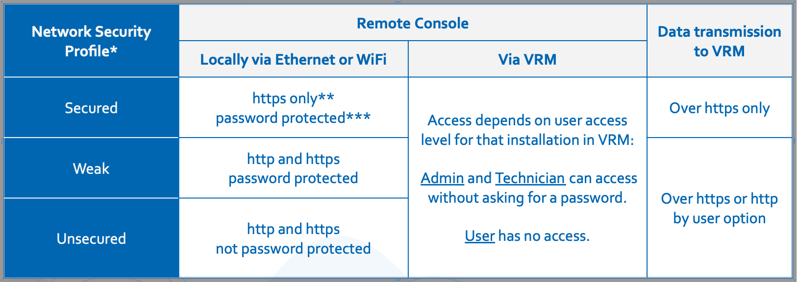

4.9. Profil bezpieczeństwa sieci
Ustawienie profilu bezpieczeństwa sieci pozwala kontrolować sposób wymiany danych lokalnie (przez Ethernet lub WiFi) i zdalnie (przez VRM).
Możesz wybierać spośród trzech profili:
* Podczas uaktualniania z wersji wcześniejszej niż v3.50 profil jest automatycznie ustawiany tak, aby odpowiadał wcześniej skonfigurowanym ustawieniom sieci i konsoli zdalnej. Nowe urządzenia z wersją v3.50 lub nowszą domyślnie są zabezpieczone.
Wszelkie dostępy przez http zostaną przekierowane do odpowiednika https.
*** W przypadku nowych urządzeń dostarczanych z wersją v3.50 lub nowszą domyślne hasło urządzenia to ten sam sześciocyfrowy losowy kod PIN używany do Bluetooth, wydrukowany na obudowie urządzenia GX. Podczas aktualizacji istniejącego urządzenia GX profil zabezpieczeń jest automatycznie konfigurowany tak, aby odpowiadał bieżącym ustawieniom zdefiniowanym przez użytkownika, takim jak to, czy Konsola zdalna przez sieć LAN jest włączona i chroniona hasłem.
Zmiany w profilu zabezpieczeń można wprowadzić w obszarze Ustawienia → Ogólne → Dostęp i bezpieczeństwo → Profil bezpieczeństwa sieci lokalnej w menu Ustawienia. |
Szczegóły profilu zabezpieczeń sieciowych
Ustawienie profilu zabezpieczeń sieciowych dotyczy wyłącznie dostępu do sieci lokalnej. Nie ma ono wpływu na dostęp do urządzenia fizycznego ani na ustawienie poziomu dostępu na ekranie (Użytkownik/Użytkownik i Instalator), które są konfigurowane osobno.
Podczas uzyskiwania dostępu do Konsoli zdalnej przez sieć LAN za pośrednictwem protokołu HTTPS przeglądarka wyświetli ostrzeżenie o certyfikacie. Chcąc kontynuować należy je zaakceptować.
Po zalogowaniu się do Konsoli zdalnej przez sieć LAN lub WiFi, sesja przeglądarki pozostaje aktywna przez 365 dni, do chwili ponownego zalogowania.
