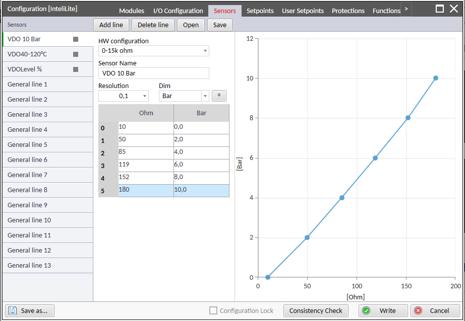

Wybierz czujniki
Wybierz „VDO 10 Bar” i sprawdź, czy rozdzielczość jest ustawiona na „0,1”, a przyciemnienie jest ustawione na „Bar”
Teraz wybierz „VDOLevel %” i sprawdź, czy rozdzielczość jest ustawiona na „1”, a przyciemnienie jest ustawione na „%”

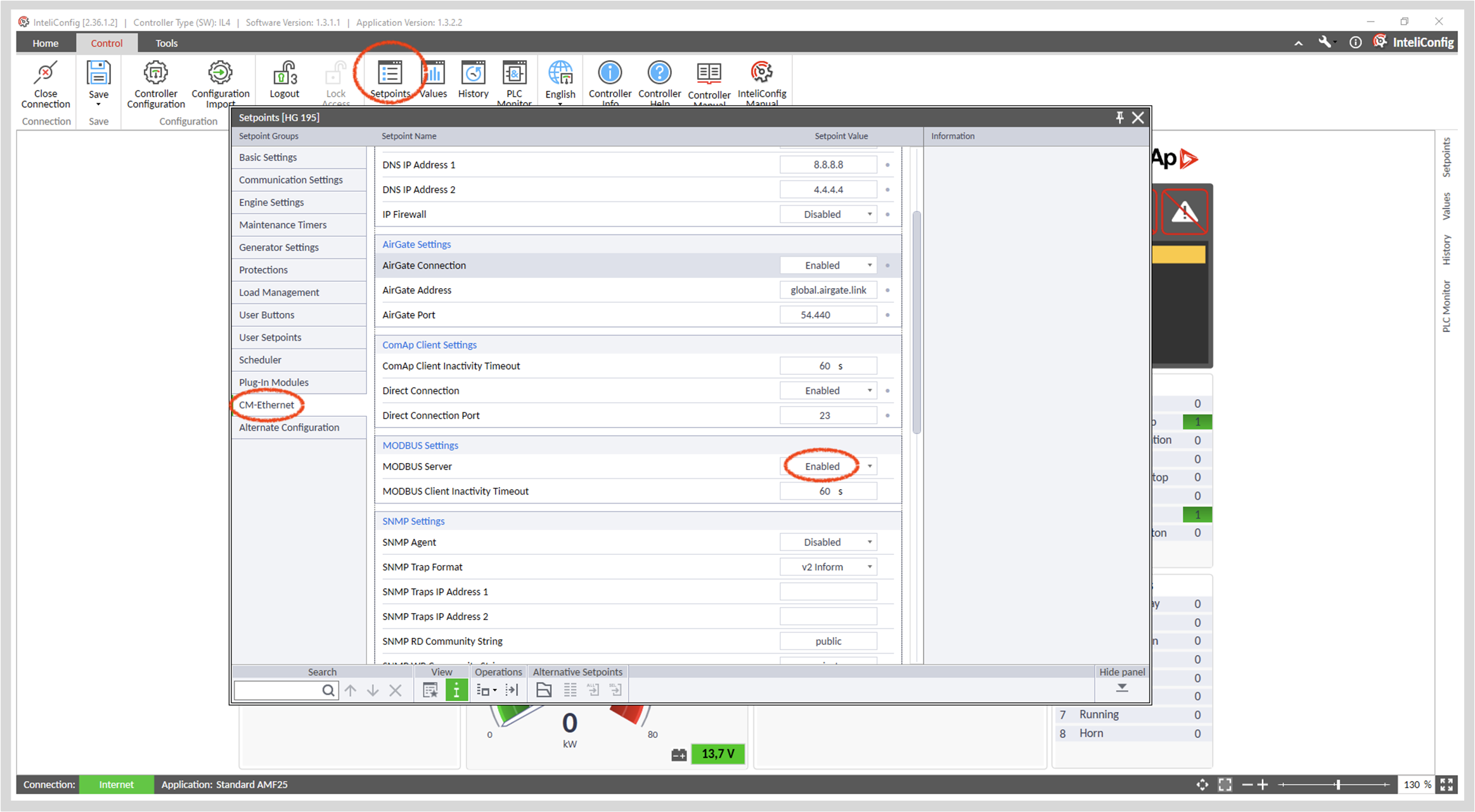

Włączanie serwera Modbus kontrolera
Wybierz kartę Setpoint
W następnym menu wybierz moduł CM-Ethernet
Włącz serwer Modbus

18.9.2. Wymagania
Urządzenie GX z Venus OS v3.50 lub nowszym
Obsługiwany kontroler DEIF AGC 150 z wersją oprogramowania układowego 1.19.0 (od maja 2024 r.) lub nowszą
Do integracji za pośrednictwem Ethernetu: Osprzęt sieciowy Ethernet
Do integracji za pośrednictwem RS485: Victron Energy RS485 do USB (numer katalogowy ASS030572050 lub ASS030572018)
18.9.3. Instalacja i konfiguracja
Ustawianie prawidłowego parametru skalowania Obecnie obsługiwana jest tylko domyślna wartość parametru „Skalowanie” kontrolera (kanał 9030, wartość od 100 do 25000 V). Przed podłączeniem należy sprawdzić prawidłowość ustawień. Ustawienie jest dostępne na wyświetlaczu kontrolera w Parametr → Ustawienia podstawowe → Ustawienia pomiaru → Skalowanie → Skalowanie. Chcąc dokonać zmian wprowadź hasło główne (domyślne: 2002) i ustaw je na domyślny zakres od 100 do 25000 V. | ![]() |
W przypadku połączenia Ethernet Celem podłączenia go do tej samej sieci Ethernet, co urządzenie GX, użyj portu Ethernet kontrolera DEIF. |
W przypadku połączenia RS485 Seria kontrolerów DEIF AGC 150 ma dwa porty RS485, z których port 1 jest galwanicznie izolowany. Izolacja galwaniczna zapobiega tzw. pętlom uziemienia, które mogą prowadzić do uszkodzenia urządzeń z powodu niepożądanych prądów. Dlatego należy użyć portu 1, jak wyjaśniono w tabeli. Po podłączeniu kontrolera do urządzenia GX użyj wyświetlacza kontrolera i przejdź do Parametry → Komunikacja → RS485 → RS485 1 → Parametry, wprowadź hasło główne (domyślnie „2002”) i ustaw parametry w następujący sposób:
Konfiguracja urządzenia GX Po połączeniu urządzenia GX i sterownika agregatu prądotwórczego automatycznie pojawi się ono na liście urządzeń. Jeśli korzystasz z Ethernet, a nazwa urządzenia nie pojawi się na liście, sprawdź ustawienia Modbus na urządzeniu GX, Ustawienia → Integracje → Urządzenia Modbus. Sprawdź, czy włączona jest funkcja automatycznego skanowania (ustawienie domyślne) lub przeskanuj je; urządzenie powinno zostać automatycznie wykryte i pojawić się w podmenu Wykryte urządzenia. Funkcja automatycznego skanowania musi pozostać włączona, co zapewni niezawodne działanie układu. Sieć jest skanowana co dziesięć minut. Jeśli adres IP ulegnie zmianie, urządzenie zostanie ponownie wykryte. Zaleca się jednak przypisanie kontrolerowi statycznego adresu IP, aby zapobiec nieoczekiwanej utracie łączności. |

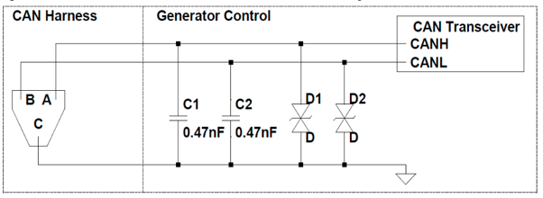

Okablowanie
Interfejs fizyczny między sterownikiem CAN Cummins a interfejsem GX VE.Can jest zgodny z dokumentacją Cummins:
Warstwa fizyczna to 250 kbit/s przez ekranowaną skrętkę (J1939-11). Ekran złącza CAN w generatorze jest podłączony do masy generatora przez falownik/układ sterowania. W generatorze nie ma rezystora terminującego magistrali CAN, są tylko kondensatory odsprzęgające 0,47 uF do masy na każdej linii komunikacyjnej, oprócz diod zabezpieczających ESD. Zgodnie z sekcją 5.2.4 SAE J1939 ekran sieci CAN powinien być zakończony przewodem i bezpośrednio uziemiony tylko w jednym punkcie. Należy pamiętać, że w generatorze ekran (C) wiązki CAN jest uziemiony. Jeśli ekran sieci ma być uziemiony w innym miejscu, ten przewód (C) można przeciąć. Sugerowane elementy pasującego złącza CAN przedstawiono w tabeli 1.
Uwaga
Prawidłowe elementy pasującego złącza podano w dokumentacji Cummins.
Podłącz interfejs CAN generatora do portu VE.Can urządzenia GX za pomocą niestandardowego kabla podłączonego w następujący sposób:
CAN H → pin 8 RJ45
CAN L → pin 7 RJ45
Generator Cummins nie ma wewnętrznego rezystora terminującego magistrali CAN. Upewnij się, że sieć VE.Can jest prawidłowo zakończona na obu końcach, jak zwykle.
Uwaga
Ekran CAN wewnątrz generatora jest podłączony do masy generatora. Jeśli ekran sieci jest uziemiony w innym punkcie, przetnij przewód ekranu (C) wewnątrz wiązki generatora, aby uniknąć pętli masy.

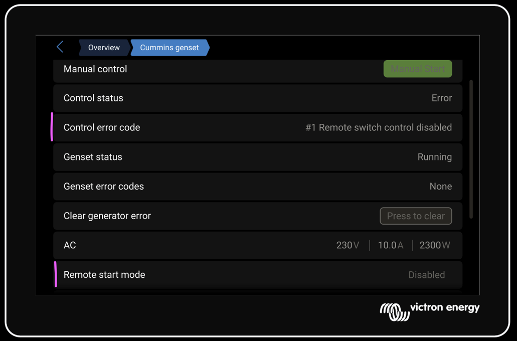

Interakcja zdalnego uruchamiania/zatrzymywania i sterowania lokalnego

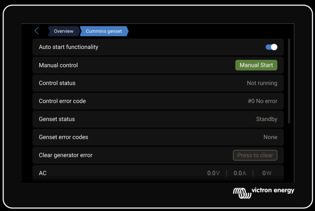

Gdy generator zostanie uruchomiony lub zatrzymany za pomocą lokalnego panelu sterowania, funkcja zdalnego uruchamiania zostaje automatycznie wyłączona. Jest to sygnalizowane na urządzeniu GX przez:
Aby ponownie włączyć zdalne uruchamianie:

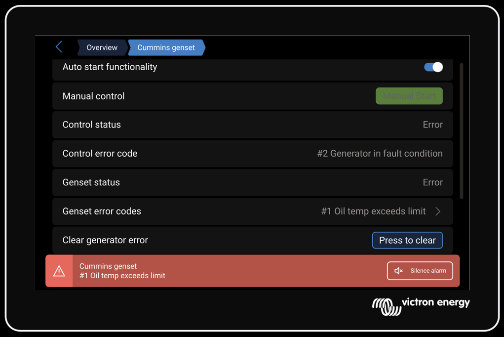

Obsługa błędów
Gdy generator zgłasza błąd, urządzenie GX wyświetla alert ze szczegółami błędu. Na stronie generatora pojawia się przycisk Naciśnij, aby skasować. Naciśnięcie go wysyła do generatora polecenie zatrzymania (takie samo jak naciśnięcie stop na lokalnym panelu), co powoduje skasowanie błędu. Po skasowaniu błędu wyświetlacz wraca do normalnego stanu. | ![]() ![]() |

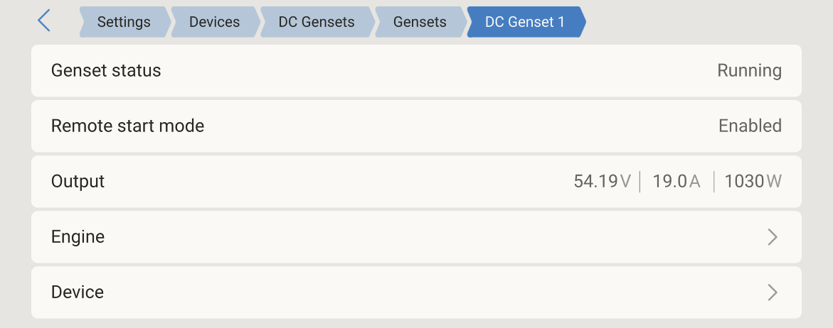

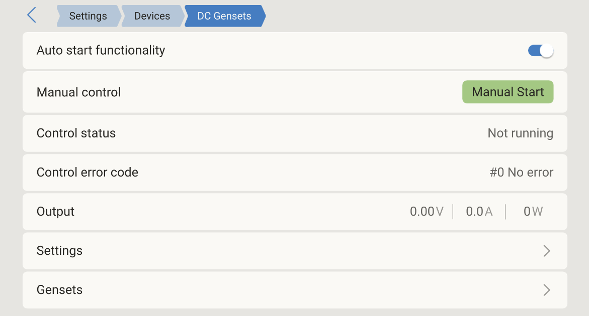

18.13.1. Jak to działa
Gdy urządzenie GX wykryje więcej niż jeden agregat prądu stałego, automatycznie przełącza się w tryb wielu agregatów. W tym trybie wszystkie podłączone agregaty są zarządzane jako grupa. Łączne napięcie, prąd i moc wszystkich pracujących agregatów są wyświetlane na stronie urządzenia generatora.
Wyświetlane wartości wyjściowe są wartościami zagregowanymi: prąd jest sumą wartości ze wszystkich pracujących agregatów, napięcie jest średnią, a moc jest iloczynem tych dwóch wartości. Jeśli agregat w grupie zatrzyma się lub przejdzie w tryb offline, zostanie automatycznie wyłączony z tych wartości łącznych.
Podstrona zawiera listę poszczególnych agregatów należących do grupy. Każdy agregat można zidentyfikować po jego własnej nazwie.

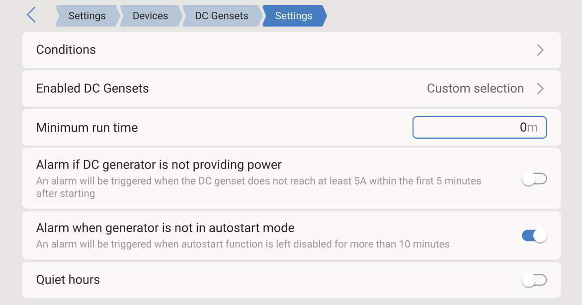

18.13.2. Ustawienia
Menu Ustawienia zapewnia dostęp do opcji Warunki, Minimalny czas pracy, alarmów i Godzin ciszy. Działają one w taki sam sposób, jak opisano w rozdziale GX – automatyczne uruchamianie/zatrzymywanie generatora. W trybie wielu agregatów dostępne jest dodatkowe ustawienie: Włączone agregaty prądu stałego.

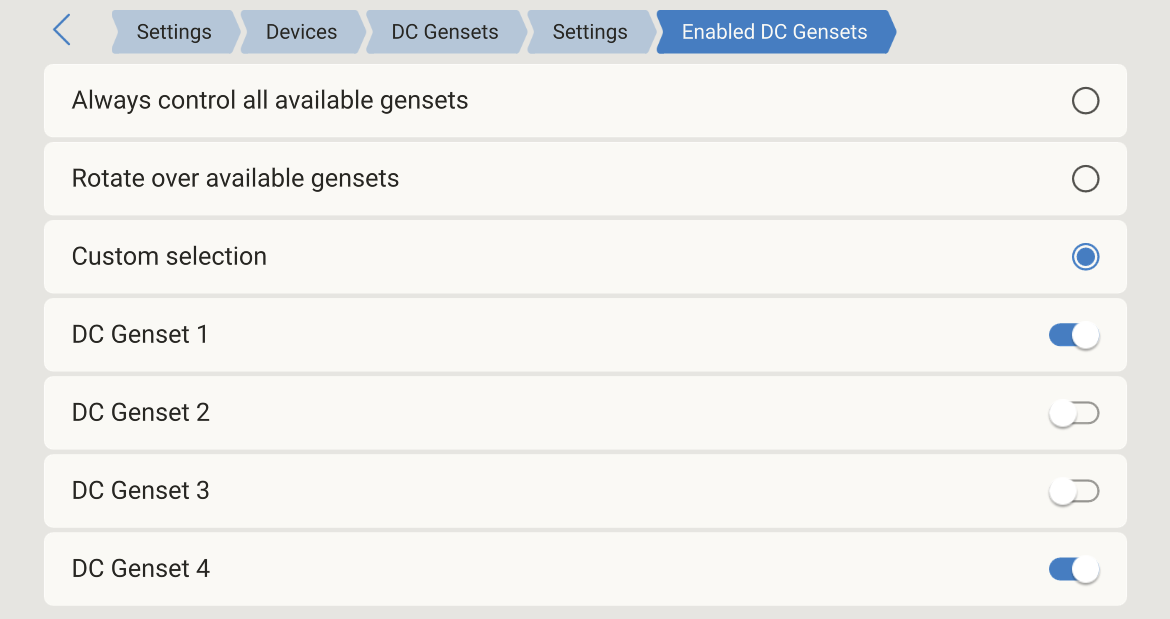

Włączone agregaty prądu stałego To ustawienie określa, które agregaty są uruchamiane i zatrzymywane po spełnieniu warunku. Dostępne są trzy opcje:
Uwaga
Tryb wielu agregatów jest aktywowany automatycznie po wykryciu więcej niż jednego agregatu prądu stałego. Do jego włączenia nie jest wymagana dodatkowa konfiguracja.
Poszczególne agregaty nie są pokazywane osobno na liście urządzeń. Są one dostępne w menu Agregaty na stronie urządzenia agregatu prądu stałego.
Jeśli agregat w grupie nieoczekiwanie zatrzyma się lub przejdzie w tryb offline, zostanie automatycznie wyłączony z grupy. Pozostałe agregaty nadal działają normalnie.

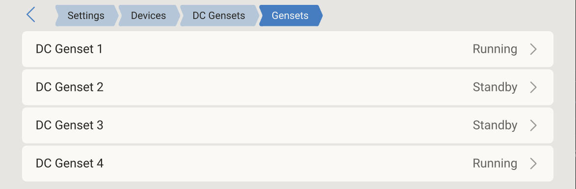

18.13.3. Podmenu Agregaty
Podmenu Agregaty na stronie urządzenia agregatu prądu stałego zawiera listę wszystkich wykrytych agregatów wraz z ich bieżącym stanem, na przykład Praca lub Gotowość. Wybranie agregatu otwiera stronę jego pojedynczego urządzenia, na której wyświetlane są stan agregatu, tryb zdalnego uruchamiania, wyjście, dane silnika i informacje dotyczące danego urządzenia. | ![]() ![]() |
18.13.4. Alarm, jeśli generator prądu stałego nie dostarcza mocy
Alarm „Alarm, jeśli generator prądu stałego nie dostarcza mocy” jest obsługiwany w trybie wielu agregatów. Każdy sterowany agregat jest oceniany indywidualnie. Jeśli agregat został uruchomiony, ale w ciągu pierwszych 5 minut pracy nie dostarczył prądu o natężeniu większym niż 5 A, zostanie zgłoszony alarm. Alarm wskazuje, który agregat go wyzwolił.
