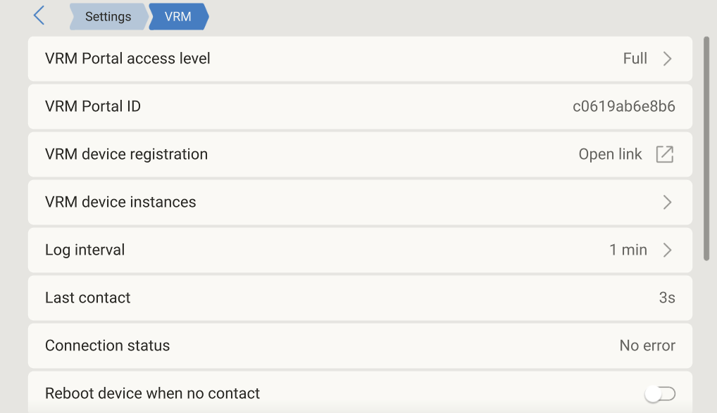

Rejestracja urządzenia VRM z poziomu ekranu dotykowego
Urządzenie GX można dodać do portalu VRM bezpośrednio z fizycznego ekranu dotykowego. Interfejs użytkownika udostępnia kod QR w Ustawieniach → VRM, eliminując konieczność odczytywania identyfikatora portalu z naklejki na urządzeniu. Ta opcja jest dostępna tylko na fizycznych ekranach dotykowych, takich jak GX Touch 50, GX Touch 70 lub Ekrano GX.
Rejestracja urządzenia VRM z poziomu Konsoli zdalnej
Urządzenie GX można również dodać do portalu VRM za pośrednictwem Konsoli zdalnej. Menu Ustawienia → VRM zawiera przycisk łącza, eliminując konieczność odczytywania identyfikatora portalu z naklejki na urządzeniu.

Ta opcjonalna funkcja (Ustawienia → VRM - domyślnie wyłączona) powoduje ponowne uruchomienie urządzenia GX, jeśli nie uda się połączyć z Portalem VRM. Skonfiguruj „Opóźnienie resetowania bez kontaktu”, aby ustawić interwały ponownego uruchamiania. Na przykład ustawienie opóźnienia godzinnego powoduje ponowne uruchamianie co godzinę, aż do przywrócenia łączności.

Poziom dostępu do Konsoli zdalnej i okienka Sterowanie można skonfigurować za pomocą menu ustawień portalu VRM (Ustawienia → VRM → Portal VRM). Domyślnie włączony jest pełny dostęp, co umożliwia bezpośrednią modyfikację ustawień za pomocą Remote Console lub panelu Controls na pulpicie VRM. Aby zwiększyć bezpieczeństwo lub zmniejszyć zużycie danych, dostęp można ustawić na Read-only (Tylko do odczytu) lub Off (Wyłączony). W poniższej tabeli podsumowano, w jaki sposób każde ustawienie wpływa na transmisję danych, tryb czasu rzeczywistego, panel Controls (Sterowanie), VC-R i zdalne aktualizacje oprogramowania układowego VRM, pomagając wybrać odpowiedni poziom dla konkretnych wymagań. |

Sprawdź, czy dostęp do portalu VRM jest ustawiony na „Pełny” lub „Tylko do odczytu” (Ustawienia → VRM → Portal VRM). Patrz Przejdź do ustawień panelu Konsoli zdalnej i Regulatorów w VRM.
Zaktualizuj urządzenie GX do najnowszej wersji oprogramowania układowego.
Po ponownym uruchomieniu sprawdź, czy stan połączenia menu portalu online VRM pokazuje „Brak błędu”. Jeśli błąd będzie się powtarzał, przejrzyj etap 3 w rozdziale Wykrywanie i usuwanie problemów z rejestracją danych.

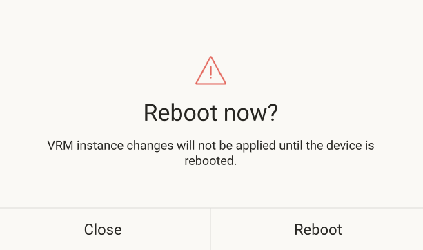

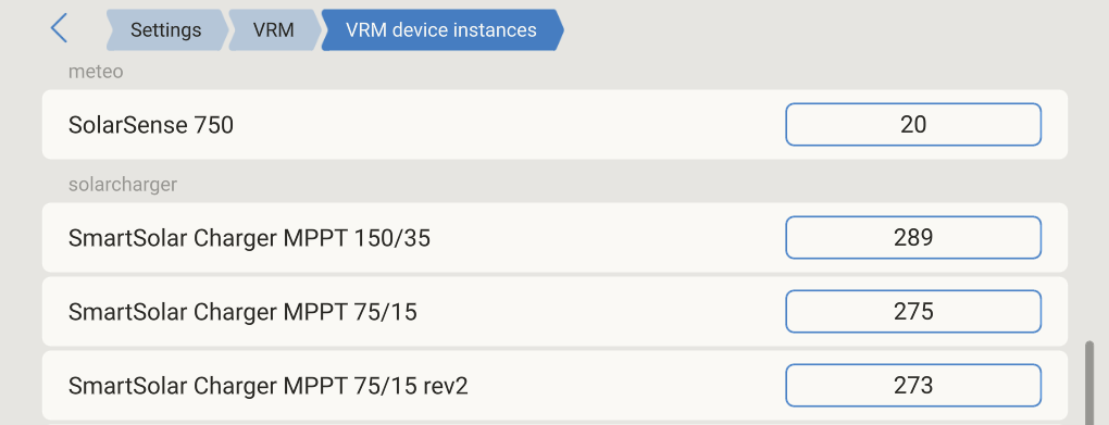

13.8. Instancje urządzeń VRM
Strona instancji urządzeń VRM jest dostępna przez Ustawienia → VRM → Instancje urządzeń VRM. Zawiera przegląd wszystkich urządzeń podłączonych do GX oraz przypisanych im numerów instancji urządzeń VRM.
Instancje urządzeń są używane przez portal VRM do jednoznacznej identyfikacji urządzeń tego samego typu w obrębie instalacji. Na przykład jeśli podłączone są dwie ładowarki słoneczne, każdej z nich przypisywany jest unikalny numer instancji, dzięki czemu są wyświetlane i rejestrowane osobno w VRM.
