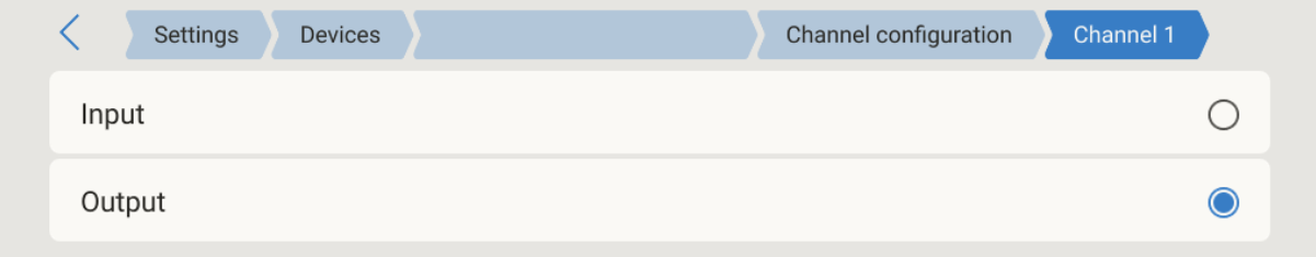

Voor ondersteunde apparaten kan een kanaal ofwel als een ingang ofwel als een uitgang ingesteld worden. | ![]() |

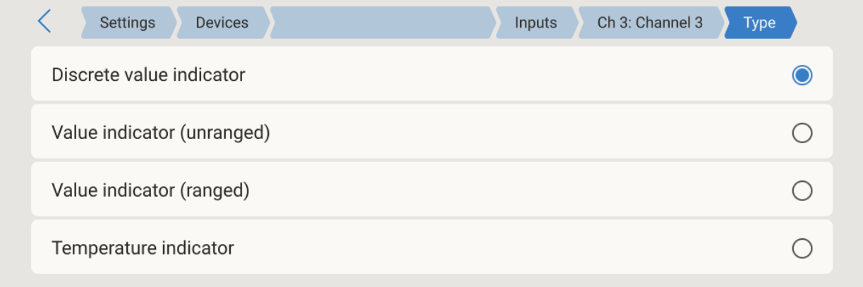

Ondersteunde indicatorelementen:

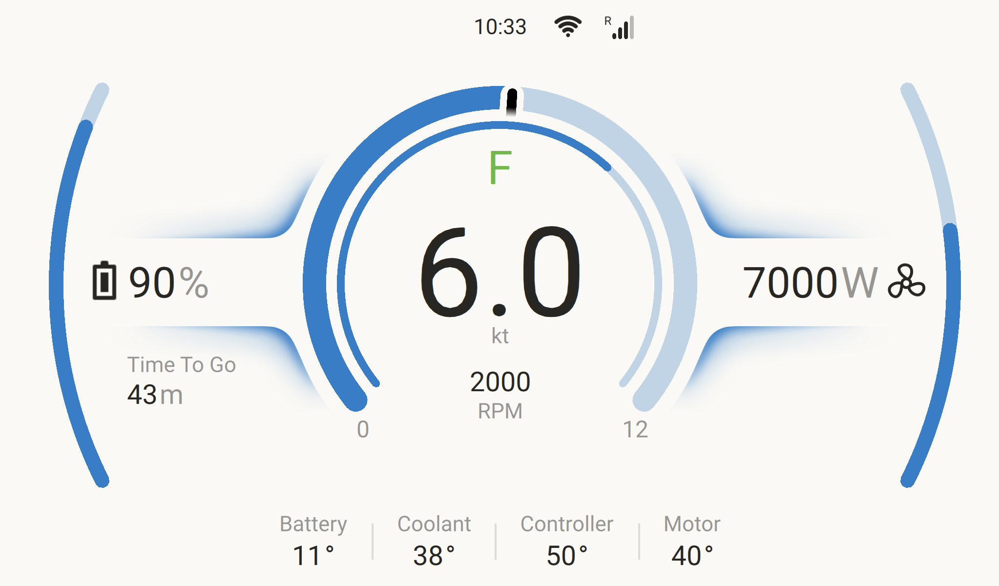

4.8. De Boot pagina
De Bootpagina is ontworpen voor elektrische en hybride boten en combineert accustatus, motortoerental, GPS gegevens en informatie over elektrische aandrijving op één scherm.
Gegevens kunnen worden ontvangen via NMEA 2000 of CANopen (VE.Can) voor compatibele elektrische aandrijfsystemen, van een Victron SmartShunt die is ingesteld als een DC energiemeter – elektrische aandrijving, of via aangepaste Node-RED integratie. Vaartuigen met meerdere rompen en configuraties met twee motoren worden ondersteund, inclusief instelbare elektrische aandrijvingen aan bakboord en stuurboord.
De Boot pagina verschijnt in het menu naast de Samenvattingen- en Overzichtpagina's en kan ook remote via VRM of op een GX scherm bekeken worden.

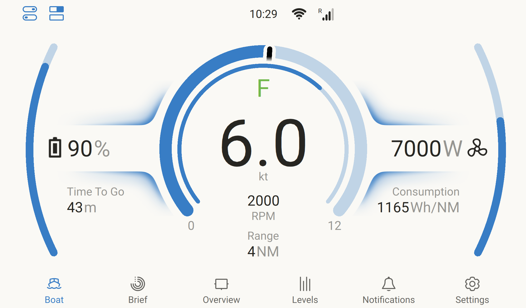

Voorbeeld 6: Bereik en verbruik
Een verbonden GPS en E-drive is vereist om bereik en verbruik weer te geven.

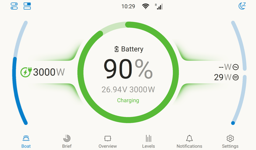

Voorbeeld 7: Laadstatus

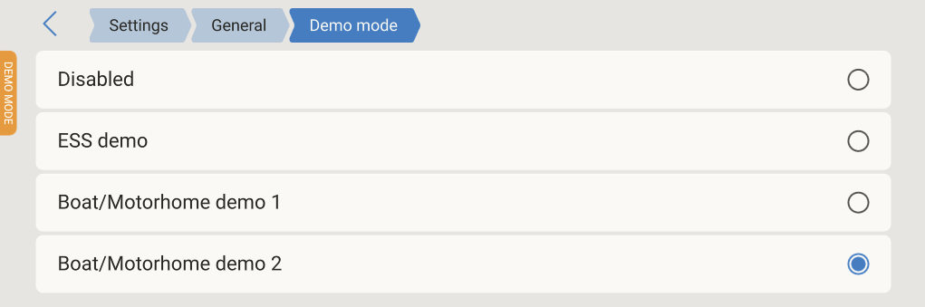

Inschakelen demo modus
Open het Remote bedieningspaneel of gebruik de ingebouwde weergave (GX apparaten met een scherm).
Ga naar Instellingen → Algemeen → Demo modus.
Selecteer één van de beschikbare demo's:
ESS demo: Een op het elektriciteitsnet aangesloten energieopslagsysteem: omvormer/lader, MPPT PV lader, PV omvormer, netmeter en accu monitor.
Boot/Camper demo 1: Een mobiele installatie: omvormer/lader, MPPT PV lader, twee accu’s (voor de thuis en voor het hydraulische systeem/de boegschroef), vier tankniveausensoren (zoet water, brandstof, olie, zwart water) en een draadloze temperatuursensor.
Boot/Camper demo 2: Een uitgebreidere mobiele installatie: omvormer/lader, dynamo, MPPT PV lader, meerdere accu’s, drinkwater-, diesel- en afvalwater tanks, en diverse temperatuursensoren (koelkast, vriezer, cabine, buiten).
De gesimuleerde apparaten verschijnen vervolgens in de apparatenlijst en op de overzichtspagina's, met live gegevens die voortdurend veranderen. Een controlelampje in de linker bovenhoek toont dat het GX apparaat in demo modus staat.
Om te stoppen, stel Demo modus terug in op Uitgeschakeld.
