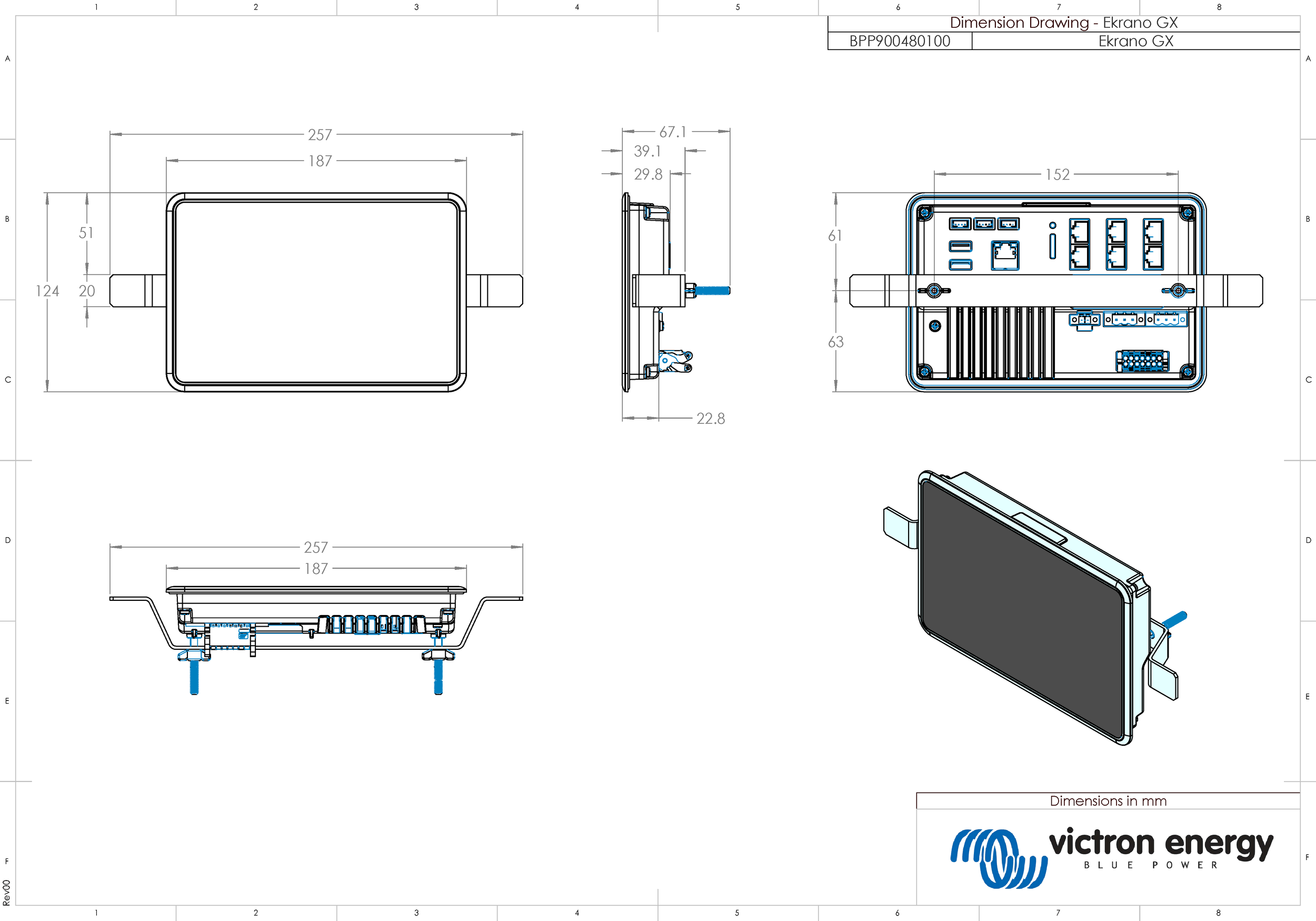

23.2. Ekrano GX Afmetingen

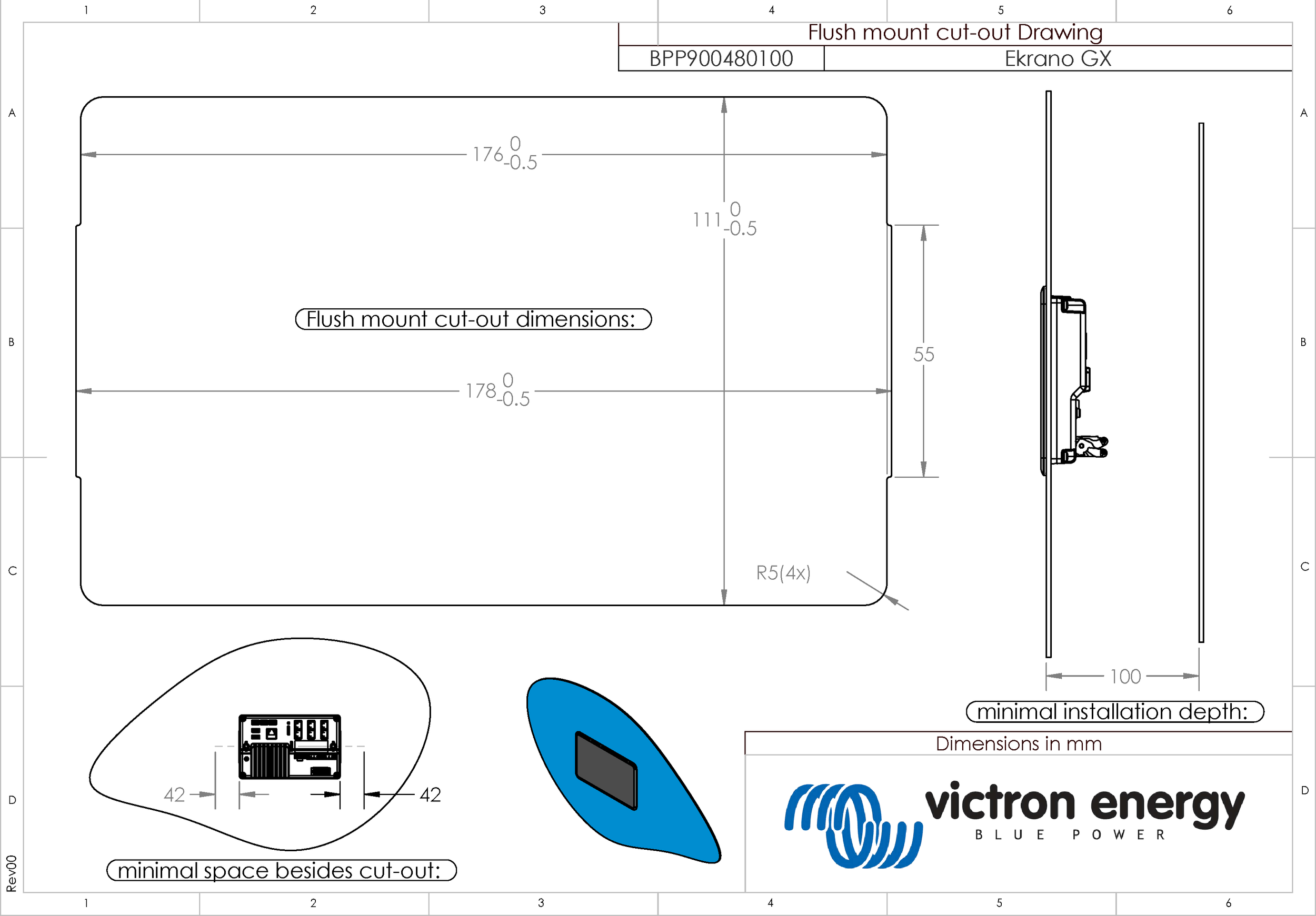

23.3. Ekrano GX uitsparing sjabloon
