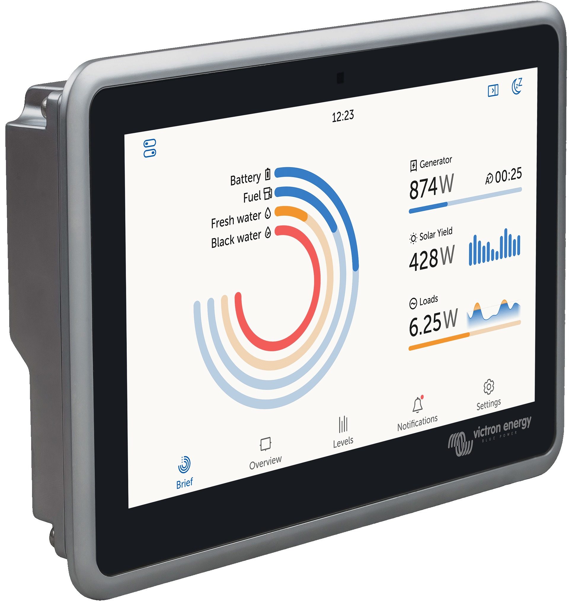

2.1. Wat is de Ekrano GX?
De Ekrano GX (EGX) is de nieuwste toevoeging aan de GX productfamilie, het geavanceerde communicatiecentrum voor energiesystemen van Victron. Het beschikt over een ingebouwd 7-inch aanraakscherm en uitgebreide verbindingsopties, waardoor volledige systeembewaking en besturing mogelijk is. De Ekrano GX is de directe opvolger van de Color Control GX (CCGX).

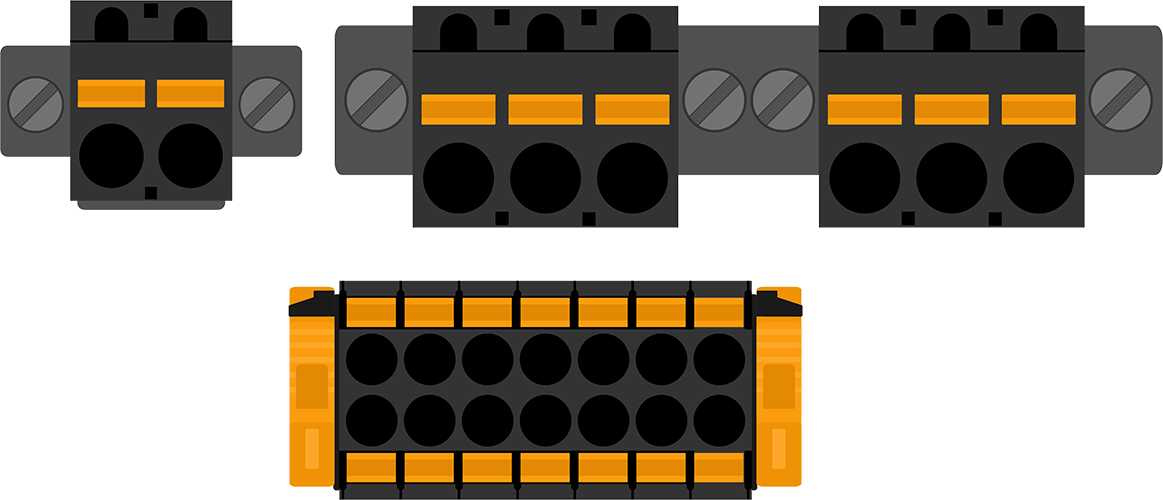

VE.Can afsluiters (2 stuks) | |
Aansluitklemblokken met montageschroeven voor: Relais (2 stks), voedingconnector IO aansluitklemblok met snelle vrijgave klemmen | ![]() |

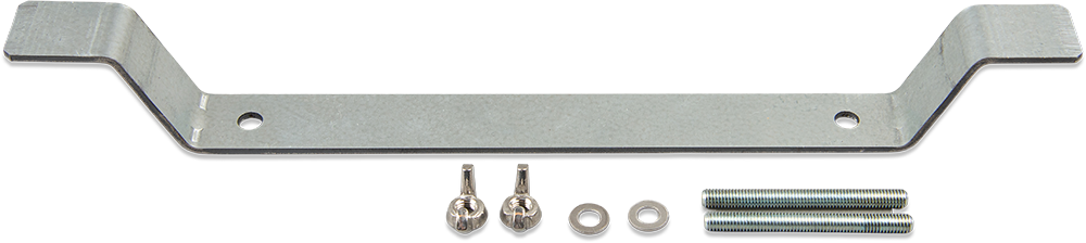

Montagemateriaal: | |
Stalen beugel voor paneelmontage incl. draadeinden, vleugelmoeren en sluitringen | ![]() |

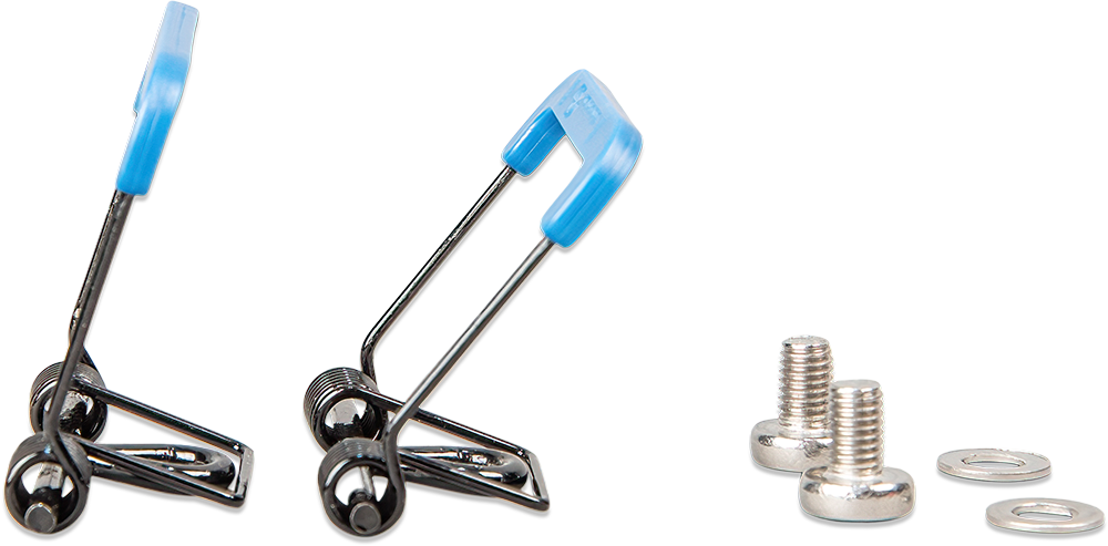

Veren voor paneel blind gat montage incl. schroeven en sluitringen | ![]() |
