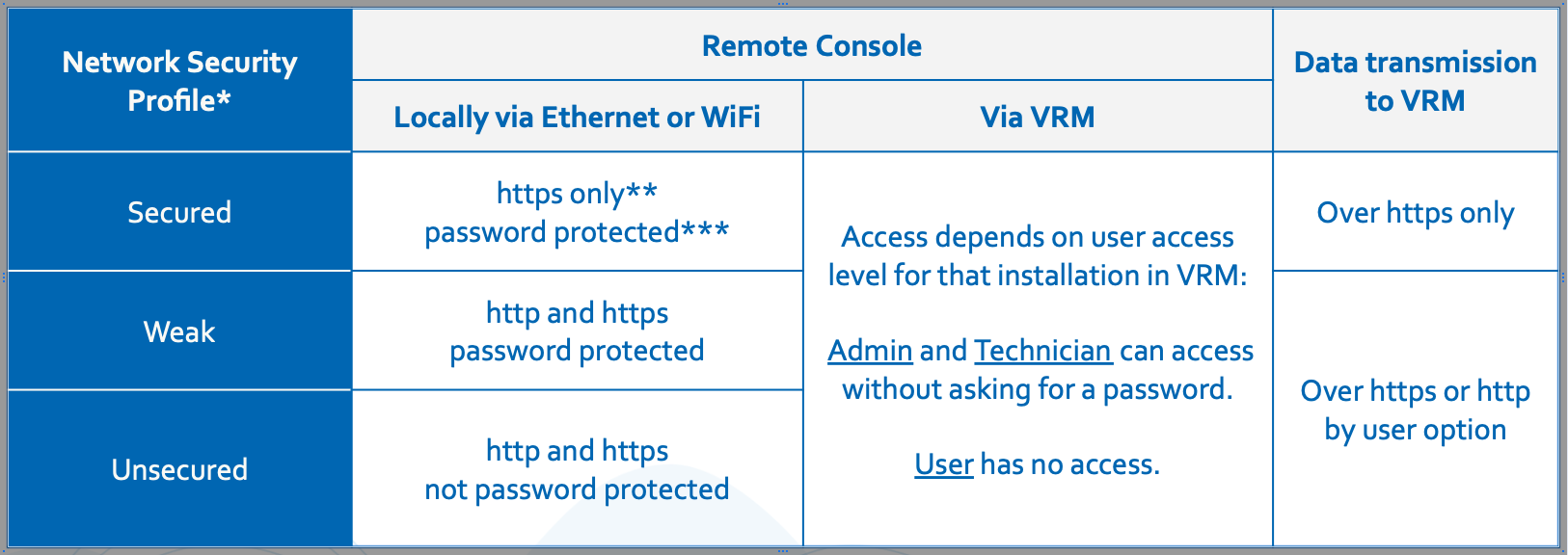

4.9. Profiel netwerkbeveiliging
Met de instelling voor het netwerkbeveiligingsprofiel kan bepaald worden hoe gegevens lokaal (via Ethernet of WiFi) en op afstand (via VRM) worden uitgewisseld.
Er kan gekozen worden uit drie profielen:
* Bij het upgraden vanaf een versie voorafgaand aan v3.50 wordt het profiel automatisch ingesteld om overeen te komen met de eerder ingestelde netwerk- en Remote Console instellingen. Nieuwe apparaten die worden geleverd met v3.50 of later staan standaard op Beveiligd.
** Toegang via http wordt omgeleid naar het https equivalent.
*** Op nieuwe apparaten die zijn geleverd met v3.50 of hoger, is het standaard wachtwoord voor het apparaat dezelfde willekeurige PIN code van zes cijfers die wordt gebruikt voor Bluetooth en die is afgedrukt op de behuizing van het GX apparaat. Bij het upgraden van een bestaand GX apparaat wordt het beveiligingsprofiel automatisch ingesteld op de huidige door de gebruiker gedefinieerde instellingen, zoals of Remote Console via LAN is ingeschakeld en met een wachtwoord is beveiligd.
Wijzigingen in het beveiligingsprofiel kunnen aangebracht worden bij Instellingen → Algemeen → Toegang en beveiliging → Lokaal netwerkbeveiligingsprofiel in het menu Instellingen. |
Details netwerk beveiligingsprofiel
De instelling Netwerk beveiligingsprofiel is alleen van toepassing op lokale netwerk toegang. Dit heeft geen invloed op de fysieke toegang tot het apparaat of de instelling van het toegangsniveau op het scherm (Gebruiker/Gebruiker & Installateur), die afzonderlijk worden ingesteld.
Bij toegang tot het Remote Console via LAN via HTTPS, zal de browser een certificaat waarschuwing weergeven. Dit moet aanvaard worden om verder te gaan.
Eenmaal ingelogd op de Remote Console via LAN of WiFi blijft de browser sessie 365 dagen actief voordat er opnieuw moet worden ingelogd.
