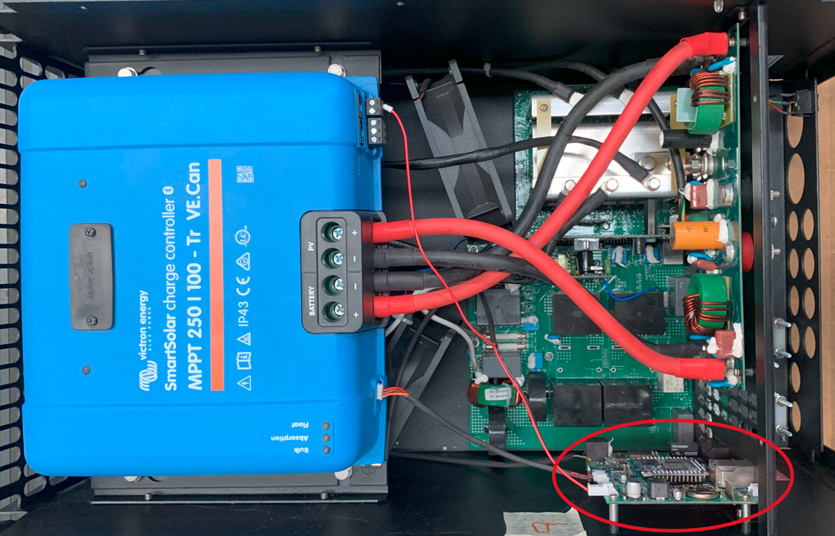

7 | Lokaliseer de GX kaart, aangeduid door de rode cirkel in de onderstaande afbeelding. ![]() |
