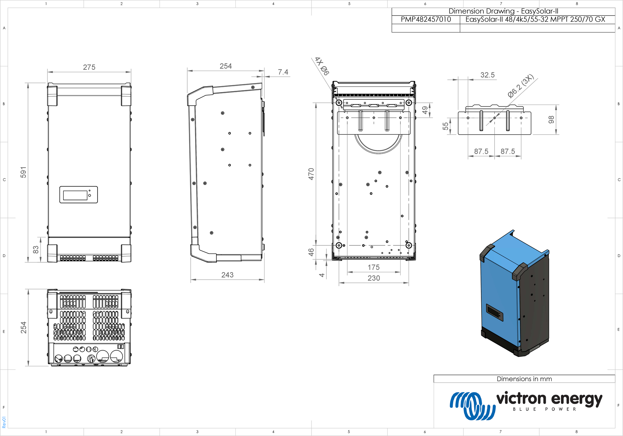

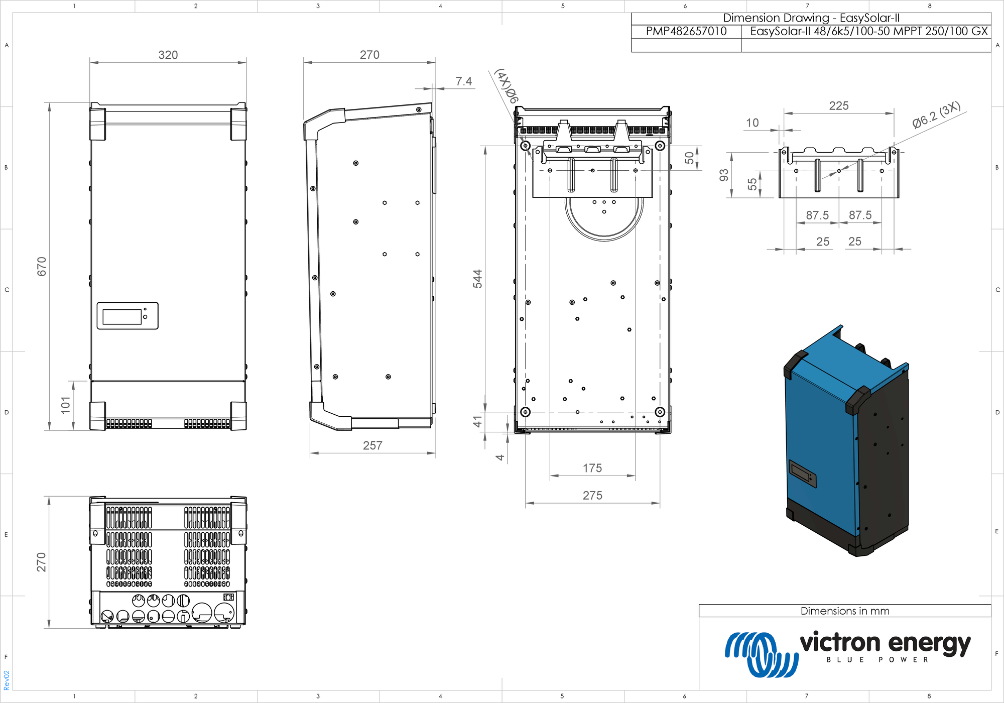

13.3. G: Afmetingen behuizing
4500 W
6500 W
