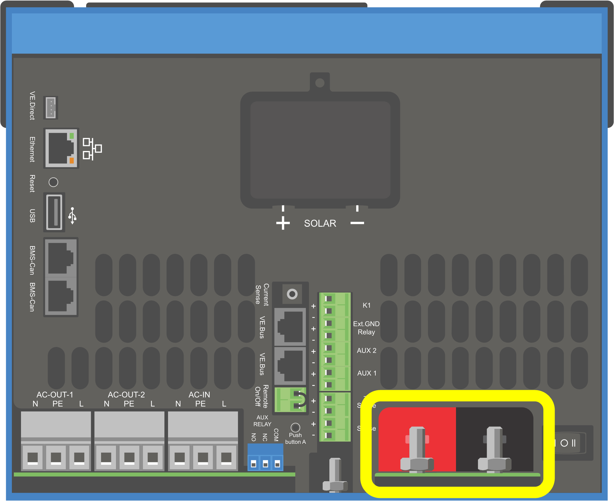

8.2. Verbiinding van de accukabels
Teneinde de volledige capaciteit van het product volledig te benutten, moeten de accu's met voldoende capaciteit en accukabels met een geschikte doorsnede worden gebruikt. Zie tabel.
48/4k5/55 | 48/6k5/100 | |
Aanbevolen accucapaciteit (Ah) | 200-800 | 250-1200 |
Aanbevolen DC-zekering | 180 A | 250 A |
Aanbevolen doorsnede (mm²) per + en - aansluitklem | ||
0 - 5 m | 50 mm² | 70 mm² |
5 - 10 m | 70 mm² | 95 mm² |
Opmerking: Interne weerstand is de belangrijke factor bij het werken met lage capaciteit accu's. Raadpleeg uw leverancier of de relevante delen van ons boek “Energy Unlimited”, te downloaden op onze website.
8.3. Procedure accuverbinding
Ga als volgt verder om de accukabels te verbinden:
Waarschuwing
Gebruik een momentsleutel met geïsoleerde steeksleutel om te voorkomen dat de accu wordt kortgesloten. Vermijd kortsluiting van de accukabels.
Er moet specifieke zorg en aandacht worden besteed bij het aansluiten van de accu. Met een multimeter moet de juiste polariteit worden bevestigd, voordat de accu wordt aangesloten. Het aansluiten van een accu met een verkeerde polariteit zal het apparaat vernielen en dat valt niet onder de garantie.
Sluit de accukabels aan. Eerst de - kabel dan de +. Houd er rekening mee dat er een vonk kan optreden bij het aansluiten van de accu.
Draai de moeren vast met het voorgeschreven aanhaalmoment voor minimale contactweerstand.

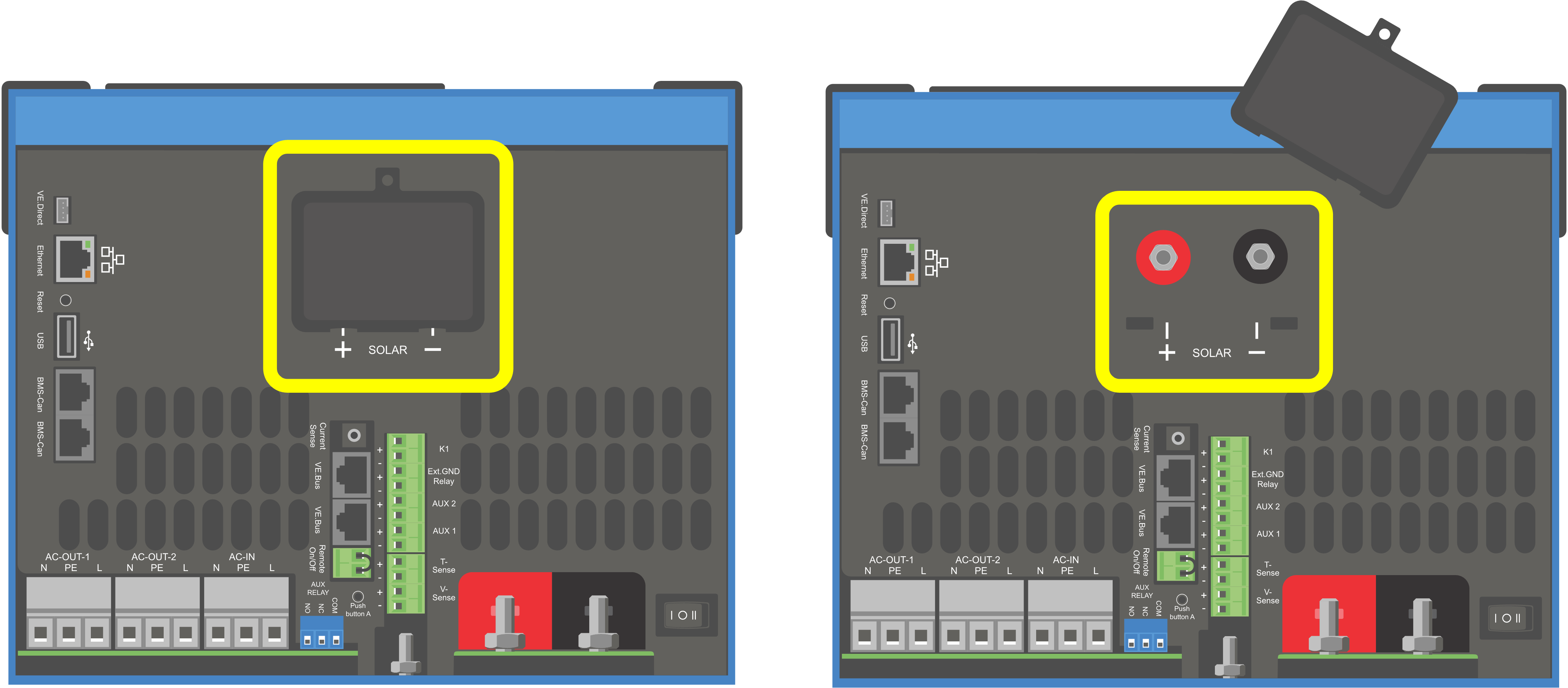

8.4. Aansluiting van de PV-reeks
Bevestig de juiste PV-polariteit
Verwijder de Solar aansluitingsafdekking
Sluit de zonnereeks aan op de M6-zonnebouten.
OPMERKING: Indien aangesloten met omgekeerde polariteit zal de PV-spanning dalen, de regelaar zal opwarmen maar zal de accu niet laden.

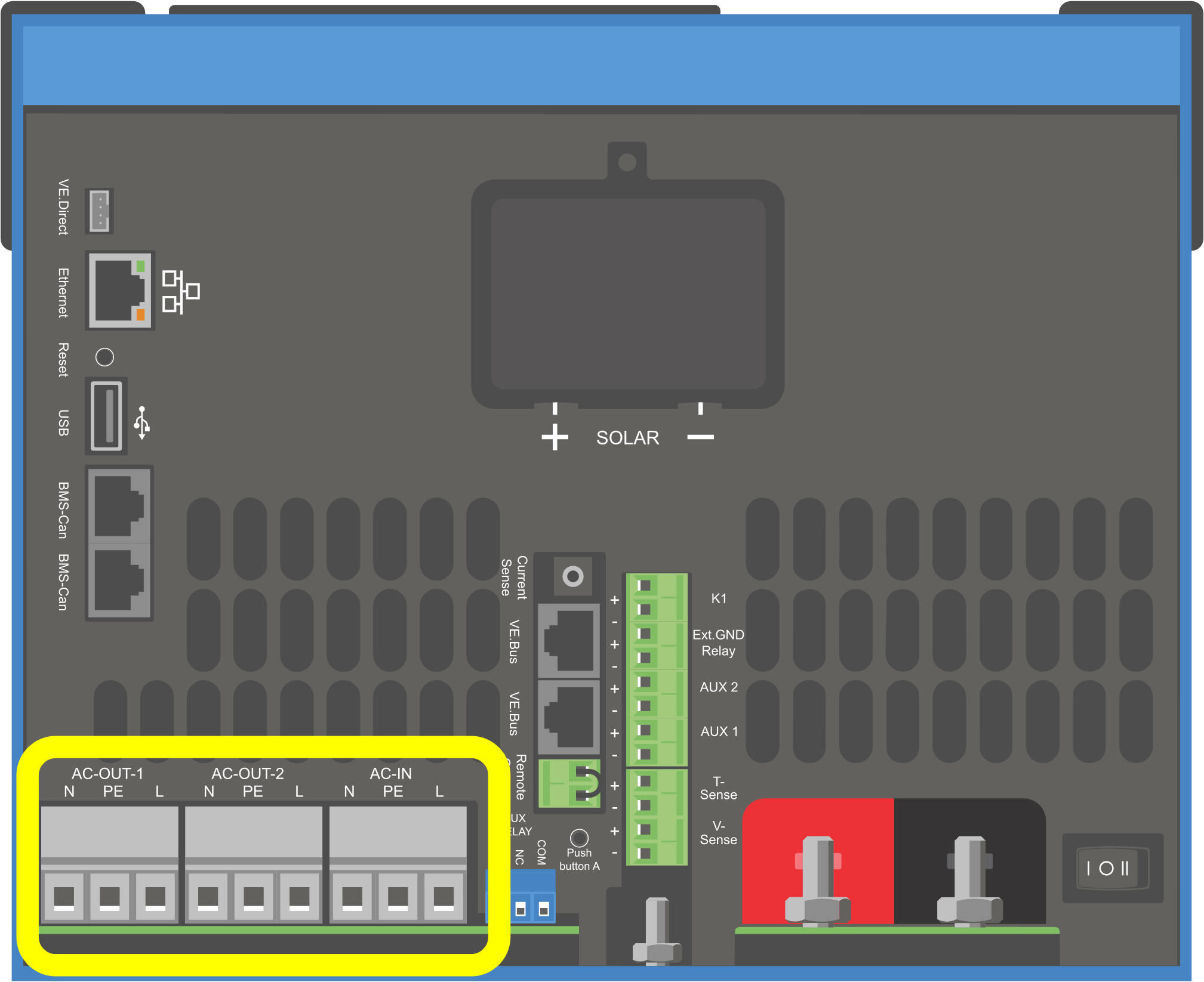

8.5. Verbinding van de AC-bekabeling
Waarschuwing
Dit product is een apparaat van veiligheidsklasse I, bedoeld voor een TN-systeem (geleverd met een aardingsklem voor veiligheidsdoeleinden).Diens AC-ingangs- en/of uitgangsklemmen moeten om veiligheidsredenen voorzien zijn van een ononderbreekbaar aardingspunt.
Bij hoge lekstroom moet het extra aardingspunt worden gebruikt met een draad van minimaal 10 mm2. Raadpleeg bijlage A
Dit product is voorzien van een aardrelais (relais H, raadpleeg Bijlage B) dat automatisch de Nuluitgang met het chassis verbindt als er geen externe AC-voeding beschikbaar is. Als er een externe AC-voeding aanwezig is, gaat het aardrelais H open voordat het ingangsveiligheidsrelais sluit. Dit zorgt voor de juiste werking van een aardlekstroomonderbreker die is aangesloten op de uitgang. Daar de eenheid van de DC geïsoleerd is en daarom een DC lekstroom niet mogelijk is, is elke RCD bruikbaar.
Bij een mobiele installatie (bijvoorbeeld met een walstroomcontactstop) zal het onderbreken van de walstroomverbinding tegelijkertijd de aardingsverbinding verbreken. In dat geval moet de behuizing worden aangesloten op het chassis (van het voertuig) of op de romp of aardingsplaat (van de boot). In het geval van een boot wordt directe verbinding met de wal niet aanbevolen vanwege mogelijke galvanische corrosie. De oplossing hiervoor is het gebruik van een scheidingstransformator.
De aansluitblokken zijn te vinden op de printplaat, zie Bijlage A.
Verwissel de nul en fase niet bij het aansluiten op de AC.
Ac-in De AC-ingangskabel kan worden aangesloten op het aansluitblok “AC–in”. Van links naar rechts: “N” (neutraal), “PE” (aarde) en “L” (fase) De AC-ingang moet beschermd worden door een zekering of magnetische stroomonderbreker met een vermogen van 32 A of minder en kabeldoorsnede moet dienovereenkomstig aangepast worden. Als de ingangswisselstroomtoevoer een lagere waarde heeft, moet de zekering of magnetische stroomonderbreker dienovereenkomstig worden verlaagd. De doorsnede van de aardconnector moet minstens dezelfde grootte hebben als de AC-leiders.
AC-out-1 De AC-uitgangskabel kan direct op het aansluitblok “AC-out” worden aangesloten. Van links naar rechts: “N” (neutraal), “PE” (aarde) en “L” (fase) Met de PowerAssist-functie kan de Multi zijn nominale vermogen (bijv. 3000/230 = 13 A) aan de uitgang toevoegen tijdens momenten van piekvermogen. Samen met een maximale invoerstroom van 32 A betekent dit dat de uitvoer tot 32 + 13 = 45 A kan leveren. Een aardlekstroomstroomonderbreker en een zekering of stroomonderbreker die geschikt is om de verwachte belasting te ondersteunen, moeten in serie met de uitgang worden meegeleverd en de doorsnede van de kabel moet dienovereenkomstig worden aangepast.
AC-out-2 Er is een tweede uitgang beschikbaar die de verbinding verbreekt met zn belasting in het geval van accu-werking. Op deze aansluitingen is apparatuur aangesloten die alleen kan werken als er wisselspanning beschikbaar is op de AC-in-1, bijvoorbeeld een elektrische boiler of een airco. De belasting op de AC-out-2 wordt onmiddellijk losgekoppeld als de omvormer/lader overschakelt op de accu. Nadat wisselstroom beschikbaar is op de AC-in-1, wordt de belasting op AC-out-2 met een vertraging van ongeveer 2 minuten opnieuw aangesloten. Dit om een stroomaggregaat te stabiliseren.
