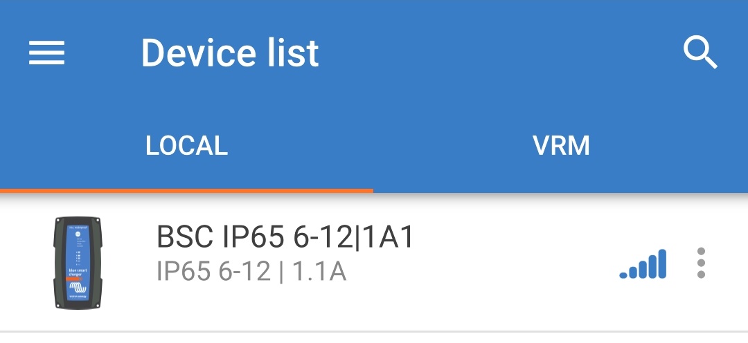

Öppna appen VictronConnect och titta efter Blue Smart IP65 Charger på den lokala enhetslistan under ”Andra enheter”.
Om Blue Smart IP65 Charger inte kommer upp automatiskt ska du säkerställa att mobiltelefonen eller surfplattan är Bluetooth-anpassad och är inom räckhåll. Du kan sen manuellt skanna efter enheter genom att välja ”Scan”-knappen (rund orange knapp med en cirkelformad pil) i det nedre högra hörnet.
Välj Blue Smart IP65 Charger från den lokala enhetslistan under ”Andra enheter”.

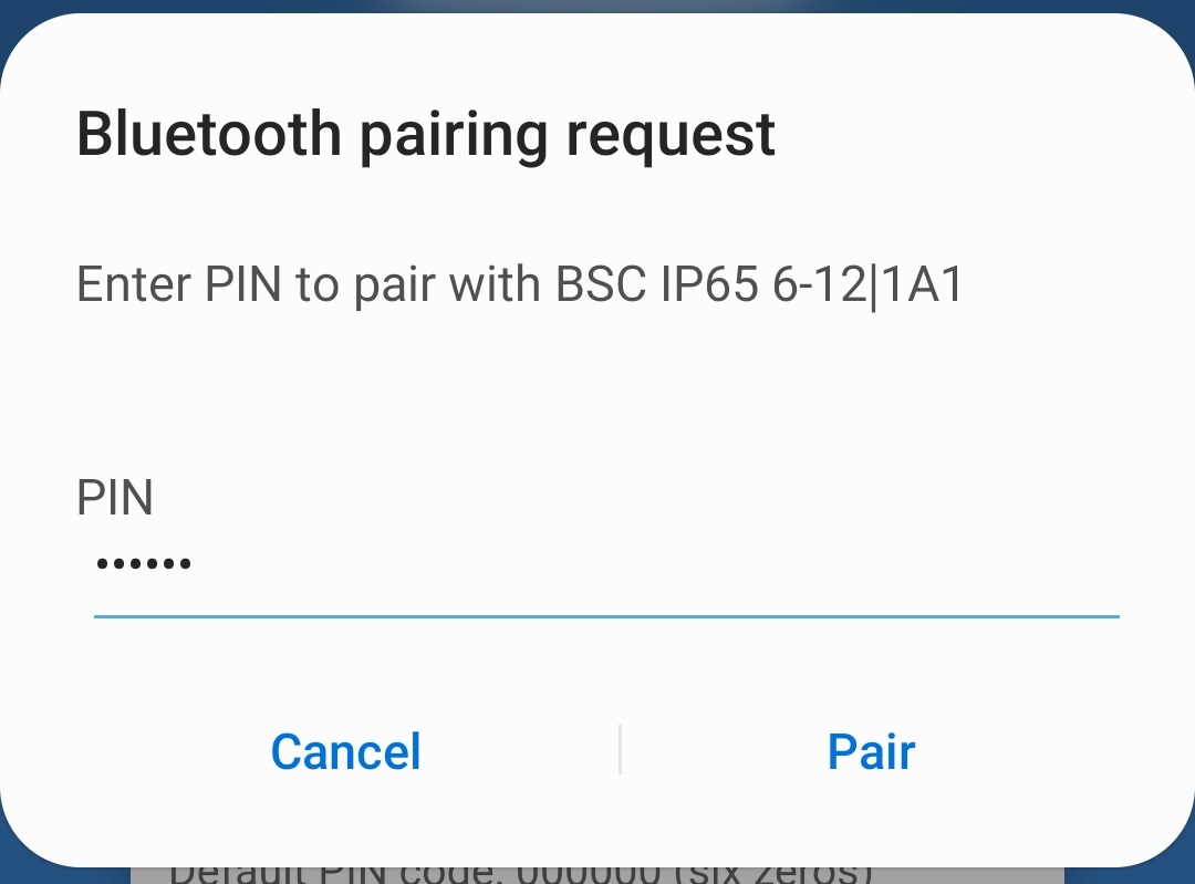

VictronConnect kommer att försöka upprätta en Bluetooth-anslutning med Blue Smart IP65 Charger och visa anslutningsförloppet i dialogrutan ”Ansluter”.
Vid försöket att upprätta en Bluetooth-anslutning med en ny/inte parkopplad enhet visas dialogrutan med begäran om att parkoppla via Bluetooth efter en kort fördröjning. Ange standardpinkoden som du hittar på en etikett på back på laddaren (eller försök med 000000 om det inte finns någon etikett med en standardkod) och välj sedan Parkoppla.

5.3. Bluetooth

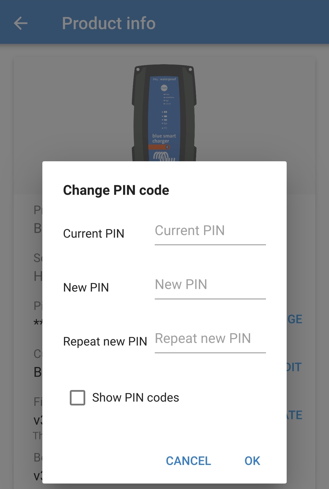

5.3.1. Ändra pinkod
För att förhindra oönskade Bluetooth-anslutningar är det högst rekommenderbart att ändra den fabriksinställda pinkoden till en unik pinkod som ger en högre nivå av säkerhet.
Pinkoden för Bluetooth kan ändras genom att använda en Bluetooth-anpassad enhet (mobiltelefon eller surfplatta) med appen VictronConnect.
För att ändra pinkoden för Bluetooth:
Anslut Blue Smart IP65 Charger :s AC-strömkabel till ett eluttag. Efter en kort fördröjning kommer LED-lampan på 12 V (grön) och LED-lampan på 6 V (gul) att börja blinka långsamt (standby-läge) tills laddaren automatiskt fastställer batteriets spänning eller tills batteriets spänning ställs in manuellt.
Använd en Bluetooth-anpassad enhet (mobiltelefon eller surfplatta), öppna appen VictronConnect och hitta Blue Smart IP65 Charger i den lokala enhetslistan och anslut sen till enheten (standardpinkoden finns på etiketten på back på laddaren, eller försök med 000000 om etiketten saknas).

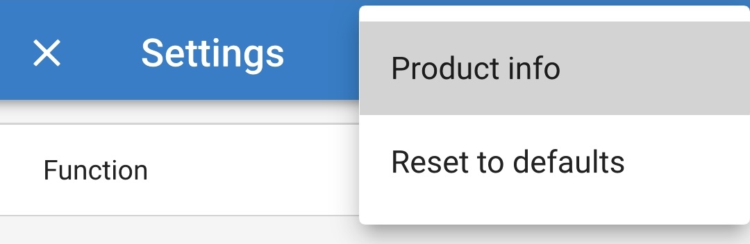

Välj symbolen Inställning (kugghjul i det övre högra hörnet) för att nå ”Inställningssidan”.
Välj symbolen för enhetsalternativ (tre lodräta prickar i det övre högra hörnet för att få åtkomst till rullgardinsmenyn för enhetsalternativ.
Välj Produktinfo från rullgardinsmenyn för att komma till produktinfo-sidan.
Välj CHANGE i pinkodsfältet för att öppna fönstret Ändra pinkod.
Ange den nuvarande pinkoden och den nya pinkoden (två gånger) och välj sedan OK. Undvik att använda en uppenbar pinkod som är enkel för andra att gissa som t.ex. 123456.
Efter en kort fördröjning visas en dialogruta med en bekräftelse att Bluetooth-pinkoden har ändrats.
Bluetooth-pinkoden har nu ändrats till den nya pinkoden.

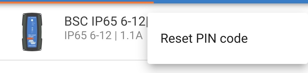

5.3.2. Återställa pinkod
Om du glömmer/tappar bort pinkoden eller om den inte fungerar kan du återställa den till 00000 (inte fabrikskoden som anges på etiketten) genom att använda en Bluetooth-anpassad enhet (som en mobiltelefon eller surfplatta) med appen VictronConnect.
För att återställa pinkoden för Bluetooth:
Hitta PUK-koden på en etikett på av back av laddaren och spara den till senare användning.
Om du använder en en Bluetooth-anpassad enhet (mobiltelefon eller surfplatta), öppna appen VictronConnect, hitta Blue Smart IP65 Charger i den lokala enhetslistan.
Välj symbolen för enhetsalternativ (tre lodräta prickar i det övre högra hörnet) för att få åtkomst till rullgardinsmenyn.
Välj Återställa pinkod från rullgardingsmenyn för att öppna dialogrutan för att återställa pinkod.
Ange PUK-koden (som du sparat tidigare) och välj OK.
En dialogruta med texten ”Upptagen” visas under tiden som Bluetooth-pinkoden återställs.
Efter en kort fördröjning visas en dialogruta med en bekräftelse att Bluetooth-pinkoden har återställts. Välj OK för att lämna och gå in i den lokala enhetslistan i VictronConnect.
Bluetooth-pinkoden har nu återställts till 000000.

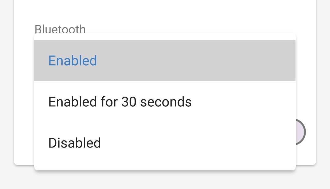

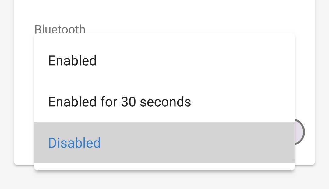

5.3.3. Inaktivera Bluetooth
Vid behov kan Bluetooth-kommunikation inaktiveras fullständigt genom att använda en Bluetooth-anpassad enhet (mobiltelefon eller surfplatta) med appen VictronConnect.
Det är oftast inte nödvändigt att inaktivera Bluetooth eftersom enheten skyddas mot icke-auktoriserad tillgång med en pinkod men i vissa situationer krävs en ännu högre säkerhetsnivå, eller i mycket specialiserade installationer där Bluetooth-radiofrekvens inte är önskvärt.
Det finns två möjliga alternativ:

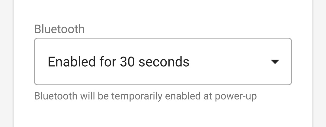

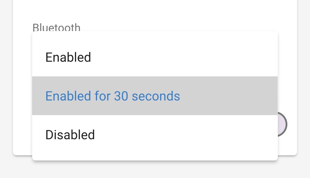

Detta alternativ möjliggöra en Bluetooth-anslutning inom de 30 första sekunderna efter en uppstart vilket gör det möjligt för en uppdatering av fast programvara att slutföras eller för Bluetooth att återaktiveras. Om ingen Bluetooth-anslutning sker under de första 30 sekunderna fortsätter Bluetooth att vara inaktivt därefter.
För att inaktivera Bluetooth:
Använd en Bluetooth-anpassad enhet (mobiltelefon eller surfplatta), öppna appen VictronConnect och hitta Blue Smart IP65 Charger i den lokala enhetslistan och anslut sen till enheten (standardpinkoden finns på etiketten på sidan av laddaren, eller försök med 000000 om etiketten saknas).

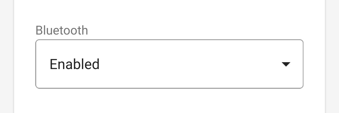

Välj pilen nedåt i Bluetooth-fältet och välj sedan Aktiv i 30 sekunder. från rullgardingsmenyn.
Läs varningsmeddelandet, markera sen rutan och välj OK för att gå vidare.
Avsluta den nuvarande Bluetooth-sessionen genom att gå ut till Enhetslistan i VictronConnect. En sista dialogruta kommer att visas när du försöker gå ur.
Läs varningsmeddelandet och välj sen OK för att bekräfta och gå vidare.

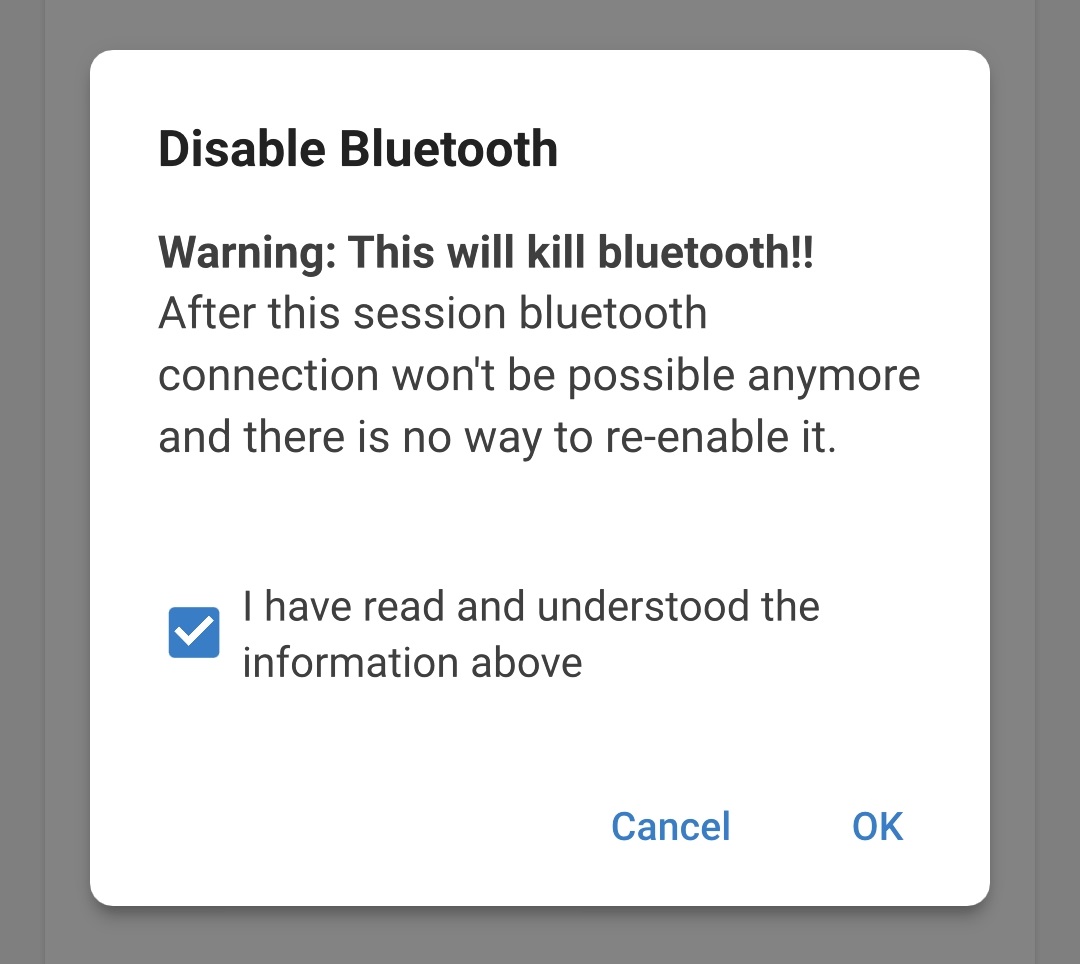

Bluetooth har nu inaktiverats förutom under 30 sekunder efter varje uppstart.
Obs!
Obs: Detta alternativ kommer att inaktivera Bluetooth permanent och bör användas med extrem försiktighet eftersom den här processen är oåterkallelig.

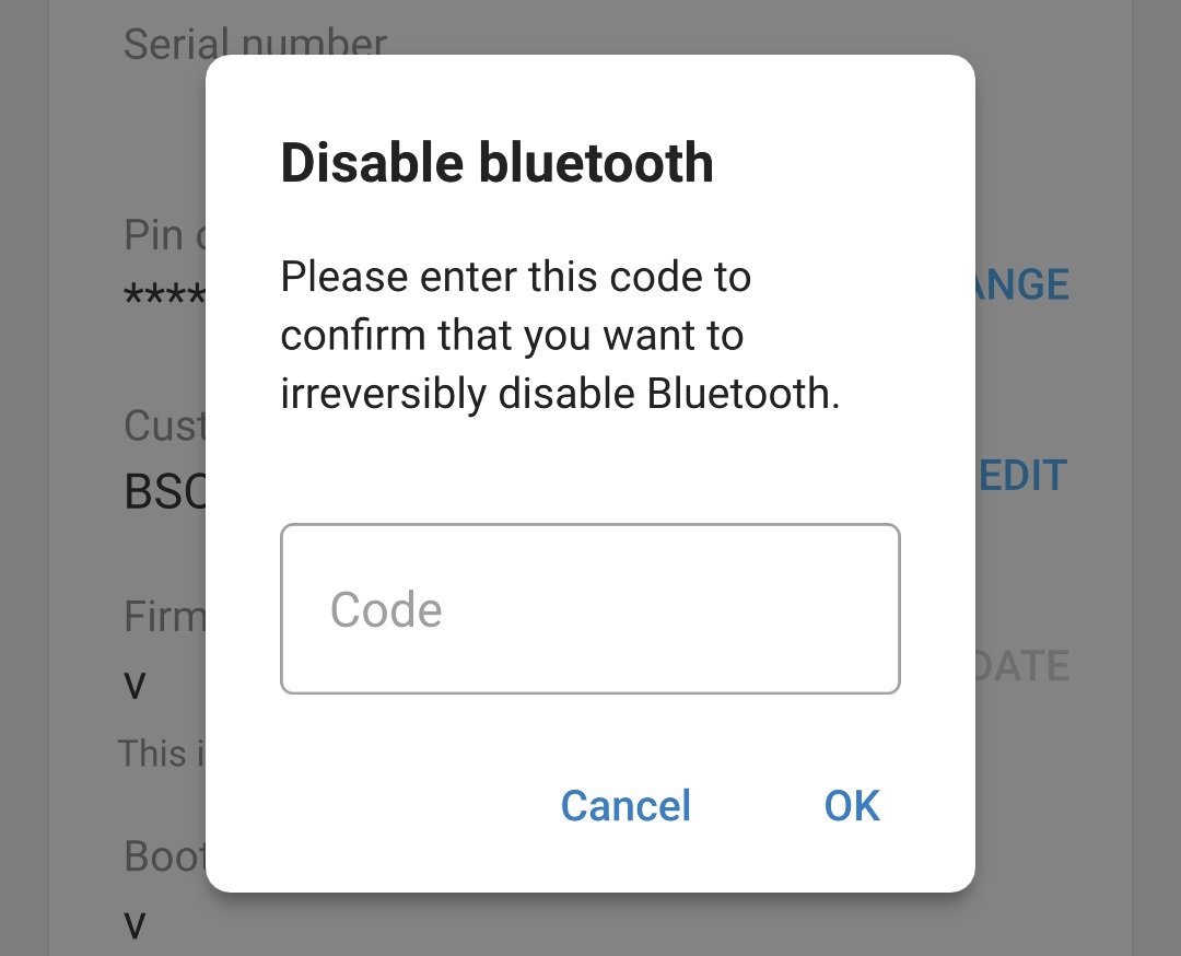

För att inaktivera Bluetooth permanent:

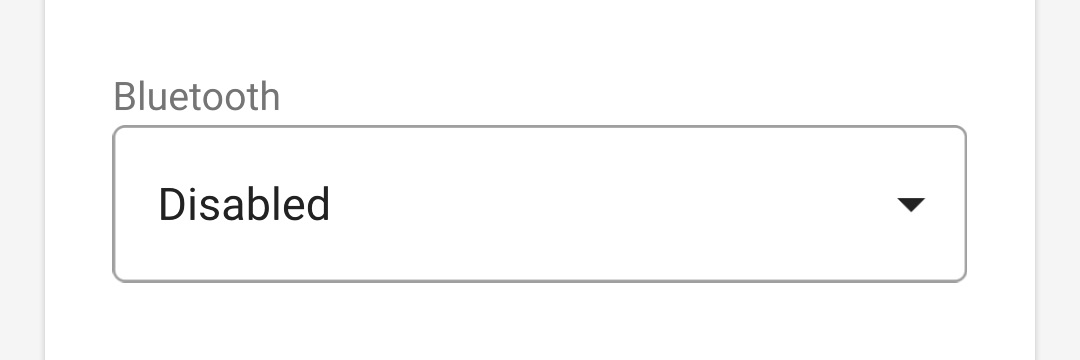

Välj pilen nedåt i Bluetooth-fältet och välj sedan Inaktiv från rullgardingsmenyn.
En fyrsiffrig kod tillhandahålls för att undvika att Bluetooth inaktiveras av misstag. Ange koden och välj sen OK om du är säker på att du vill inaktivera Bluetooth permanent.
Det är den sista chansen att avbryta. Efter att Bluetooth har inaktiverats permanent är det oåterkalleligt och det går inte att återaktivera senare.
Avsluta den nuvarande Bluetooth-sessionen genom att gå ut till Enhetslistans Local-sida i VictronConnect. En sista dialogruta kommer att visas när du försöker gå ur.
Läs varningsmeddelandet och välj sen OK för att gå vidare.
Bluetooth-funktionen är nu permanent inaktiverad.

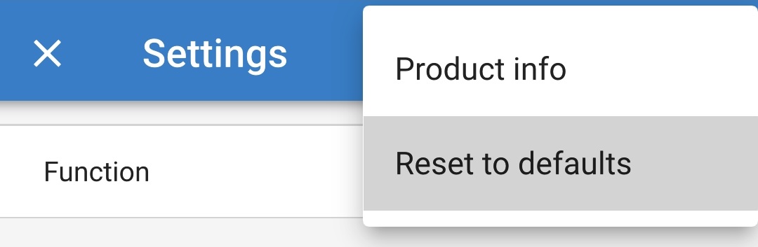

5.4. Återställning till fabriksinställningar
Vid behov kan alla inställningarna för Blue Smart IP65 Charger återställas till fabriksinställningarna genom att använda en Bluetooth-anpassad enhet (mobiltelefon eller surfplatta) med appen VictronConnect.
Observera att denna operation inte återställer några Bluetooth-inställningar såsom pinkod eller parkopplingsinformation.
För att återställa alla inställningar till fabriksinställningar:
Välj Återställa till fabriksinställningar från rullgardingsmenyn för att öppna dialogrutan för att återställa enheten.
Läs varningsmeddelandet och välj sen Ja för att gå vidare.
Alla inställningar har nu återställts till fabriksinställningar.
