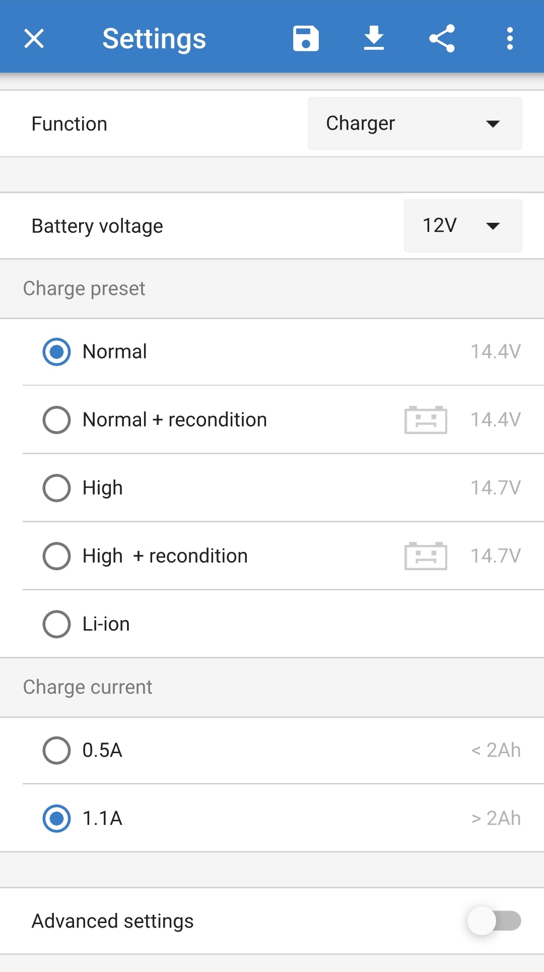

- Konfigurera laddningslägena enligt vad som krävs för batteritypen och kapaciteten: använd appen VictronConnect och kolla och välj lämplig ”Battery voltage” (batterispänning), ”Charge preset” (laddningsförinställning) och ”Maximum charge current” (maximal laddningsström) (standard eller låg) direkt från inställningssidan - se avsnitt 5.2 ”Använda VictronConnect” för mer information. - Laddaren sparar automatiskt de valda laddningsinställningarna och kommer ihåg dem vid framtida laddningscykler (även efter att enheten har kopplats från nätet). - Obs!- Obs: Standardförinställningen för laddning (”normalt läge”) och den adaptiva laddningslogiken är väl lämpade för de flesta vanliga batterityperna såsom vätskefyllda batterier, AGM- och gelbatterier. För dessa batterityper kan det hända att inställningskonfigurationen med appen VictronConnect inte är nödvändig.
