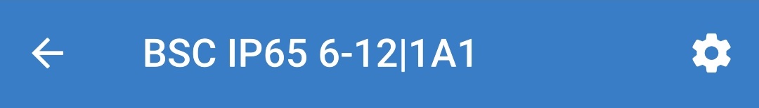

Använd en Bluetooth-anpassad enhet (mobiltelefon eller surfplatta), öppna appen VictronConnect och hitta Blue Smart IP65 Charger i den lokala enhetslistan och anslut sen till enheten (standardpinkoden finns på etiketten på back på laddaren, eller försök med 000000 om etiketten saknas).
Välj symbolen Inställning (kugghjul i det övre högra hörnet) för att nå ”Inställningssidan”.

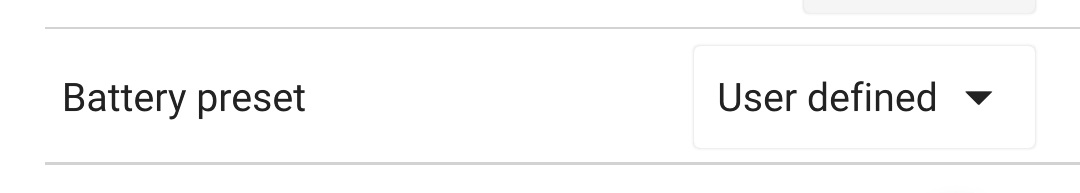

Välj Förinställt batteri i nedåtpilen för att öppna rullgardinsmenyn.
Välj Användardefinierade från rullgardinsmenyn för batteriförinställningar.
Användardefinierad konfigurering är nu aktiverad.

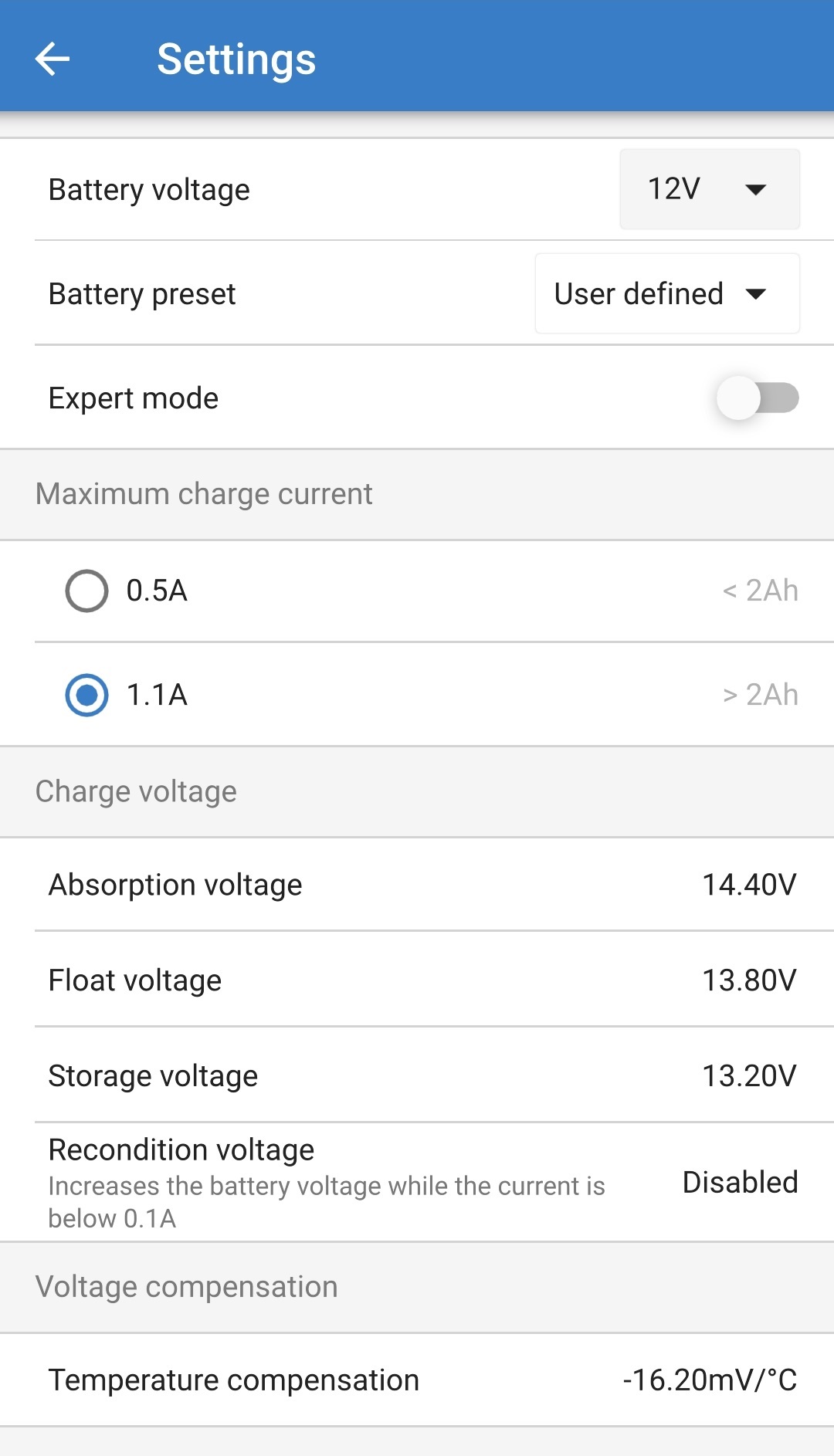

De avancerade inställningarna (med ”expertläge” inaktivt) inkluderar:
Batterispänning
Nedåtpilen för ”batterispänning” gör det möjligt att välja mellan följande alternativ:
Automatisk
Batterispänningen känns automatiskt av och ställs in före teststeget (baserat på spänningen i det anslutna batteriet). Observera att för flera föråldrade batteriet kan avkänningen av batterispänningen vara felaktig, i sådant fall måste batterispänningen ställas in manuellt.
6 V
Manuellt val för laddning av 6 V-batterier/system
12 V
Manuellt val för laddning av 12 V-batterier/system
Förinställt batteri
Nedåtpilen för ”förinställt batteri” gör det möjligt att välja mellan följande alternativ:
Inbyggd förinställning
Val av en fabriksinställd integrerad förinställning (samma som menyn för allmänna inställningar)
Användardefinierat
Konfigurering av användardefinierade laddningsinställningar och val av den senaste användardefinierade inställningen
Välj förinställning
Välj från ett brett urval av integrerade batteriladdningsförinställningar, inklusive nya användardefinierade laddningsförinställningar
Skapa förinställning
En ny laddningsförinställning kan skapas och sparas från användardefinierade inställningar
Ändra förinställningar
En existerande förinställning kan ändras och sparas
Maximal laddningsström
Den högsta laddningsströminställningen tillåter val mellan den fabriksinställda förinställningen för laddningsströmbegränsning och en betydligt reducerad sådan: Maximal eller låg ström (50 % av maximum).
Laddningsspänning
Inställningen för laddningsspänning gör det möjligt att ställa in ett enskilt spänningsbörvärde för varje laddningssteg samt att inaktivera eller aktivera vissa laddningssteg (rekonditionering och float).
Spänningsbörvärdet för följande laddningssteg kan konfigureras:
Absorption
Float
Förvaring
Rekonditionering
Spänningskompensation
Temperaturkompensation
Inställningen för temperaturkompensation gör det möjligt att konfigurera temperaturkompensationskoefficienten för laddningsspänning eller för att helt inaktivera temperaturkompensation ( såsom för litiumjonbatterier). Temperaturkompensationskoefficienten specificeras i mV/°C och tillämpas på hela batteriet/batteribanken (inte per battericell).

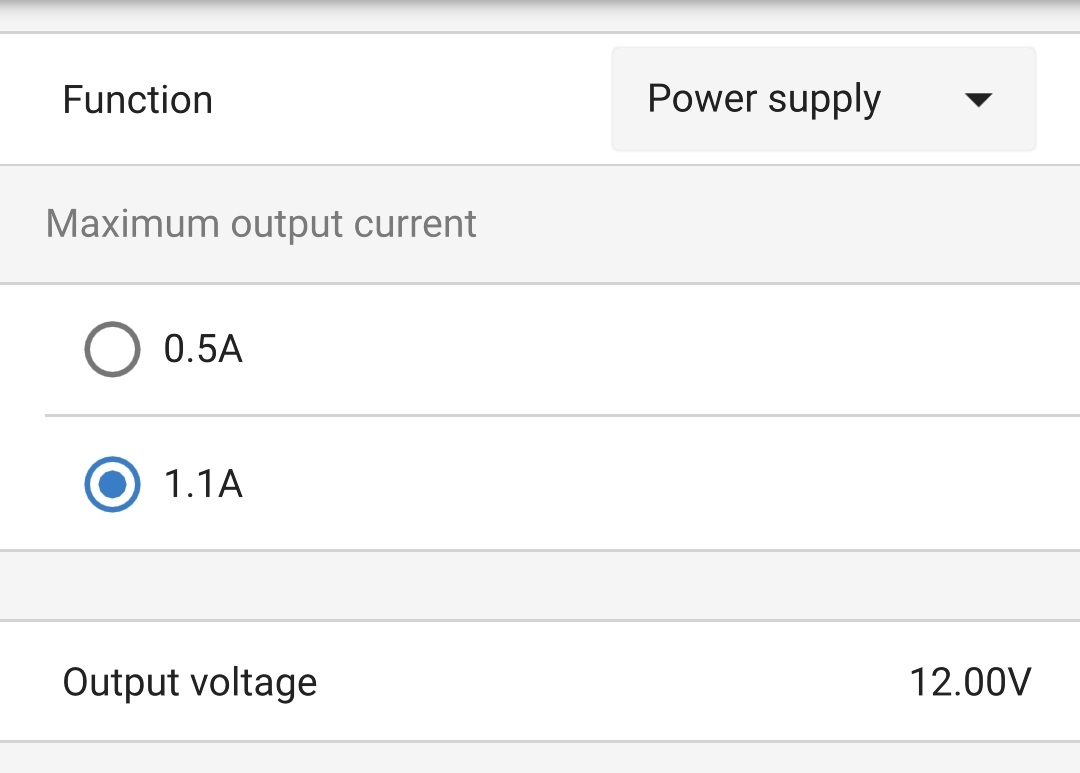

Välj Laddare i funktionsfältet för att öppna dialogrutan för Funktion..
Välj Strömförsörjning från dialogrutan Funktion och välj sen OK..
Efter en kort fördröjning kommer LED-lamporna för 12 V (grön) och 6 V (orange) att tändas för att visa att laddarens funktion har ändrats till strömförsörjningsläge.
Vid behov kan du justera den önskade utgångsspänningen och/eller aktivera/inaktivera lågströmsläge.
Strömförsörjningsläge har nu aktiverats och konfigurerats.
