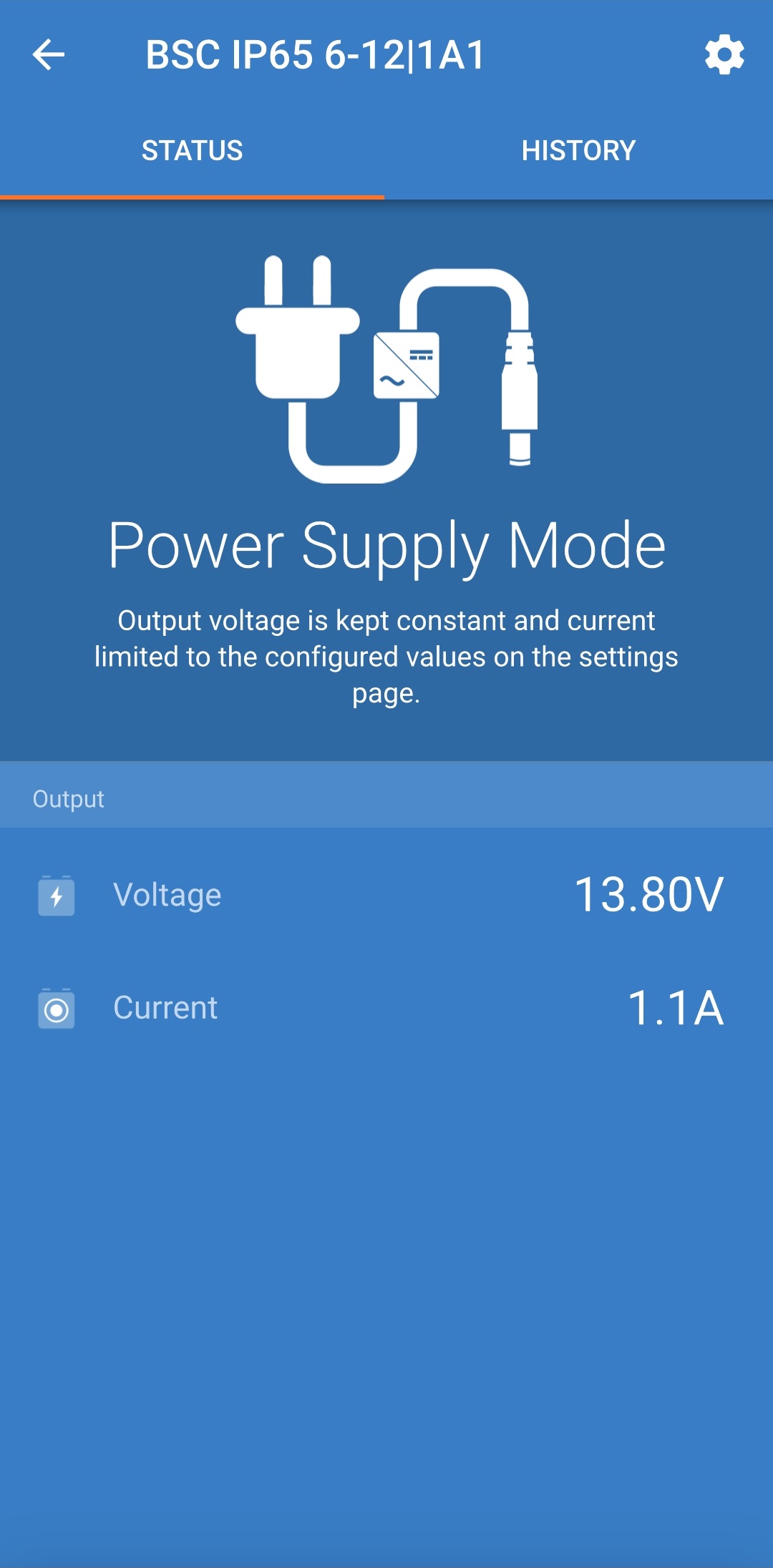

6.1. Statusskärm
Statusskärmen är den huvudsakliga översiktsskärmen och den visar funktionsläge (laddare eller strömförsörjning), det aktiva laddningssteget (i laddarläge), batterispänning och laddnings-/utgångsström.
Datan här uppdateras kontinuerligt i realtid under tiden som laddningscykeln fortskrider.
