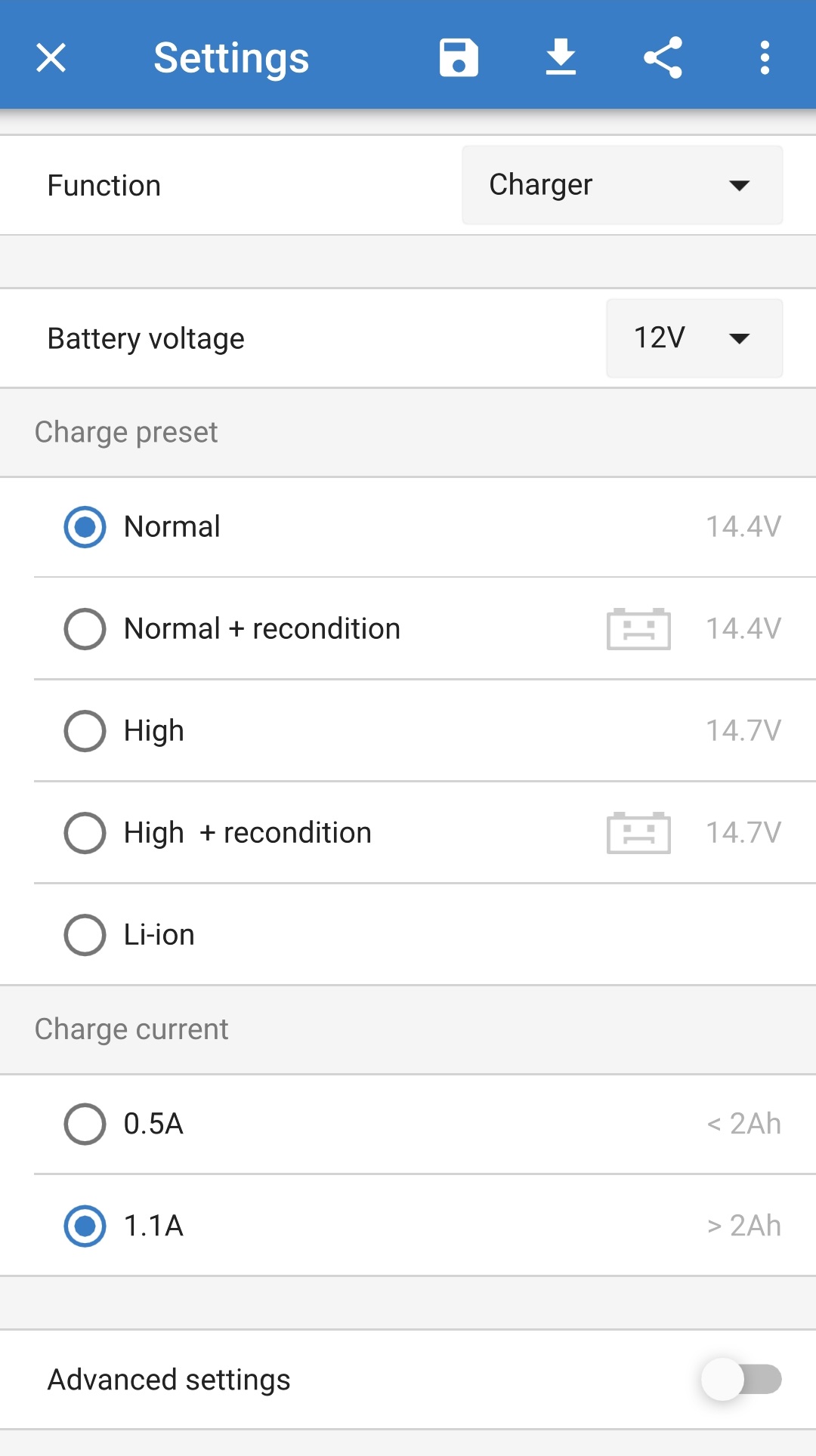

5.2. Configuration à l’aide de VictronConnect
Le mode de charge et la limite de courant de charge les plus appropriés au type et à la capacité de la batterie peuvent uniquement être sélectionnés à l’aide d’un appareil compatible Bluetooth (smartphone ou tablette) avec l’application VictronConnect.
Pour plus d’informations sur l’application VictonConnect, reportez-vous au manuel VictronConnect.
Pour configuration via Bluetooth :
Téléchargez et installez l’application VictronConnect sur l’appareil compatible Bluetooth (smartphone ou tablette).
L’application VictronConnect peut être téléchargée à partir des emplacements suivants :
Android - Google Play Store
iOS/Mac - Apple App Store
Windows et autres - Site web Victron Energy > Téléchargements > Logiciel
Activez la fonction Bluetooth sur l’appareil compatible Bluetooth (téléphone portable ou tablette) si ce n’est pas déjà fait, mais n’essayez pas de le coupler avec le Blue Smart IP65 Charger .
Branchez le câble d’alimentation CA du Blue Smart IP65 Charger sur une prise secteur ; après un court délai, les voyants 12 V (vert) et 6 V (jaune) commencent à clignoter lentement (mode veille), jusqu’à ce que le chargeur détermine automatiquement la tension de la batterie ou que la tension de la batterie soit réglée manuellement.

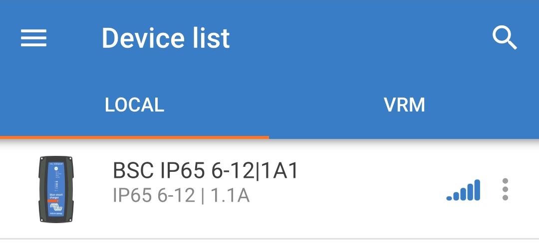

Ouvrez l’application VictronConnect et cherchez le Blue Smart IP65 Charger dans la liste des appareils de la page « Local », sous « Autres appareils ».
Si le Blue Smart IP65 Charger n’apparaît pas automatiquement, assurez-vous que la fonction Bluetooth est activée sur le smartphone ou la tablette et que cet appareil se trouve à proximité, puis effectuez une recherche manuelle des appareils en sélectionnant le bouton « Scanner » (bouton rond orange avec une flèche circulaire) dans le coin inférieur droit.
Sélectionnez le Blue Smart IP65 Charger dans la liste des appareils de la page « Local », sous « Autres appareils ».

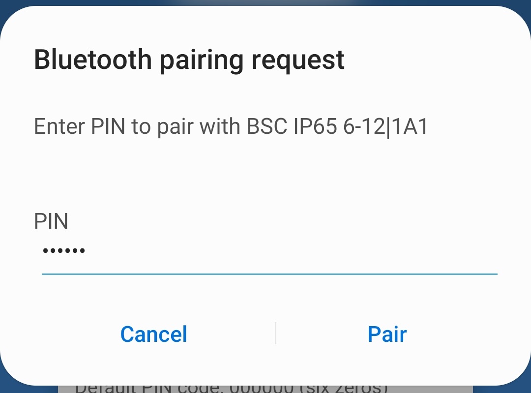

VictronConnect tentera d’établir une connexion Bluetooth avec le Blue Smart IP65 Charger et affichera la progression de la connexion dans la boîte de dialogue contextuelle « Connexion ».
Lorsque vous tentez d’établir une connexion Bluetooth avec un appareil nouveau/non couplé, la boîte de dialogue de demande de couplage Bluetooth s’affiche après un court délai ; saisissez le code PIN par défaut indiqué sur une étiquette située sur le back du chargeur (ou essayez 000000 s’il n’y a pas d’étiquette de code PIN par défaut), puis sélectionnez Coupler.
Sélectionnez l’icône Paramètres (icône d’engrenage dans le coin supérieur droit) pour accéder à la page « Paramètres ».
Sélectionnez la valeur « Tension de la batterie » appropriée (6 V ou 12 V), puis sélectionnez le mode le plus approprié parmi les préréglages de charge intégrés (Normal, Normal + Remise en état, Élevé, Élevé + Remise en état ou Li-ion) dans le menu « Préréglages de charge ».
Veillez à ce que la phase de remise en état ne soit activée qu’en cas de besoin, car une utilisation inutile ou excessive réduirait la durée de vie de la batterie.
Si le courant de charge nominal maximal est excessif, activez le mode courant faible (courant de charge limité à 50 % du courant de charge nominal maximal). Pour activer (ou désactiver) le mode courant faible, sélectionnez l’option requise dans le menu « Courant de charge ».
Bouton de verrouillage du mode – Lorsque cette fonction est activée, le bouton de mode est verrouillé et ne permet plus de modifier la configuration du chargeur. Cependant, les fonctions suivantes restent actives :
Redémarrer le cycle de charge en phase Bulk
Réinitialiser le Bluetooth
Lorsque le mode est verrouillé, appuyer ou maintenir le bouton enfoncé fera clignoter tous les voyants pour indiquer que le verrouillage est actif.

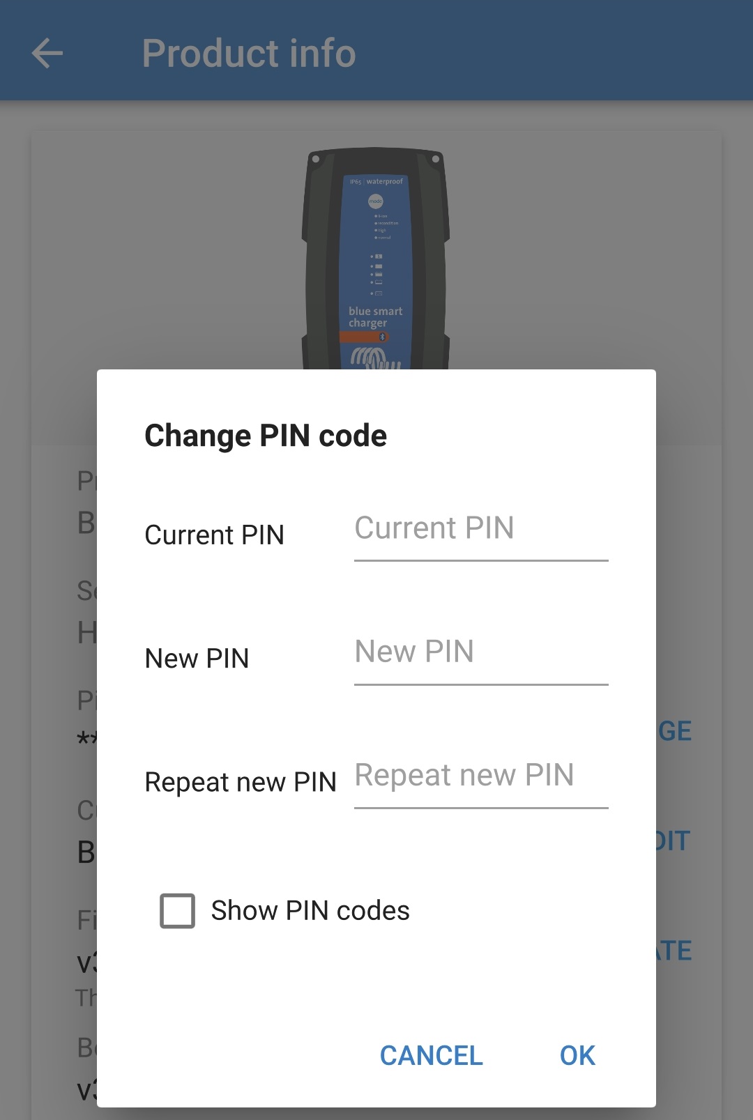

5.3.1. Modification du code PIN.
Pour éviter toute connexion Bluetooth non autorisée, il est fortement recommandé de remplacer le code PIN par défaut par un code PIN unique offrant un niveau de sécurité plus élevé.
Le code PIN Bluetooth peut être modifié à l’aide d’un appareil compatible Bluetooth (smartphone ou tablette) avec l’application VictronConnect.
Pour modifier le code PIN Bluetooth :
Ouvrez l’application VictronConnect sur un appareil compatible Bluetooth (smartphone ou tablette). Repérez le Blue Smart IP65 Charger dans la liste des appareils sur la page Local, puis connectez-vous à l’appareil (le code PIN par défaut est indiqué sur le back du chargeur, ou essayez 000000 s’il n’y a pas d’étiquette).

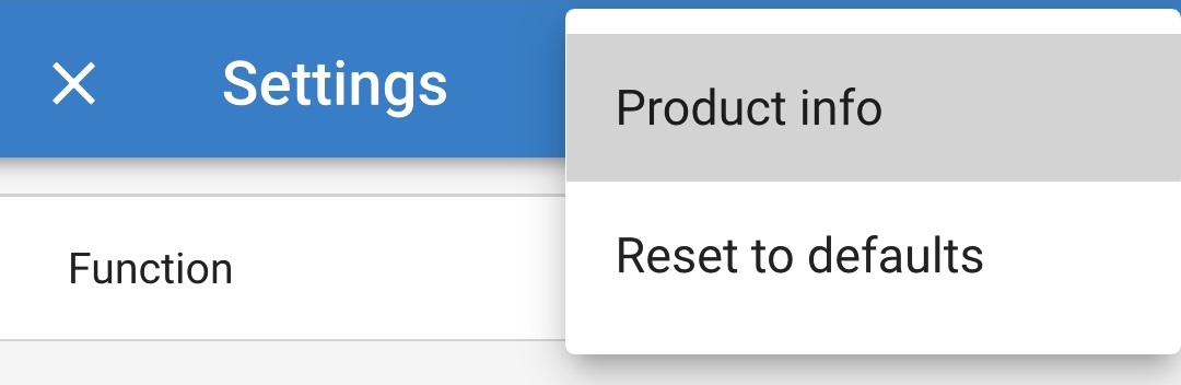

Sélectionnez l’icône des options de l’appareil (trois points verticaux dans le coin supérieur droit) pour accéder au menu déroulant « Options de l’appareil ».
Sélectionnez « Infos produit » dans le menu déroulant pour accéder à la page « Infos produit ».
Sélectionnez « CHANGE » dans le champ « Code PIN » pour ouvrir la boîte de dialogue « Modifier le code PIN ».
Saisissez le code PIN actuel et le nouveau code PIN souhaité (deux fois), puis sélectionnez « OK » ; évitez d’utiliser un code PIN facile à deviner, tel que 123456.
Après un court délai, une boîte de dialogue apparaît pour confirmer que le code PIN Bluetooth a bien été modifié.
Le code PIN Bluetooth a été remplacé par le nouveau code PIN.

À l’aide d’un appareil compatible Bluetooth (smartphone ou tablette), ouvrez l’application VictronConnect et cherchez le Blue Smart IP65 Charger dans la liste des appareils de la page « Local ».

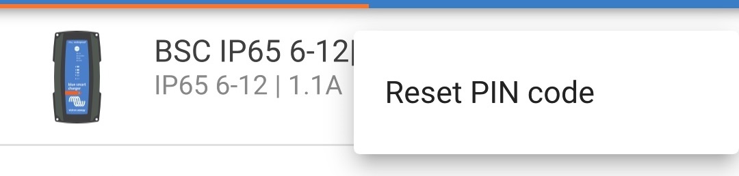

Sélectionnez l’icône Options de l’appareil (trois points verticaux sur le côté droit de la description) pour accéder au menu déroulant.
Sélectionnez Réinitialiser le code PIN dans le menu déroulant pour ouvrir la boîte de dialogue « Réinitialiser le code PIN ».
Saisissez le code PUK (noté précédemment) et sélectionnez « OK ».
Une boîte de dialogue contextuelle avec le texte « Occupé » s’affiche pendant la réinitialisation du code PIN Bluetooth.
Après un court délai, une boîte de dialogue contextuelle s’affichera pour confirmer que le code PIN Bluetooth a été réinitialisé avec succès ; sélectionnez « OK » pour revenir à la page « LOCAL » de la liste des appareils dans VictronConnect.

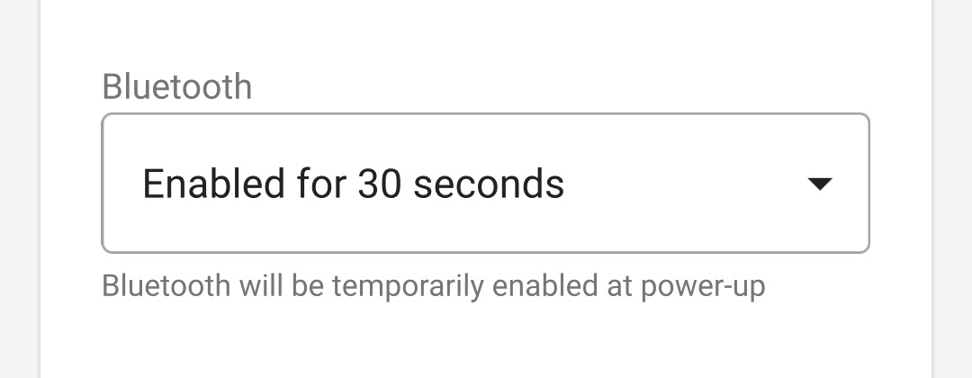

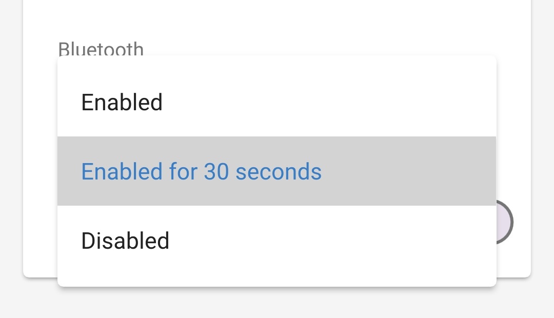

5.3.3. Désactivation de la fonction Bluetooth
Si nécessaire, la communication Bluetooth peut être totalement désactivée à l’aide d’un appareil compatible Bluetooth (smartphone ou tablette) avec l’application VictronConnect.
En général, il n’est pas nécessaire de désactiver le Bluetooth puisque l’accès non autorisé est protégé par un code PIN, mais certaines situations peuvent le justifier pour un niveau de sécurité encore plus élevé ou dans des installations hautement spécialisées où la fréquence radio du Bluetooth n’est pas souhaitable.

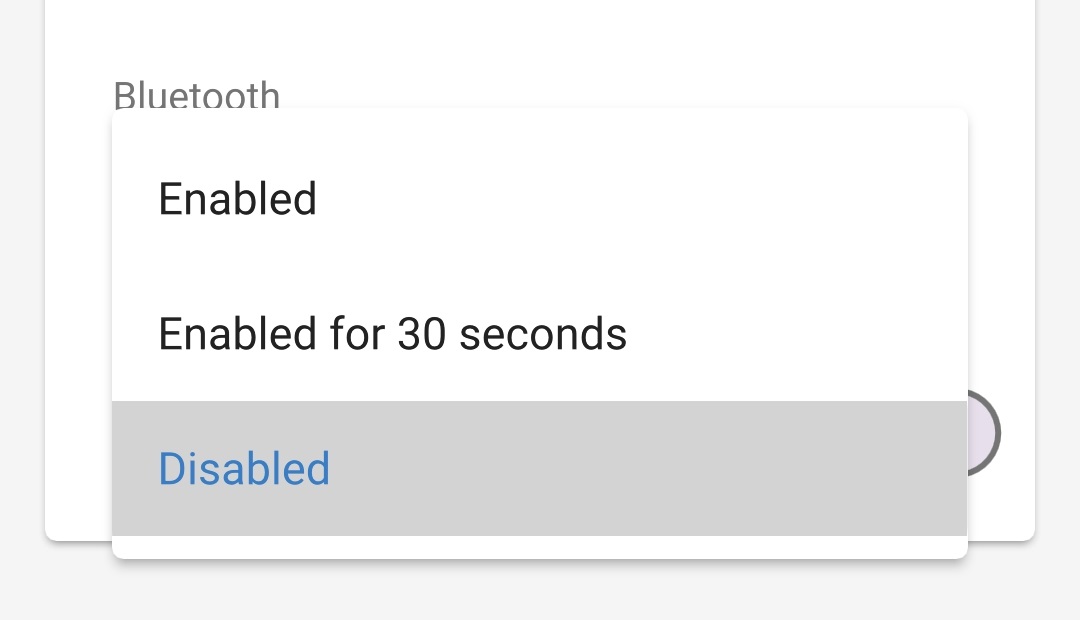

Deux options sont disponibles :
Cette option permet d'établir une connexion Bluetooth dans les 30 premières secondes après l'allumage, ce qui permet d'effectuer la mise à jour du micrologiciel ou de réactiver la fonction Bluetooth. Si aucune connexion Bluetooth n'est établie dans les 30 premières secondes, la fonction Bluetooth sera désactivée peu après.
Pour désactiver le Bluetooth :
Ouvrez l’application VictronConnect sur un appareil compatible Bluetooth (smartphone ou tablette). Repérez le Blue Smart IP65 Charger dans la liste des appareils sur la page Local, puis connectez-vous à l’appareil (le code PIN par défaut est indiqué sur le côté du chargeur, ou essayez 000000 s’il n’y a pas d’étiquette).

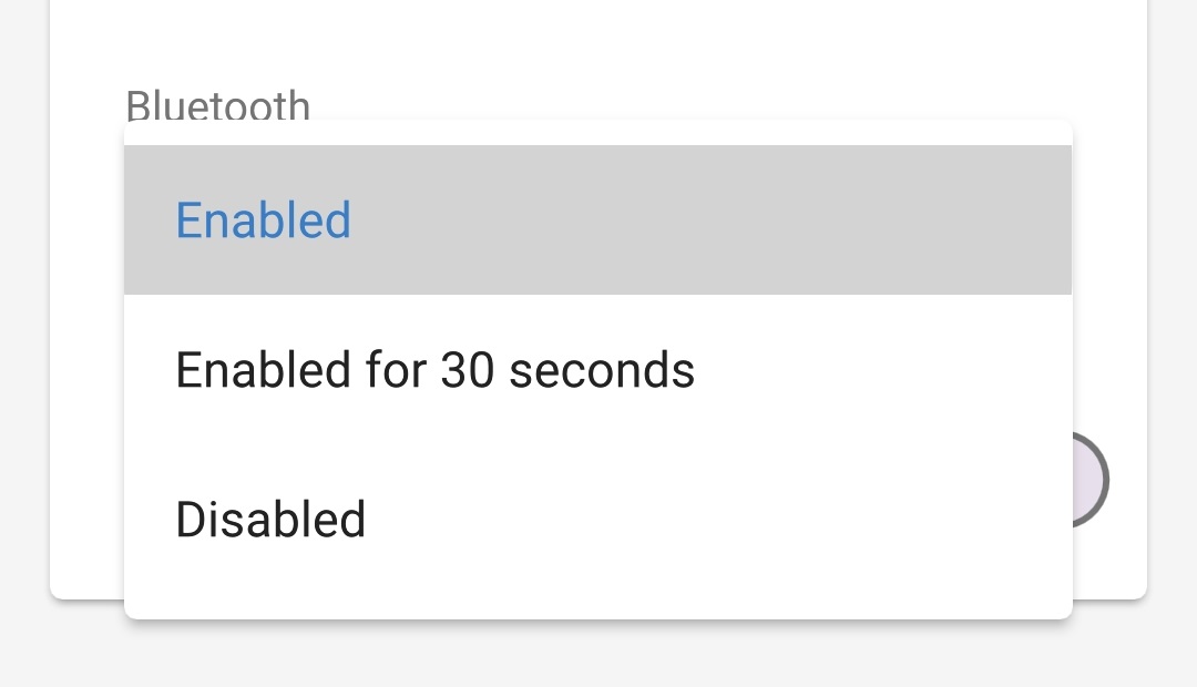

Sélectionnez la flèche déroulante dans le champ Bluetooth, puis sélectionnez « Activé pendant 30 secondes » dans le menu déroulant.
Lisez le message d’avertissement, puis cochez la case et sélectionnez « OK » pour continuer.
Terminez la session Bluetooth en cours en revenant à la liste des appareils dans VictronConnect ; une dernière boîte de dialogue apparaîtra lors de la tentative de sortie.
Lisez le message d’avertissement, puis sélectionnez « OK » pour accepter et continuer.
Le Bluetooth sera alors désactivé, sauf pendant 30 secondes après chaque mise sous tension.

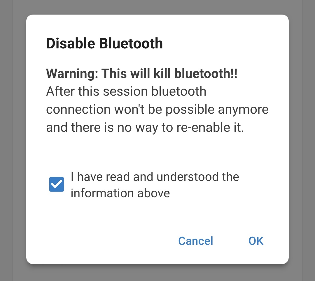

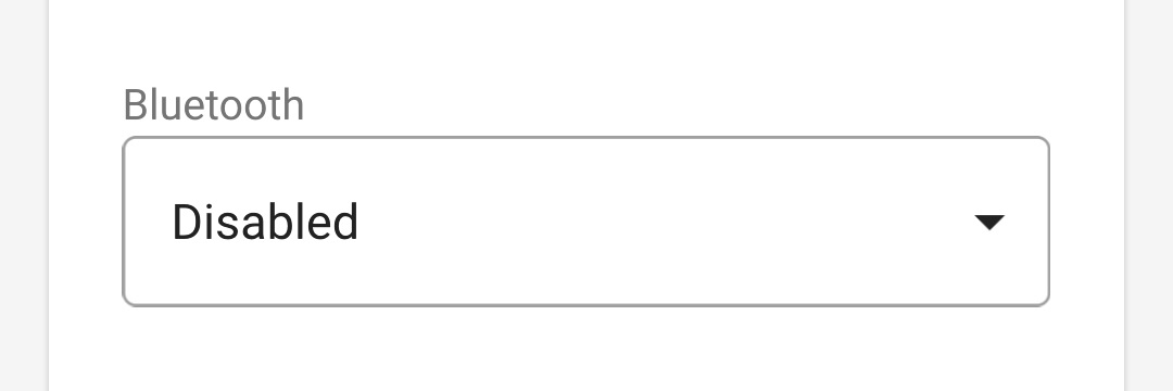

Pour désactiver la fonction Bluetooth de manière permanente :

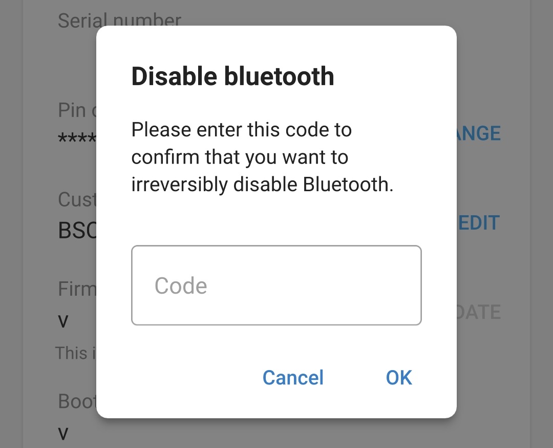

Sélectionnez la flèche déroulante dans le champ Bluetooth, puis sélectionnez « Désactivé » dans le menu déroulant.
Un code à quatre chiffres est fourni pour éviter que le Bluetooth soit désactivé définitivement par accident. Si vous êtes sûr de vouloir désactiver définitivement le Bluetooth, saisissez le code puis sélectionnez « OK ».
C’est la dernière occasion d’abandonner l’opération : une fois le Bluetooth définitivement désactivé, l’action sera irréversible et vous ne pourrez plus jamais réactiver le Bluetooth.
Terminez la session Bluetooth en cours en revenant à la page « Local » de la liste des appareils dans VictronConnect ; une dernière boîte de dialogue apparaîtra lors de la tentative de sortie.
Lisez le message d’avertissement, puis sélectionnez « OK » pour continuer.
Le fonctionnement du Bluetooth a été définitivement désactivé.

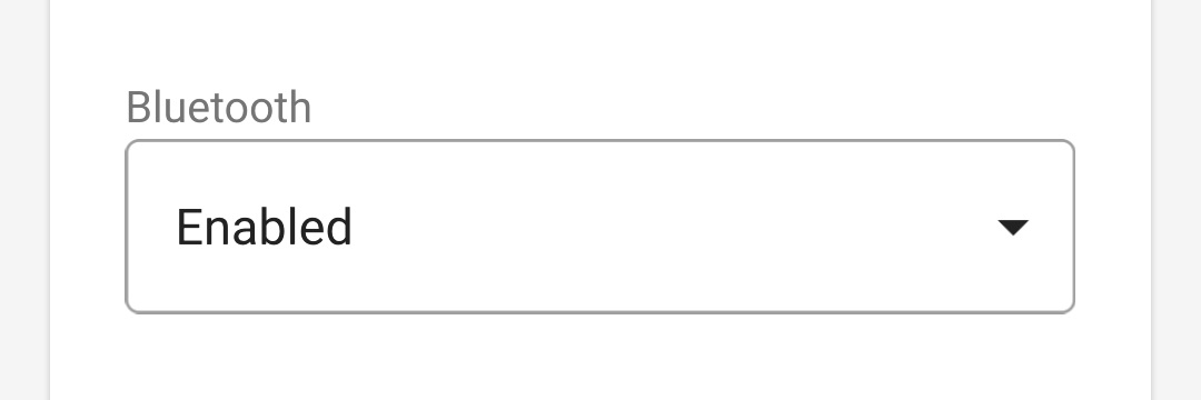

Pour réactiver le Bluetooth :
En utilisant un appareil compatible Bluetooth (smartphone ou tablette), ouvrez l’application VictronConnect et cherchez le Blue Smart IP65 Charger dans la liste des appareils de la page « Local », puis connectez-vous à l’appareil dans les 30 premières secondes suivant la mise sous tension lorsque le Bluetooth est temporairement activé (le code PIN par défaut est indiqué sur une étiquette située sur le côté du chargeur, ou essayez 000000 s’il n’y a pas d’étiquette).
Sélectionnez la flèche déroulante dans le champ Bluetooth, puis sélectionnez « Activé » dans le menu déroulant.
Le fonctionnement du Bluetooth a été réactivé.

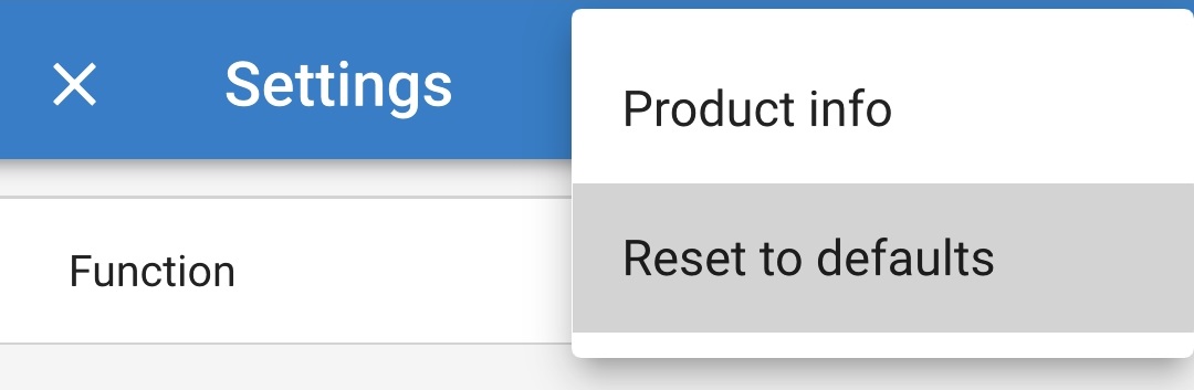

5.4. Réinitialiser aux paramètres par défaut
Si nécessaire, tous les paramètres du Blue Smart IP65 Charger peuvent être réinitialisés/rétablis aux valeurs d’usine par défaut à l’aide d’un appareil compatible Bluetooth (smartphone ou tablette) doté de l’application VictronConnect.
Notez que cette opération ne réinitialisera pas les paramètres liés au Bluetooth, comme le code PIN ou les données de couplage.
Pour rétablir tous les paramètres d’usine par défaut :
Sélectionnez « Réinitialiser aux paramètres par défaut » dans le menu déroulant pour ouvrir la boîte de dialogue « Restaurer l’appareil ».
Lisez le message d’avertissement, puis sélectionnez « Oui » pour continuer.
Tous les paramètres ont été réinitialisés/rétablis aux valeurs d’usine par défaut.
