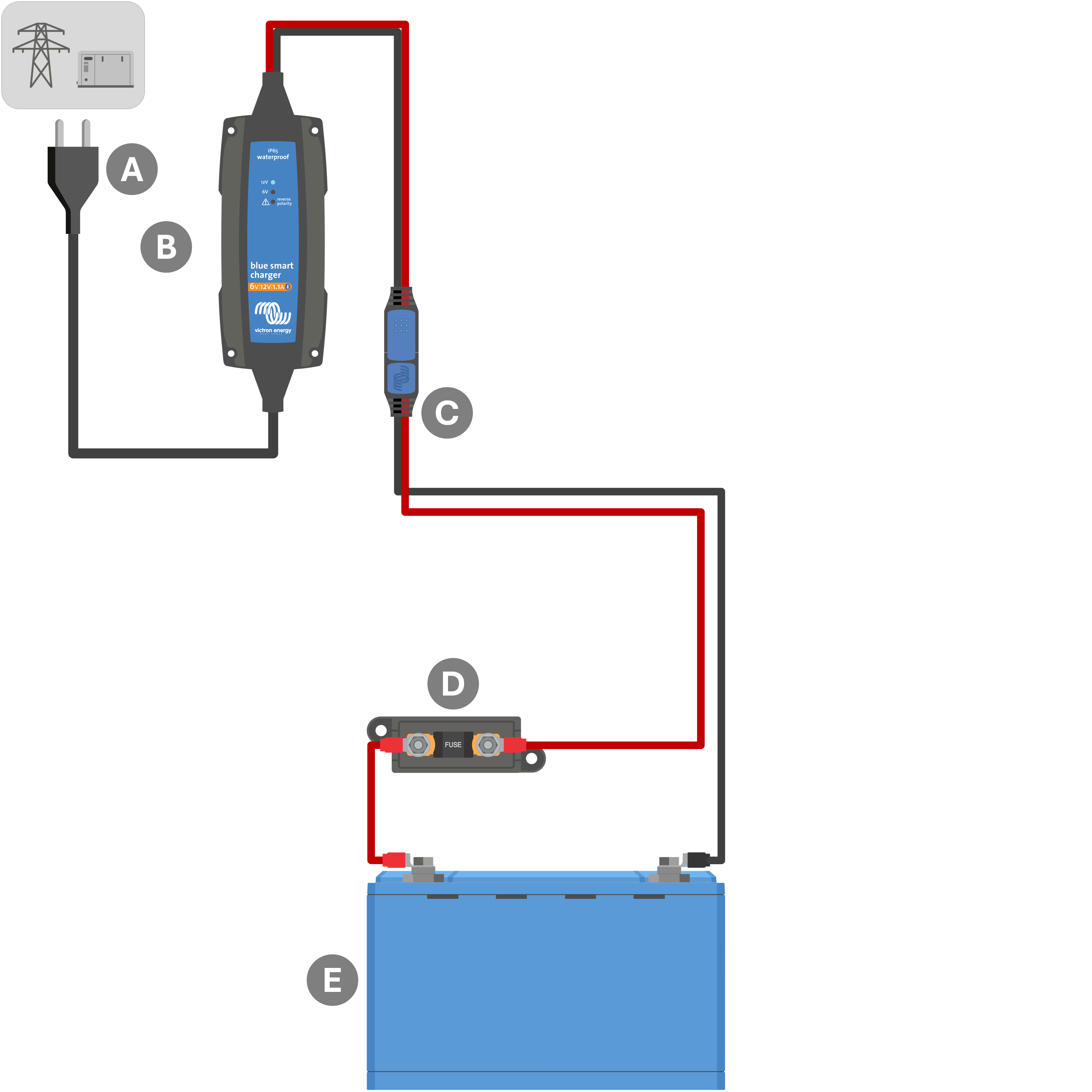

2. Manuel de démarrage rapide
Branchez les câbles CC à la batterie ou aux batteries. Assurez-vous qu'il y a une bonne connexion électrique et que les bornes ne sont pas à proximité d'objets aux alentours pouvant causer un court-circuit.
Branchez le câble d’alimentation CA à la prise secteur. Les voyants 12 V (vert) et 6 V (jaune) s’allumeront brièvement si le chargeur Blue Smart est allumé.
