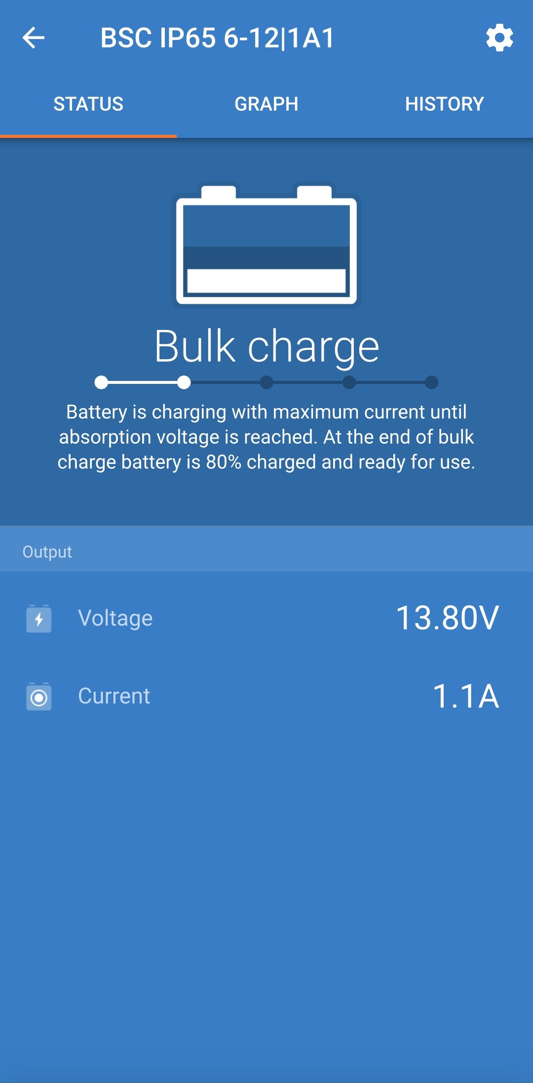

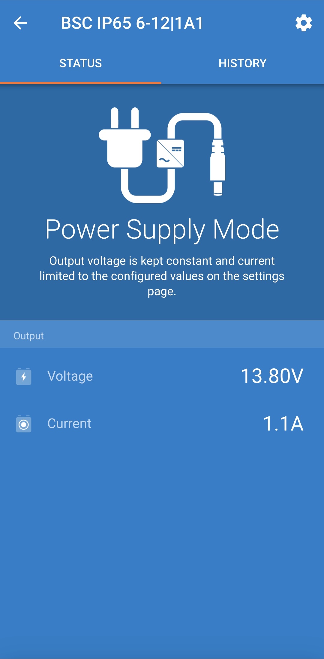

6.1. Écran État
L’écran État est l’écran de vue d’ensemble principal ; il affiche le mode de fonctionnement (chargeur ou alimentation), l’état de charge actif (en mode chargeur), la tension de la batterie et le courant de charge/sortie.
Ces données sont mises à jour en continu et en temps réel au fur et à mesure que le cycle de charge progresse.

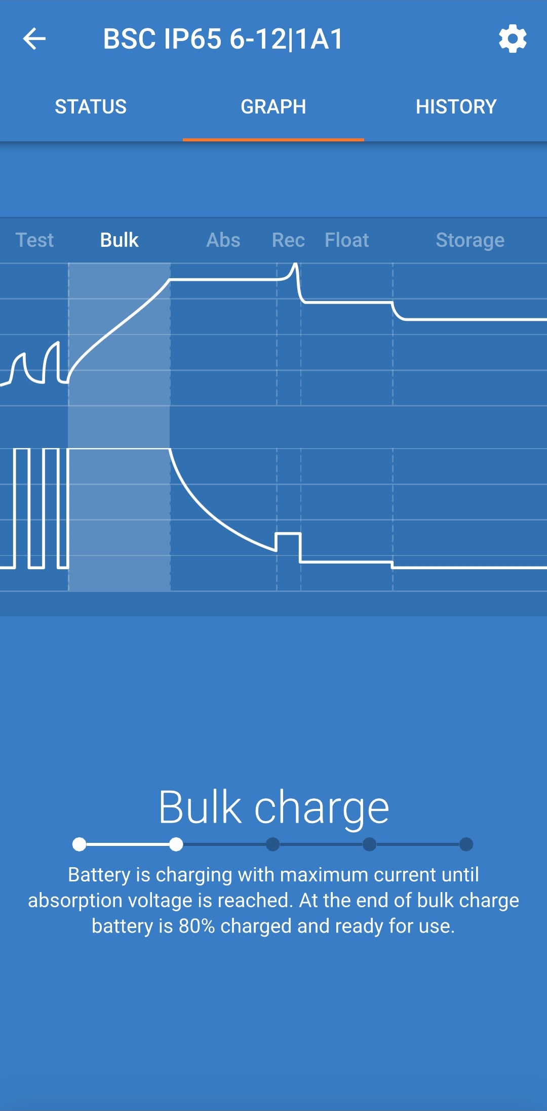

6.2. Écran Graphique
L’écran Graphique permet d’avoir une représentation graphique facile à comprendre de chaque phase de charge en ce qui concerne la tension de la batterie et le courant de charge.
La phase de charge active est également mise en évidence et notifiée en dessous avec une brève explication.

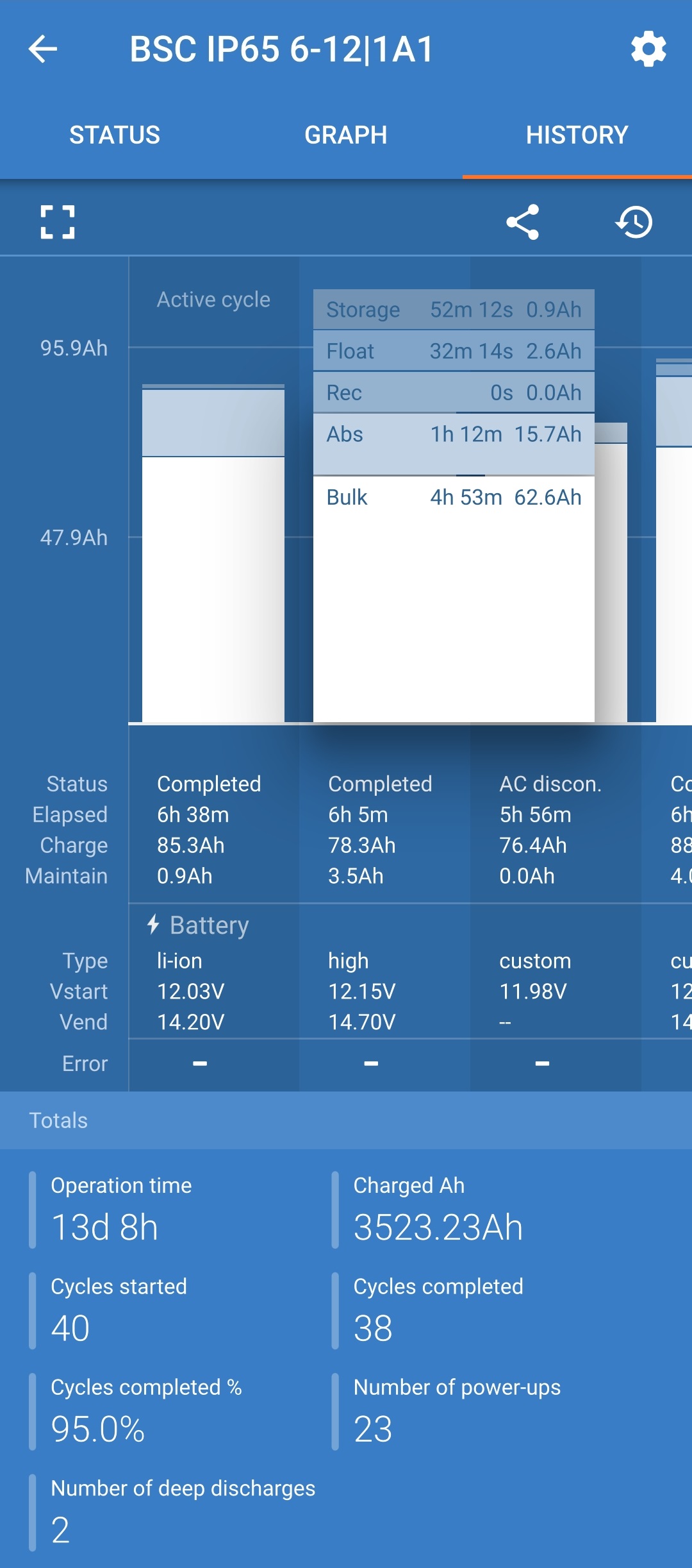

6.3. Écran Historique
L’écran Historique est une référence très puissante puisqu’il affiche les données d’utilisation historiques au cours de la durée de vie du chargeur, ainsi que les statistiques détaillées des 40 derniers cycles de charge (même si le cycle de charge n’est que partiellement terminé).
En sélectionnant la vue d’écran complète, les données sont affichées en mode paysage avec davantage de jours visibles en même temps.
Résumé du cycle
Graphique à barres extensible indiquant le temps passé dans chaque phase de charge, et la capacité de charge fournie (en Ah) durant chaque phase de charge.
État
Confirme si le cycle de charge s’est achevé avec succès ou s’il a été terminé prématurément/interrompu, en indiquant la raison/la cause.
Temps écoulé
Temps écoulé des phases de charge (Bulk et Absorption).
Charge
Capacité totale fournie durant les phases de charge (Bulk et Absorption).
Maintien
Capacité totale fournie pendant les phases de maintien de la charge (Float, Veille et Remise en état).
Type
Mode de cycle de charge utilisé ; soit un mode préréglé intégré, soit une configuration personnalisée définie par l’utilisateur.
Vstart
Tension de batterie lorsque le cycle de charge commence.
Vend
Tension de la batterie lorsque le cycle de charge est terminé (fin de la phase d’absorption).
Erreur
Affiche si une erreur quelconque est survenue durant le cycle de charge, avec le numéro d’erreur et sa description.
Durée de fonctionnement
Temps total de fonctionnement au cours de la durée de vie du chargeur.
Ah chargé
Capacité de charge totale (en Ah) fournie au cours de la durée de vie du chargeur.
Cycles démarrés
Nombre total de cycles de charge démarrés au cours de la durée de vie du chargeur.
Cycles terminés
Nombre total de cycles de charge achevés au cours de la durée de vie du chargeur.
Cycles terminés %
Pourcentage de cycles de charge achevés au cours de la durée de vie du chargeur.
Nombre de mises sous tension
Nombre de fois que le chargeur a été allumé au cours de la durée de vie du chargeur.
Nombre de décharges profondes
Nombre de fois que le chargeur a rechargé une batterie profondément déchargée au cours de sa durée de vie.
