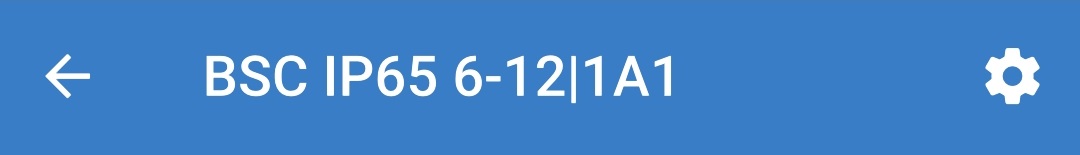

Ouvrez l’application VictronConnect sur un appareil compatible Bluetooth (smartphone ou tablette). Repérez le Blue Smart IP65 Charger dans la liste des appareils sur la page Local, puis connectez-vous à l’appareil (le code PIN par défaut est indiqué sur le back du chargeur, ou essayez 000000 s’il n’y a pas d’étiquette).
Sélectionnez l’icône Paramètres (icône d’engrenage dans le coin supérieur droit) pour accéder à la page « Paramètres ».

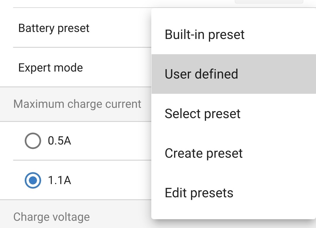

Pour configurer les paramètres avancés définis par l’utilisateur :

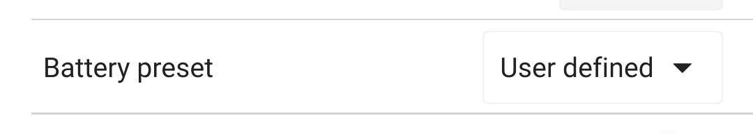

Sélectionnez la flèche déroulante « Préréglage de la batterie » pour ouvrir le menu déroulant.
Sélectionnez « Défini par l’utilisateur » dans le menu déroulant « Préréglage de la batterie ».
La configuration définie par utilisateur sera alors activée.
Configurez les paramètres avancés selon les recommandations du fabricant de la batterie.

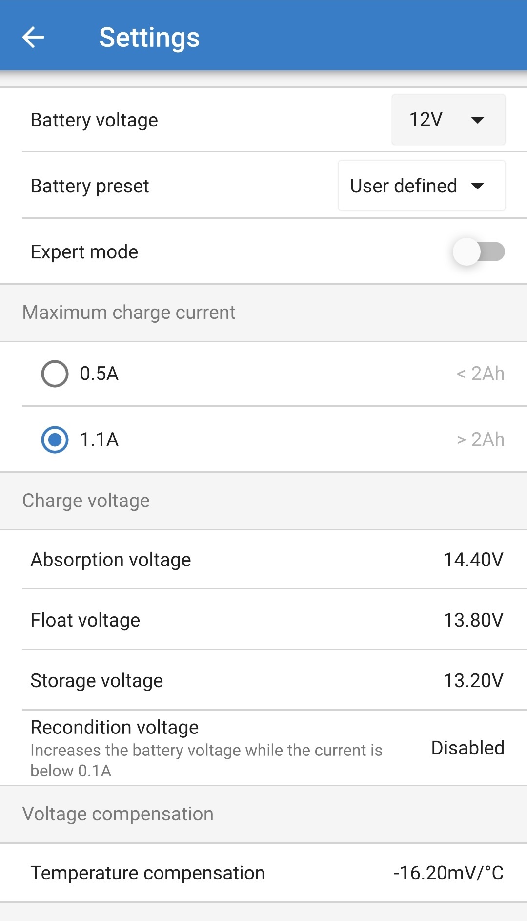

Les paramètres avancés (avec le mode expert désactivé) sont les suivants :
Tension de batterie
Le menu déroulant « Tension de la batterie » permet de choisir parmi les différentes options :
Auto
La tension de la batterie est détectée automatiquement et elle est définie avant la phase Test (en fonction de la tension de la batterie qui est branchée). Notez que pour les batteries profondément épuisées la détection automatique de la tension de la batterie peut être incorrecte : dans ce cas, la tension de la batterie doit être paramétrée manuellement.
6 V
Sélection manuelle pour charger des batteries/systèmes de 6 V.
12 V
Sélection manuelle pour charger des batteries/systèmes de 12 V.
Le menu déroulant « Préréglage de la batterie » permet de choisir parmi les différentes options :
Préréglage intégré
Sélection d’un préréglage intégré standard (comme dans le menu des paramètres généraux).
Configuration des paramètres de charge définis par l’utilisateur et sélection de la dernière configuration définie par l’utilisateur.
Sélectionner un préréglage
Sélection d’une gamme étendue de préréglages de charge de batterie intégrés, y compris des préréglages de charge définis par un nouvel utilisateur.
Créer un préréglage
Permet de créer un nouveau préréglage de charge et de l’enregistrer dans les paramètres définis par l’utilisateur.
Modifier les préréglages
Permet de modifier et d’enregistrer un préréglage existant.
Courant de charge maximal
Le paramètre de courant de charge maximal permet de choisir entre le réglage par défaut et un préréglage de limite de courant de charge considérablement réduit ; courant Maximum, Faible (50 % du maximum) ou Minimum (25 % du maximum).
Tension de charge
Les réglages de la tension de charge permettent de configurer indépendamment le point de consigne de tension pour chaque phase de charge et de désactiver ou d’activer certaines phases de charge (remise en état et float).
Le point de consigne de tension de charge peut être configuré pour les phases de charge suivantes :
Absorption
Float
Veille
Remise en état
Compensation de tension
Compensation de température
La configuration de la compensation de température permet de configurer le coefficient de la compensation de la température de tension de charge, ou de désactiver cette compensation entièrement (comme pour les batteries au lithium-ion). Le coefficient de compensation de température est défini en mV/°C et il s’applique sur l’ensemble de la batterie/parc de batteries (et non pas par cellule de batterie).

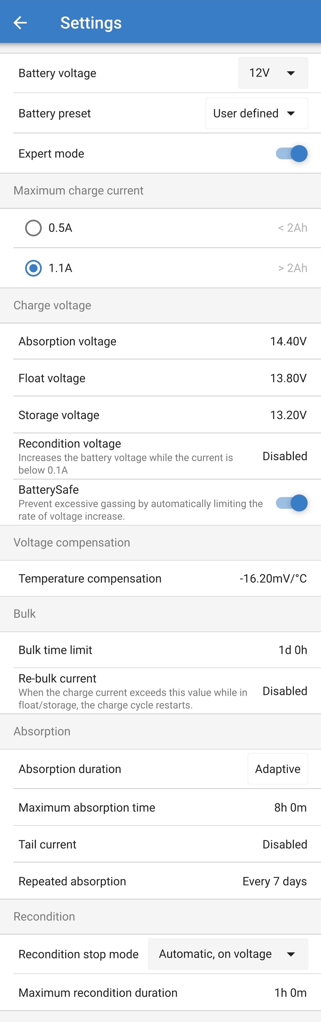

7.2. Paramètres du mode expert
Le mode expert élargit encore le menu des paramètres avancés, pour y inclure des paramètres de configuration plus spécialisés de niveau expert.
Pour accéder aux paramètres du mode expert :
Ouvrez la page « Paramètres avancés » et activez la configuration définie par l’utilisateur - reportez-vous à la section « Configuration avancée > Paramètres avancés » pour plus d’instructions.
Activez l’interrupteur « Mode expert » pour activer les paramètres supplémentaires du « Mode expert » (extension du menu « Paramètres avancés »).
Lisez le message d’avertissement, puis sélectionnez « OK » pour continuer.
Les paramètres du « Mode expert » (extension du menu « Paramètres avancés ») sont maintenant accessibles.
Les paramètres supplémentaires du mode expert sont les suivants :
Tension de charge
BatterySafe
Le paramètre BatterySafe permet d’activer ou désactiver le contrôle de la tension BatterySafe. Lorsque ce paramètre BatterySafe est activé, le taux d’augmentation de la tension de la batterie pendant la phase Bulk est automatiquement limité à un niveau sans danger. Dans les cas où la tension de la batterie augmente plus rapidement, le courant de charge est réduit afin d’éviter un dégazage excessif.
Bulk
Limite de durée Bulk
Comme mesure de protection, la configuration de la limite de durée Bulk restreint le temps maximal que peut passer le chargeur à la phase Bulk, puisque la tension d’absorption devrait avoir été atteinte à ce moment-là. Si la limite de durée Bulk est atteinte, le chargeur passera directement à la phase Float.
Courant Re-bulk
Le paramètre de courant Re-bulk est la limite de courant de charge qui déclenchera un nouveau cycle de charge. Si le courant de charge dépasse le seuil de courant Re-bulk pendant quatre secondes alors que le chargeur est en phase Float ou Veille, le chargeur repasse en phase de charge Bulk.
Notez que même si le paramètre Re-bulk est désactivé, il se déclenchera de toute façon si le courant de charge est maintenu à un niveau de courant de charge maximal pendant quatre secondes alors que le chargeur est en phase Float ou Veille.
Absorption
Durée d’absorption
Le paramètre de durée absorption permet de choisir entre une durée d’absorption adaptative (calculée en fonction de la durée Bulk/du niveau de décharge) ou bien une durée d’absorption fixe.
Durée d’absorption maximale / Durée d’absorption
La configuration des valeurs de durée d’absorption maximale/durée d’absorption permet de configurer la durée d’absorption adaptative maximale ou la durée d’absorption fixe (en fonction de l’option choisie : adaptative ou fixe). Notez que peu importe que soit sélectionnée une durée d’absorption fixe ou adaptative, la phase d’absorption peut prendre fin plus tôt en fonction du paramètre du courant de queue (s’il est activé).
Courant de queue
Le paramètre de courant de queue met fin plus tôt à la phase Absorption en fonction du courant de charge. Si le courant de charge chute en dessous du seuil de courant de queue défini pendant une minute, la phase Absorption se termine immédiatement et le chargeur passe en phase Float ou Veille.
Absorption répétée
Le paramètre d’absorption répétée permet de configurer le temps écoulé entre chaque cycle de charge de rafraîchissement automatique (1 h à la phase d’absorption). L’absorption répétée est activée par défaut et peut être désactivée, ce qui a pour conséquence que la batterie reste indéfiniment en mode Veille.
Remise en état
Mode d’arrêt de la remise en état
La configuration du mode d’arrêt de la remise en état permet de choisir si la phase de remise en état termine lorsque la tension de la batterie atteint la tension déterminée de la phase de remise en état ou une période fixée.
Durée de remise en état maximale
Le paramètre de durée de remise en état permet de configurer la durée maximale de la remise en état ou la durée de remise en état fixe (selon que le mode d’arrêt de la remise en état soit sélectionné ou non).

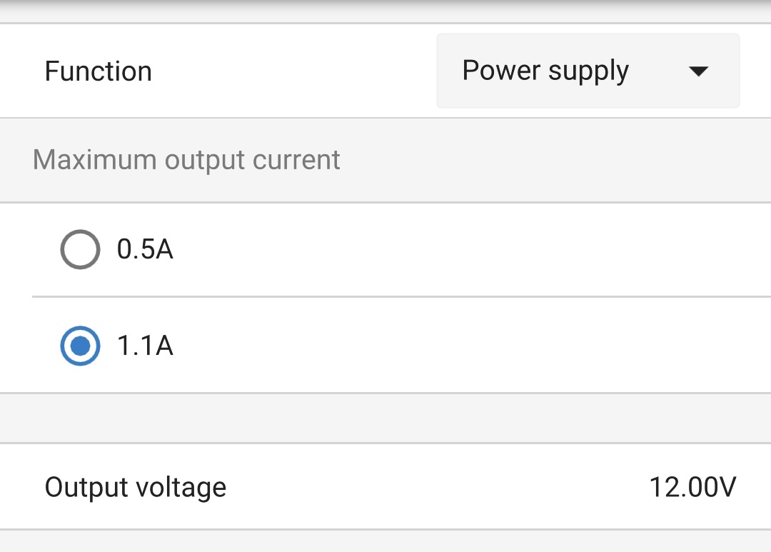

7.3. Mode alimentation
La gamme Blue Smart IP65 Charger est également adaptée à une utilisation en tant que source d’alimentation CC afin d’alimenter directement des consommateurs avec ou sans batterie connectée.
Lorsque le chargeur est utilisé spécifiquement comme alimentation CC, il est recommandé d’activer le mode alimentation, qui désactivera la logique de charge interne et fournira une tension CC constante (configurable) aux consommateurs.
Pour activer le mode alimentation :
Branchez le câble d’alimentation CA du Blue Smart IP65 Charger sur une prise secteur ; après un court délai, les voyants 12 V (vert) et 6 V (jaune) commencent à clignoter lentement (mode veille), jusqu’à ce que le chargeur détermine automatiquement la tension de la batterie ou que la tension de la batterie soit réglée manuellement.
Sélectionnez le mode « Chargeur » dans le champ « Fonction » pour ouvrir la boîte de dialogue « Fonction ».
Sélectionnez le mode « Alimentation » dans la boîte de dialogue « Fonction », puis sélectionnez « OK ».
Après un court délai, les voyants 12 V (vert) et 6 V (orange) s’allument pour indiquer que la fonction du chargeur est passée en mode alimentation.
Le cas échéant, ajustez la tension de sortie souhaitée et/ou activez/désactivez le mode courant faible.
Le mode d’alimentation est maintenant activé et configuré.
Pour rétablir la fonction du chargeur comme chargeur de batterie normal, suivez les étapes 1 à 4 ci-dessus, puis sélectionnez « Chargeur » dans la boîte de dialogue « Fonction ».
