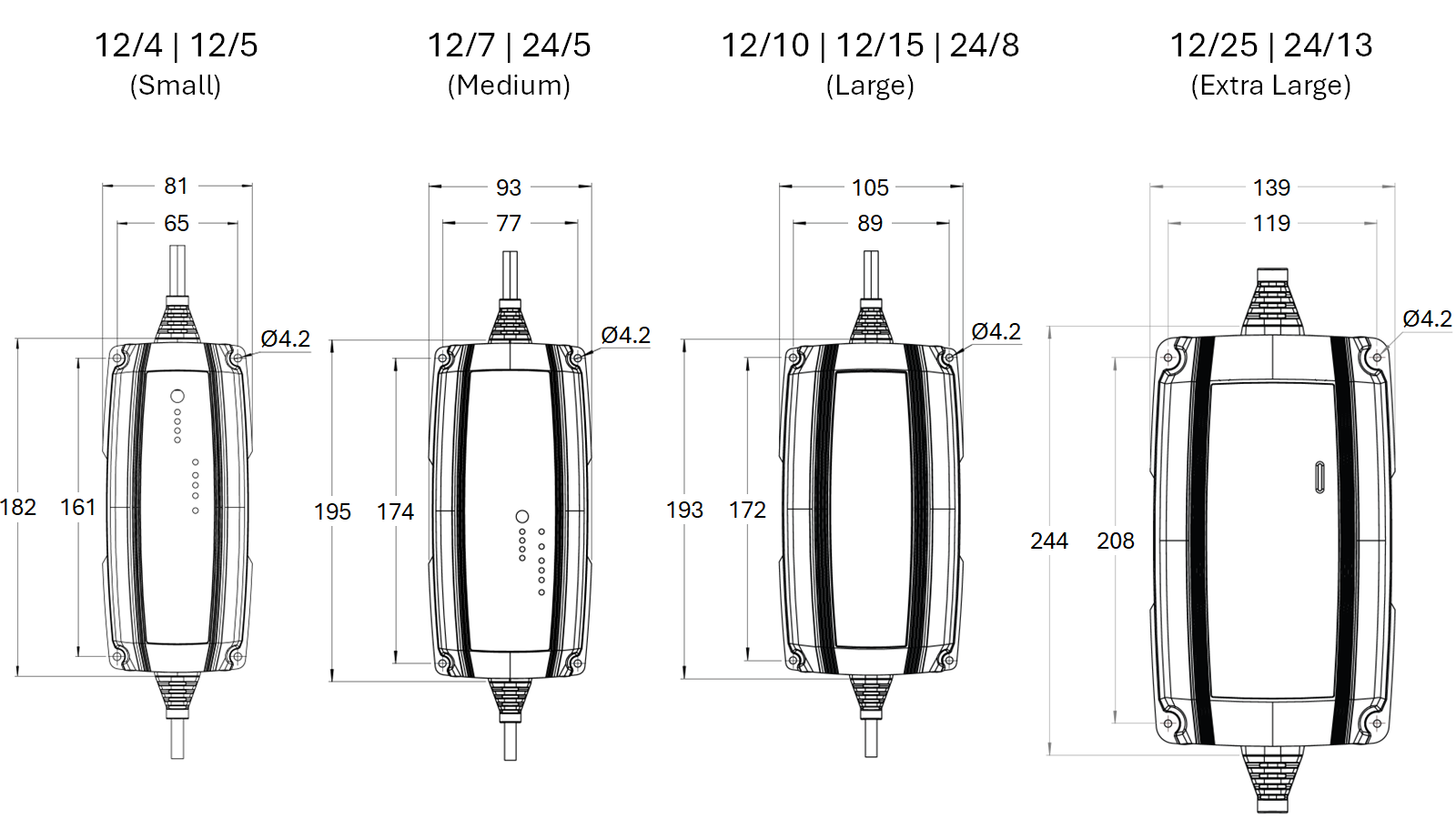

Pour les installations permanentes, montez le Blue Smart IP65 Charger à la verticale en orientant le câble d’alimentation CA vers le bas ; fixez-le à l’aide de vis appropriées dans les trous de montage.
Utilisez des vis à tête cylindrique ou à tête plate (n’utilisez pas de vis à tête fraisée/conique), en veillant à ce que le diamètre externe du filetage des vis s’adapte parfaitement au diamètre interne des trous/fentes de montage (diamètre externe max. de 3 mm pour un bon ajustement).
Pour faciliter l’installation, il est recommandé de suspendre l’unité à l’aide des 2 vis inférieures (laisser les têtes de vis à ~3 mm de la surface), puis d’installer les 2 vis supérieures, avant de serrer complètement les 4 vis.
Veillez à ne pas trop serrer les vis de montage (les brides de montage étant en plastique).
Consultez le dessin ci-dessous pour connaître les dimensions de montage :

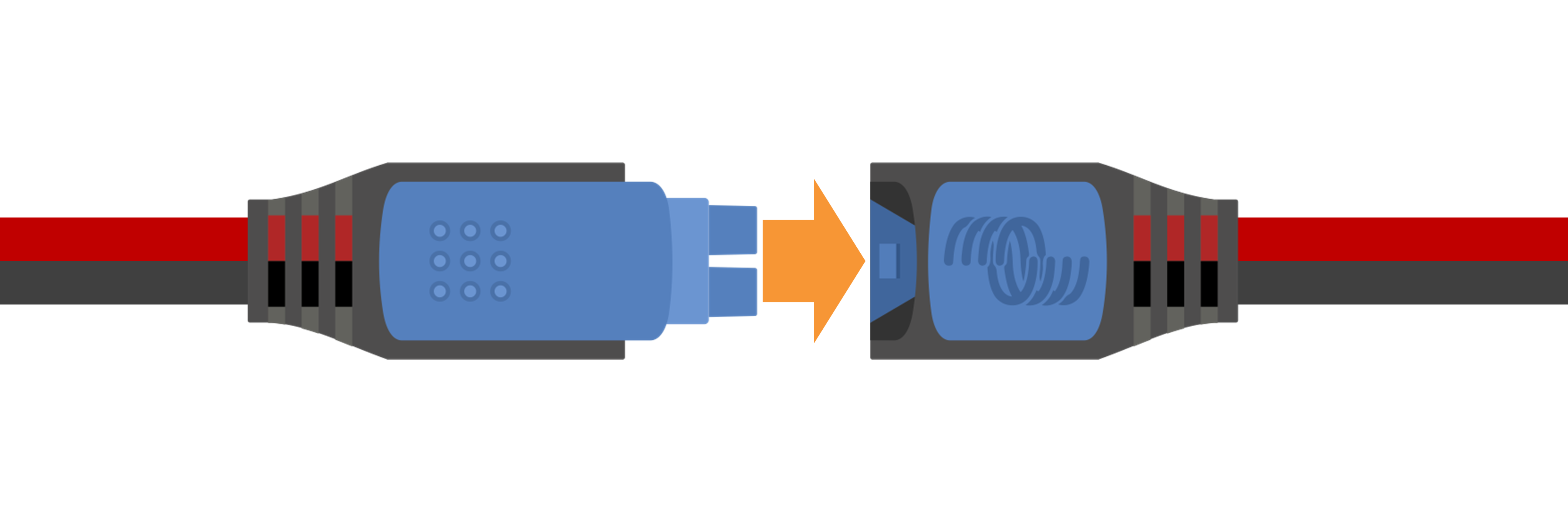

    2. Connectez le type de connexion de batterie du câble d’alimentation CC requis au câblage d’alimentation CC câblé au chargeur ; poussez les connecteurs rapides correspondants jusqu’à ce que le loquet bleu soit complètement enclenché.

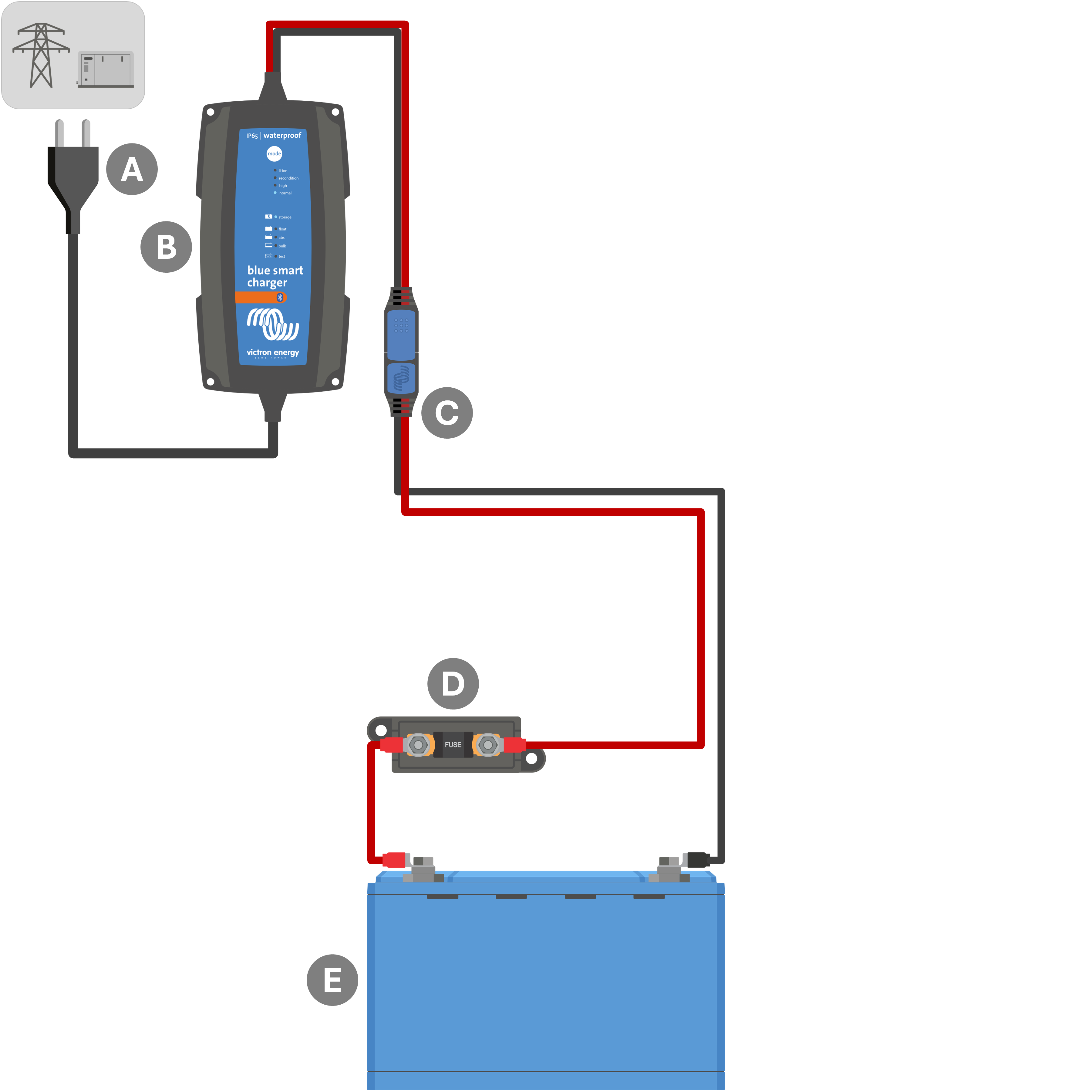

5.3. Schémas
5.3.1. Installation de base

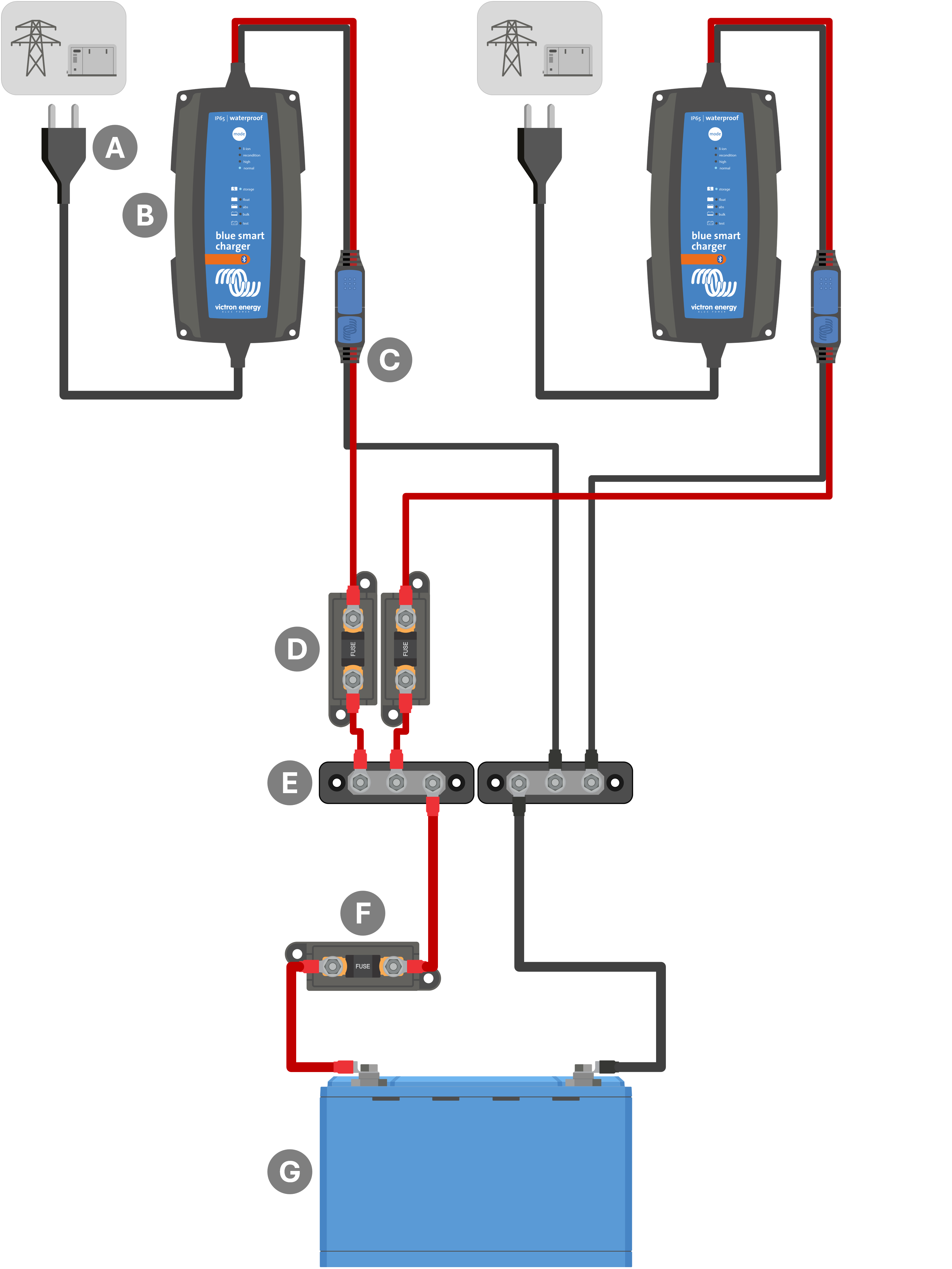

5.3.2. Systèmes avec chargeurs multiples
