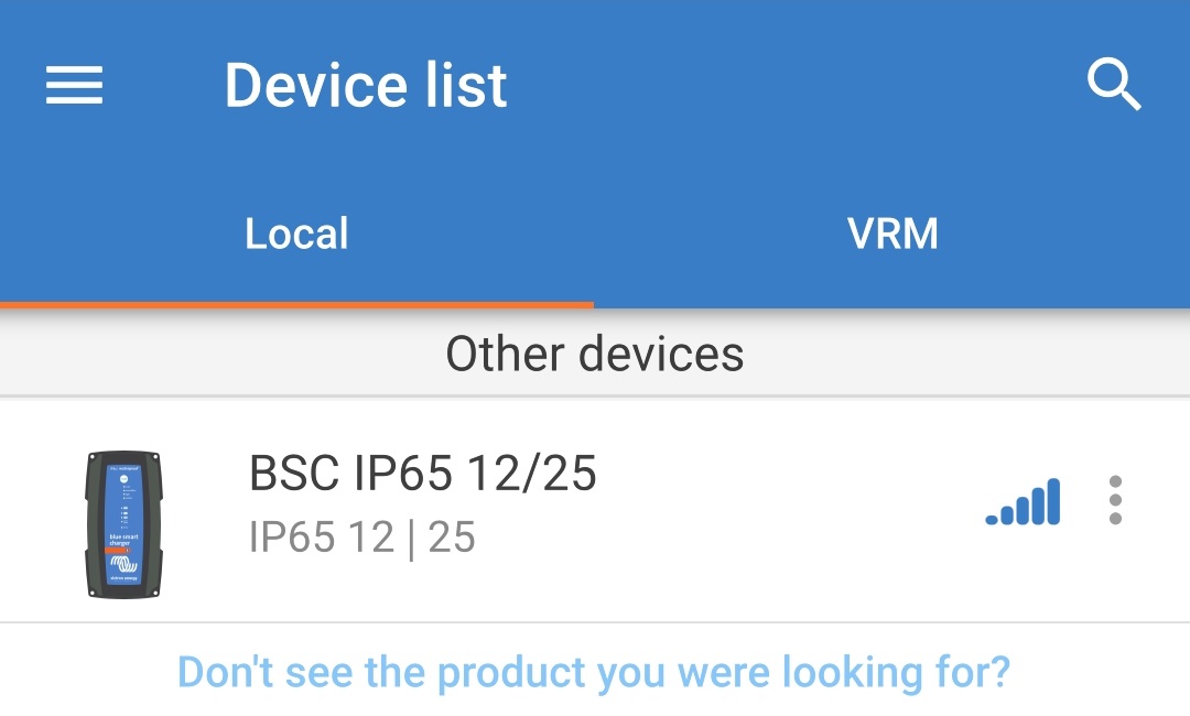

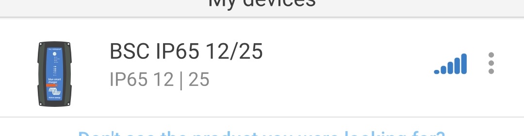

Abra la aplicación VictronConnect y busque el Blue Smart IP65 Charger en la página Local de la Lista de dispositivos en Otros dispositivos.
En caso de que el Blue Smart IP65 Charger no aparezca automáticamente, asegúrese de que el teléfono móvil o tablet tiene el Bluetooth activado y está dentro del alcance, luego busque dispositivos manualmente pulsando el botón Scan (botón redondo naranja con flecha circular) de la esquina inferior derecha.
Seleccione el Blue Smart IP65 Charger en la página Local de la Lista de dispositivos en Otros dispositivos.

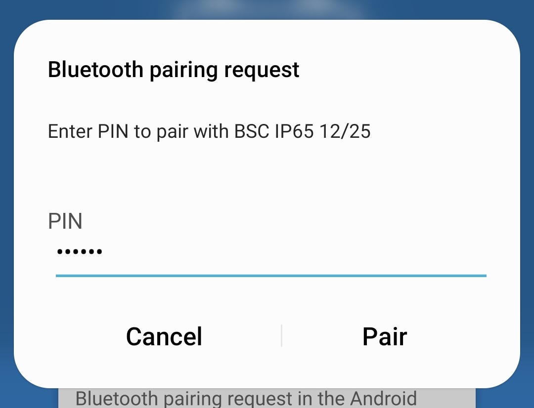

VictronConnect intentará establecer una conexión Bluetooth con el Blue Smart IP65 Charger y mostrará el progreso de la conexión en el cuadro de diálogo emergente Conectando.
Al intentar establecer una conexión Bluetooth con un dispositivo nuevo/sin emparejar, transcurridos unos instantes, aparecerá el cuadro de diálogo emergente de solicitud de emparejamiento Bluetooth. Introduzca el código PIN predeterminado que figura en la etiqueta que se encuentra en el back del cargador (o pruebe con 000000 si no hay etiqueta con código PIN predeterminado), luego seleccione Emparejar.

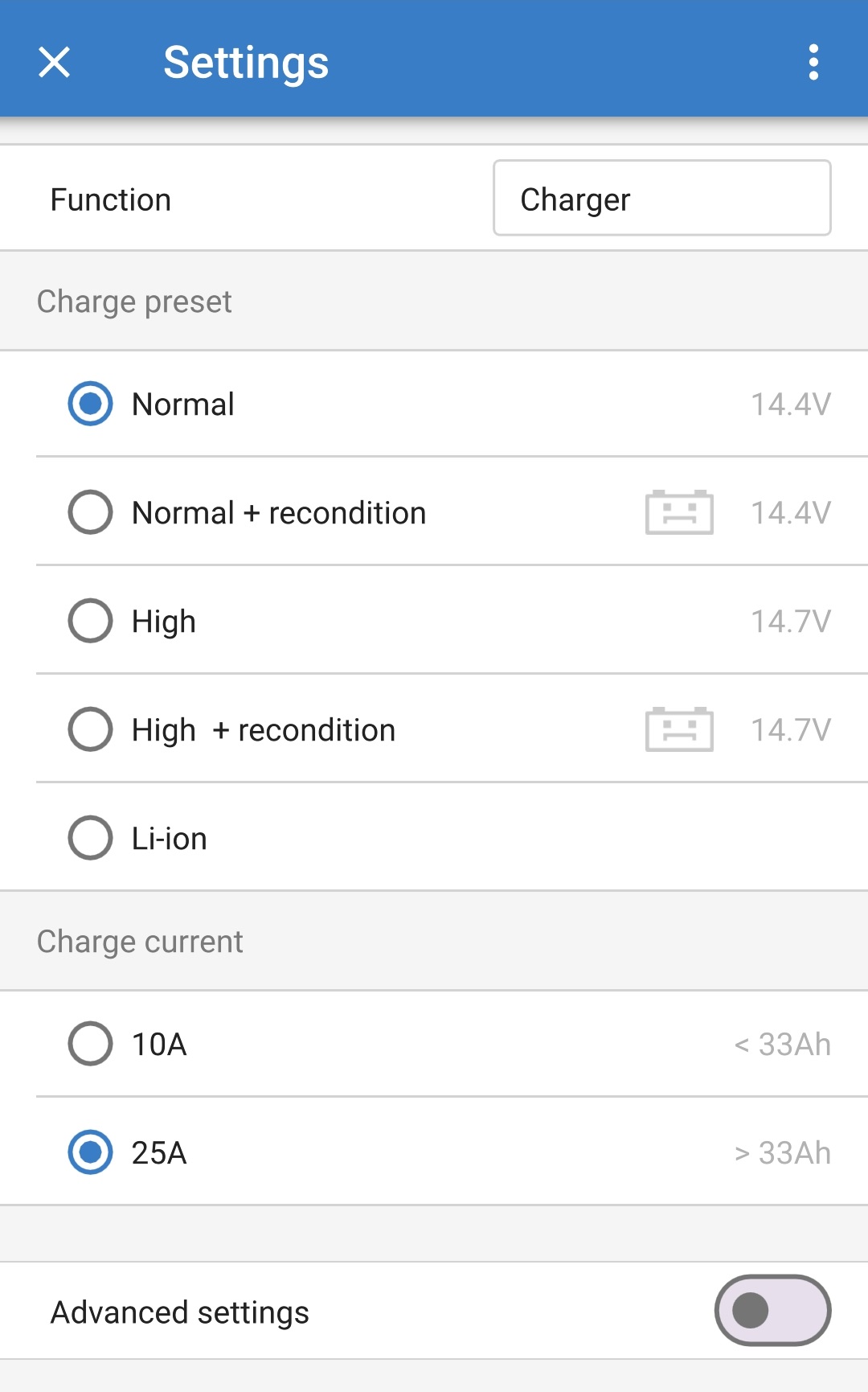

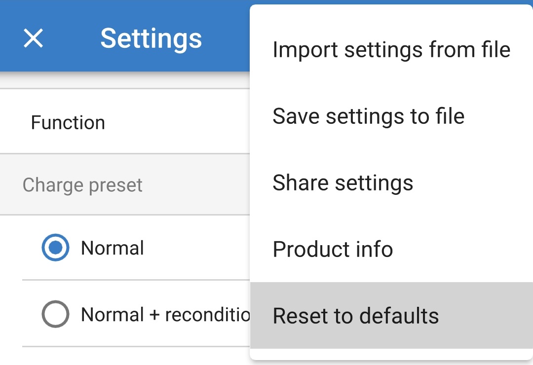

Seleccione el icono Configuración (engranaje de la esquina superior derecha) para acceder a la página de Configuración.

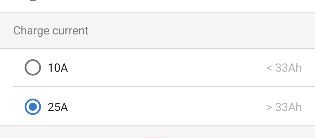

Seleccione el modo de carga integrado más adecuado (normal, normal + reacondicionamiento, alto, alto + reacondicionamiento o iones de litio) del menú de Preconfiguraciones de carga.
Asegúrese de que la fase de reacondicionamiento solo se habilita cuando hace falta, ya que el uso excesivo o innecesario reducirá la vida de la batería.
Si la máxima corriente de carga nominal es excesiva, habilite el modo corriente baja (corriente de carga limitada a un nivel considerablemente reducido - varía según el modelo. Véase la sección de “Especificaciones técnicas” para más información). Para habilitar (o deshabilitar) el modo de corriente baja, seleccione la opción correspondiente en el menú Corriente de carga. Cuando esté habilitado, parpadeará el LED del modo de carga seleccionado (NORMAL / HIGH / LI-ION) (normal/alto/iones litio).
Botón Bloquear modo - Si está habilitado, el botón de modo se bloquea y no se puede cambiar la configuración del cargador. No obstante, las siguientes funciones aún están operativas:
Reiniciar el ciclo de carga a Carga inicial
Restablecer Bluetooth

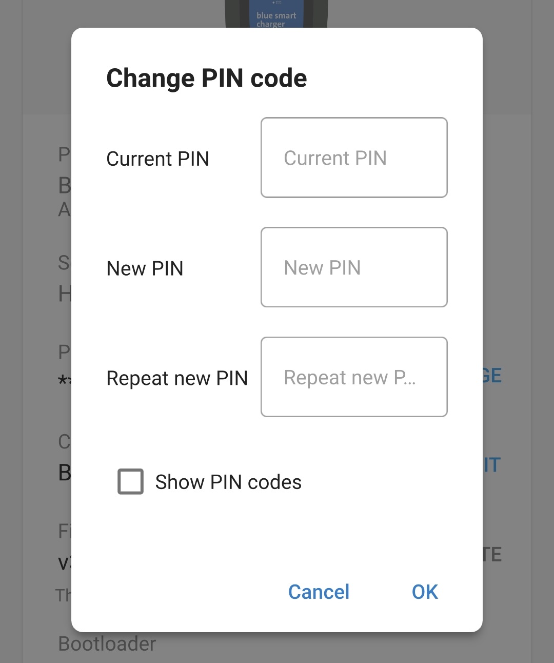

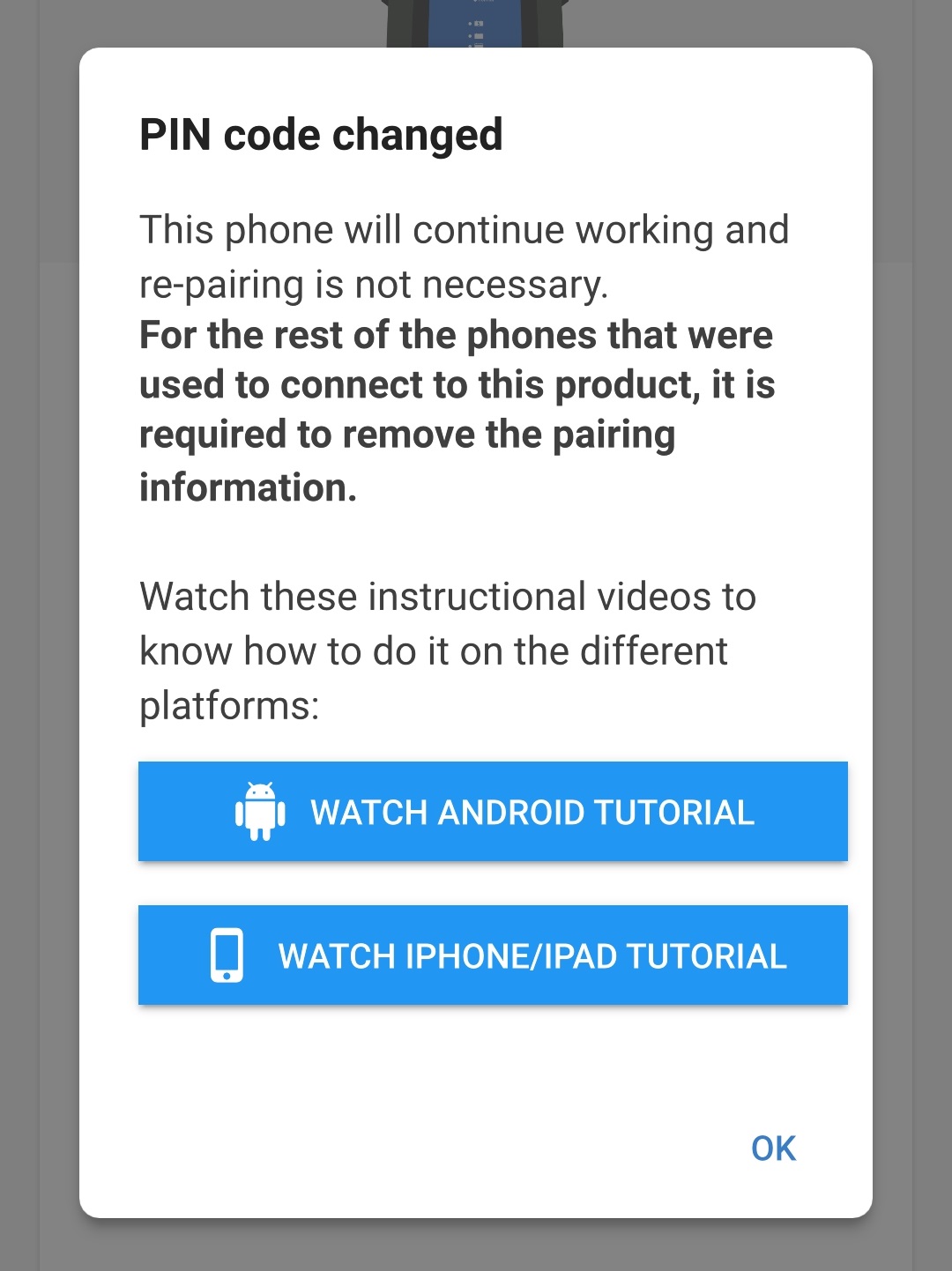

Seleccione CHANGE (cambiar) en el campo del código PIN para abrir el cuadro de diálogo emergente de Cambiar código PIN.
Introduzca el código PIN actual y el nuevo que desee (dos veces) y luego pulse OK. No use un código PIN que sea fácil de adivinar para otras personas, como 123456.
Tras unos instantes, aparecerá un cuadro de diálogo confirmando el cambio del código PIN del Bluetooth.
El código PIN del Bluetooth se ha cambiado ahora por el código PIN nuevo.
Aviso
Durante este proceso:
Se cambia el código PIN del Bluetooth por el código PIN nuevo.
La información de emparejamiento del Bluetooth no se borra
De modo que el emparejamiento Bluetooth con el dispositivo (teléfono móvil o tablet) usado para cambiar el código PIN no se ve afectado, aunque es necesario desemparejar cualquier otro dispositivo (teléfonos móviles o tablets) previamente emparejados con el Blue Smart IP65 Charger y establecer un nuevo emparejamiento Bluetooth.

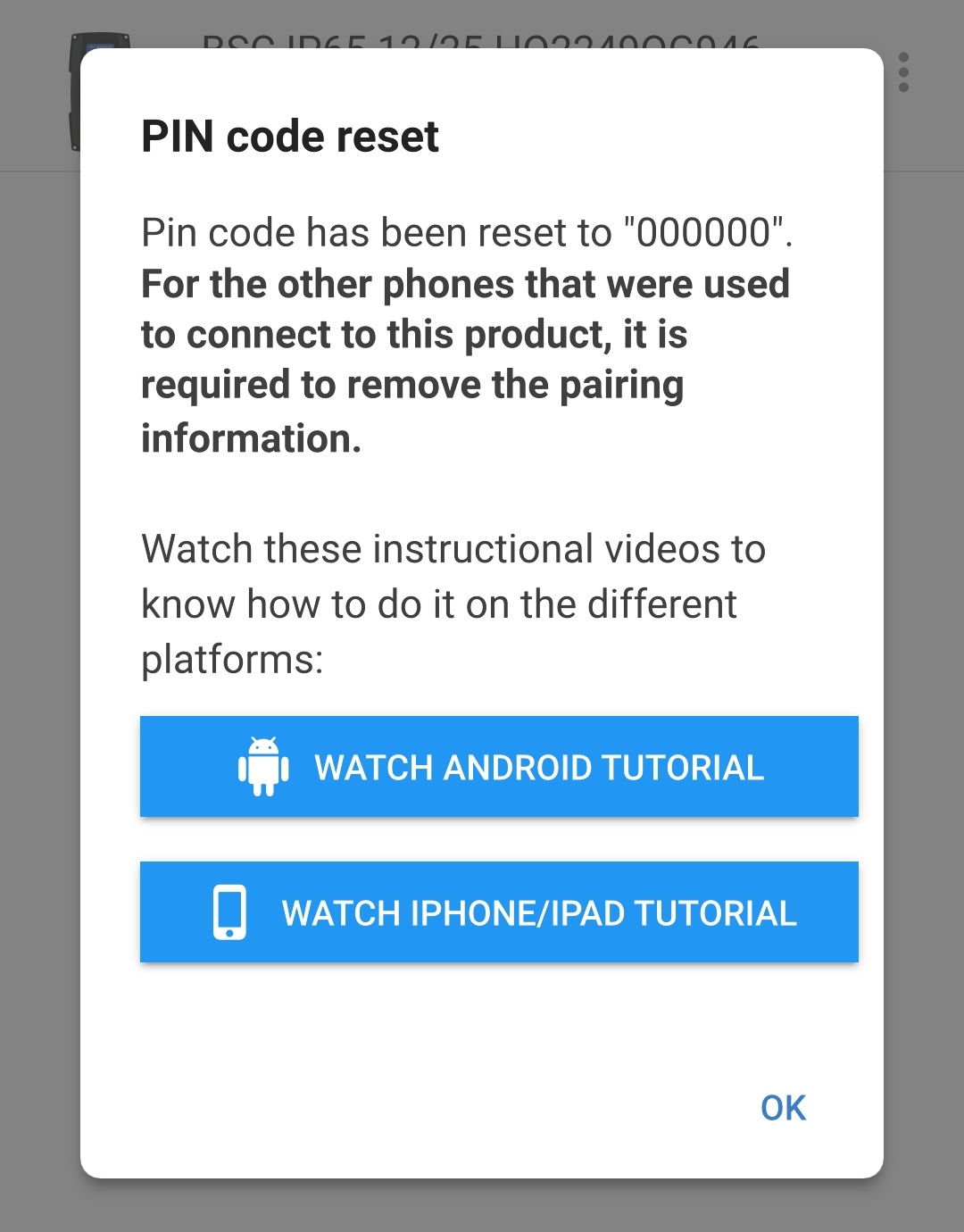

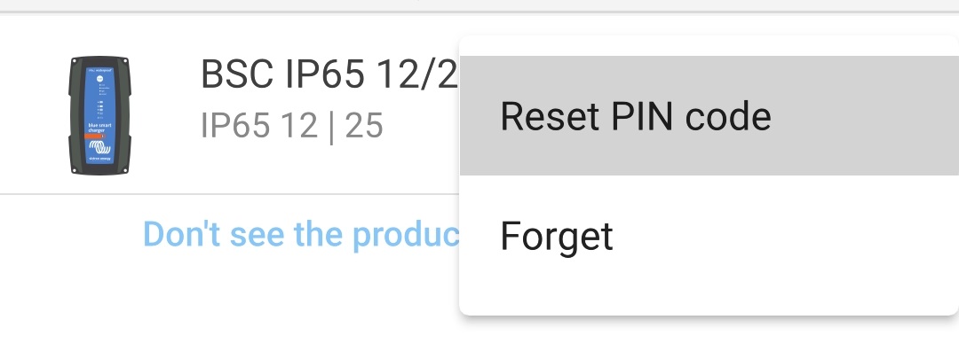

Seleccione el icono Opciones del dispositivo (tres puntos verticales a la derecha de la descripción) para acceder al menú desplegable.
Seleccione Restablecer código PIN en el menú desplegable para abrir el cuadro de diálogo de Restablecer código PIN.
Introduzca el código PUK (anotado anteriormente) y pulse OK.

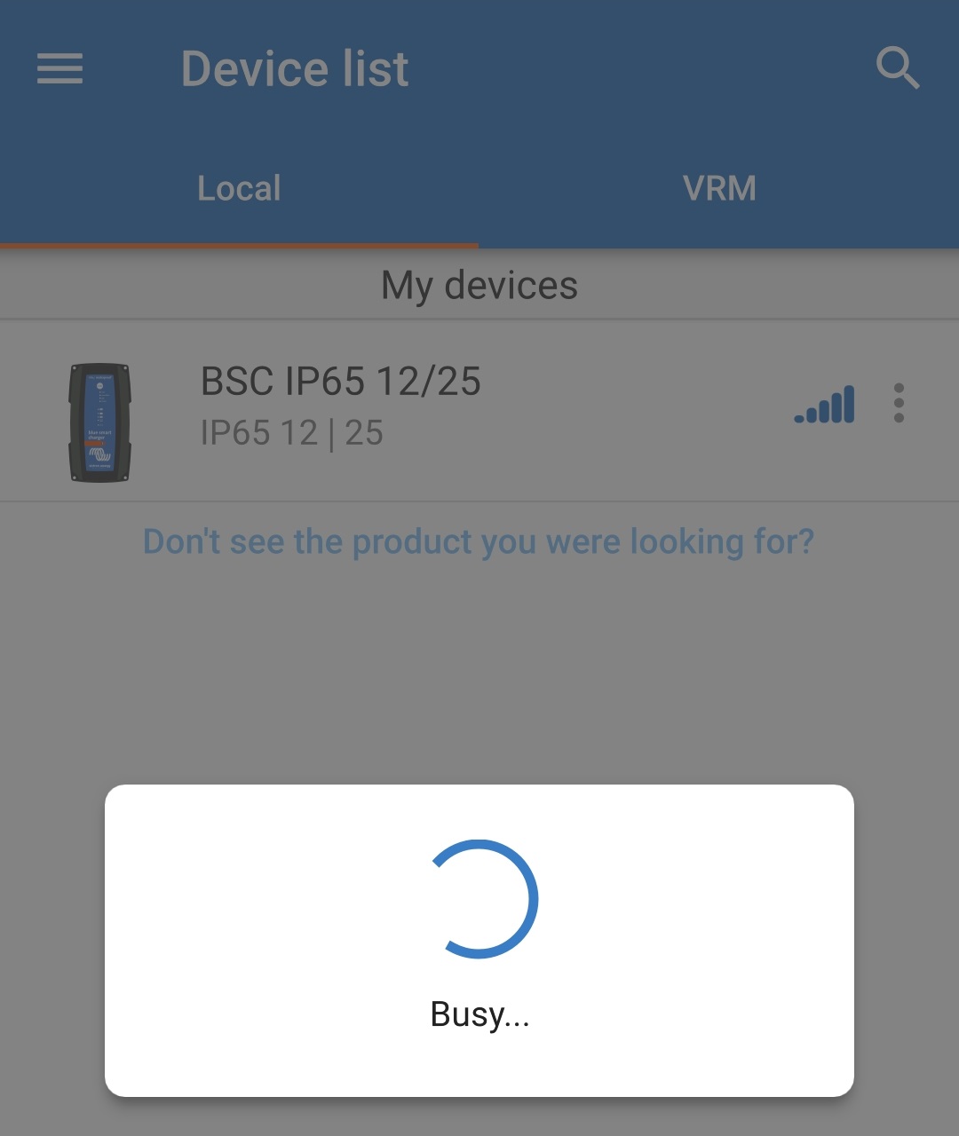

Aparecerá un cuadro de diálogo con el texto “Ocupado” mientras se restablece el código PIN del Bluetooth.
Tras unos instantes, aparecerá un cuadro de diálogo confirmando que el código PIN del Bluetooth se ha restablecido correctamente. Seleccione OK para salir a la página Local de la Lista de dispositivos de VictronConnect.
El código PIN del Bluetooth se ha restablecido a 000000.

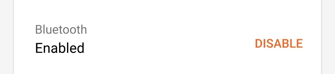

Seleccione Información del producto en el menú desplegable para ir a la página de Información del producto.

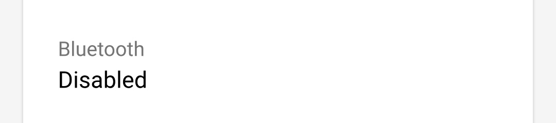

Seleccione DISABLE (deshabilitar) en el campo del Bluetooth para abrir el cuadro de diálogo emergente de Deshabilitar Bluetooth.
Lea el mensaje de advertencia, marque la casilla y pulse OK para proceder.
Cierre la sesión actual de Bluetooth saliendo a la página Local de la Lista de dispositivos de VictronConnect. Al intentar salir, aparecerá un cuadro de diálogo final. Lea el mensaje de advertencia y luego pulse OK para proceder.
Ahora se ha deshabilitado el funcionamiento del Bluetooth, pero puede habilitarse otra vez.

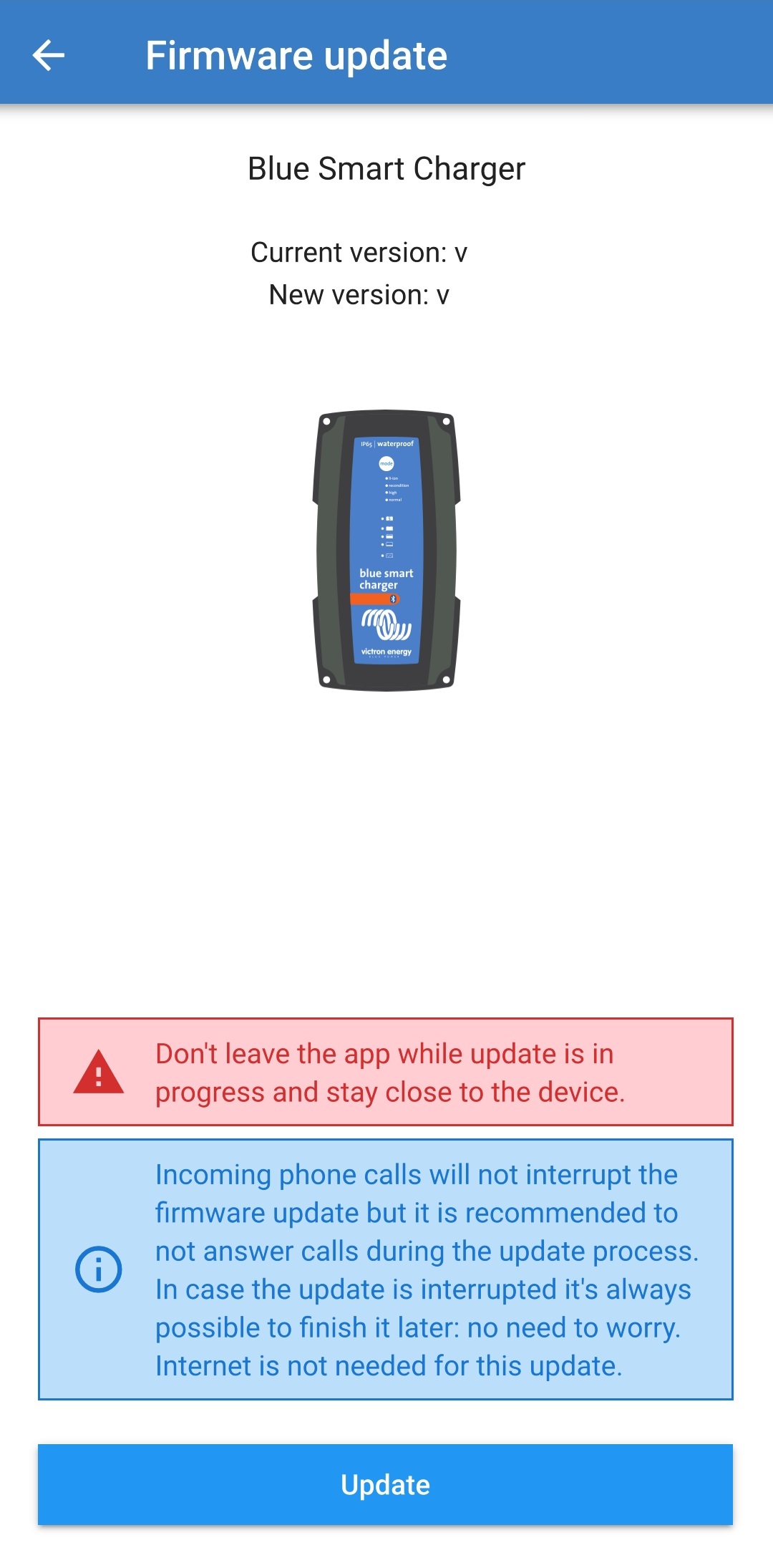

Con un dispositivo que tenga Bluetooth (teléfono móvil o tablet), abra la aplicación VictronConnect y localice el Blue Smart IP65 Charger en la página Local de la Lista de dispositivos, a continuación conecte el dispositivo (el código PIN predeterminado aparece en la etiqueta que se encuentra en el back del cargador o pruebe con 000000 si no hay etiqueta).

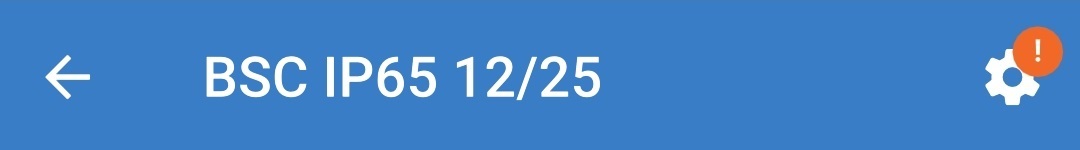

Cuando hay una actualización de firmware disponible, se notifica con un signo de exclamación dentro de un círculo naranja situado sobre el icono de Configuración (engranaje de la esquina superior derecha). Seleccione el icono Configuración para acceder a la página de Configuración.
Consulte el cuadro de diálogo de la parte superior de la página de Configuración para determinar el nivel o la urgencia de la actualización de firmware disponible, y seleccione ACTUALIZAR para acceder a la página de Actualización de firmware.
Consulte las versiones actual y nueva de firmware indicadas en la parte superior de la página de Actualización de firmware, y seleccione Actualizar para proceder.

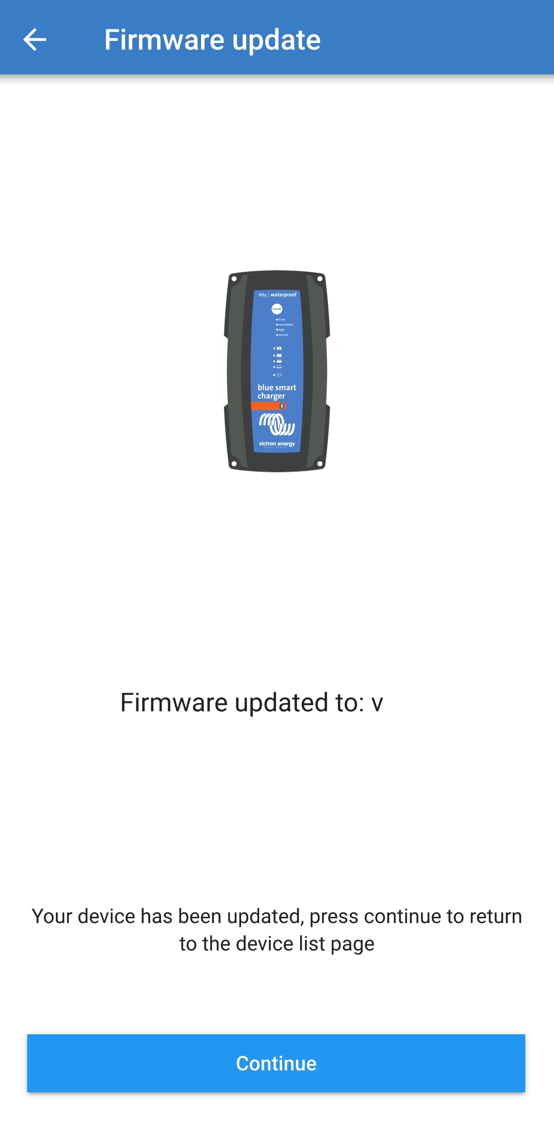

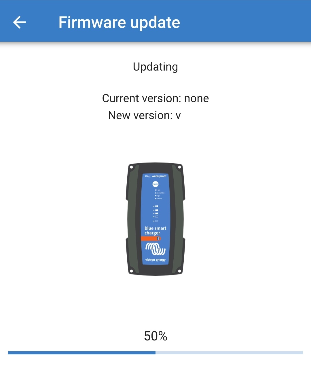

Se iniciará la actualización de firmware y se mostrará una barra de progreso dentro de la página de Actualización de firmware.
Asegúrese de que el dispositivo con Bluetooth (teléfono móvil o tablet) permanece cerca del Blue Smart IP65 Charger hasta que la actualización de firmware se haya completado y evite usar el dispositivo durante el proceso. Sea paciente, la actualización de firmware puede durar varios minutos.

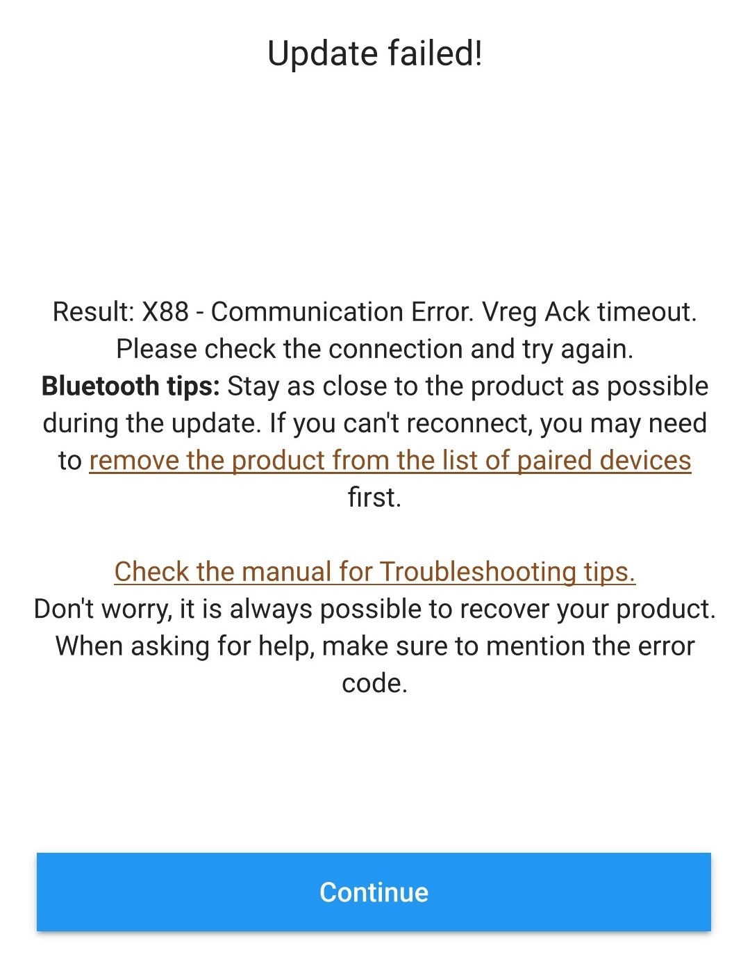

Si la actualización de firmware falla por alguna razón, aparecerá una notificación explicando el motivo en la página de Actualización de firmware. Seleccione Continuar para salir a la página Local de la Lista de dispositivos de VictronConnect e intente actualizar el firmware otra vez.
Una vez que la actualización de firmware se haya completado, en la página de Actualización de firmware aparecerá una confirmación indicando que la actualización de firmware se ha realizado correctamente y la versión del nuevo firmware. Seleccione Continuar para salir a la página Local de la Lista de dispositivos de VictronConnect.
El firmware se ha actualizado.

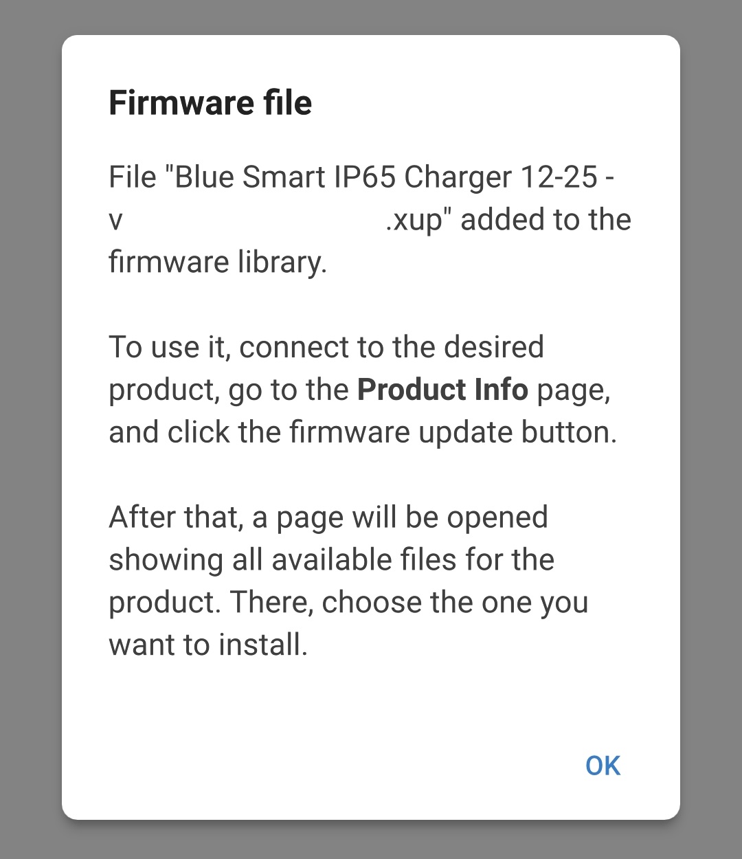

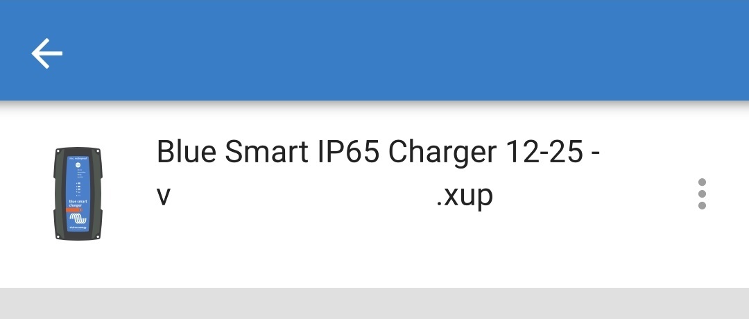

Para actualizar el firmware manualmente:
Con un dispositivo con Bluetooth (un teléfono móvil o tablet) con la aplicación VictronConnect instalada, acceda al archivo de firmware correspondiente (extensión de archivo .xup) con un buscador de archivos, un servicio o aplicación de alojamiento de archivos, un servicio o aplicación de colaboración o un servicio o aplicación de correo electrónico y abra directamente el archivo (si se le da la opción, seleccione Abrir con VictronConnect).
Tras unos instantes, la aplicación VictronConnect se abrirá automáticamente y aparecerá un cuadro de diálogo confirmando que el archivo de firmware se ha cargado correctamente en la Biblioteca de firmware. Si la aplicación VictronConnect no se abre o no aparece el cuadro de diálogo, intente acceder al archivo de otra forma.
Conecte el cable de alimentación CA de Blue Smart IP65 Charger a una toma de la red eléctrica. Transcurridos unos momentos, el LED TEST empezará a parpadear hasta que el cargador determine si la batería aceptará la carga correctamente (un máximo de 2 minutos).
Con el mismo dispositivo con Bluetooth (teléfono móvil o tablet), abra la aplicación VictronConnect (si aún no se ha abierto) y localice el Blue Smart IP65 Charger en la página Local de la Lista de dispositivos. A continuación conecte el dispositivo (el código PIN predeterminado aparece en la etiqueta que se encuentra en el back del cargador o pruebe con 000000 si no hay etiqueta).

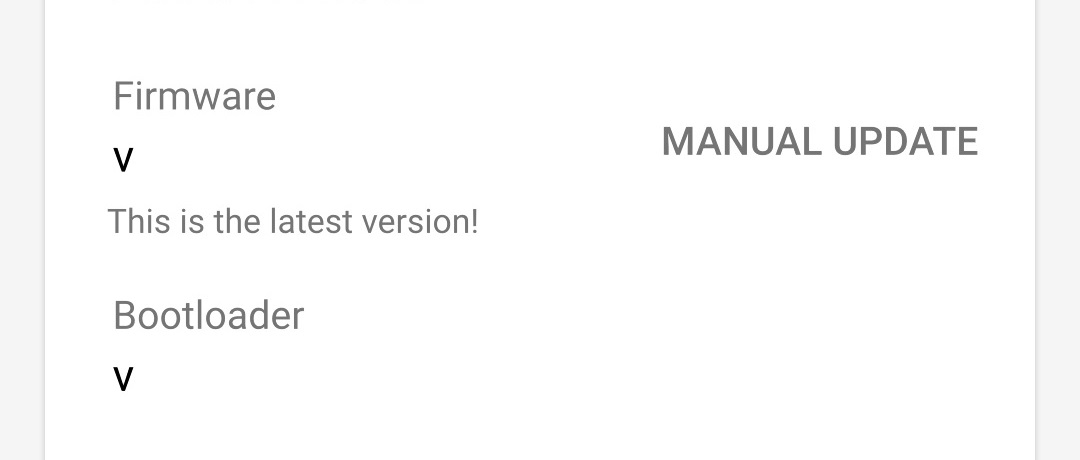

Seleccione el icono Opciones del dispositivo (tres puntos verticales de la esquina superior derecha) para acceder al menú de Opciones del dispositivo.
Seleccione ACTUALIZACIÓN MANUAL en el campo de Firmware para abrir la página de la Biblioteca de firmware.
Seleccione el archivo de firmware de Blue Smart IP65 Charger que se acaba de cargar manualmente desde la página de la Biblioteca de firmware (si se han cargado manualmente varias versiones de firmware, compruebe que elige la versión correcta) para acceder a la página de Actualización de firmware.
Si no aparece ningún archivo de firmware en la página de la Biblioteca de firmware, lo más probable es que el archivo de firmware cargado previamente no sea compatible con el modelo específico de Blue Smart IP65 Charger o con la versión de hardware que se está actualizando.
Debido a este mecanismo no se puede hacer una actualización con un archivo de firmware no compatible. Si no está seguro de cuál es el archivo de firmware correcto para el modelo concreto de Blue Smart IP65 Charger que se está actualizando, se pueden cargar con seguridad varios archivos de firmware.
6.5. Restablecimiento de los valores de fábrica
Si es necesario, se pueden restablecer todos los valores predeterminados de fábrica de los ajustes de Blue Smart IP65 Charger con un dispositivo con Bluetooth (un teléfono móvil o una tablet) con la aplicación VictronConnect.
Tenga en cuenta que esta operación no restablece ninguno de los ajustes relacionados con el Bluetooth, como el código PIN del Bluetooth o la información de emparejamiento.
Para restablecer todos los ajustes a los valores predeterminados de fábrica:

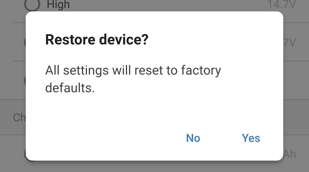

Seleccione Restablecimiento de los valores predeterminados en el menú desplegable para abrir el cuadro de diálogo Restablecer el dispositivo.
Lea el mensaje de advertencia y luego pulse Sí para proceder.
Todos los ajustes se han restablecido a los valores predeterminados de fábrica.
