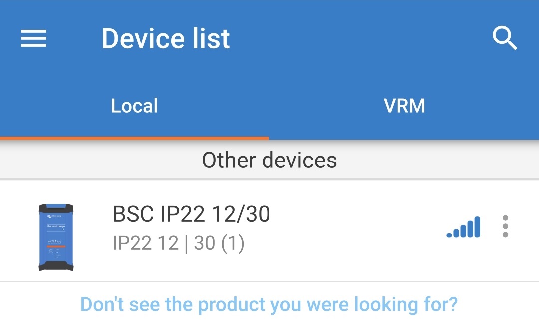

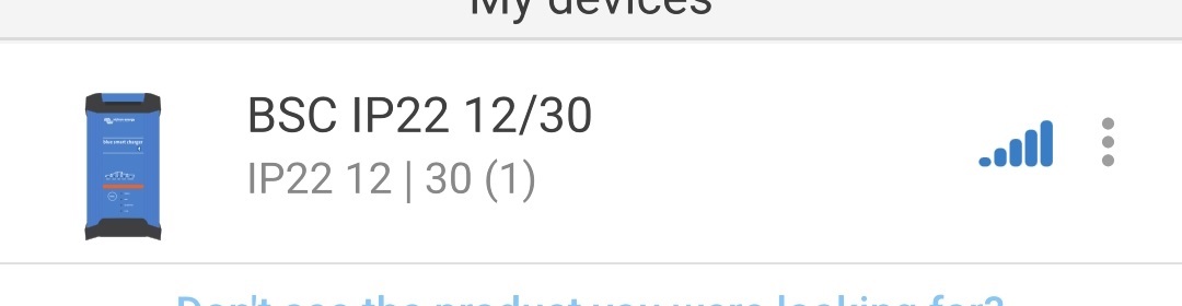

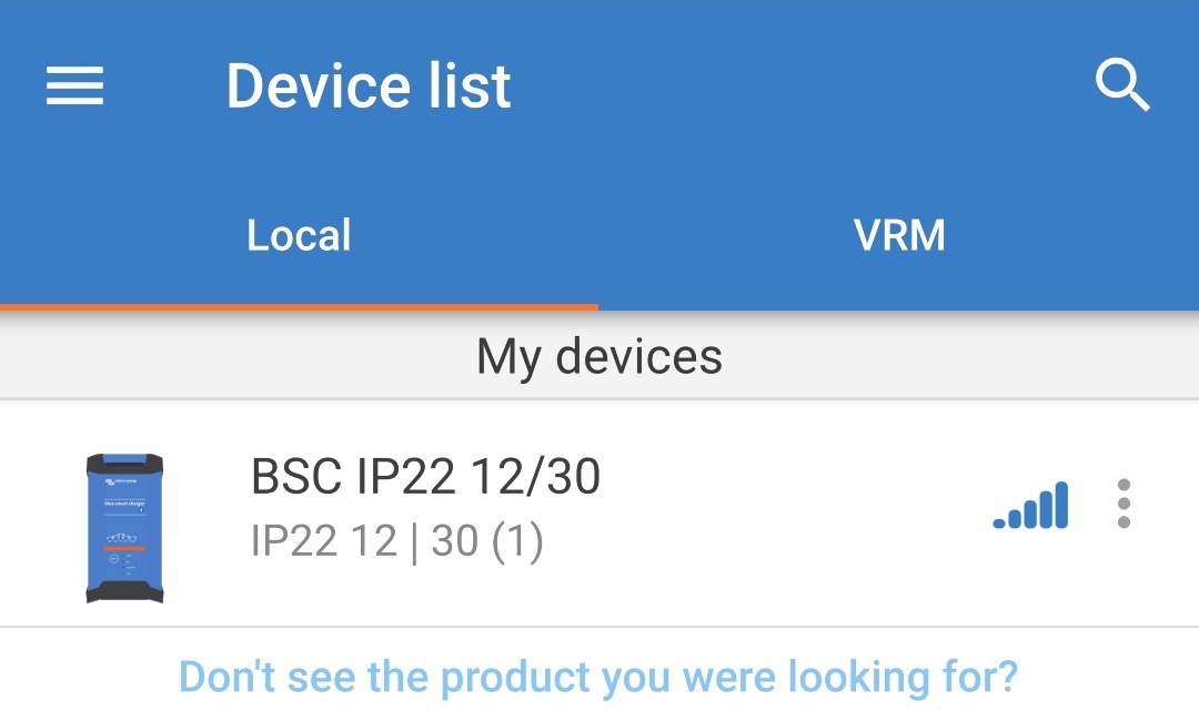

Відкрийте додаток VictronConnect і знайдіть Blue Smart IP22 Charger серед локальних пристроїв (Local), у розділі Other (Інші пристрої) на екрані Device list (Перелік пристроїв).
Якщо Blue Smart IP22 Charger не з’явиться в переліку автоматично, переконайтесь, що на мобільному телефоні/планшеті ввімкнена функція Bluetooth, що мобільний телефон/планшет знаходиться в межах дії Bluetooth, а потім виконайте пошук пристроїв вручну, натиснувши кнопку Сканувати (кругла помаранчева кнопка з круглою стрілкою) у нижньому правому куті екрана.
На екрані Device list (Перелік пристроїв) виберіть Blue Smart IP22 Charger у розділі локальних пристроїв (Local) серед інших (Other) пристроїв.

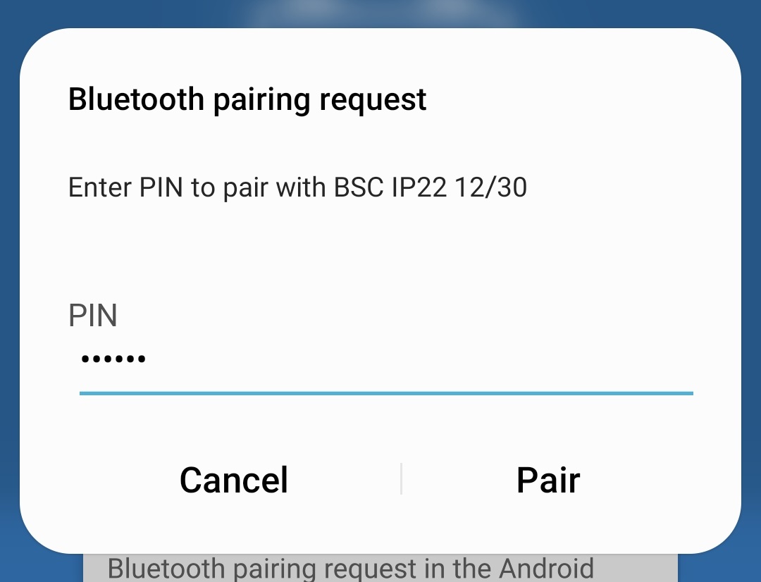

VictronConnect спробує встановити Bluetooth-з’єднання з пристроєм Blue Smart IP22 Charger і відобразить хід виконання в спливаючому діалоговому вікні.
У разі встановлення з’єднання з новим пристроєм (з яким раніше з’єднання не встановлювалося) після невеликої затримки з’явиться спливаюче діалогове вікно запиту на з’єднання Bluetooth (Bluetooth pairing request); введіть PIN-код за замовчуванням, вказаний на етикетці на зарядному пристрої back (або спробуйте ввести код 000000, якщо етикетка відсутня), а потім виберіть Pair (Підключити).

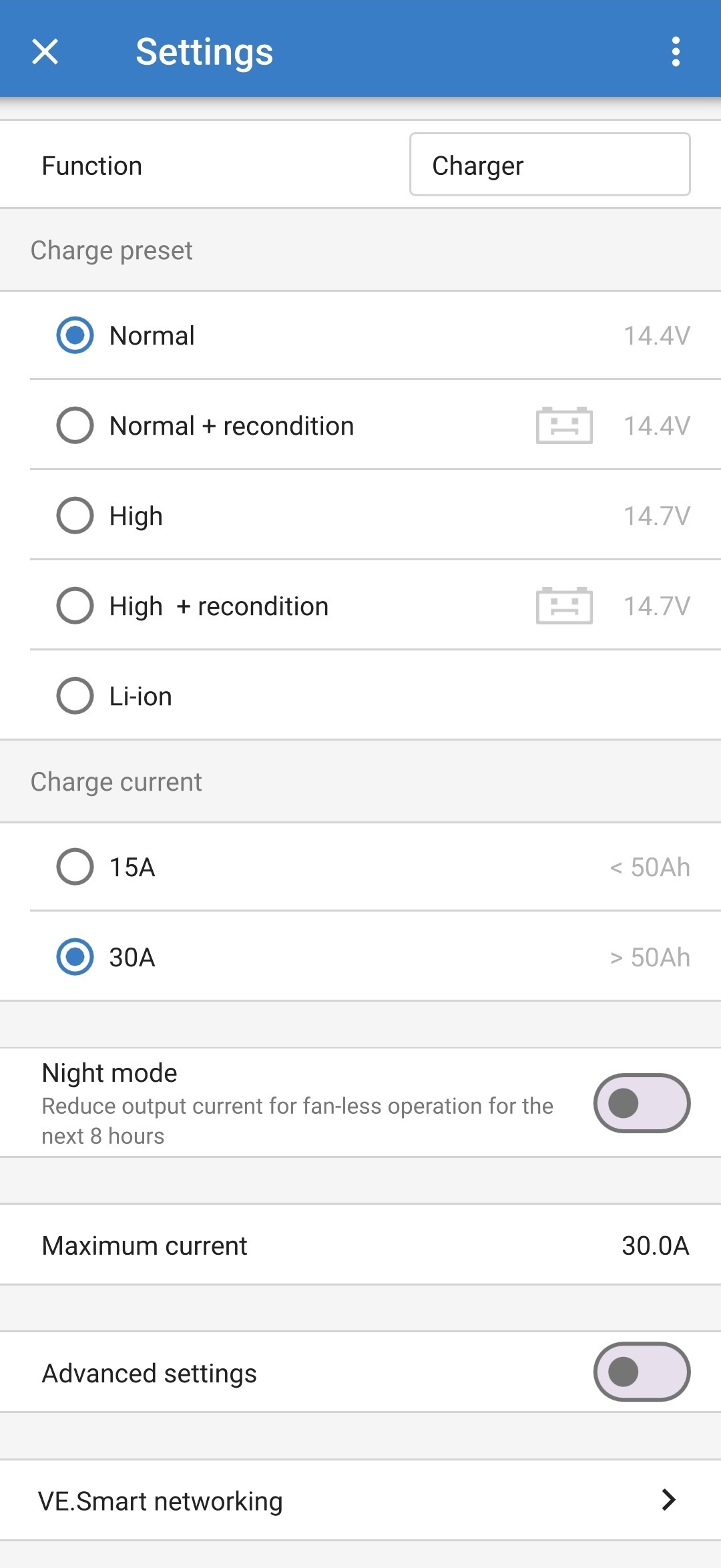

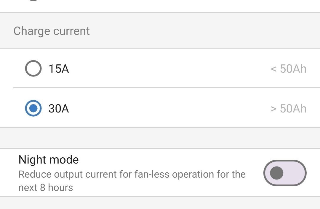

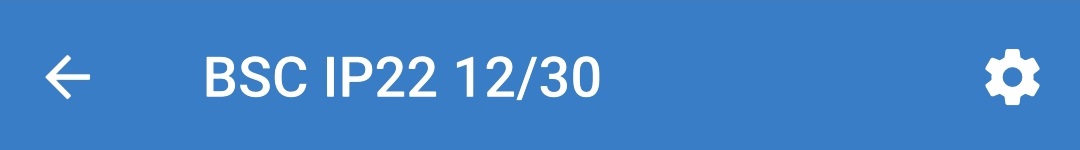

Перейдіть на екран налаштувань (Settings), натиснувши на значок шестерні у верхньому правому куті екрана.
Виберіть найбільш придатний вбудований режим заряджання (Normal (Звичайний), Normal + Recondition (Звичайний + відновлення), High (Високий), High + Recondition (Високий + відновлення) або Li-ion (Літій-іонний)) у меню вбудованих режимів.
Слідкуйте за тим, щоб етап відновлення застосовувався лише в разі потреби, оскільки зайве або надмірне використання цього етапу призведе до скорочення терміну служби акумулятора.
Якщо максимальний номінальний зарядний струм є надмірним, увімкніть режим низького струму (обмеження зарядного струму значенням 50 % від максимального номінального зарядного струму). Щоб увімкнути (або вимкнути) режим низького струму, виберіть відповідну опцію в меню зарядного струму Charge current; після ввімкнення режиму почне блимати світлодіод NIGHT (НІЧНИЙ).
Крім того, можна ввімкнути нічний режим, який тимчасово активує режим слабкого струму на 8 годин (зазвичай на ніч, щоб забезпечити беззвучну роботу з вимкненим вентилятором). Щоб увімкнути (або вимкнути) нічний режим, увімкніть (або вимкніть) перемикач Night mode (Нічний); після ввімкнення режиму загориться світлодіод NIGHT (НІЧНИЙ).

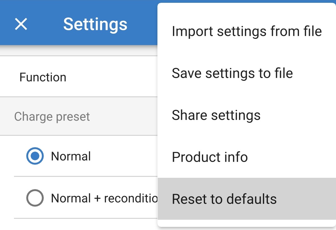

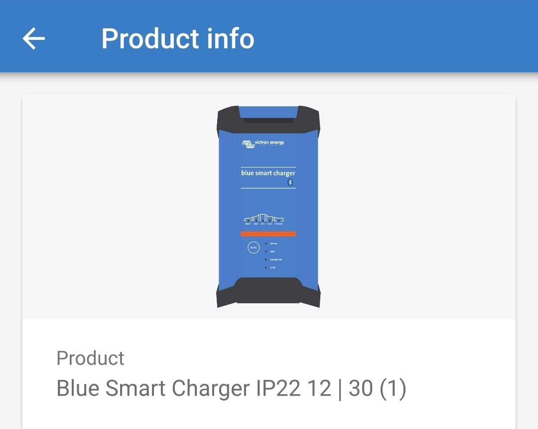

Натисніть на піктограму меню опцій пристрою (три вертикальні крапки у верхньому правому куті), щоб відкрити розкривне меню параметрів пристрою.
Виберіть пункт Product info (Інформація про виріб) у розкривному меню, щоби перейти до екрана інформації про виріб.

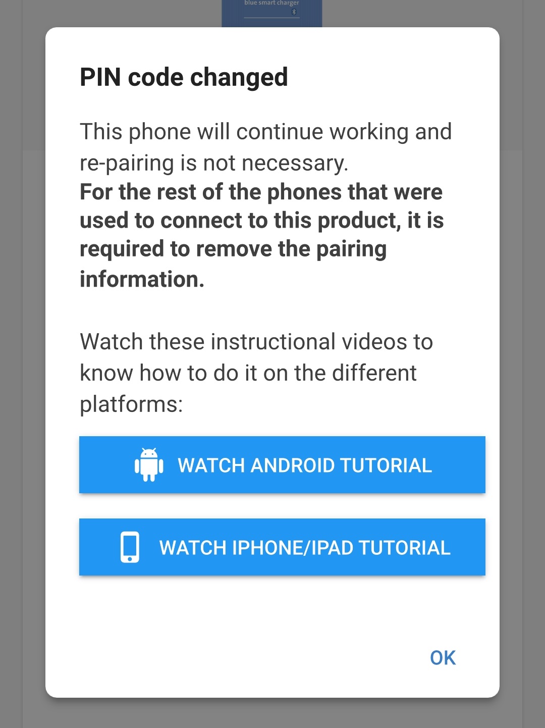

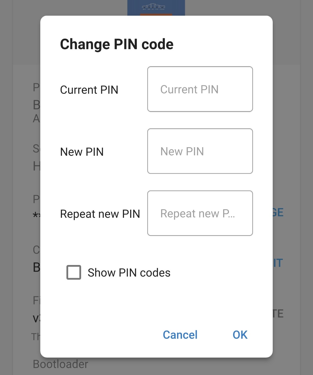

Виберіть CHANGE (ЗМІНИТИ) навпроти поля PIN-код, щоб відкрити спливаюче діалогове вікно зміни PIN-коду.
Введіть поточний і новий PIN-код (двічі), потім натисніть OK; не використовуйте PIN-код, який легко вгадати, наприклад, 123456.
Після невеликої затримки з’явиться спливаюче діалогове вікно з підтвердженням успішної зміни PIN-коду для Bluetooth.
PIN-код для Bluetooth було змінено на новий.
Примітка
Під час виконання цієї процедури:
PIN-код для Bluetooth змінюється на новий
Дані про поточне з’єднання з пристроєм не видаляються
Отже, зміна PIN-коду не впливає на Bluetooth-з’єднання з пристроєм (мобільним телефоном або планшетом), який використовувався для зміни PIN-коду; проте треба скасувати/видалити попередні дані про з’єднання Blue Smart IP22 Charger з будь-якими іншими пристроями (мобільними телефонами або планшетами) і встановити нове з’єднання.

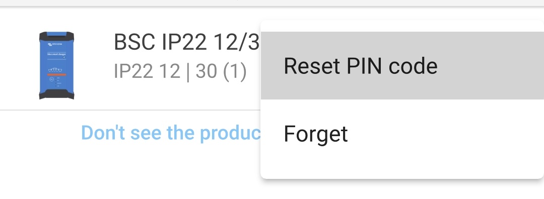

Виберіть піктограму меню опцій пристрою (три вертикальні крапки у верхньому правому куті опису), щоб відкрити розкривне меню.
Виберіть у розкривному меню опцію Reset PIN code (скинути PIN-код), щоб відкрити спливаюче діалогове вікно скидання PIN-коду.
Введіть записаний раніше PUK-код і натисніть OK.

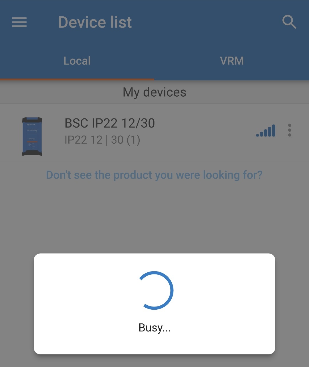

Під час скидання PIN-коду додаток відображатиме спливаюче вікно з повідомленням «Busy» (Виконується).

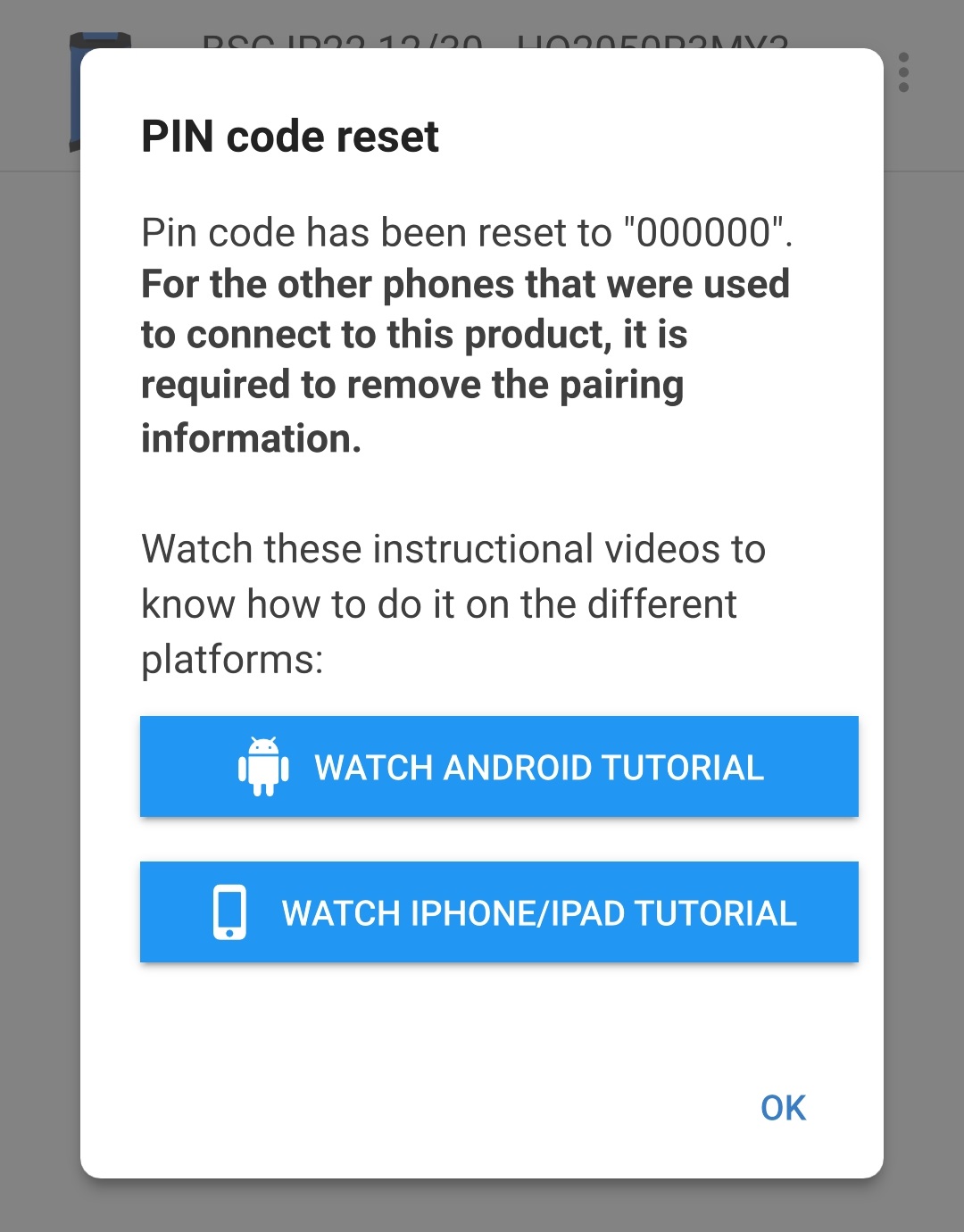

Після невеликої затримки з’явиться спливаюче діалогове вікно з підтвердженням успішного скидання PIN-коду для Bluetooth; натисніть OK для повернення до розділу локальних пристроїв (LOCAL) на екрані Device list (Перелік пристроїв) додатка VictronConnect.
Тепер PIN-код для Bluetooth скинуто до значення 000000.

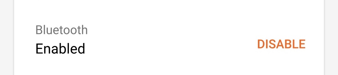

6.3.3. Вимкнення функції Bluetooth
За бажанням функцію зв’язку через Bluetooth можна повністю вимкнути за допомогою пристрою з функцією Bluetooth (мобільного телефона або планшета) через додаток VictronConnect.
Зазвичай вимикати Bluetooth не потрібно, оскільки зв’язок захищено від несанкціонованого доступу за допомогою PIN-коду, але в певних ситуаціях це може вимагатися для подальшого підвищення рівня безпеки; крім того, у деяких вузькоспеціалізованих системах використання радіочастоти Bluetooth є небажаним.
Для вимкнення функції Bluetooth виконайте такі дії:
Під’єднайте кабель живлення змінного струму пристрою Blue Smart IP22 Charger до розетки; після невеликої затримки загоряться світлодіоди, що вказують на поточний режим і етап заряджання.
Відкрийте додаток VictronConnect на мобільному телефоні або планшеті з функцією Bluetooth і знайдіть пристрій Blue Smart IP22 Charger у розділі локальних пристроїв (Local) на екрані Device list (Перелік пристроїв), а потім підключіться до пристрою (PIN-код за замовчуванням вказаний на етикетці на зарядному пристрої; якщо етикетка відсутня, спробуйте ввести код 000000).

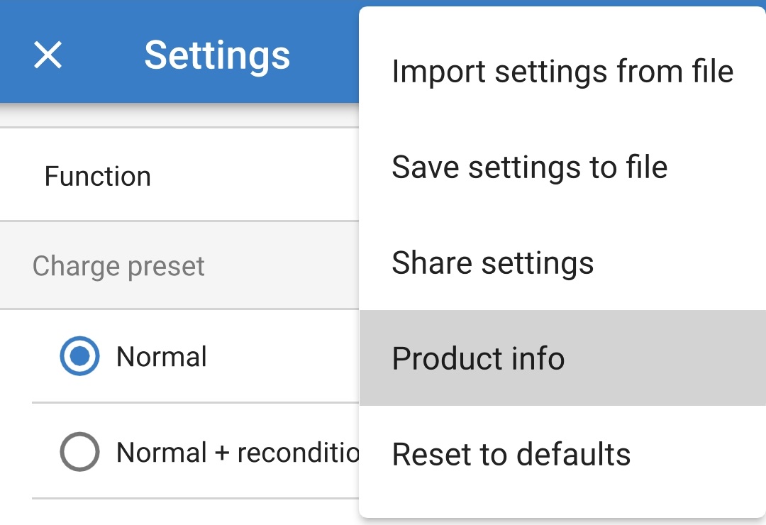

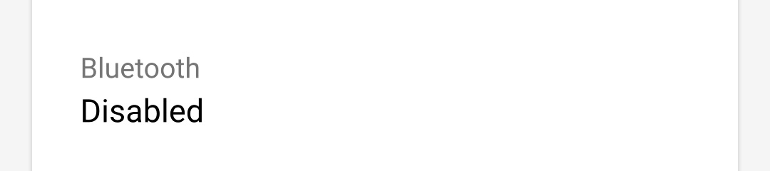

Виберіть DISABLE (ВИМКНУТИ) навпроти поля Bluetooth, щоб відкрити спливаюче діалогове вікно вимкнення функції Bluetooth.
Прочитайте попередження, встановіть прапорець, щоби підтвердити, що ви розумієте наслідки, і натисніть OK, щоб продовжити.
Завершіть поточний сеанс Bluetooth, повернувшись до розділу локальних пристроїв (Local) на екрані Device list (Перелік пристроїв) додатка VictronConnect; на цьому етапі з’явиться останнє вікно з попередженням. Прочитайте попередження, а потім натисніть OK для продовження.
Тепер функція Bluetooth буде вимкнена, але ви матимете можливість увімкнути її знову.

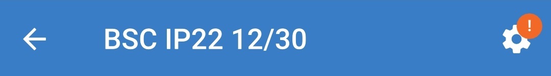

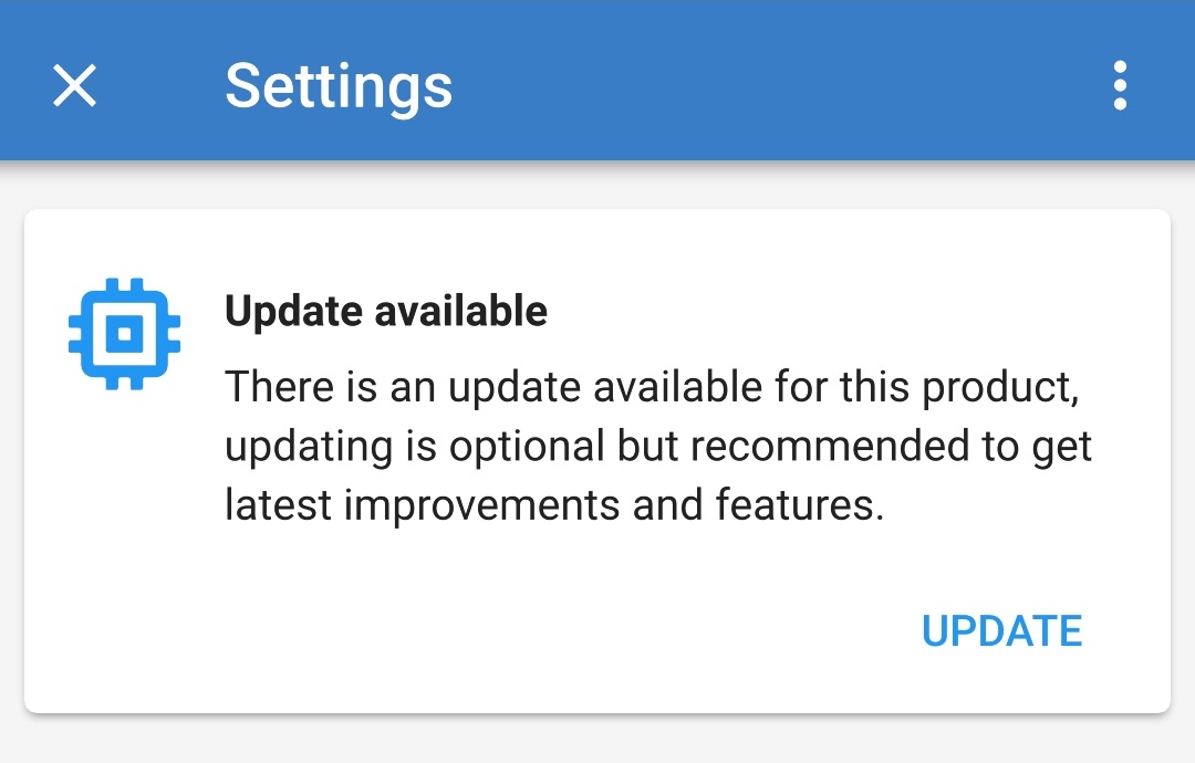

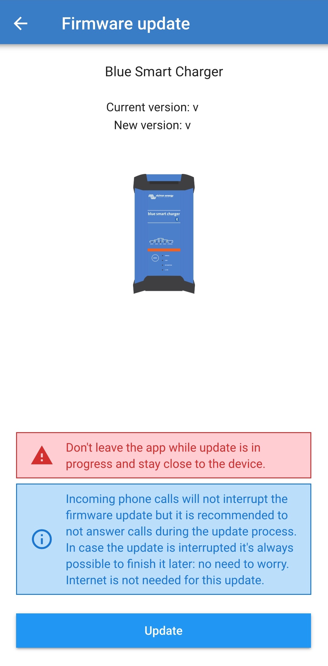

Коли стає доступним оновлення прошивки, додаток надає сповіщення у вигляді знака оклику в помаранчевому колі над піктограмою налаштувань (шестірня у верхньому правому куті); натисніть на значок шестерні, щоби перейти на екран налаштувань (Settings).
Ознайомтесь зі змістом діалогового вікна у верхній частині екрана, щоб визначити рівень/терміновість доступного оновлення прошивки, а потім натисніть UPDATE (ОНОВИТИ), щоби перейти на екран оновлення прошивки (Firmware update).
Перегляньте поточну та нову версії прошивки у верхній частині екрана оновлення прошивки, а потім виберіть Update (Оновити) для продовження.
Розпочнеться оновлення прошивки, і на екрані оновлення прошивки з’явиться індикатор виконання.
Слідкуйте за тим, щоби пристрій із функцією Bluetooth (мобільний телефон або планшет) залишався поблизу Blue Smart IP22 Charger до завершення оновлення прошивки; не використовуйте пристрій під час оновлення; оновлення прошивки може тривати кілька хвилин, будь ласка, дочекайтесь завершення процесу.

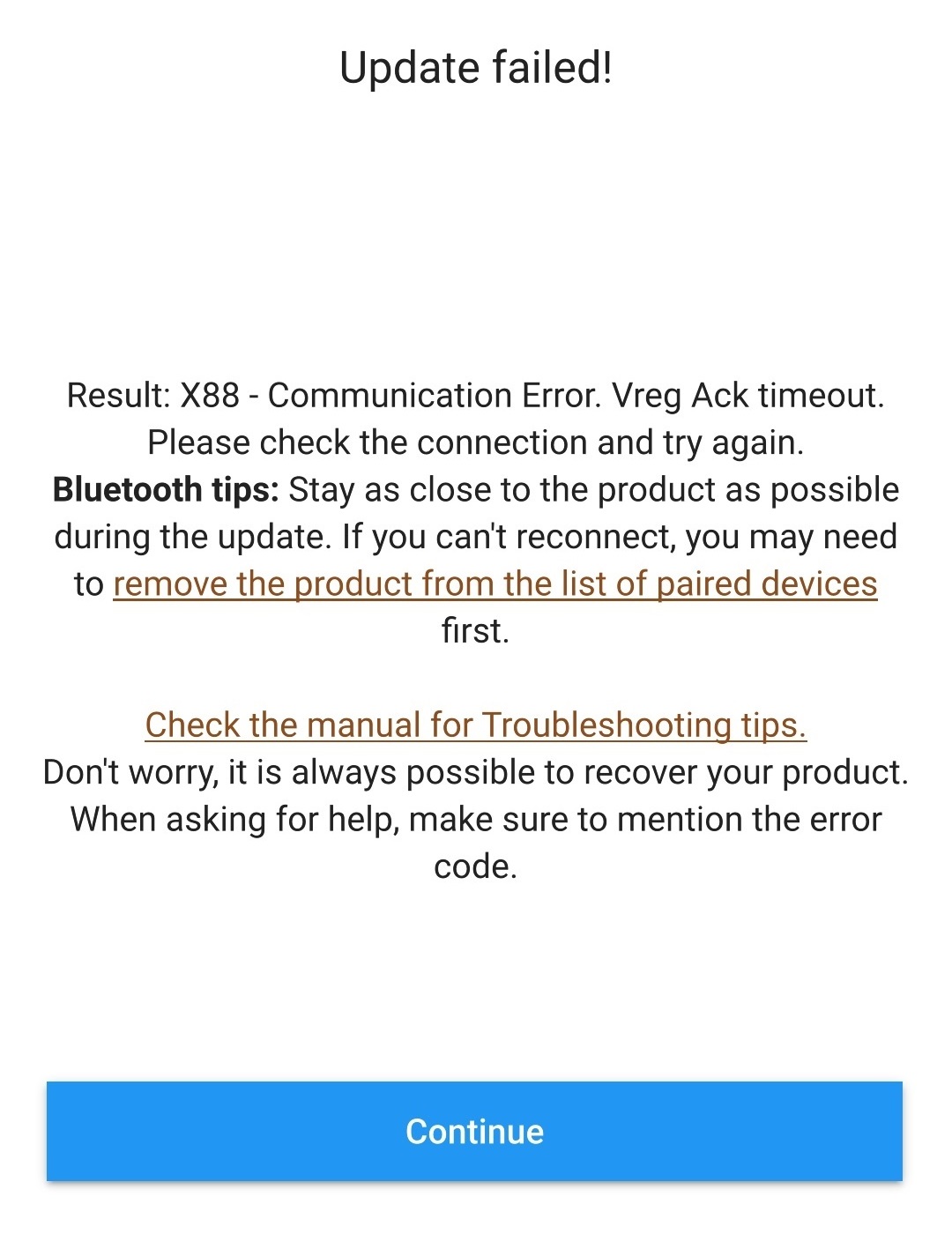

Якщо через будь-які причини виконати оновлення прошивки не вдається, на екрані оновлення прошивки буде показано повідомлення з причиною помилки; виберіть Continue (Продовжити), щоби повернутися до розділу локальних пристроїв (Local) на екрані Device list (Перелік пристроїв) додатка VictronConnect; спробуйте оновити прошивку ще раз.

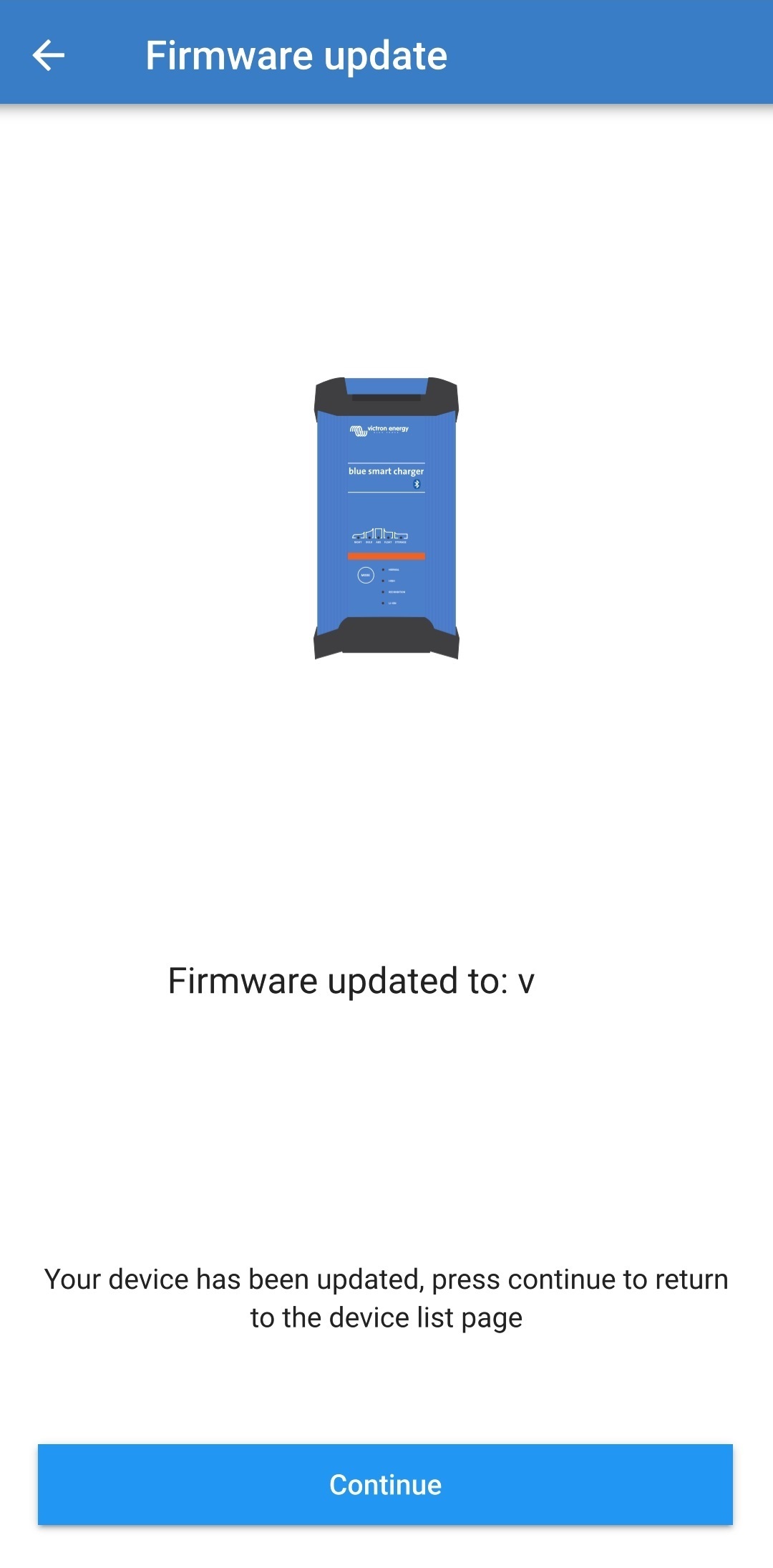

Після вдалого завершення оновлення на екрані оновлення прошивки з’явиться повідомлення про успішне оновлення прошивки із зазначенням нової версії прошивки; виберіть Continue (Продовжити), щоби повернутися до розділу локальних пристроїв (Local) на екрані Device list (Перелік пристроїв) додатка VictronConnect.
Тепер оновлення прошивки завершено.

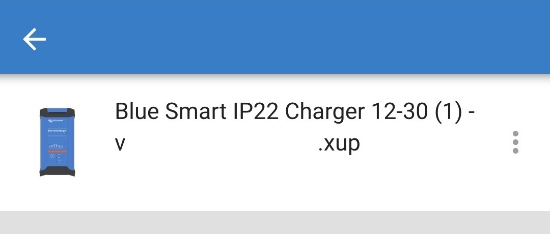

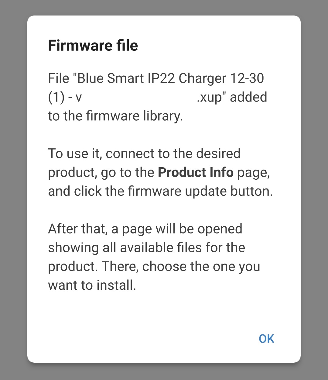

Використовуючи мобільний телефон або планшет із функцією Bluetooth і встановленим додатком VictronConnect, перейдіть до необхідного файлу прошивки (з розширенням .xup) через диспетчер файлів, файлообмінний ресурс/додаток, службу/додаток для спільного доступу або службу/додаток електронної пошти та відкрийте файл (якщо буде запропоновано, виберіть Open with VictronConnect (Відкрити за допомогою VictronConnect)).
Після невеликої затримки автоматично відкриється додаток VictronConnnect, а потім з’явиться спливаюче діалогове вікно з підтвердженням успішного завантаження файлу прошивки в бібліотеку прошивок; якщо додаток VictronConnect не відкриється та/або не з’явиться спливаюче вікно з підтвердженням завантаження, спробуйте застосувати інший спосіб доступу до файлу.

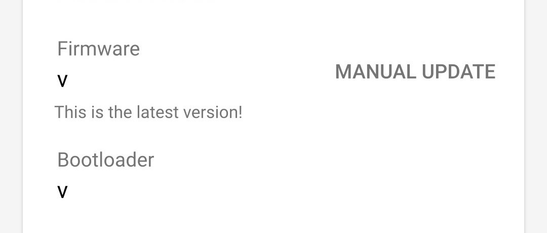

За допомогою того ж самого пристрою з функцією Bluetooth (мобільного телефона або планшета) відкрийте додаток VictronConnect (якщо це не було зроблено раніше) і знайдіть пристрій Blue Smart IP22 Charger у розділі локальних пристроїв (Local) на екрані Device list (Перелік пристроїв), а потім підключіться до пристрою (PIN-код за замовчуванням вказаний на етикетці на зарядному пристрої; якщо етикетка відсутня, спробуйте ввести код 000000).
Виберіть опцію ручного оновлення MANUAL UPDATE (РУЧНЕ ОНОВЛЕННЯ) у полі Firmware (Прошивка), щоб відкрити екран бібліотеки прошивок (Firmware library).
На екрані бібліотеки прошивок виберіть щойно завантажений вручну файл прошивки для Blue Smart IP22 Charger (якщо було завантажено кілька версій прошивки, уважно виберіть потрібну версію), щоби перейти до екрана оновлення прошивки.
Якщо на екрані бібліотеки прошивок (Firmware library) немає файлів прошивки, імовірно, що раніше завантажений файл прошивки є несумісним із цією моделлю Blue Smart IP22 Charger або версією обладнання, що оновлюється.
Завдяки цьому запобіжному механізму користувач не може виконати оновлення з використанням несумісного файлу прошивки; якщо ви не впевнені, який саме файл слід використати для оновлення прошивки конкретної моделі Blue Smart IP22 Charger, можна безпечно завантажити кілька файлів прошивки.
6.5. Відновити стандартні налаштування
Якщо потрібно, усі налаштування Blue Smart IP22 Charger можна скинути/повернути до значень за замовченням за допомогою мобільного телефона або планшета з функцією Bluetooth та додатком VictronConnect.
Звертаємо вашу увагу на те, що при цьому не скидаються жодні налаштування Bluetooth, включно з PIN-кодом для Bluetooth або даними про попередні з’єднання.
Для повернення до заводських налаштувань виконайте такі дії:

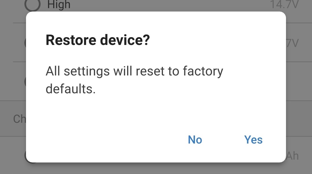

Виберіть у розкривному меню опцію Reset to defaults (Відновити стандартні налаштування), щоб відкрити спливаюче діалогове вікно про відновлення налаштувань за замовченням.
Прочитайте попередження, а потім натисніть Yes (Так), щоби продовжити.
Тепер усі налаштування були скинуті/повернуті до значень за замовченням.
