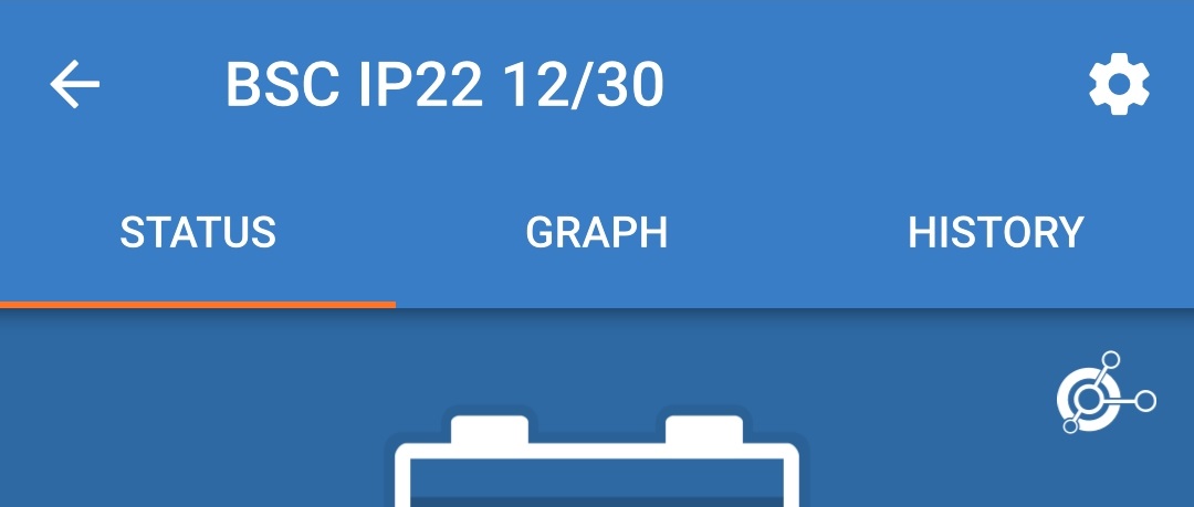

Відкрийте додаток VictronConnect на мобільному телефоні або планшеті з функцією Bluetooth і знайдіть пристрій Blue Smart IP22 Charger у розділі локальних пристроїв (Local) на екрані Device list (Перелік пристроїв), а потім підключіться до пристрою (PIN-код за замовчуванням вказаний на етикетці на зарядному пристрої; якщо етикетка відсутня, спробуйте ввести код 000000).
Перейдіть на екран налаштувань (Settings), натиснувши на значок шестерні у верхньому правому куті екрана.

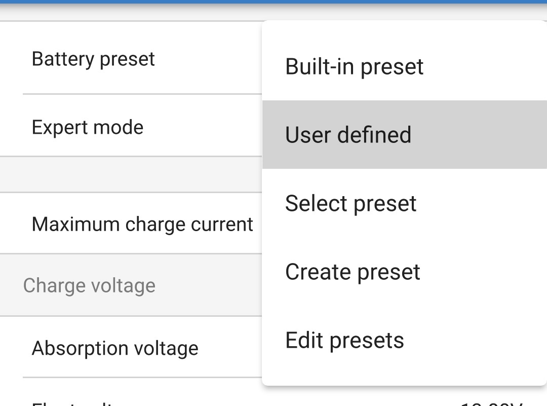

Натисніть на значок «стрілка вниз» навпроти поля Battery preset (Попереднє налаштування акумулятора), щоб розгорнути розкривне меню.
Виберіть пункт User defined (Користувацькі) з розкривного меню попередніх налаштувань акумулятора.
Тепер буде ввімкнений режим встановлення користувацьких значень параметрів.

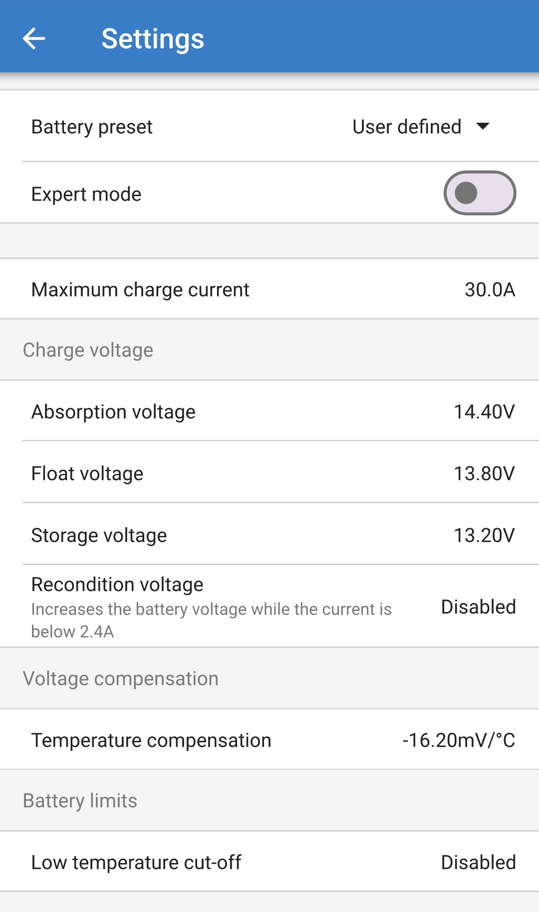

Налаштуйте розширені параметри відповідно до рекомендацій виробника акумулятора.
Розширені налаштування (з вимкненим експертним режимом) включають:
Попереднє налаштування акумуляторної батареї
Розкривне меню Battery preset (Попереднє налаштування акумулятора) надає такі варіанти вибору:
Built-in preset (Вбудовані попередні налаштування)
Вибір стандартного вбудованого попереднього налаштування (аналогічно з меню загальних налаштувань)
User defined (Визначений користувачем)
Повторний вибір останніх «користувацьких» налаштувань заряджання
Select preset (Вибрати попередні налаштування)
Вибір із розширеного переліку вбудованих налаштувань заряджання акумулятора, включно з новими користувацькими налаштуваннями
Create preset (Створити попередні налаштування)
Створити та зберегти новий набір параметрів на основі користувацьких налаштувань
Edit presets (Редагувати попередні налаштування)
Змінити та зберегти існуючий набір попередніх налаштувань
Maximum charge current (Максимальний зарядний струм)
Опція максимального зарядного струму дозволяє вибирати вбудовані налаштування стандартного або значно зменшеного граничного рівня; максимальний, низький (50 % від максимального значення) або мінімальний (25 % від максимального значення) струм. Крім того, можна встановити визначене користувачем значення максимального зарядного струму (в діапазон між мінімальним і максимальним значеннями).
Charge voltage (Напруга заряджання)
Ця опція дозволяє незалежно налаштовувати задані значення напруги для кожного етапу заряджання, а також вимикати або вмикати певні етапи (відновлення і підтримання заряду).
Задане значення напруги заряджання можна налаштувати для таких етапів:
Поглинання
Підтримання заряду
Збереження
Відновлення
Компенсація напруги
Temperature compensation (Температурна компенсація)
Ця опція дозволяє налаштувати коефіцієнт температурної компенсації напруги заряджання або повністю вимкнути температурну компенсацію (наприклад, для літій-іонних акумуляторів). Коефіцієнт температурної компенсації вказується у мВ/°C і застосовується до всієї акумуляторної батареї/блока акумуляторів (а не до одного елемента акумулятора).
Обмеження акумуляторної батареї
Low temperature cut-off (Вимкнення за низької температури)
Ця функція припиняє процес заряджання в умовах низьких температур для запобігання пошкодженню літієвих акумуляторів; для роботи цієї функції потрібно, щоб надходили дані про температуру акумулятора від сумісного монітора стану акумулятора через мережу VE.Smart.

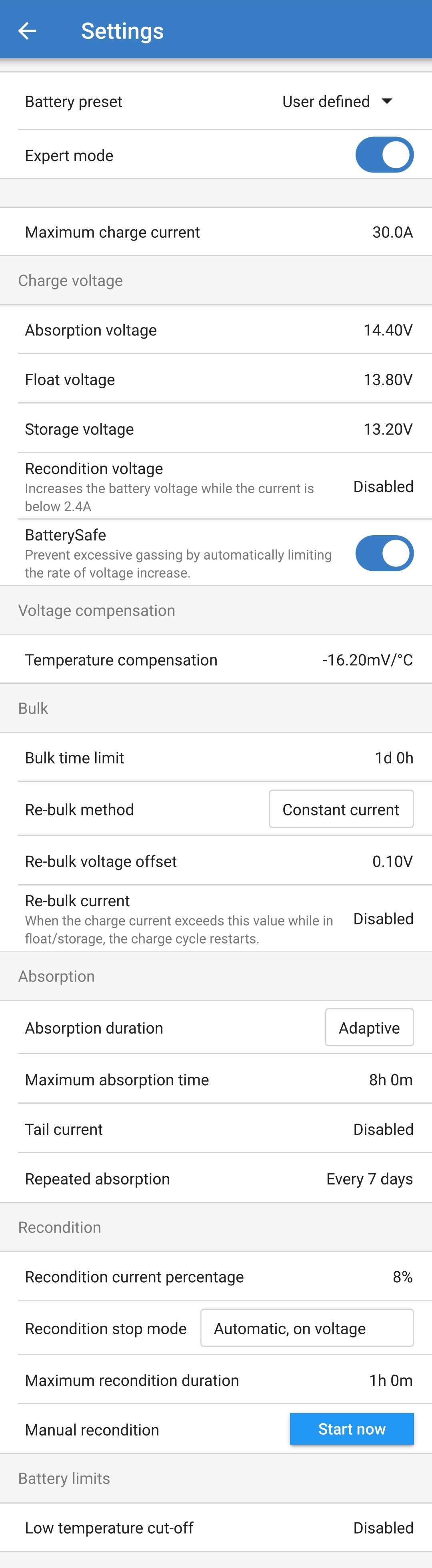

8.2. Expert mode settings (Налаштування експертного режиму)
Експертний режим надає доступ до додаткових опцій меню розширених налаштувань, зокрема, до більш спеціалізованих параметрів конфігурації експертного рівня.
Щоб отримати доступ до налаштувань експертного режиму виконайте такі дії:
Перейдіть на екран розширених налаштувань (Advanced setting) і активуйте опцію User defined (Користувацькі); додаткова інформація наведена в розділі «Розширена конфігурація > Розширені налаштування».
Увімкніть перемикач експертного режиму (Expert mode), щоб активувати додаткові параметри експертного режиму (розширення меню додаткових налаштувань).
Прочитайте попередження, а потім натисніть OK для продовження.
Після цього ви отримаєте доступ до налаштувань експертного режиму (розширення меню додаткових налаштувань).
ДОДАТКОВІ налаштування в розширеному меню з увімкненим експертним режимом включають:
BatterySafe (безпечний режим роботи акумулятора)
Налаштування BatterySafe дозволяє вмикати або вимикати керування напругою BatterySafe. При ввімкненій функції BatterySafe швидкість зростання напруги акумулятора під час основного етапу заряджання автоматично обмежується до безпечного рівня. Якщо напруга акумулятора зростатиме швидше, пристрій зменшує зарядний струм для запобігання надмірному газоутворенню.
Bulk (Основне заряджання)
Bulk time limit (Граничний час основного заряджання)
Для забезпечення додаткового захисту, цей параметр обмежує максимальний час перебування зарядного пристрою на основному етапі заряджання, оскільки до цього часу вже має бути досягнута напруга етапу поглинання. У разі досягнення граничного часу основного етапу заряджання зарядний пристрій перейде безпосередньо до етапу підтримання заряду.
Re-bulk method (Метод повторного основного заряджання)
Цей параметр дозволяє вибрати спосіб повернення зарядного пристрою до етапу основного заряджання: постійного струму або напруги акумулятора. Якщо зарядний пристрій працює в мережі VE.Smart з декількома зарядними пристроями, це налаштування не діє і завжди використовується напруга акумулятора.
Re-bulk voltage offset (Зміщення напруги повторного основного заряджання)
Цей параметр використовується для визначення граничного значення напруги, при якому розпочинається новий цикл заряджання; зміщення визначається відносно налаштованого значення напруги збереження (напруга повторного основного заряджання = напруга збереження – зміщення напруги повторного основного заряджання). Якщо на етапі збереження або підтримання заряду напруга акумулятора падає нижче граничного значення напруги повторного основного заряджання на більш ніж одну хвилину, зарядний пристрій повертається до етапу основного заряджання.
Re-bulk current (Струм повторного основного заряджання)
Налаштування струму повторного основного заряджання — це обмеження зарядного струму, при якому запускається новий цикл заряджання. Якщо на етапі збереження або підтримання зарядний струм перевищує граничне значення струму повторного основного заряджання протягом 4 секунд, зарядний пристрій повертається до етапу основного заряджання.
Зверніть увагу, що навіть за вимкненої функції повторного основного заряджання, повторне основне заряджання все одне відбудеться, якщо на етапі підтримання або збереження зарядний струм дорівнюватиме максимальному значенню протягом 4 секунд.
Absorption (Поглинання)
Absorption duration (Тривалість етапу поглинання)
Це налаштування дозволяє вибрати або адаптивний час етапу поглинання (що розраховується виходячи з тривалості основного етапу заряджання / рівня розряду) або фіксований час етапу поглинання.
Maximum absorption time / Absorption time (Максимальний час поглинання / Час поглинання)
Це налаштування дозволяє вибрати або максимальний адаптивний час етапу поглинання або фіксований час етапу поглинання (залежно від того, чи було вибрано адаптивний або фіксований час для етапу поглинання). Зверніть увагу, що незалежно від того, чи було вибрано адаптивний або фіксований час етапу поглинання, етап поглинання може бути завершено передчасно через налаштування остаточного струму (якщо ця функція ввімкнена).
Tail current (Остаточний струм)
Налаштування остаточного струму дозволяє передчасно завершувати етап поглинання. Якщо зарядний струм залишатиметься нижчим за граничний остаточний струм протягом однієї хвилини, етап поглинання буде негайно завершений, і зарядний пристрій перейде до етапу підтримання або збереження заряду.
Повторне абсорбційне заряджання
Цей параметр дозволяє налаштувати час між циклами автоматичного оновлення заряду (1 година на етапі поглинання). Повторне абсорбційне заряджання ввімкнено за замовчуванням; якщо його вимкнути, акумулятор залишатиметься на етапі збереження протягом необмеженого часу.
Recondition (Відновлення)
Recondition current percentage (Відсоткове значення струму відновлення)
Відсоткове значення струму відновлення використовується для встановлення граничного значення зарядного струму на час, коли зарядний пристрій перебуває на етапі відновлення; це відсоткове значення розраховується відносно заданого максимального зарядного струму. На етапі відновлення зарядний струм буде обмежено до цього зниженого рівня.
Recondition stop mode (Режим зупинки етапу відновлення)
Це налаштування дозволяє вибрати режим припинення етапу відновлення: коли напруга акумулятора досягне заданого значення напруги етапу відновлення або після закінчення фіксованого часу.
Maximum recondition duration (Максимальна тривалість етапу відновлення)
Налаштування часу етапу відновлення дозволяє встановити максимальний або фіксований час відновлення (залежно від вибраного режиму припинення етапу відновлення).
Manual recondition (Ручне відновлення)
Відновлення в ручному режимі можна розпочати, натиснувши кнопку START NOW (ПОЧАТИ ЗАРАЗ). Максимальна тривалість циклу відновлення становить 1 годину.

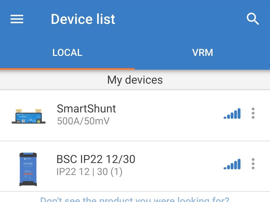

Відкрийте додаток VictronConnect на мобільному телефоні або планшеті з функцією Bluetooth і знайдіть монітор стану акумулятора (BMV, SmartShunt, Smart Battery Sense або VE.Bus Smart Dongle) у розділі локальних пристроїв (Local) на екрані Device list (Перелік пристроїв), а потім підключіться до пристрою (PIN-код за замовчуванням вказаний на пристрої моніторингу акумулятора; якщо етикетка відсутня, спробуйте ввести код 000000).

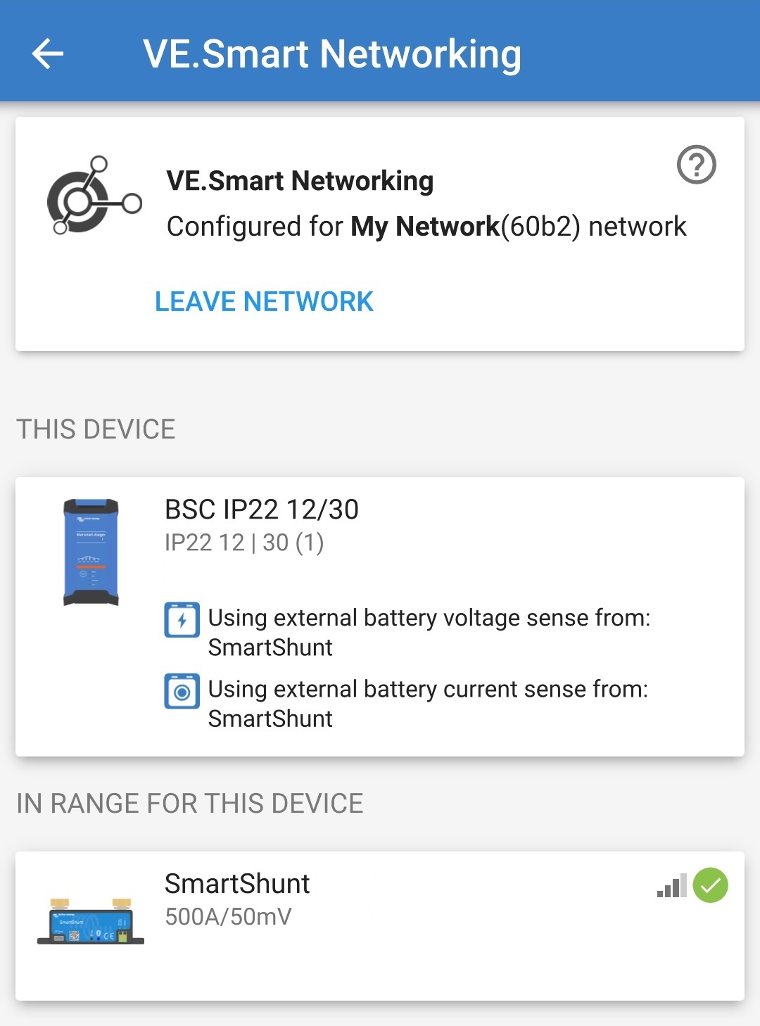

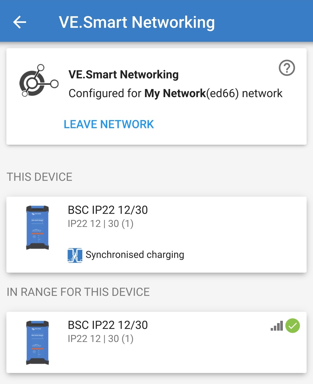

Виберіть VE.Smart networking (Робота в мережі VE.Smart), щоб відкрити екран роботи в мережі VE.Smart networking.
Виберіть опцію CREATE NETWORK (СТВОРИТИ МЕРЕЖУ) (або JOIN NETWORK (ПРИЄДНАТИСЯ ДО МЕРЕЖІ), якщо мережа VE.Smart вже існує).

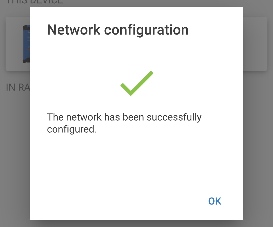

Введіть ім’я для ідентифікації мережі VE.Smart, а потім натисніть OK.
Після невеликої затримки з’явиться спливаюче діалогове вікно з підтвердженням успішного налаштування мережі; натисніть OK, щоб закрити діалогове вікно.
Додаткові дані щодо конфігурації мережі VE.Smart відображаються на екрані роботи в мережі VE.Smart networking.

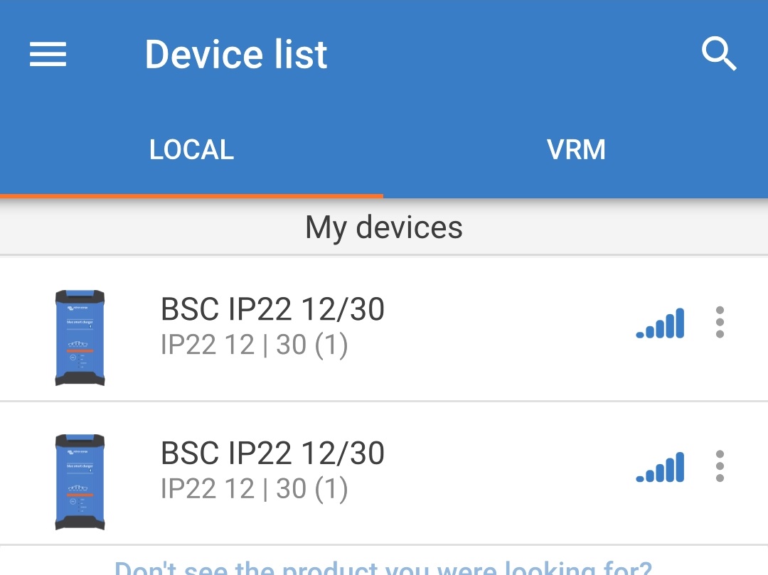

Завершіть поточний сеанс зв’язку Bluetooth, повернувшись до переліку локальних пристроїв на екрані Device list (Перелік пристроїв) додатка VictronConnect.
Під’єднайте кабель живлення змінного струму пристрою Blue Smart IP22 Charger до розетки; після невеликої затримки загоряться світлодіоди, що вказують на поточний режим і етап заряджання.
Відкрийте додаток VictronConnect на мобільному телефоні або планшеті з функцією Bluetooth і знайдіть Blue Smart IP22 Charger (або інший зарядний пристрій, що підтримує мережу VE.Smart) у розділі локальних пристроїв (Local) на екрані Device list (Перелік пристроїв), а потім підключіться до пристрою (PIN-код за замовчуванням вказаний на етикетці на зарядному пристрої; якщо етикетка відсутня, спробуйте ввести код 000000).

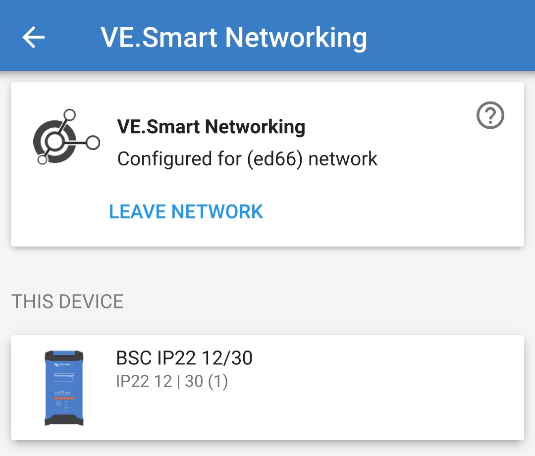

Виберіть опцію JOIN EXISTING (ПРИЄДНАТИСЯ ДО НАЯВНОЇ).

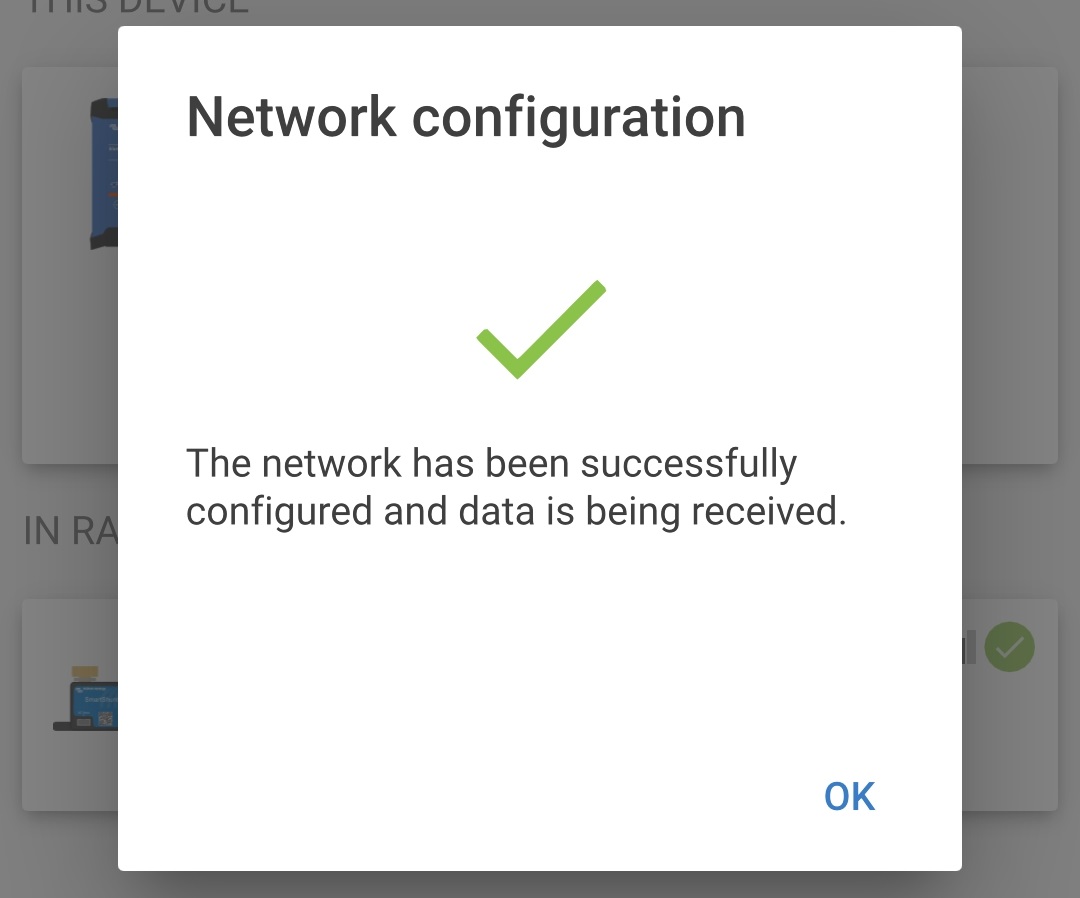

Виберіть наявну мережу VE.Smart, до якої ви бажаєте приєднатися, а потім натисніть OK.

Тепер налаштування мережі VE.Smart завершено; після увімкнення мережі VE.Smart:
У верхньому правому куті екрана стану (усіх пристроїв у мережі VE.Smart) з’явиться значок мережі VE.Smart.
Світлодіод активного етапу заряджання (BULK (ОСНОВНЕ ЗАРЯДЖАННЯ), ABS, FLOAT (ПІДТРИМАННЯ ЗАРЯДУ) та STORAGE (ЗБЕРЕЖЕННЯ)) буде блимати (гаснути) раз на 4 секунди.
Введіть ім’я для ідентифікації мережі VE.Smart і натисніть OK.
Відкрийте додаток VictronConnect на мобільному телефоні або планшеті з функцією Bluetooth і знайдіть наступний Blue Smart IP22 Charger (або інший зарядний пристрій, що підтримує мережу VE.Smart) у розділі локальних пристроїв (Local) на екрані Device list (Перелік пристроїв), а потім підключіться до пристрою (PIN-код за замовчуванням вказаний на етикетці на зарядному пристрої; якщо етикетка відсутня, спробуйте ввести код 000000).

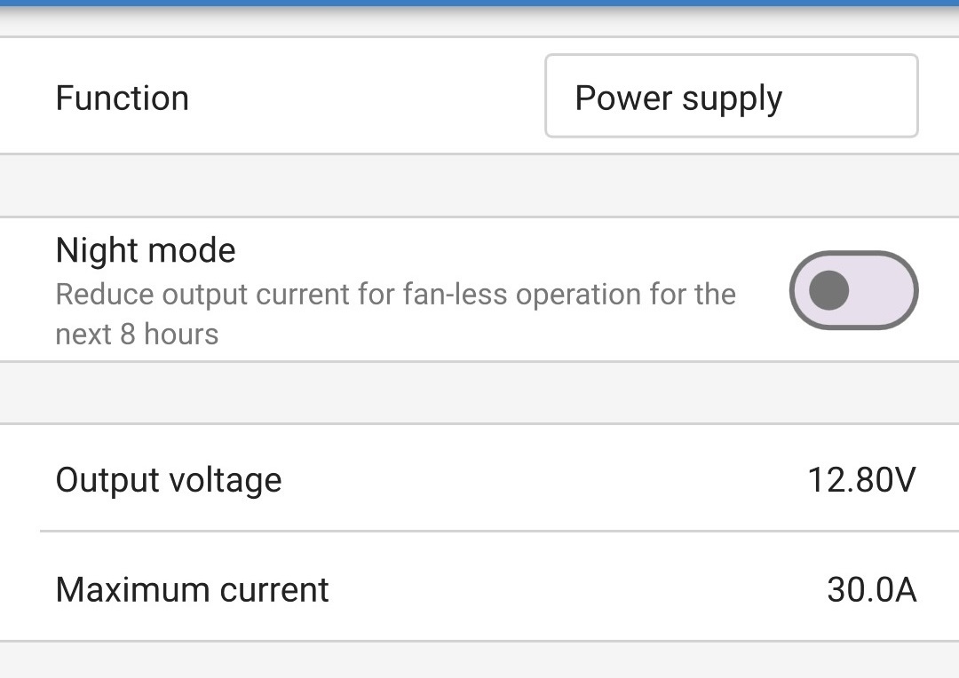

Натисніть поле Charger (Зарядний пристрій) навпроти параметра Function (Функція), щоб відкрити спливаюче діалогове вікно функції зарядного пристрою.
У діалоговому вікні функції зарядного пристрою, що з’явилося, виберіть Power supply (Джерело живлення), а потім натисніть OK.
Після невеликої затримки загоряться світлодіоди BULK (ОСНОВНЕ ЗАРЯДЖАННЯ), ABS, FLOAT (ПІДТРИМАННЯ ЗАРЯДУ) та STORAGE (ЗБЕРЕЖЕННЯ), вказуючи на те, що зарядний пристрій перейшов в режим джерела живлення.
