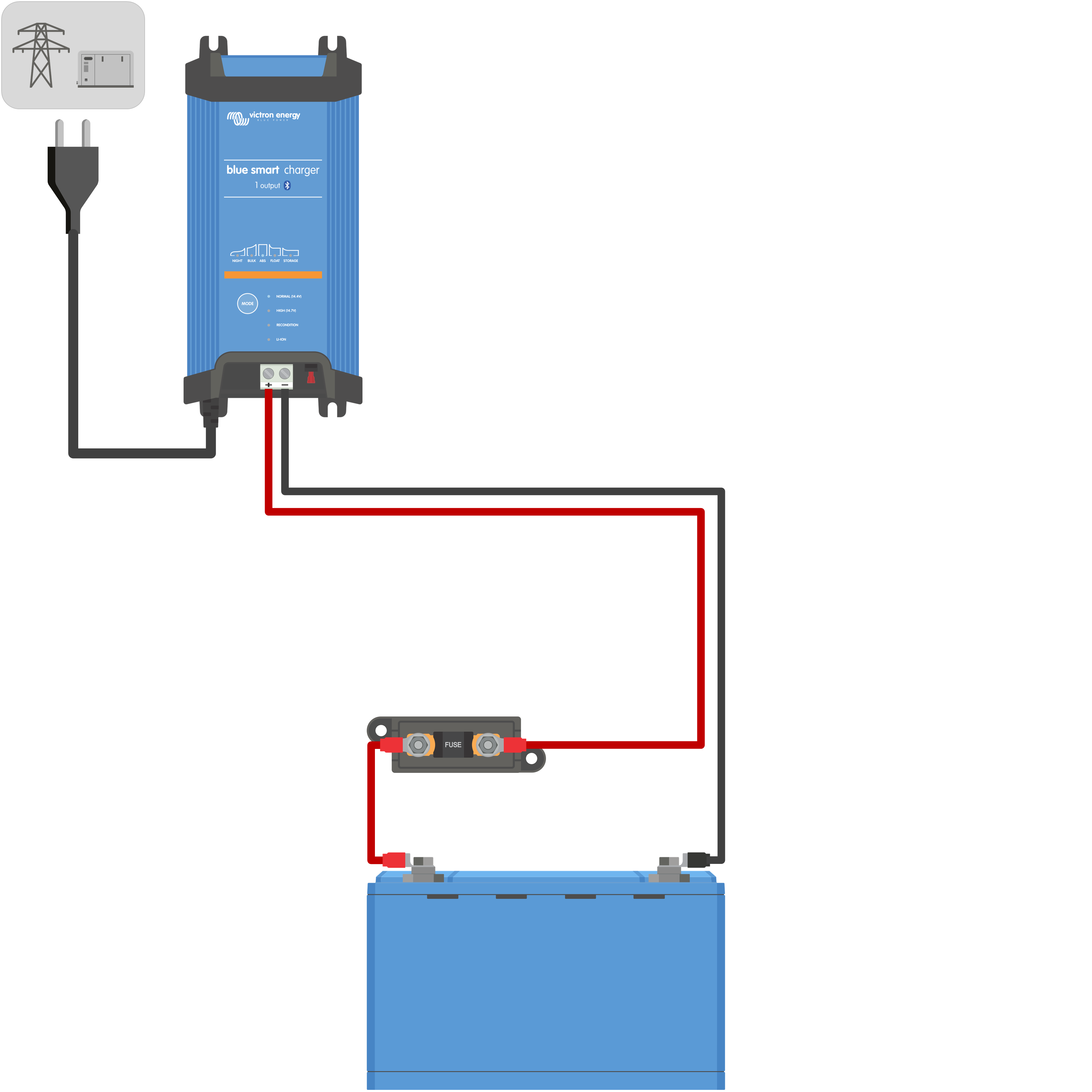

Зніміть клемну кришку, потім встановіть відповідний силовий кабель постійного струму між Blue Smart IP22 Charger клемами АКУМУЛЯТОРА (затягніть гвинти клем із моментом 2,4 Нм і знову встановіть клемну кришку) й акумулятором або розподільною шиною системи постійного струму.
Існують особливі вимоги щодо під’єднання проводів для заряджання акумулятора, встановленого в автомобілі; додаткова інформація наведена в розділі «Встановлення > Монтаж електропроводки».
Під’єднайте кабель живлення змінного струму пристрою Blue Smart IP22 Charger до розетки; після невеликої затримки загоряться світлодіоди, що вказують на поточний режим і етап заряджання.
