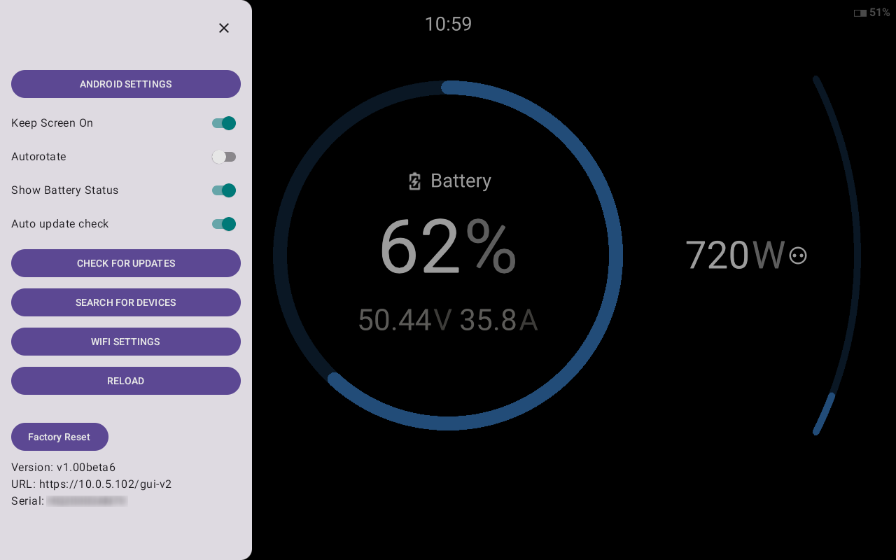

Servicemenyn ger tillgång till ytterligare inställningar varav många ställdes in under den första konfigurationen.
Du kan även få åtkomst till vissa inbyggda Android-systeminställningar.
  • Vidrör och håll nere skärmens nedre vänstra hörn i ungefär fem sekunder.
    Notera
    Det finns ingen synlig knapp, vidrör och håll helt enkelt nere en blank yta längst ner till vänster på skärmen.
    Om du tidigare har ställt in en pinkod ska du ange den i popuprutan.
Servicemenyn visas på vänster sida och erbjuder flera inställningar:
  • Android-inställningar: Denna knapp öppnar den inbyggda Android-inställningsmenyn. Det ger dig åtkomst för att ändra Android-systeminställningar, inklusive inställningar för effekt, display och anslutning.
  • Behåll skärmen på: Genom att slå på denna funktion förblir skärmen aktiv hela tiden. Skärmen kan dock fortfarande stängas av manuellt med enhetens strömknapp.
  • Automatiskt rotation: Genom att aktivera detta alternativ roterar skärmen automatiskt mellan liggande och stående läge, beroende på enhetens orientering.
  • Visa batteristatus: Aktivera det här alternativet för att visa Android-enhetens batteristatus.
    Batterinivån visas med en liten symbol placerade längst upp till höger på skärmen.
  • Automatisk uppdateringskontroll: Söker automatiskt efter tillgängliga appuppdateringar med jämna mellanrum.
    Användare kommer att meddelas om nya uppdateringar, men de installeras inte automatiskt.
  • Sök efter uppdateringar: Klicka för att omedelbart söka efter tillgängliga appuppdateringar.
  • Sök efter enheter Detta alternativ tar upp enhetslistan för att växla till en ny GX-enhet.
    Använd det om du ska ersätta GX-enheten eller om du vill använda Android-enheten i en annan installation.
  • WiFi-inställningar: Tillåter Android-enheten att vara ansluten till ett annat WiFi-nätverk eller om den används i en annan installation.
  • Ladda om: Laddar om gränssnittet.
  • Fabriksåterställning: Om du klickar på det här alternativet påbörjas en fabriksåterställning av Android-enheten. En bekräftelseruta visas innan du kan gå vidare.
    Använd det här alternativet om du vill använda enheten som en vanlig smarttelefon eller surfplatta igen eller om du behöver installera appen på nytt.
