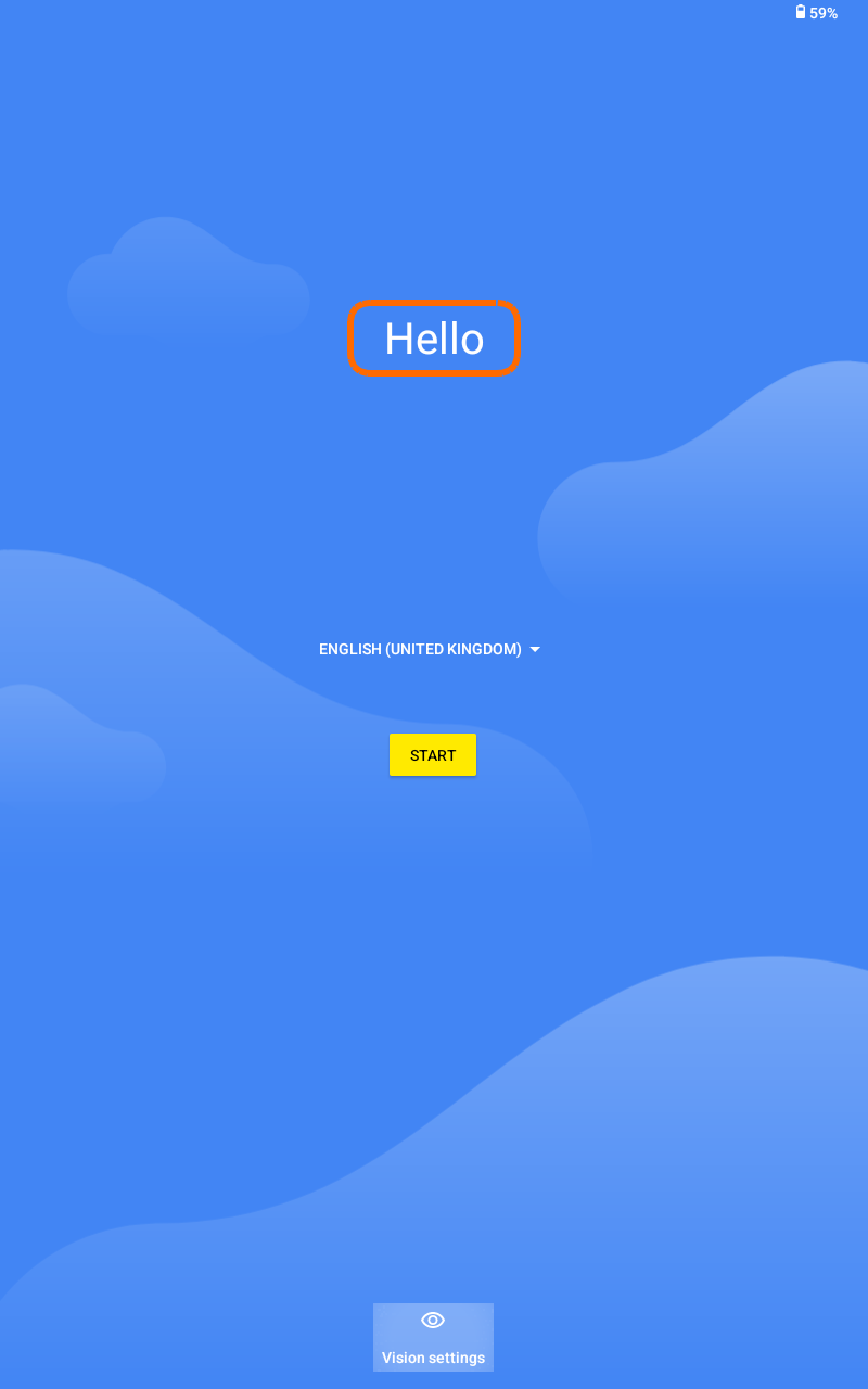

Slå på enheten med dess strömknapp. Enheten bör automatiskt starta om om du nyligen har utfört en fabriksåterställning.
Du bör mötas av en välkomstskärm.

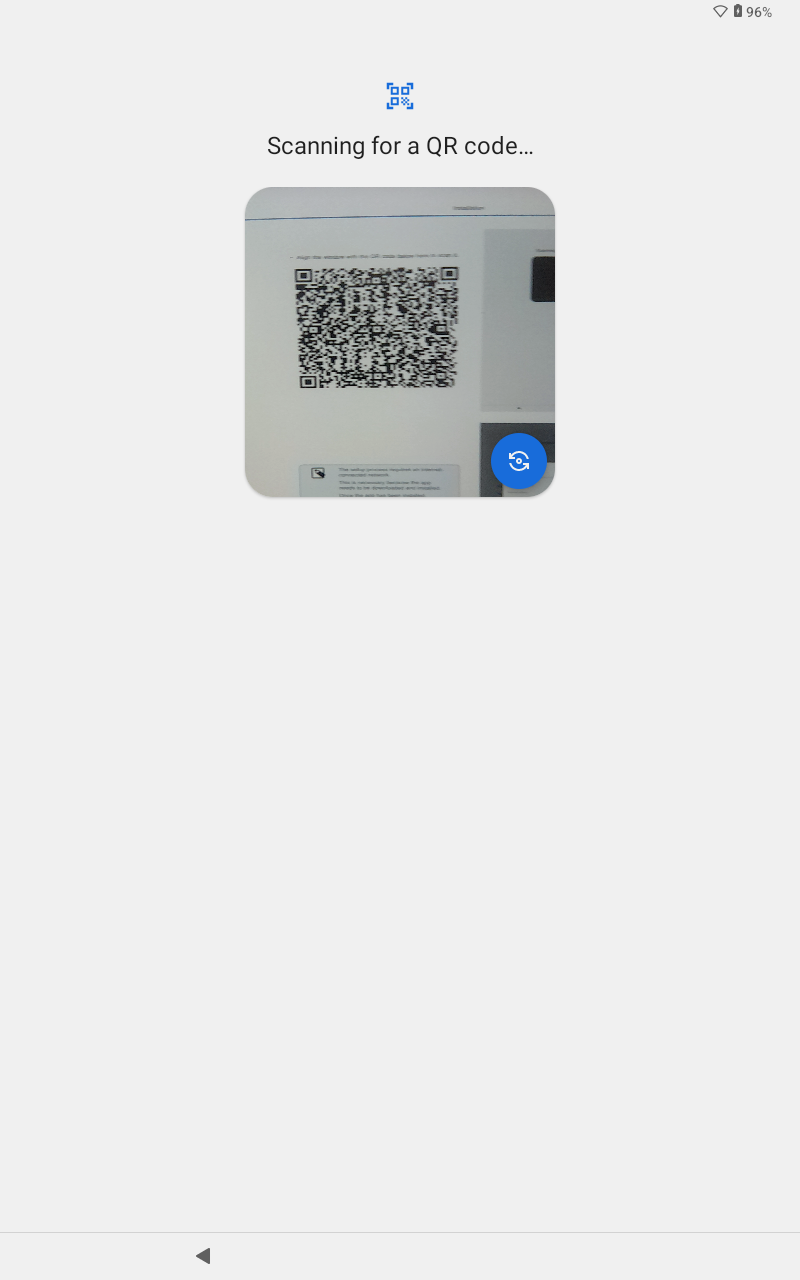

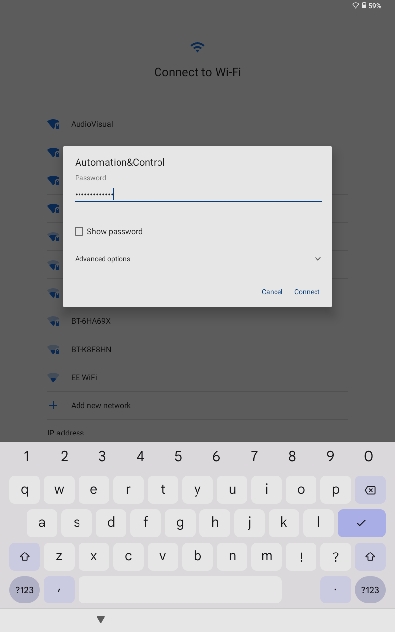

| NoteraInställningsprocessen kräver ett nätverk anslutet till internet. Det är nödvändigt för att appen måste laddas ner och installeras. När appen har installerats behöver du inte längre någon internetanslutning. Efter att du har skannat QR-koden ska din Android-enhet visa en lista över WiFi-nätverk som finns i närheten.

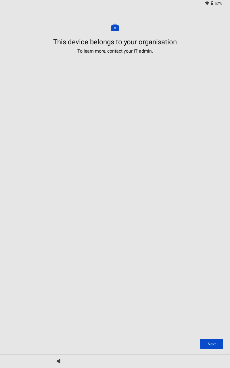

| NoteraInställningsmetoden vi använder hittas oftast i företagsmiljöer. Den är känd som MDM (Mobile Device Management, mobil enhetshantering)
 Efter att du har godkänt villkoren kommer enheten att börja installera appen. Enheten kommer även att söka efter tillgängliga uppdateringar under installationsprocessen. |

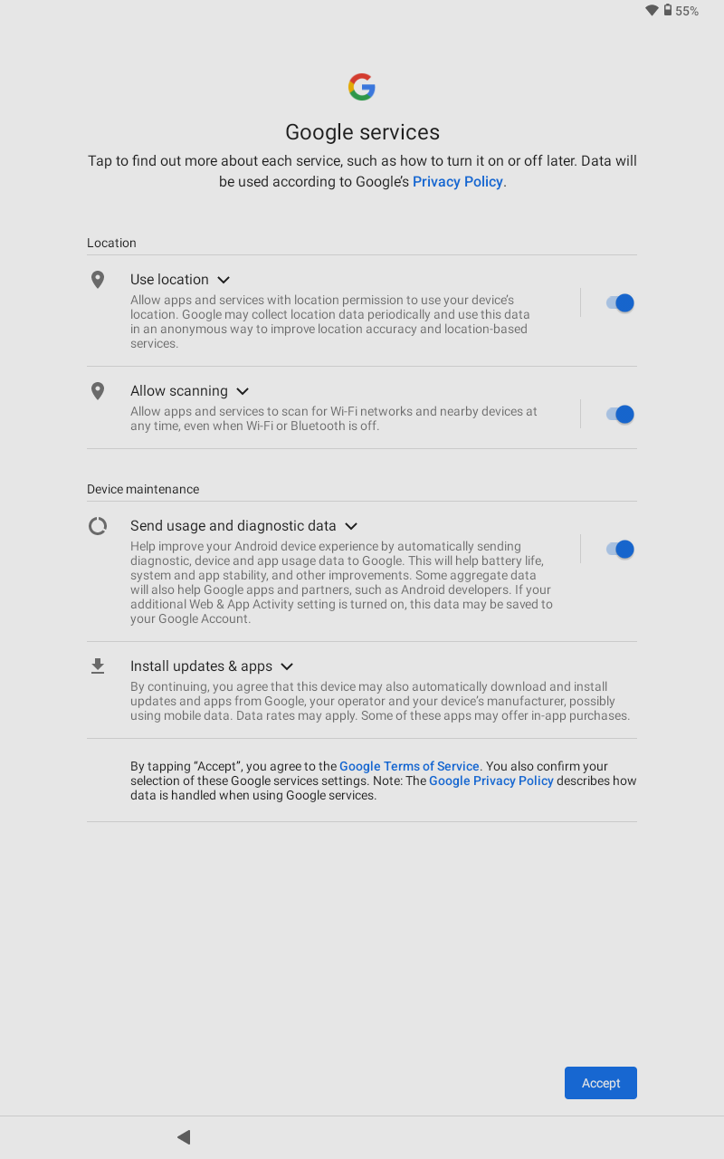

| Vissa enheter kan be dig välja plats och WiFi-sökningstillstånd. Dessa är valfria inställningar men de kan lämnas aktiva för att förbättra din WiFi-anslutning och hjälpa dig hitta GX-enheter i ditt nätverk.
